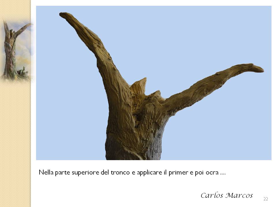

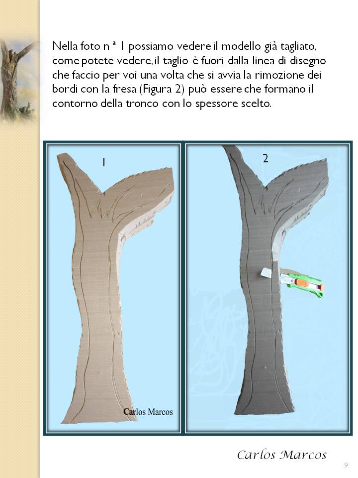

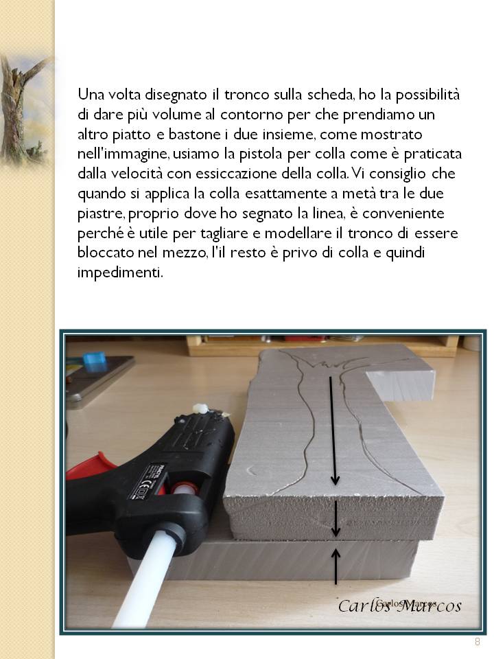

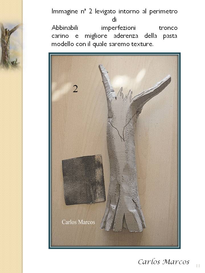

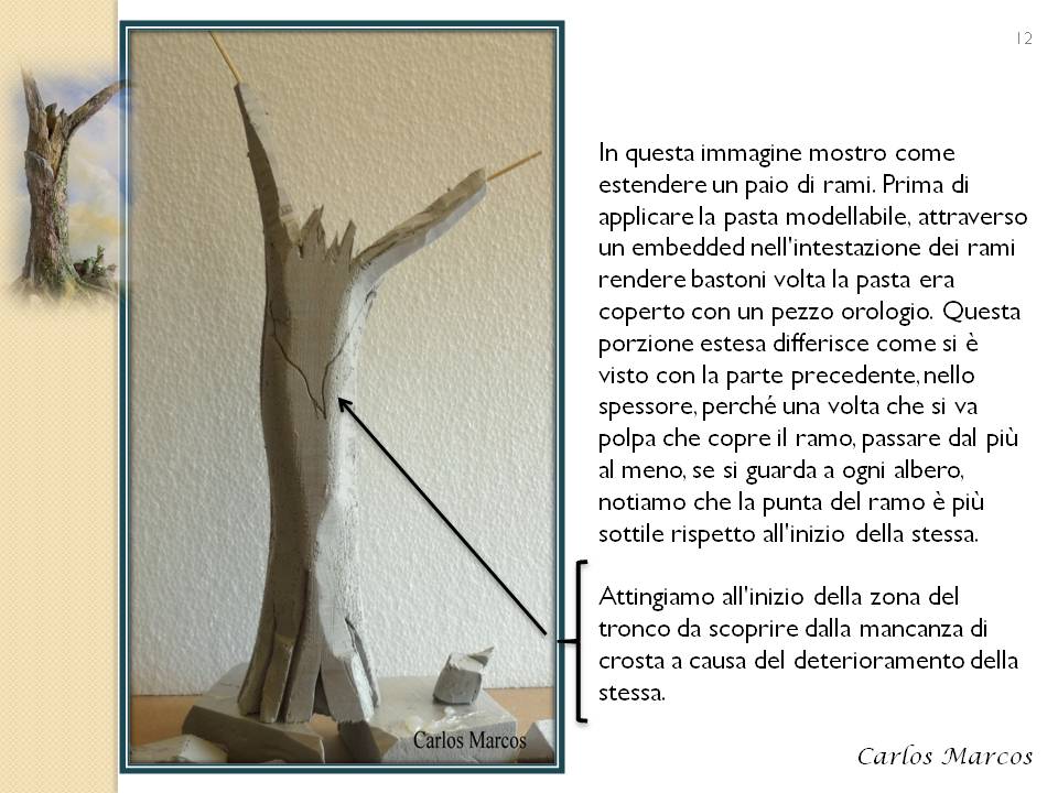

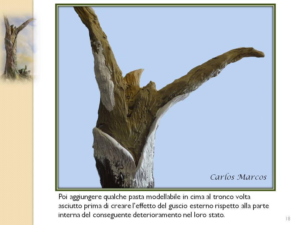

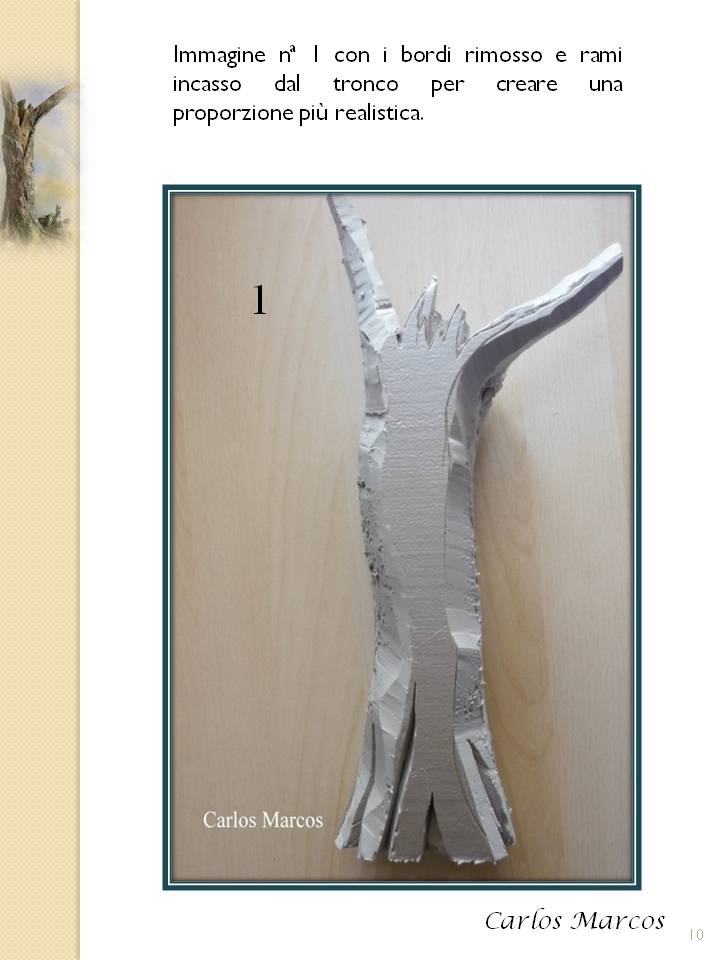

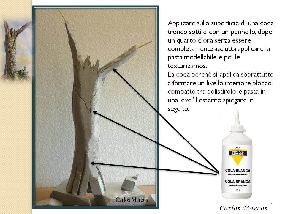

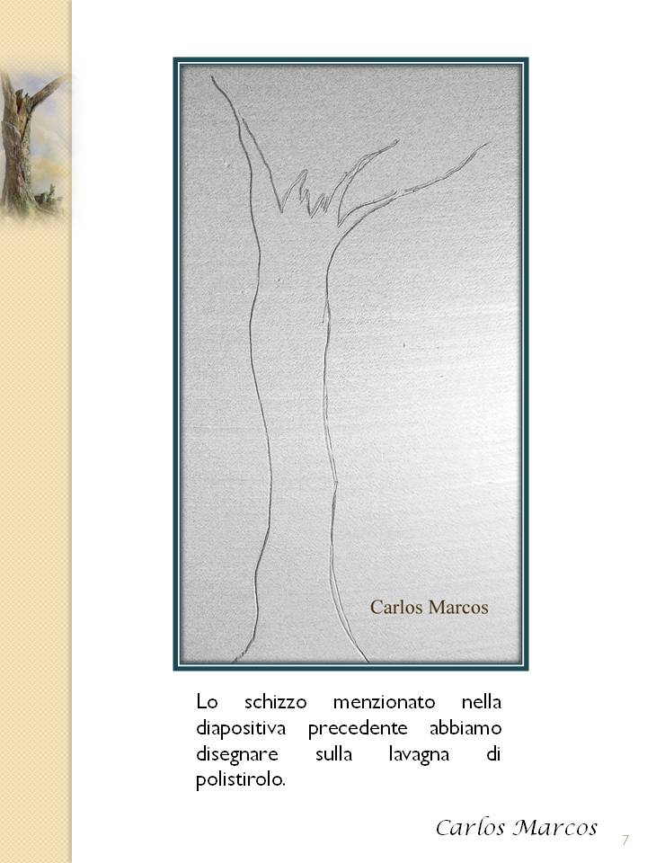

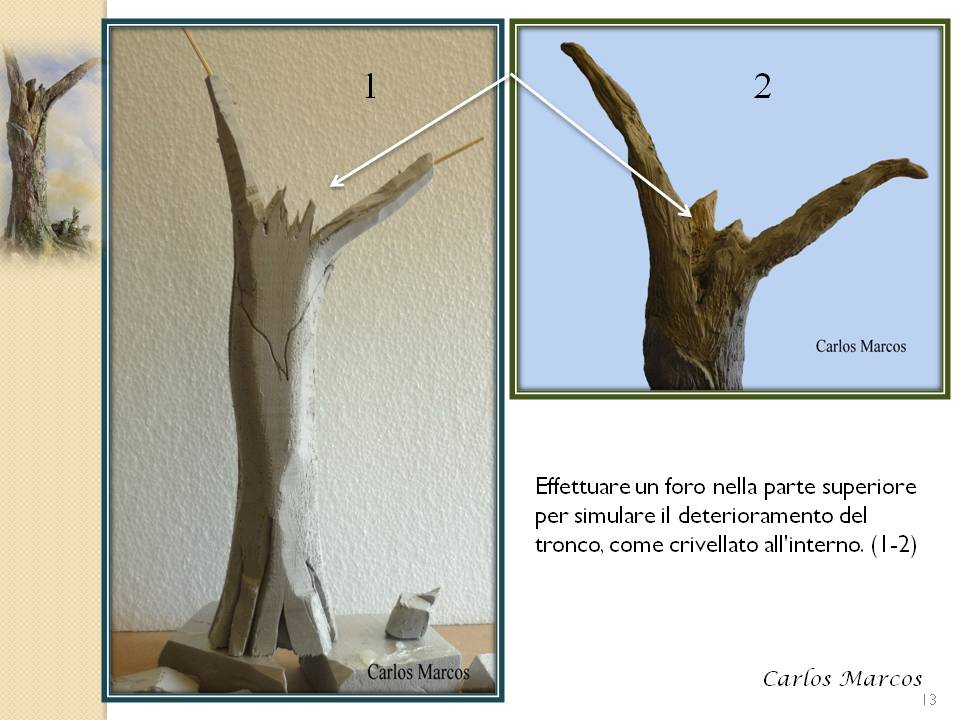

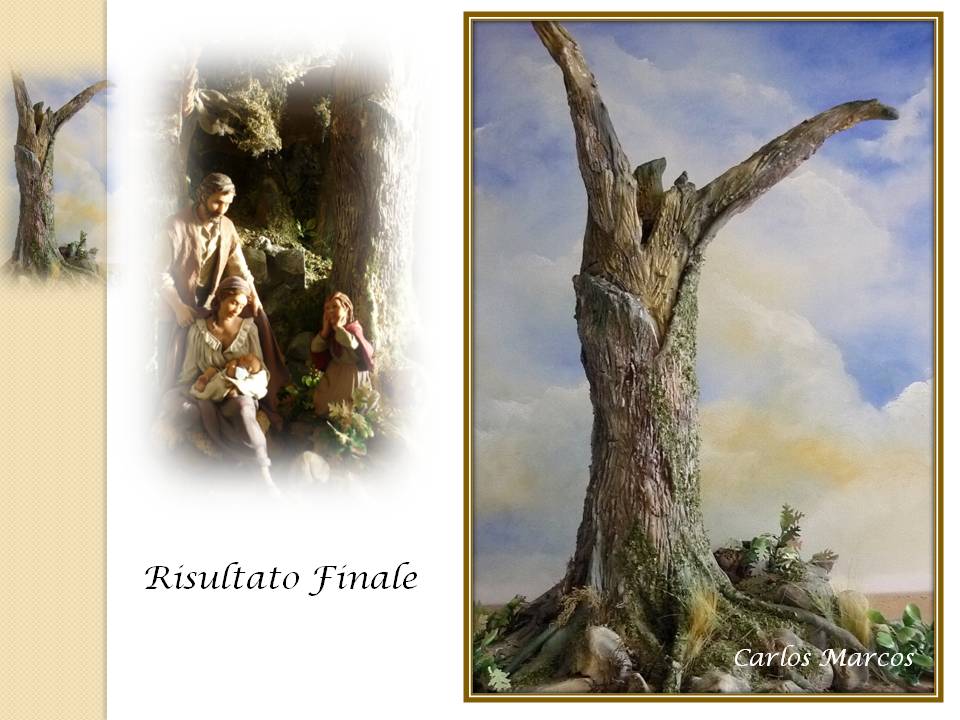

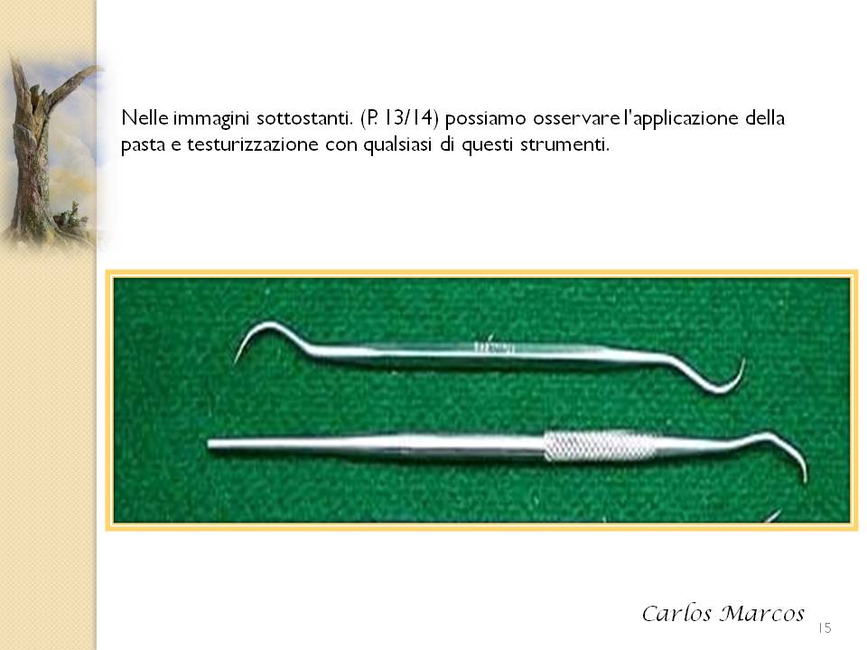

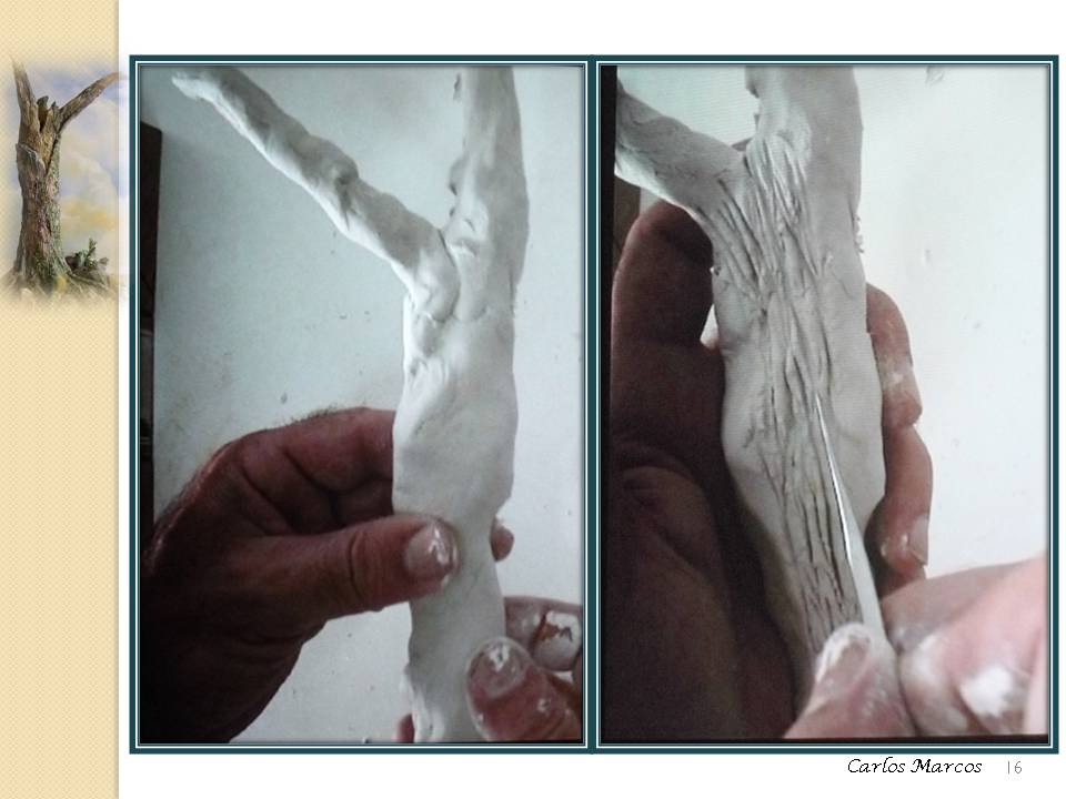

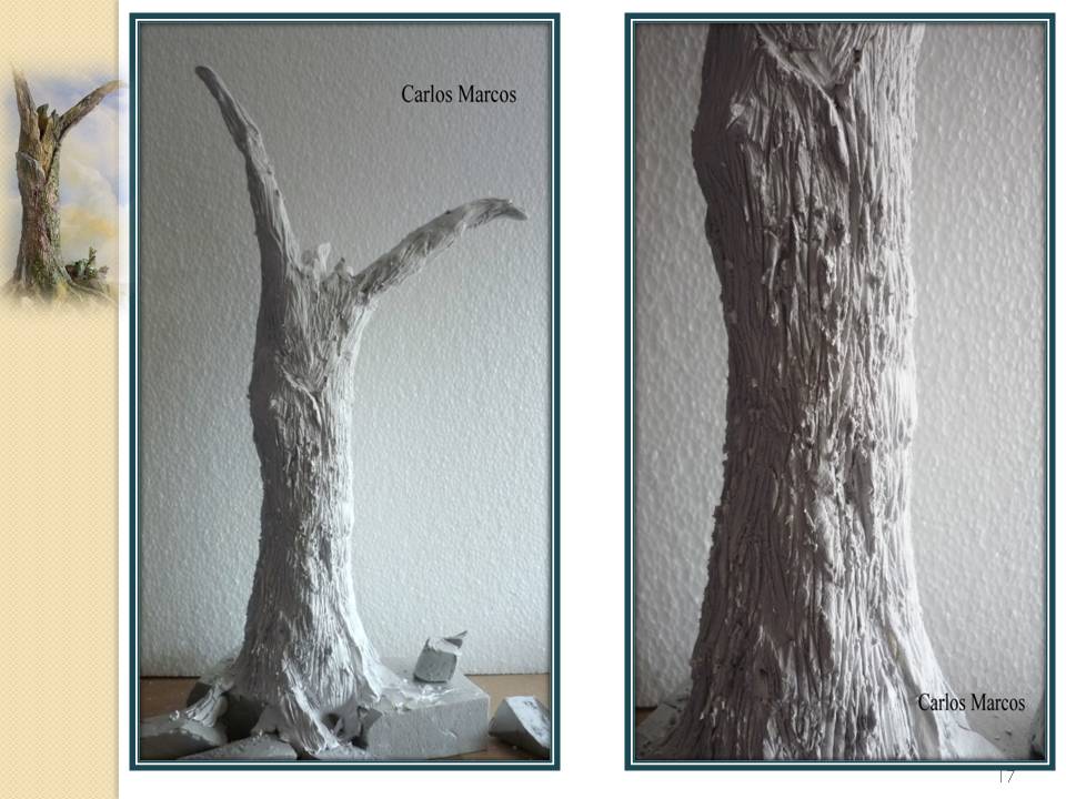

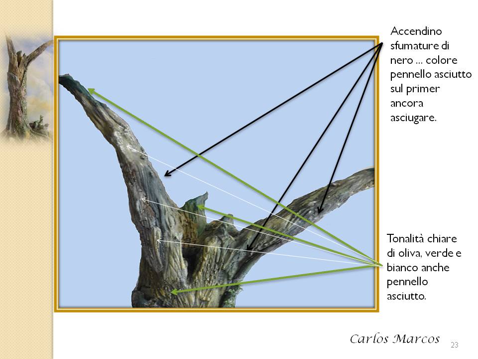

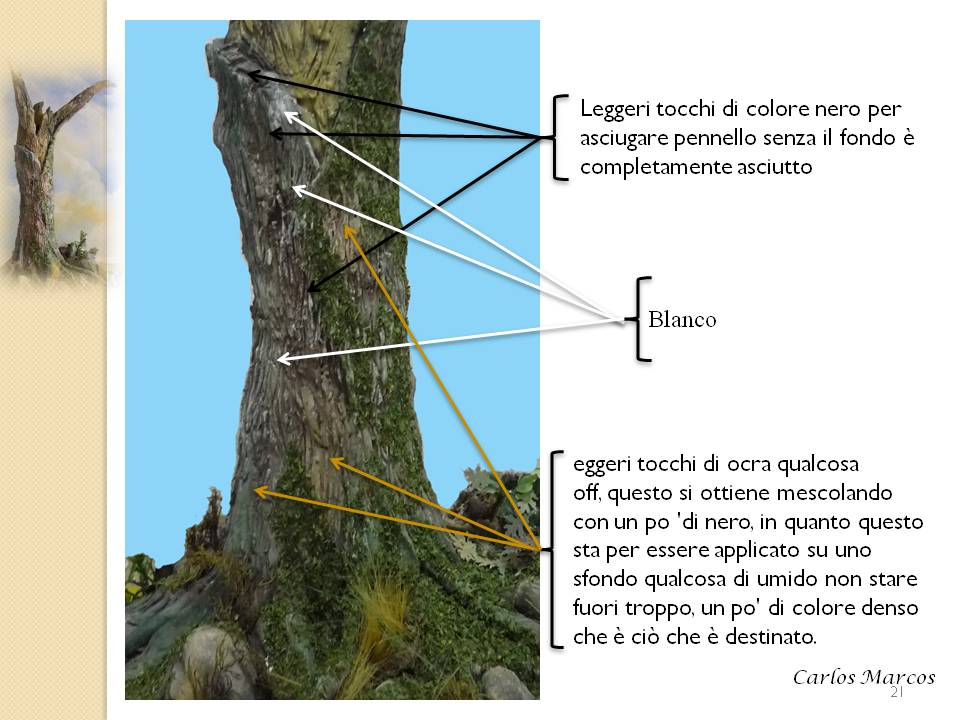

Ciao amici, lascio un piccolo contributo da come costruire un tronco d'albero secco. Le spiegazioni sono modificati con un traduttore perché č l'unico modo in cui posso dimostrare qui, mi scuso senza traduzione non č buona e se avete tutte le domande che mi chiedono
Un abbraccio
