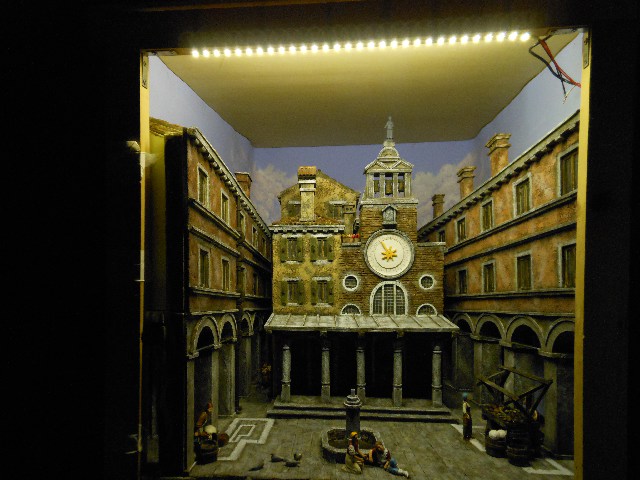

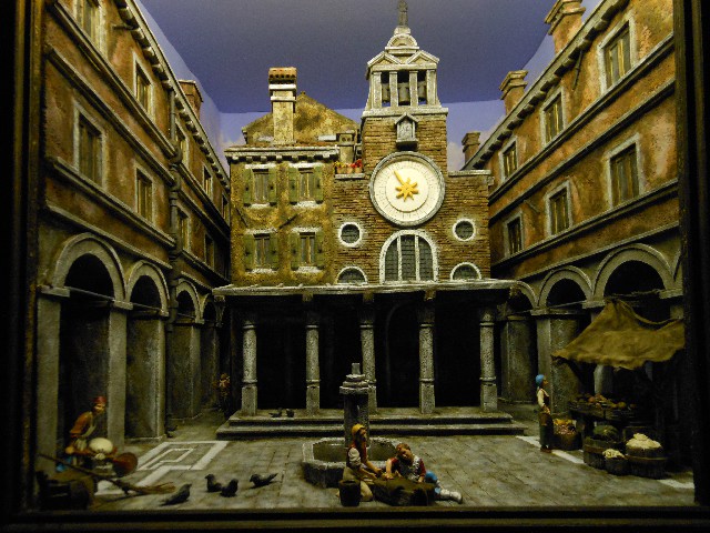

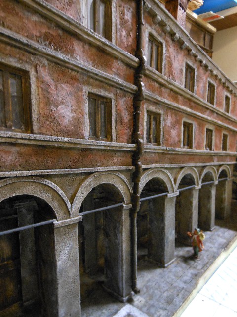

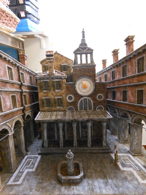

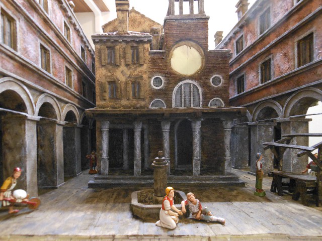

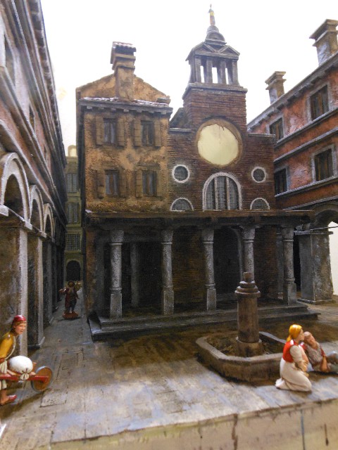

Fonte d'ispirazione per questa Nativita' e' uno dei campi piu' caratteristici di Venezia "Campo San Giacometto" vicino a Rialto dove e' situata la chiesa piu' antica di Venezia.........................
90,55 KB

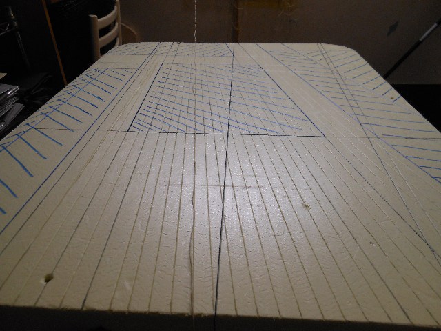

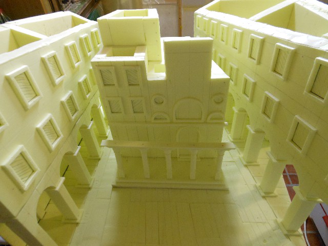

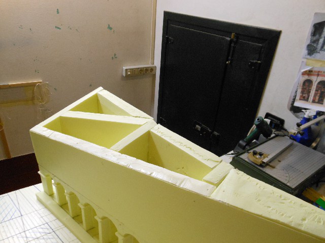

Iniziamo come sempre nel realizzare la base su cui andremo a creare il nostro diorama,calcoliamo il punto di fuga "pronti via!" e si parte..................
61,99 KB

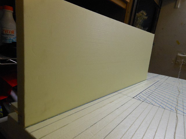

Tracciamo le linee prospettiche assieme alla planimetria degli edifici che andranno a comporre il diorama............
77,93 KB
Iniziamo la realizzazione dele prime pareti..................
49,02 KB

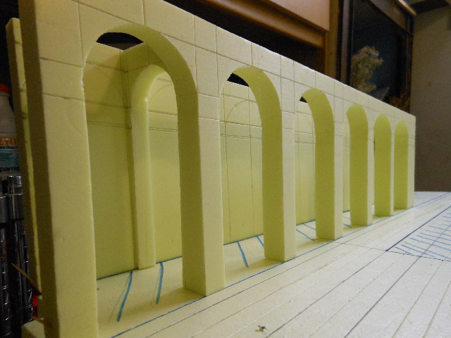

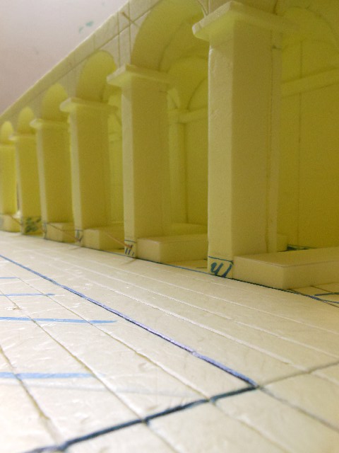

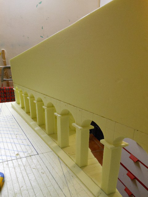

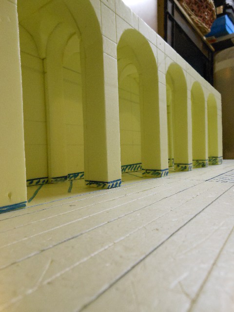

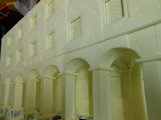

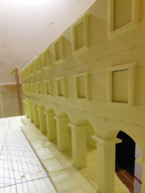

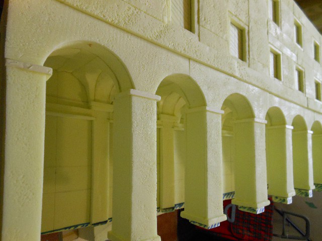

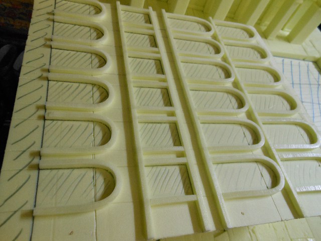

In questo caso e' prevista una serie di archi quindi sempre in prospettiva tracciamo le linee di riferimento............
50,63 KB
Ecco la sequenza con il taglio delle arcate................
60,07 KB
60,59 KB
Anche dalla parte opposta stessa cosa,linee prospettiche e una serie di archi.............
41,82 KB
59,5 KB
55,67 KB

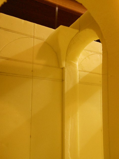

Andiamo a creare gli archi interni....................
67,1 KB
Alcuni particolari.......................
42,05 KB
49,94 KB
41,82 KB
30,92 KB
Situazione....................
77,81 KB

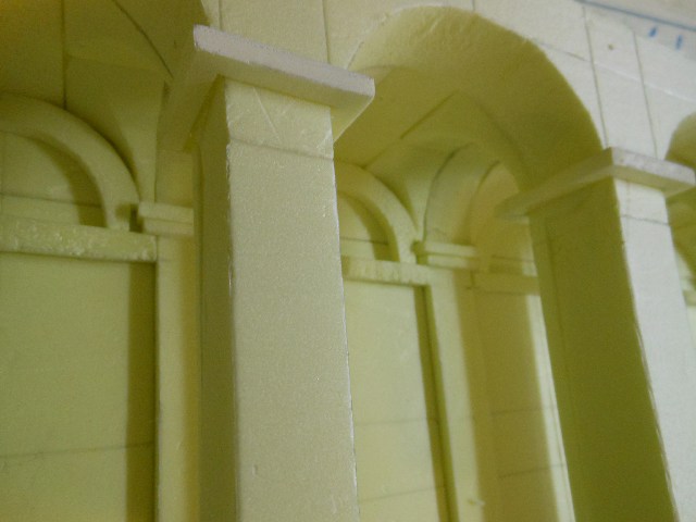

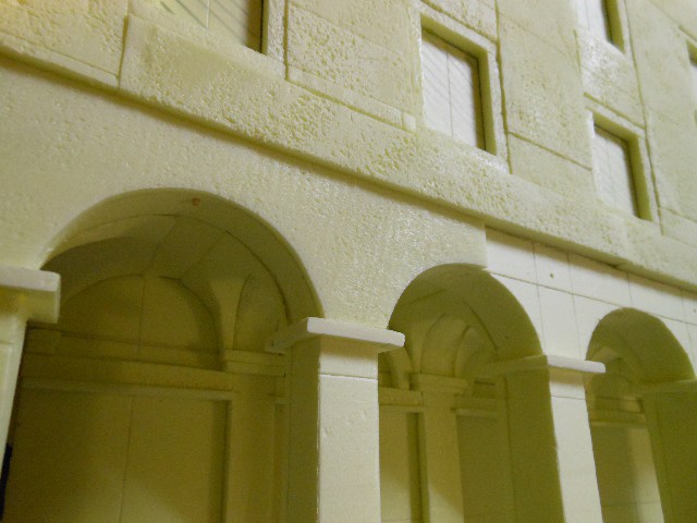

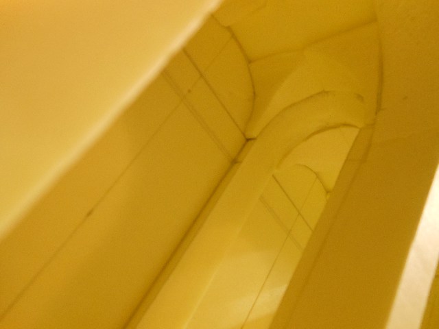

Rifiniamo le volte......................
66,71 KB
39,65 KB
Stesso procedemento anche per la seconda arcata............
63,09 KB

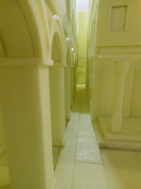

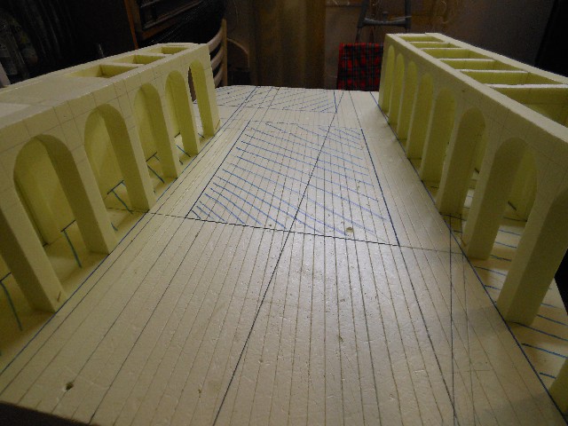

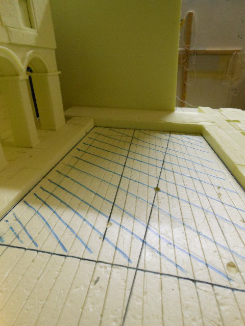

Tracciamo le linee di prospettiva alla base.........il tutto risultera' in leggera salita verso il punto di fuga..........
54,13 KB
47,27 KB
Iniziamo l'inserimento di altri elementi che andranno a comporre le colonne e le arcate interne................
49,64 KB
42,7 KB

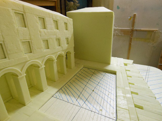

Con il porex andiamo a pareggiare la base in prospettiva..............
64,59 KB
54,88 KB
Lavorazione colonne e arcate.............
57,18 KB
62,31 KB
48,59 KB
65,09 KB
Anche per la seconda arcata andiamo a livellare il terreno.....................
47,91 KB

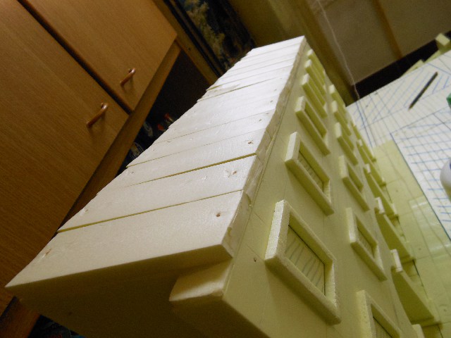

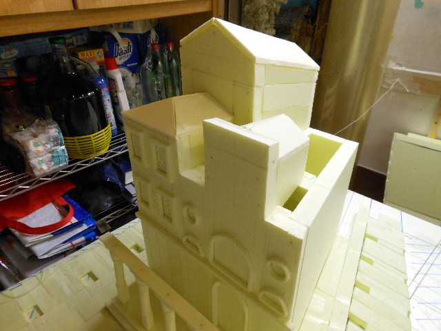

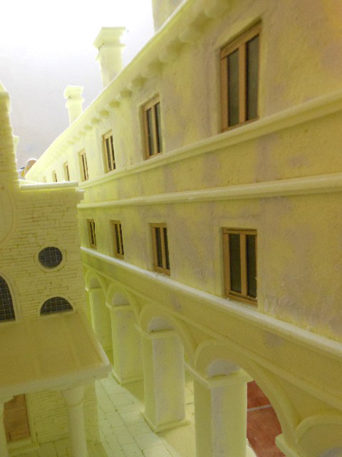

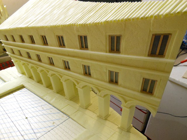

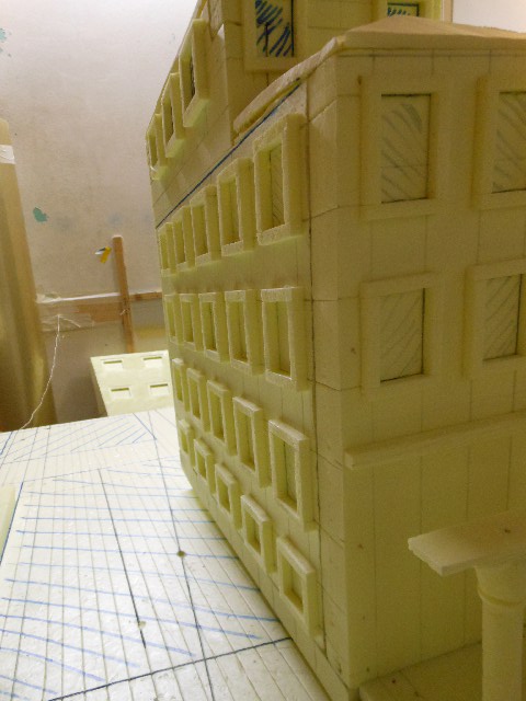

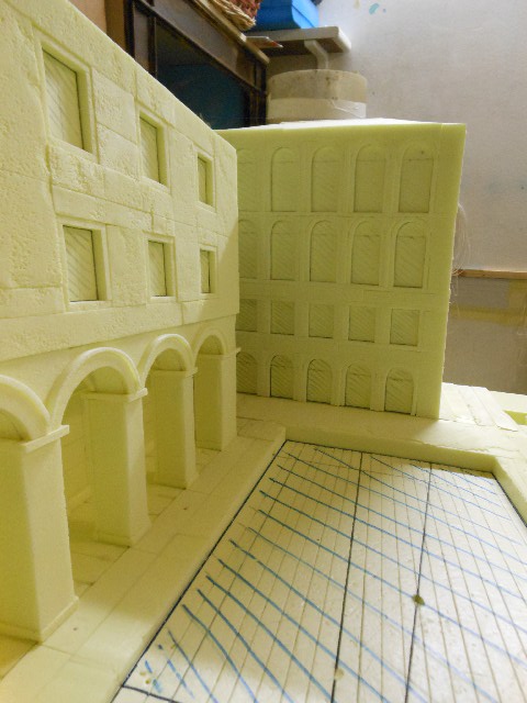

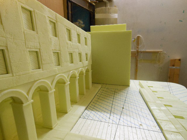

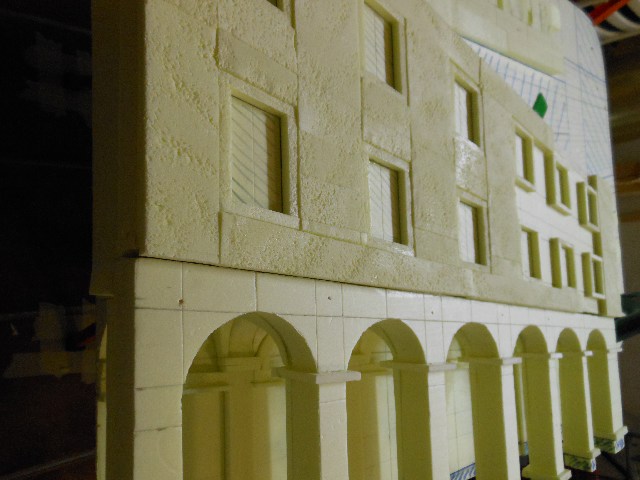

Con lastre di porex andiamo a completare la struttura dei due edifici laterali.....................
55,07 KB
70,33 KB
Rinforziamo la struttura............................
61,77 KB

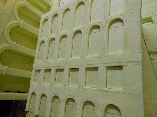

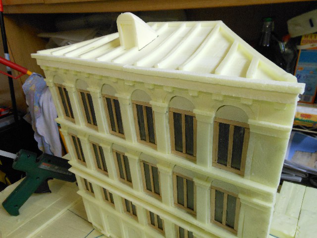

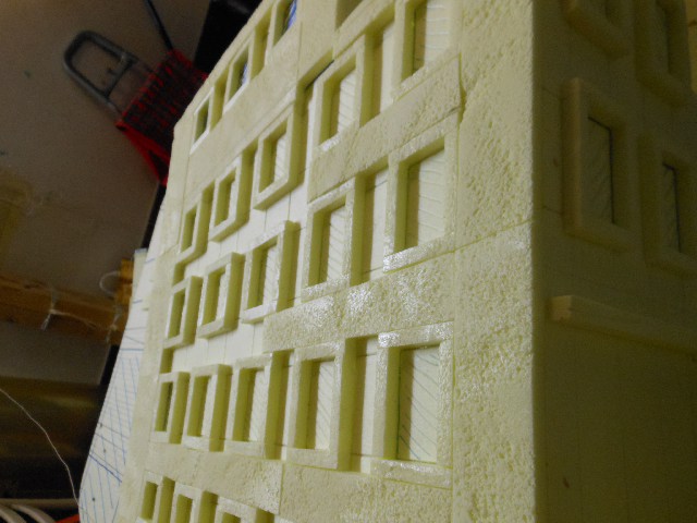

Tracciamo le linee di prospettiva per calcoliamo la posizione delle finestre sopra alle arcate................
47,44 KB
43,37 KB
56,88 KB

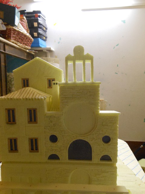

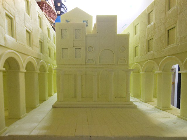

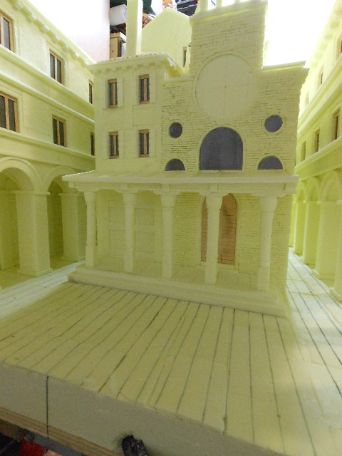

Con lastre di porex iniziamo la realizzazione dell'elemento centrale della nostra scena.............la chiesa...............
63,69 KB
50,12 KB
67,43 KB

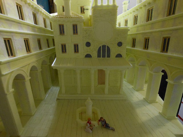

Livelliamo anche in questo caso il terreno....................
52,99 KB
Situation................
67,22 KB
Completiamo il livellamento del terreno e iniziamo la realizzazione del portico davanti alla chiesa.........................
59,29 KB
49,96 KB
55,86 KB

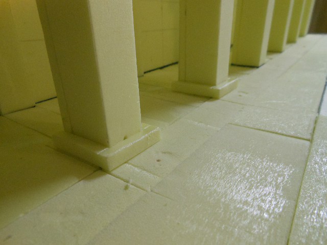

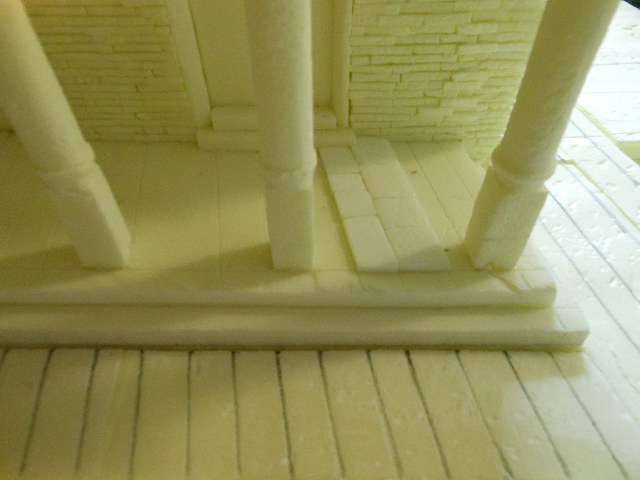

Realizzazione delle colonne...........................
51,25 KB
51,47 KB
50,85 KB

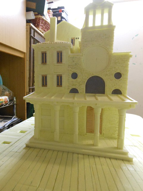

Il punto della situazione......................
60,33 KB

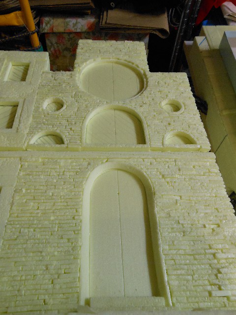

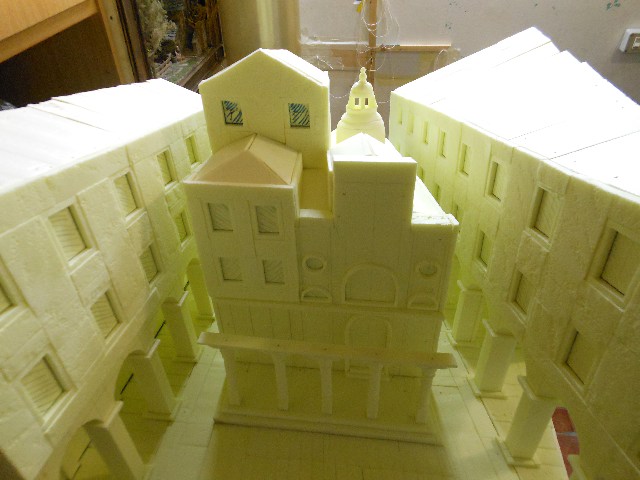

Con listelli in porex andiamo a realizzare i solieri delle finestre della chiesa e degli edifici...................
58,67 KB
54,96 KB
55,7 KB
68,98 KB
Realizzazione degli zoccoli delle colonne......................
50,75 KB
61,58 KB
60,73 KB
60,41 KB

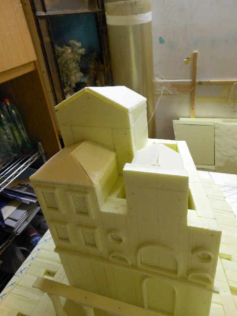

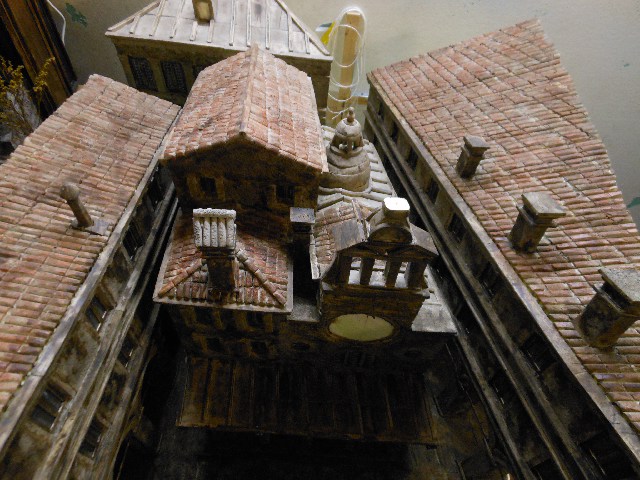

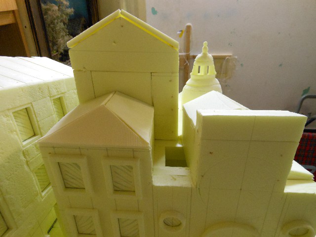

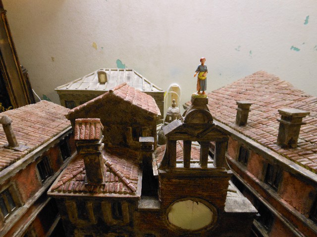

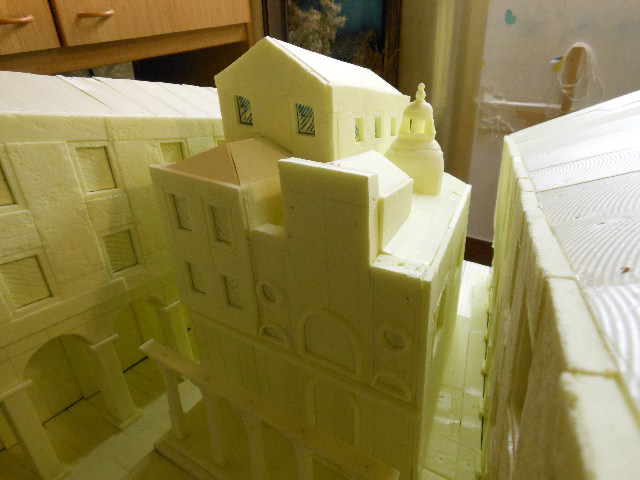

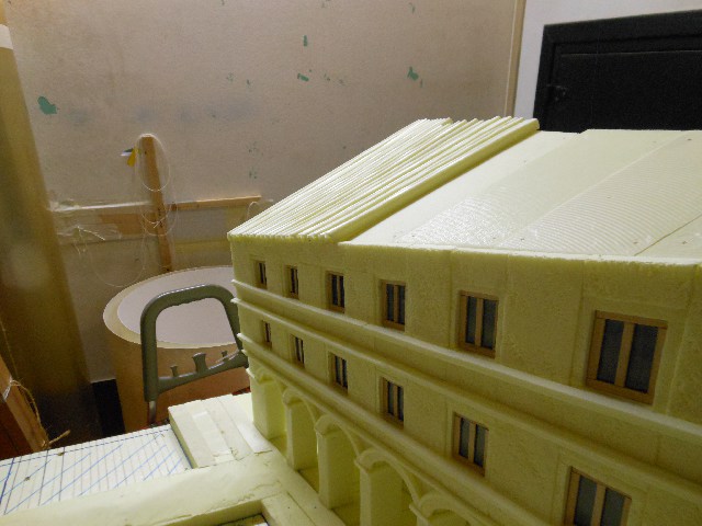

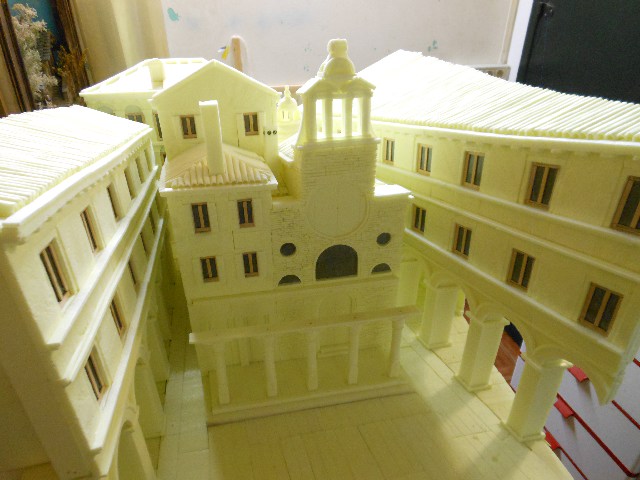

iniziamo la copertura della parte alta degli edifici che successivamente fara' da base ai coppi...............
60,05 KB

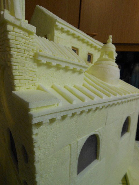

Iniziamo anche il completamento dei tetti della chiesa...................
73,14 KB
Realizzazione della cupola..........
63,13 KB
Non sara' certo la " cupola del Brunelleschi" ma accontentiamoci...................
55,12 KB

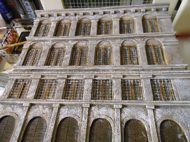

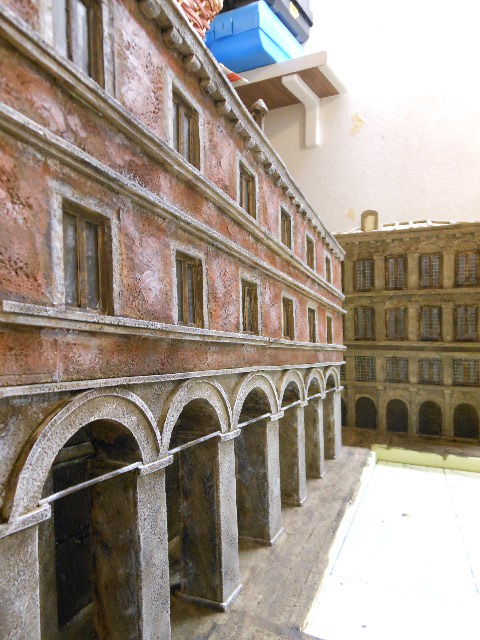

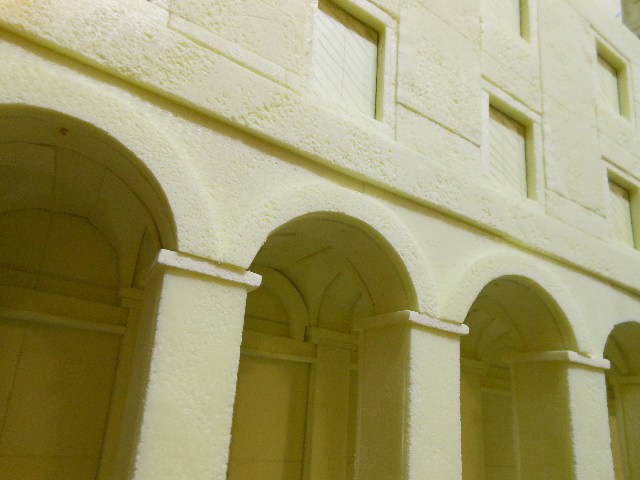

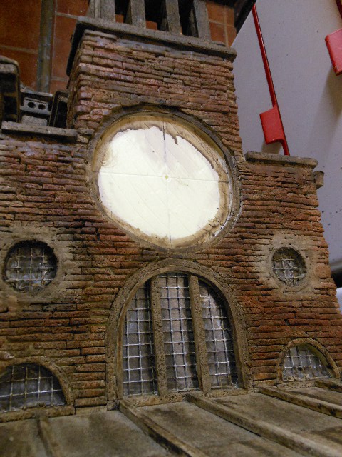

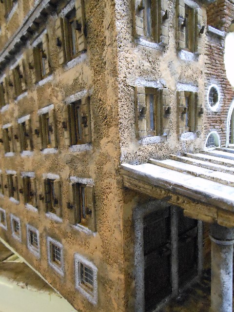

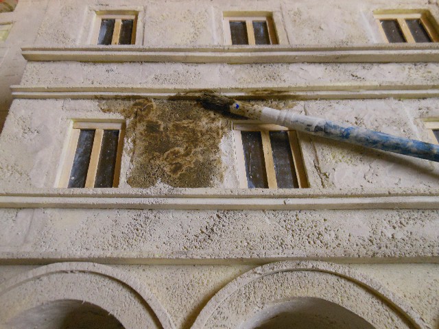

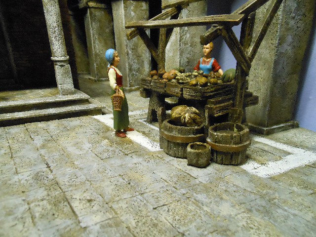

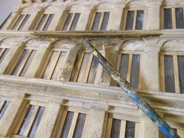

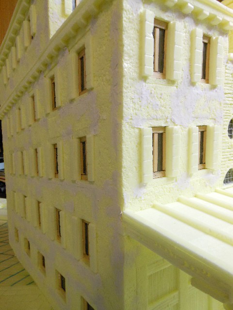

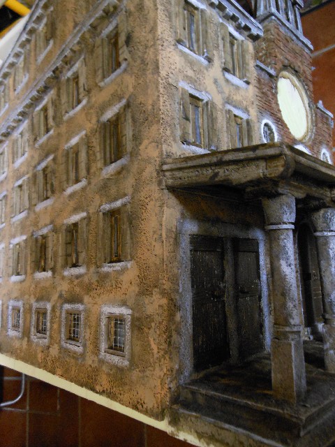

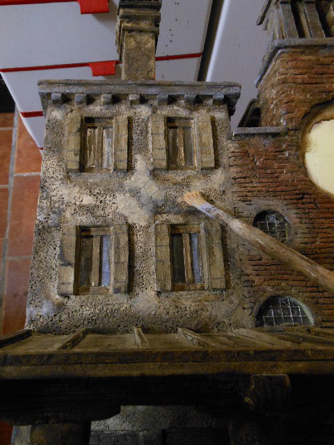

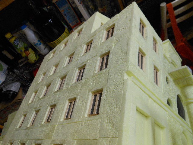

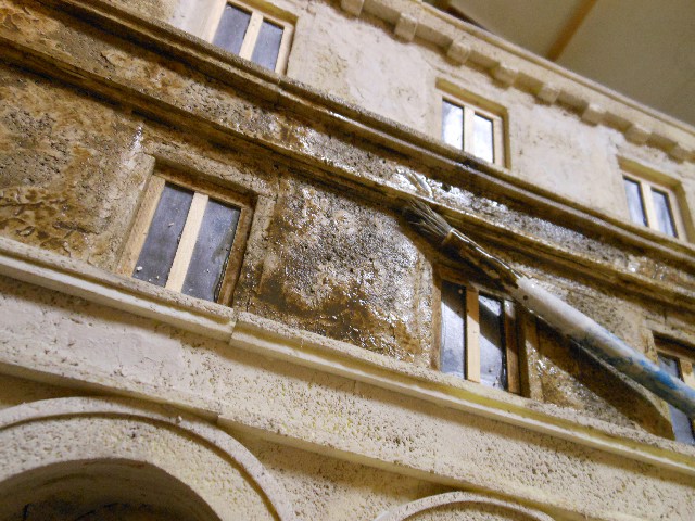

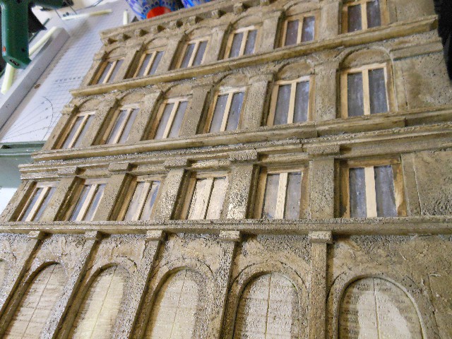

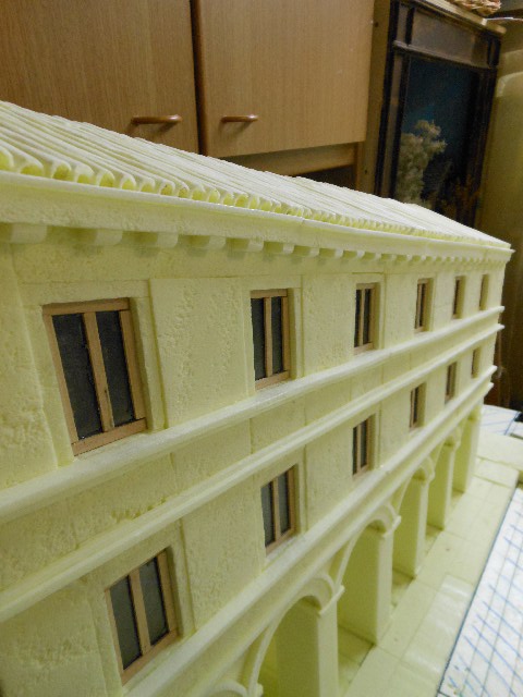

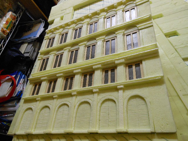

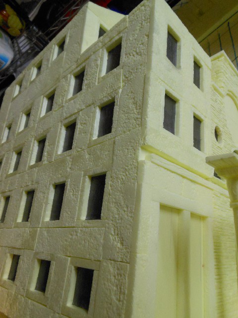

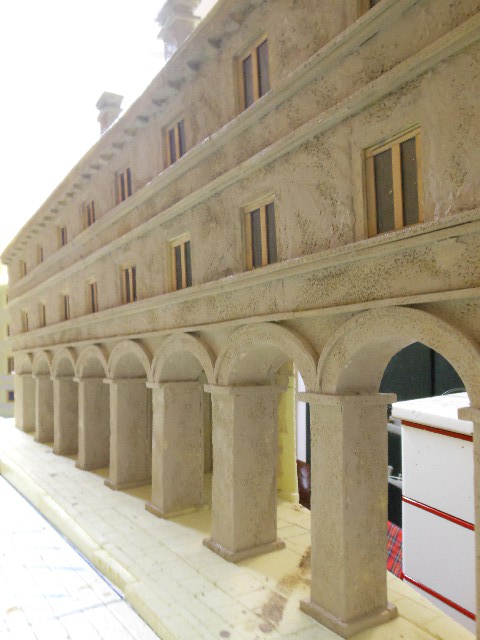

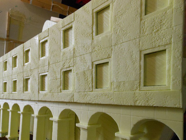

Iniziamo il rivestimento degli edifici con pezzi di porex "rovinato" con spazzola di ferro...................
59,73 KB
56,48 KB
61,76 KB
68,05 KB
55,12 KB
88,23 KB
61,27 KB
59,61 KB
62,28 KB
52,69 KB
63,52 KB
64,63 KB
56,14 KB
65,1 KB
61,12 KB
60,32 KB
65,1 KB
61,12 KB
60,32 KB
61,54 KB
52,14 KB
56,7 KB
60,59 KB
63,75 KB
58,49 KB
32,9 KB
60,52 KB
59,08 KB
59,76 KB
59,89 KB
68,95 KB
66,49 KB
55,2 KB
58,82 KB
69 KB
50,42 KB
66,36 KB
77,6 KB
66,79 KB
70,69 KB
68,74 KB
44,27 KB
57,45 KB
64 KB
70,94 KB
63,59 KB
69,75 KB
68,5 KB
73,41 KB
62,13 KB
62,65 KB
73,17 KB
68,72 KB
88,37 KB
59 KB
80,23 KB
86,29 KB
78,37 KB
60,45 KB
65,66 KB
69,71 KB
64,49 KB
79,46 KB
73,72 KB
92,83 KB
65,61 KB
78,62 KB
56,91 KB
71,64 KB
74,12 KB
54,88 KB
69,11 KB
58 KB
55,16 KB
68,05 KB
65,24 KB
54,84 KB
67,58 KB
45,88 KB
48,82 KB
73,68 KB
63,9 KB
66,73 KB
66,89 KB
61,39 KB
63,42 KB
67,61 KB
64,22 KB
79,05 KB
51,32 KB
55,07 KB
59,22 KB
61,94 KB
53,37 KB
64,05 KB
46,86 KB
37,01 KB
54,54 KB
70,9 KB
51,88 KB
70,38 KB
58,98 KB
68,95 KB
71,76 KB
69,86 KB
51,29 KB
63,36 KB
65,22 KB
67,28 KB
77,1 KB
99,17 KB
79,04 KB
63,64 KB
71,45 KB
81,26 KB
65,9 KB
65,19 KB
73,49 KB
104,58 KB
113 KB
70,34 KB
98,76 KB
126,79 KB
81,95 KB
74,28 KB
80,59 KB
89,5 KB
74,32 KB
85,68 KB
132,59 KB
109,43 KB
63,94 KB
103,43 KB
106,8 KB
58,52 KB
92,82 KB
82,55 KB
88,49 KB
89,78 KB
90,61 KB
79,55 KB
118,17 KB
102,38 KB
103,24 KB
121 KB
92,66 KB
73,67 KB
100,68 KB
89,28 KB
85,05 KB
96,16 KB
102,52 KB
147,45 KB
112,79 KB
92,54 KB
125,51 KB
70,36 KB
130 KB
141,58 KB
110,5 KB
112,88 KB
86,57 KB
98,65 KB
105,98 KB
101,76 KB
93,86 KB
98,75 KB
106,65 KB
90,26 KB
84,96 KB
73,1 KB
88,7 KB
91,85 KB
72,68 KB
77,1 KB
95,9 KB
89,32 KB
108,68 KB
84,7 KB
115,39 KB
80,27 KB
102,81 KB
112,12 KB
78,48 KB
70,32 KB
122,14 KB
91,73 KB
103,96 KB
108,92 KB
111,39 KB

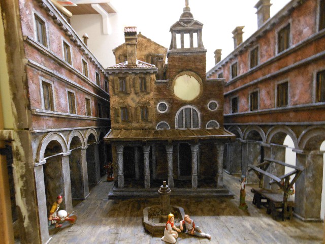

Inserito il - 08 ottobre 2013 : 17:24:40  Mostra Profilo  Visita l'Homepage di free21 Invia a free21 un Messaggio Privato  Rispondi Quotando
ciao atutti,ringrazio giallaro,mygianos,fabio,carlito,emivita,mauri,carmine,massimo

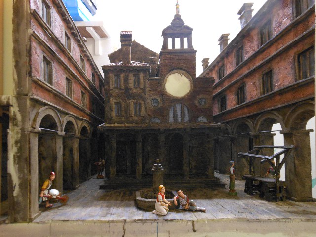

x mygianos.la fontana alla fine e come vedi dalle immagini e' stata inserita,non e' proprio uguale all'originale ma accontentiamoci,devo dire che alla fine colando al suo interno la resina effetto acqua e' successo un piccolo guaio probabilmente in fase di stuccatura non mi ero accorto di qualche "buchino" di conseguenza la prima colata ha corroso buona parte della pavimentazione con conseguente restauro del tutto (incidenti del mestiere!)
x mauri:le dimensioni del diorama sono 80 cm di larghezza x 78 cm di altezza,la profondita' e' di un metro,per la sua realizzazione ho impiegato circa due mesi la vorando quasi tutti i pomeriggi(per la gioia di mia moglie eh! eh!)
il diorama sara' esposto per questo Natale alla mostra "Presepi D'Italia" che viene organizzata a Massa Martana in Umbria altri diorami saranno esposti ad Istrana dal grande cap. e a Piazzola sul Brenta ancora grazie a tutti ciao valter

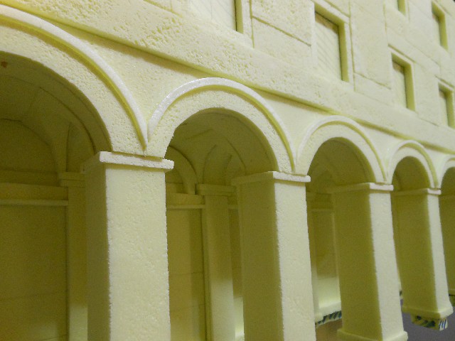

Inserito il - 02 gennaio 2014 : 19:17:51  Mostra Profilo Invia a codman un Messaggio Privato  Rispondi Quotando

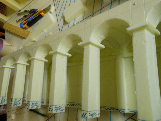

Semplicemente SPETTACOLARE!

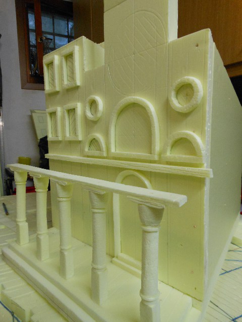

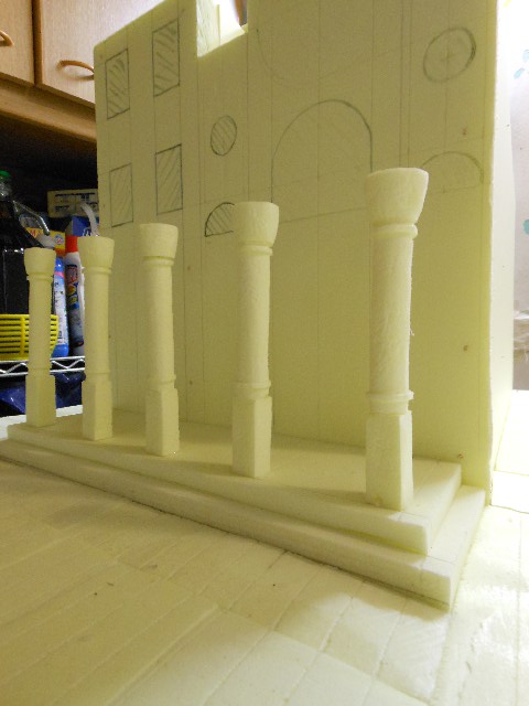

Sola una domanda... il colonnato della chiesa è arrotondato a mano libera oppure hai utilizzato qualche strumento?
Grazie e buon anno
Inserito il - 03 gennaio 2014 : 18:52:27  Mostra Profilo  Visita l'Homepage di free21 Invia a free21 un Messaggio Privato  Rispondi Quotando
ciao codman ti ringrazio,per quanto riguarda le colonne quest'ultime sono realizzate a mano libera,si parte da un blocchetto di porex a cui vengono tagliati con un cutter gli angolo quindi sotto con carta vetrata per arrotondare il tutto ciao valter
Inserito il - 04 gennaio 2014 : 17:09:20  Mostra Profilo Invia a codman un Messaggio Privato  Rispondi Quotando
A mano libera... come temevo
Grazie per le info e complimenti di nuovo

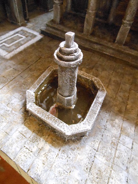

Inserito il - 04 marzo 2014 : 21:54:56  Mostra Profilo Invia a 6vior un Messaggio Privato  Rispondi Quotando

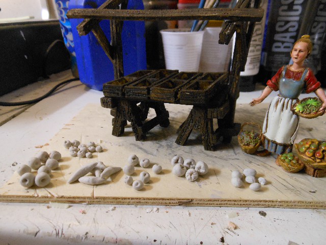

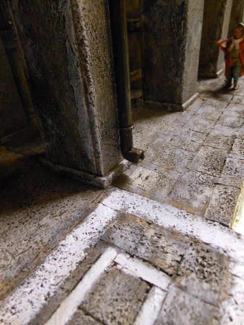

Non lo avevo visto questo :D come sempre walter i tuoi passo passo sono i migliori, è la tua "pignoleria" mi mette gioia
posso chiedeti come hai fatto questo:
http://www.presepioelettronico.it/Public/data/free21/201310718598_DSCN0759_640x480.JPG
grazie salvatore

Inserito il - 05 marzo 2014 : 17:26:17  Mostra Profilo  Visita l'Homepage di free21 Invia a free21 un Messaggio Privato  Rispondi Quotando
ciao a tutti,volevo ringraziare 6vior,campagna,ulisse e schnuki
x 6vior : i pezzi in questione sono stati realizzati partendo da blocchetti di porex,tagliati con tagliapolistirolo (per dare la sagoma) e poi rifiniti con limetta e carta vetrata

Inserito il - 08 marzo 2014 : 16:49:47  Mostra Profilo Invia a 6vior un Messaggio Privato  Rispondi Quotando
MMM grazie, se ti va potresti mettere le foto dei vari passaggi :)
grazie salvatore

Inserito il - 10 marzo 2014 : 16:56:46  Mostra Profilo  Visita l'Homepage di free21 Invia a free21 un Messaggio Privato  Rispondi Quotando
ciao 6vior,purtroppo non ho foto della sequenza per realizzare il pezzo in questione,comunque per realizzarlo basta avere un po' di mano ferma sopratutto con la tagliapolistirolo(naturalmente il taglio non risultera' mai preciso al 100%),successivamente con la limetta e carta vetrata puoi lisciare il tutto.....un salutone....ciao valter
