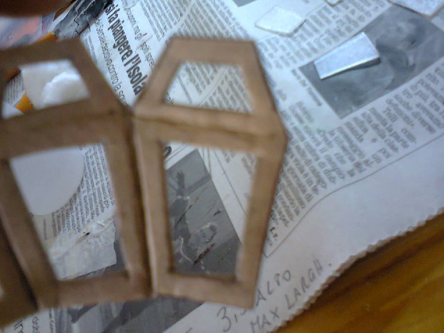

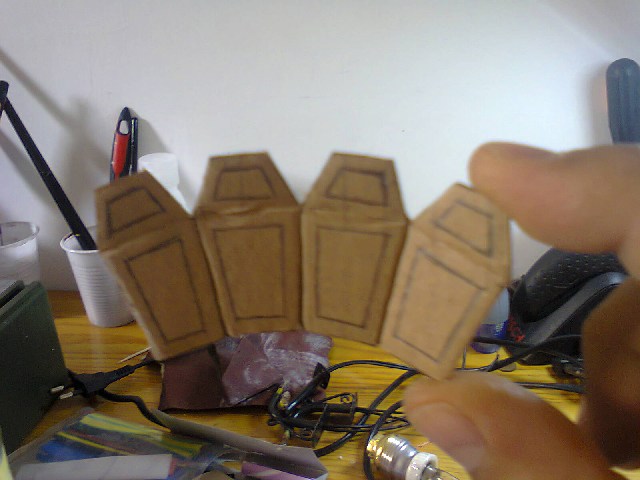

per prima coso ho disegnato su un cartone di scarpe la forma che più mi piaceva (sempre in scala) e l'ho riprodotta x 4
55,17 KB
ho poi tagliato con il taglierino la parte dove successivamente andrò a posizionare i vetri

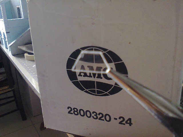

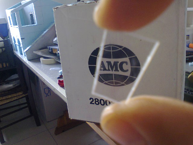

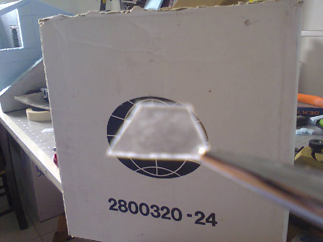

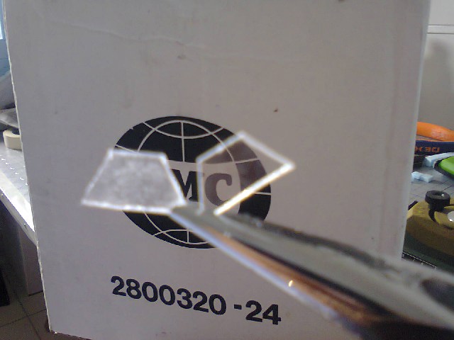

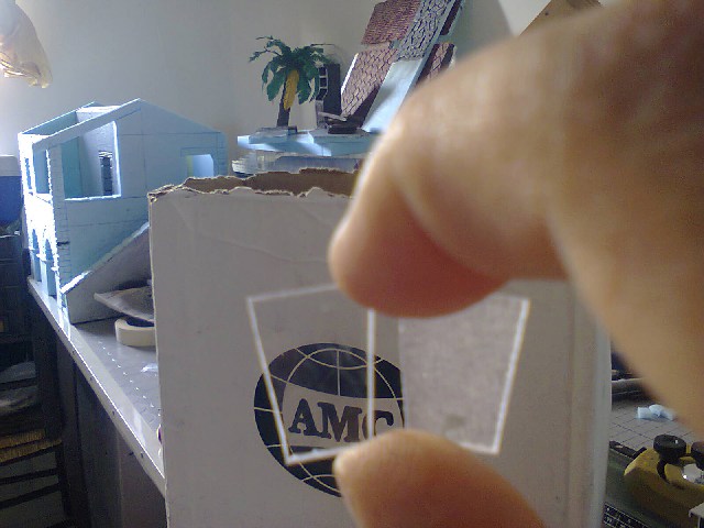

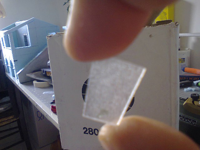

poi ho ritagliato i vetrini sia superiori che inferiori sempre con il taglierino, da una custodia di cd
54,24 KB
59,01 KB

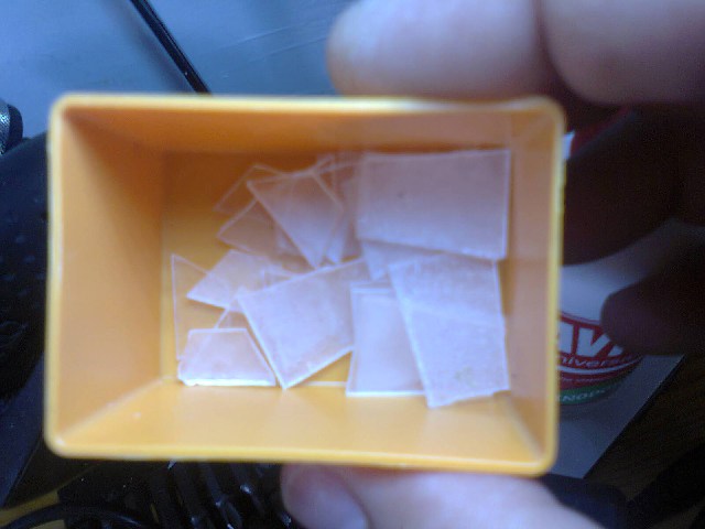

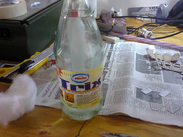

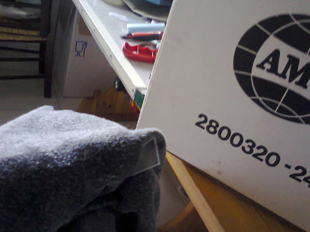

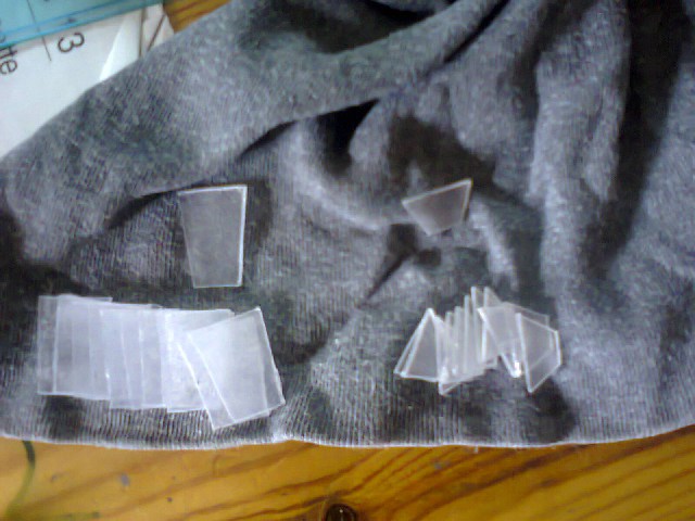

successivamente con la Trielina e una vecchia maglia di cotone li ho strofinati facendoli diventare opachi cosi si vedrà solo la luce e non la lampadina e/o i fili all'interno, e poi secondo me risulta anche più bello, abbiate fede. Non vi preoccupate se all'inizio i pezzettini di vetro (custodia cd) risulteranno appiccicaticci, è normale basta aspettare che vaporizzi la Trielina e per magia diventeranno ruvidi e opachi, un bell'effetto...
82,54 KB
59,72 KB
54,56 KB
46,55 KB
60,26 KB
44,03 KB
68,24 KB
43,75 KB

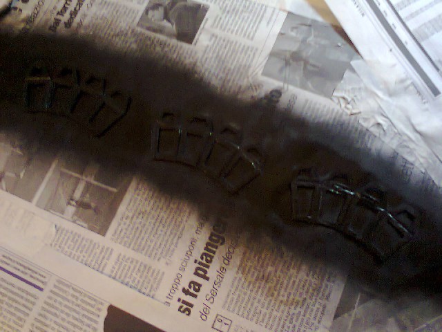

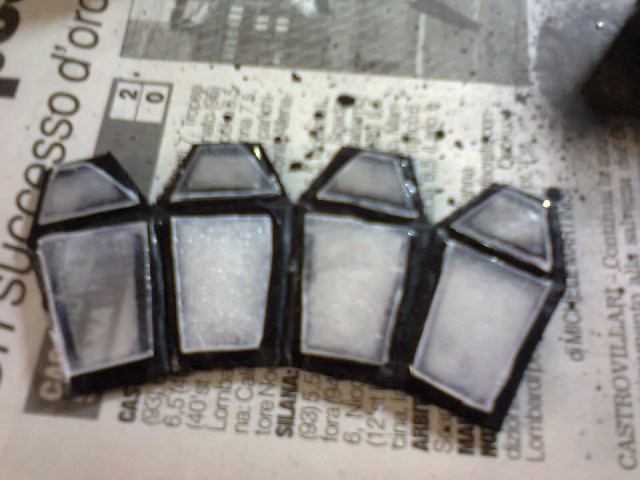

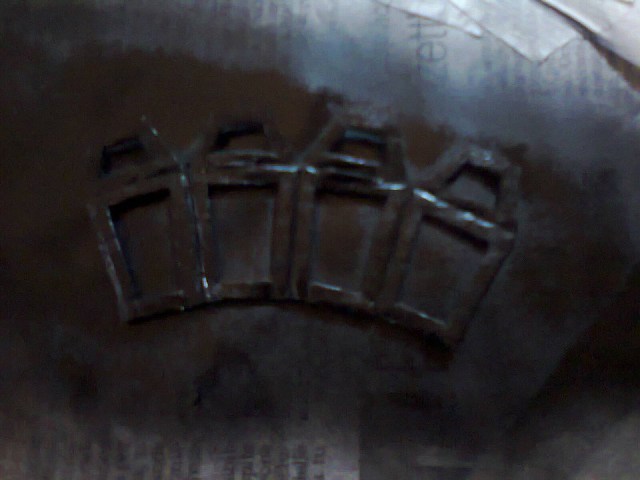

poi ho verniciato la struttura del lampioncino con una bomboletta di nero opaco
42,06 KB
72,27 KB

con della Vinavil ho incollato tutti i vetrini sulla struttura in cartone
62,25 KB

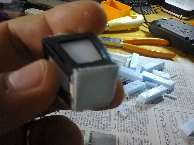

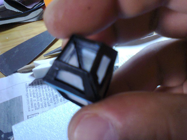

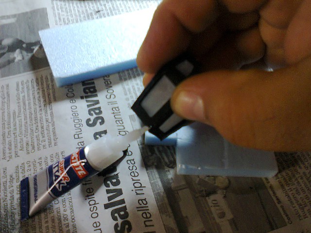

poi ho chiuso le 4 facce del lampioncino su se stesse e con una punta di Atack ho fermato il tutto
95,38 KB
78,47 KB
ho chiuso con l'Atack anche le 4 faccette superiori
65,61 KB

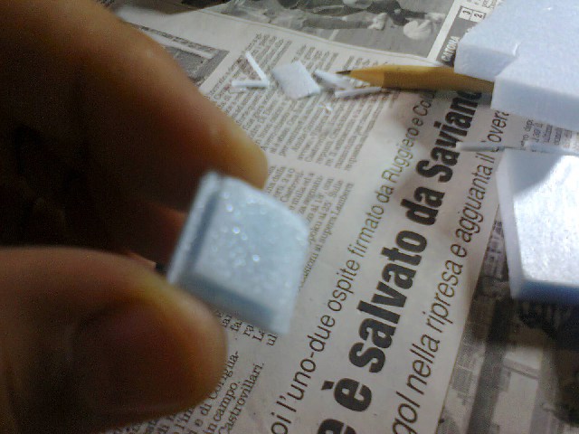

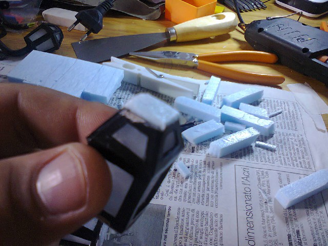

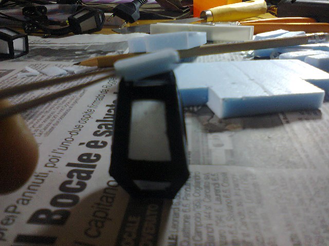

poi ho creato con il polistirene il coperchio di sopra e quello di sotto e li ho incollati sempre con un po di Atack
69,03 KB
71,54 KB
89,61 KB
77,08 KB

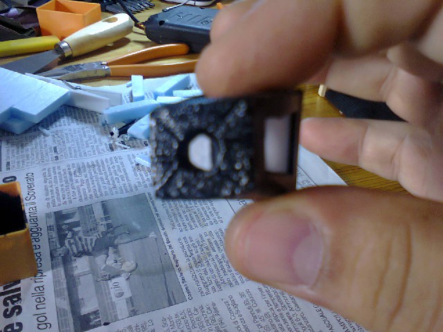

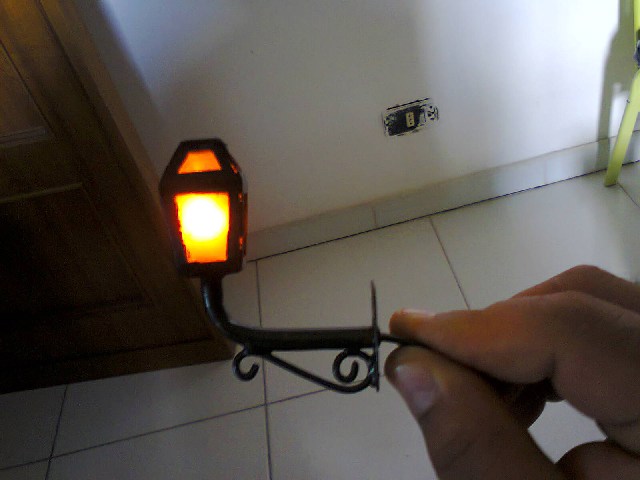

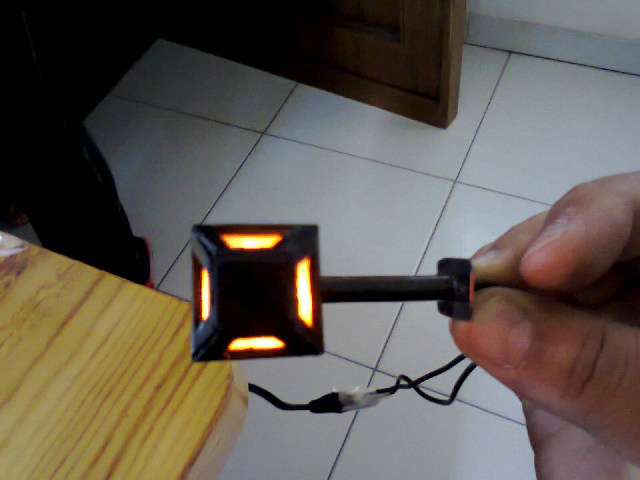

ho colorato il tutto con un po di nero e nella parte inferiore con una punta di trapano da 5 riscaldata con l'accendino ho fatto un foro per metterci dentro la lampadina precedentemente sistemata sulla struttura portante
81,36 KB

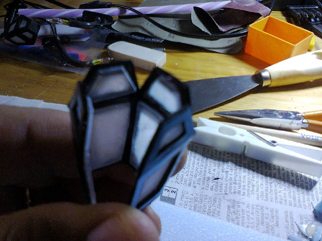

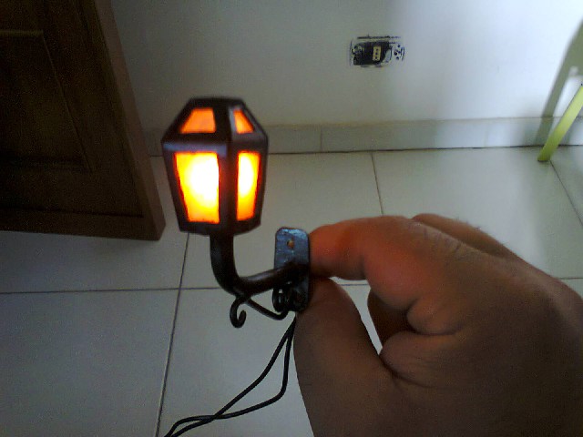

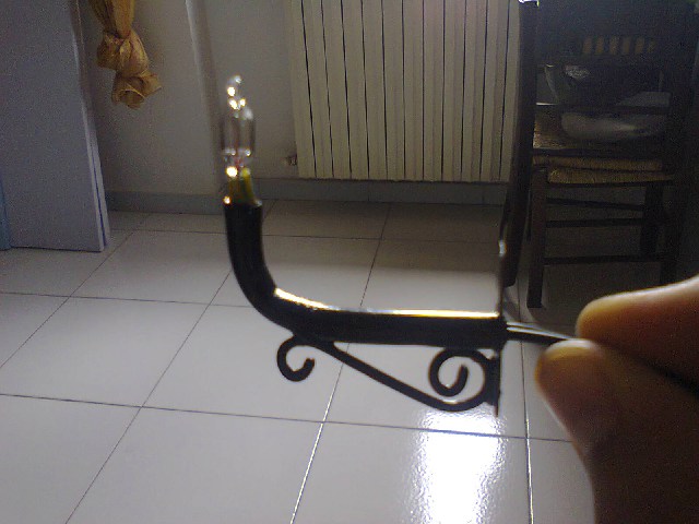

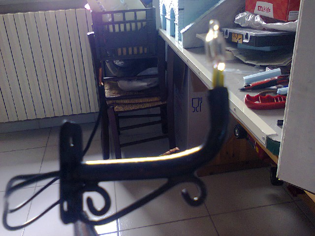

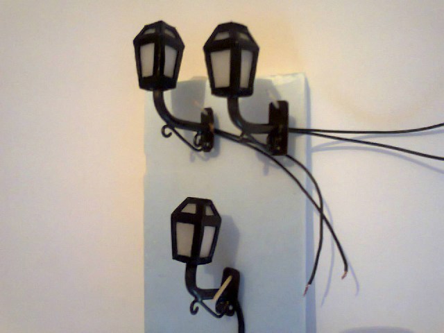

la struttura portante del lampioncino è fatta con un tubicino di rame da 5 mm, quelli del pulsante dello scarico del water piegato e alla cui parte inferiore ho saldato a stagno un "ricciolo" decorativo sempre in rame. Il tutto è stato verniciato con una bomboletta di nero opaco; ho passato dentro una lampadina da 220V 1W, quella degli scaldabagni per capirci e ho assemblato la calotta vetrata al braccio con una punta di Atack avendo questo risultato
57,37 KB
79,18 KB
49,23 KB
44,33 KB
46,09 KB
40,82 KB

l'ho scoperto per caso, un giorno non ricordo cosa stavo pulendo con la trielina e mi è schizzata su una custodia di cd ma non ci ho fatto caso. Solo dopo aver finito di pulire mi sono accorto che la trielina schizzata si era vaporizzata e aveva lasciato una macchia opaca, e tinnn si è accesa la lampadina

per rendere i vetri opachi si può anche semplicemnete strofinarli con la parte ruvida (verde)delle spugnette che usiamo per lavare i piatti. si passa su tutti e due i lati e il gioco è fatto ;)

Un solo consiglio non usare la 220 v in tubetti così piccoli perchè il filo che si deve usare non ha abbastanza isolamento e sulle bocche del tubetto rischia di incidersi;
o perlomento annegare in silicone le bocche di ingresso e di uscita una volta posizionata la lampadina.
