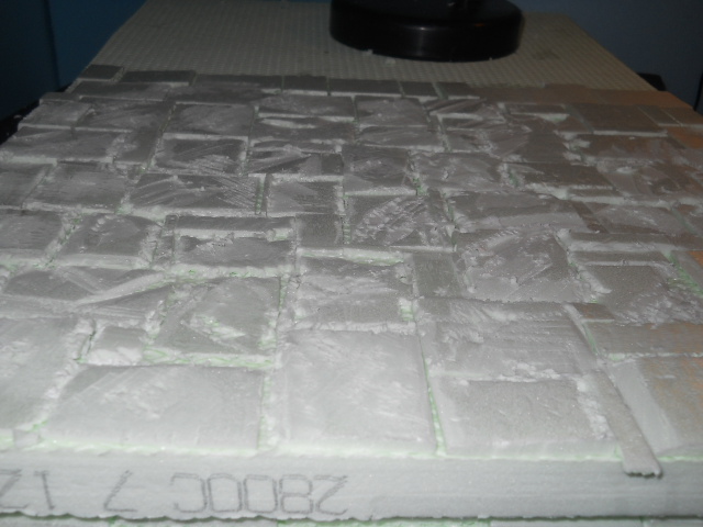

Inserito il - 13 gennaio 2013 : 16:51:24  Mostra Profilo Invia a ilona un Messaggio Privato  Rispondi Quotando

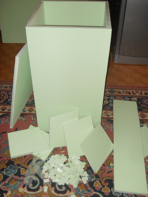

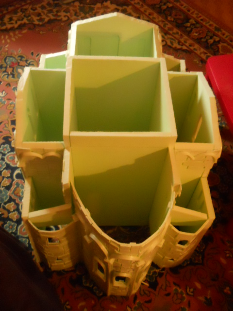

allora vi mostro quello che vorrei realizzare
clicca per ingrandire
121,92 KB e un vecchio monastero

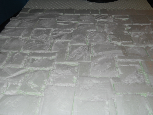

169,86 KB preparo i lastri con polisterene
151,27 KB incollo con la colla vinilica
163,51 KB
161,44 KB
160,01 KB gratto, per invecchiare.....

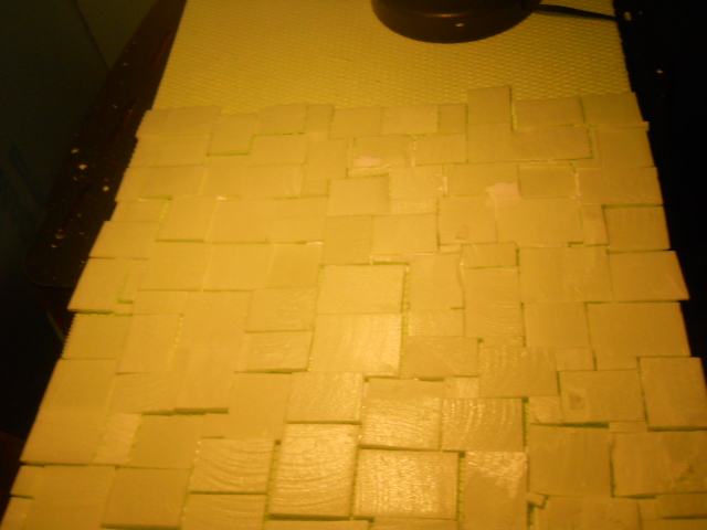

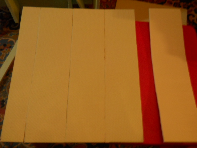

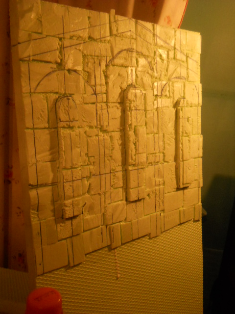

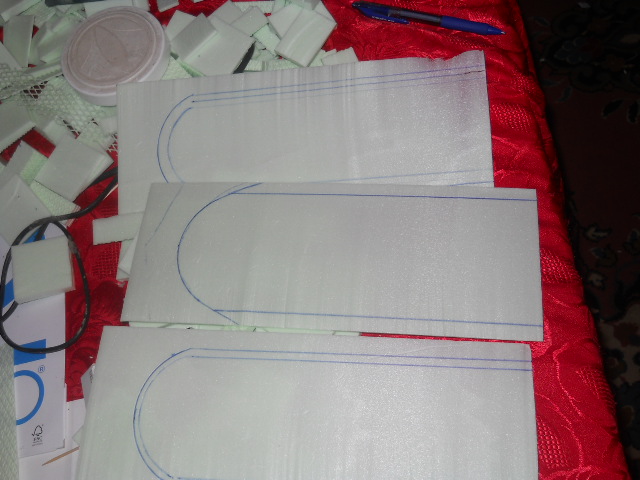

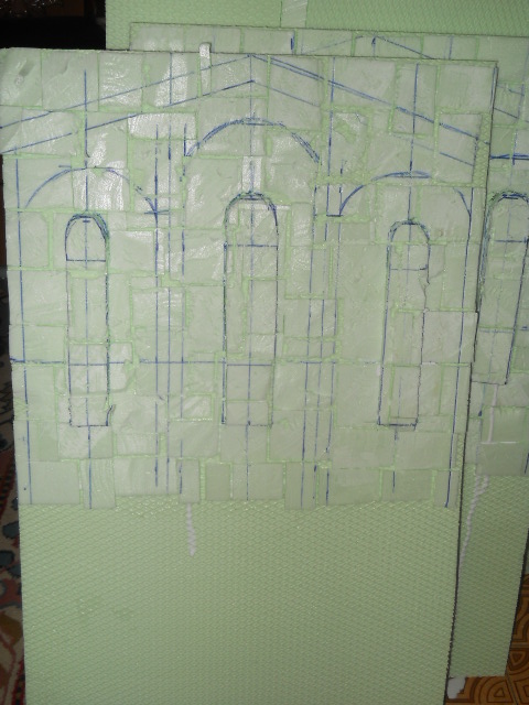

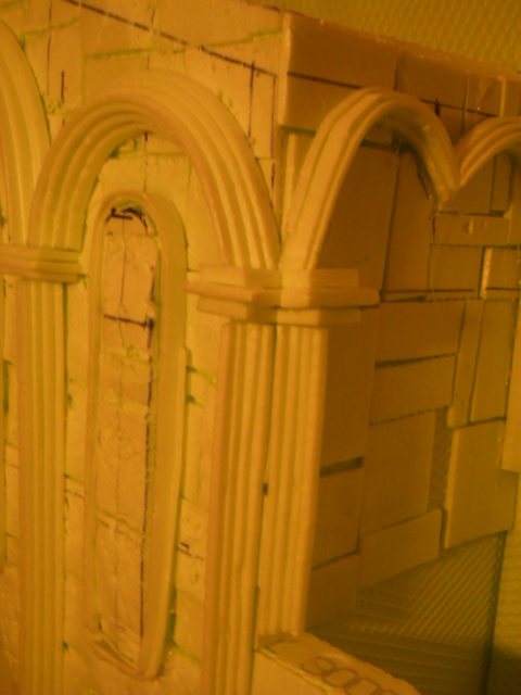

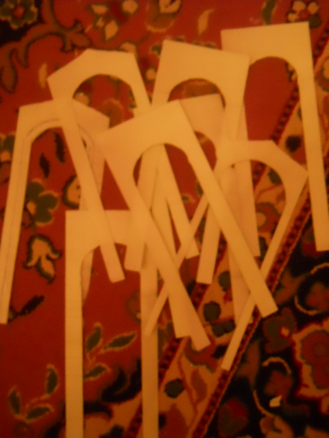

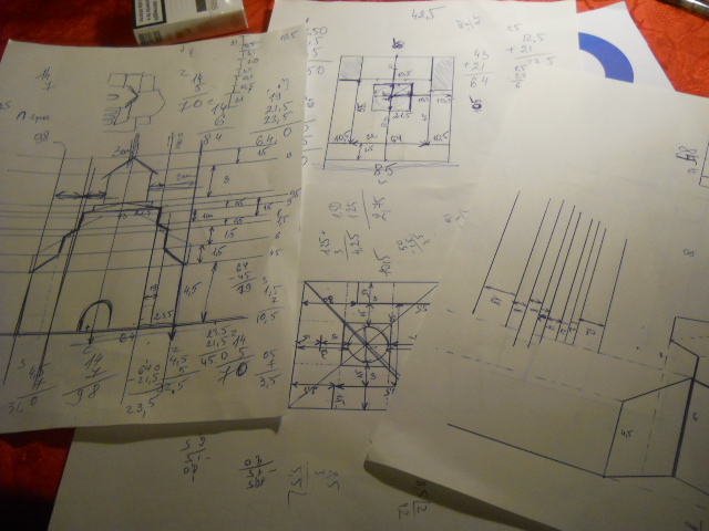

un po di disegnio ci vuole eccolo
176,97 KB adesso taglio le finestre

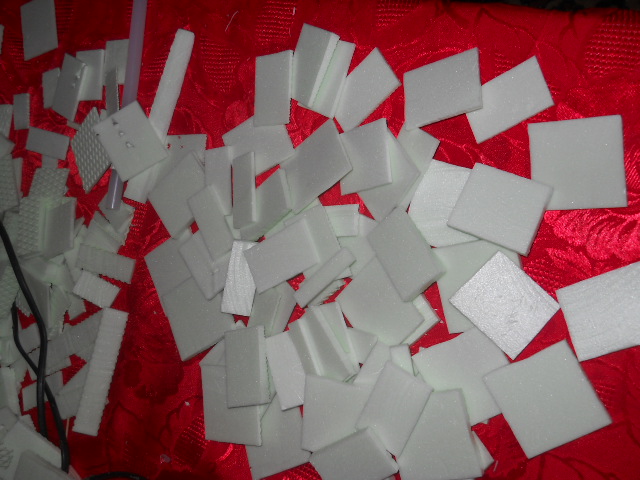

182,67 KB preparo questicose,,,non lo so come si chiamano
150,61 KBe poi ritaglio pero di tre misuri diverse + - 0,3 mm
162,79 KB

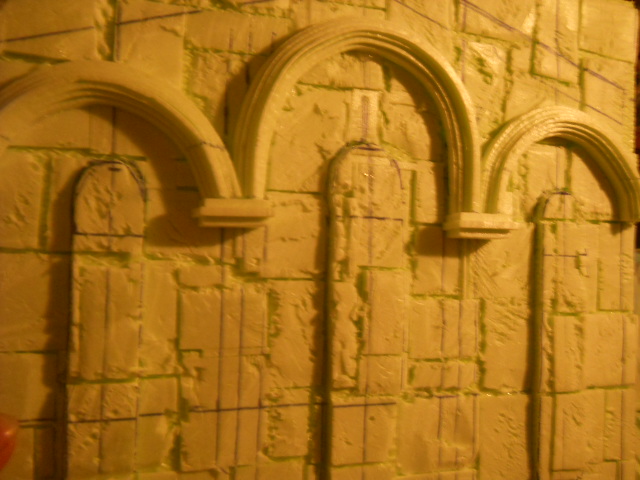

Inserito il - 13 gennaio 2013 : 23:56:34  Mostra Profilo Invia a ilona un Messaggio Privato  Rispondi Quotando

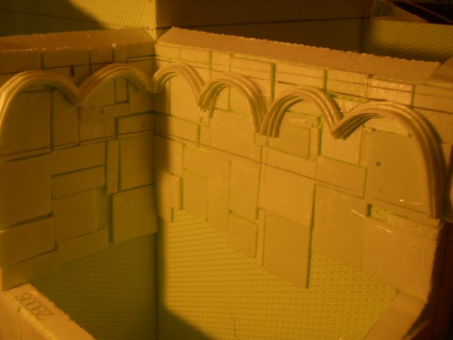

178,44 KB per fare questo utilizzero strisci da 0,1mm posto a scalina e vuala......
147,89 KB
126,99 KB

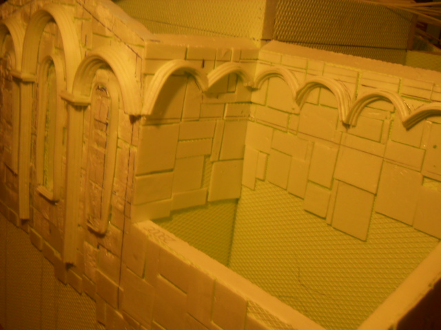

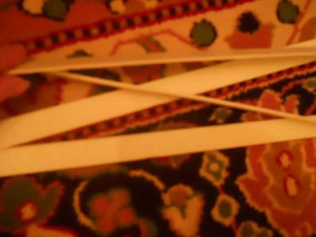

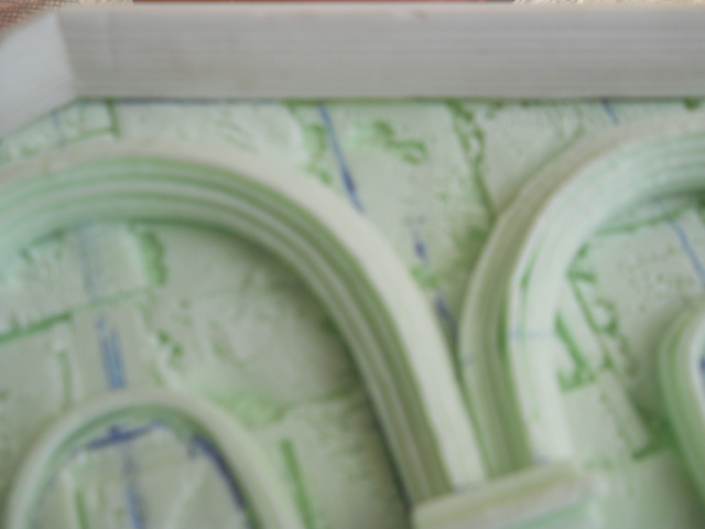

grazie Renzo...mi impegnio al 100% Taglio strisci come queste
136,17 KB e completto le collone
167,13 KB
185,93 KB

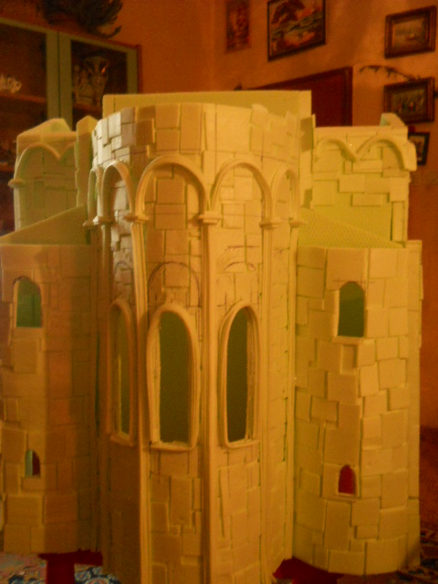

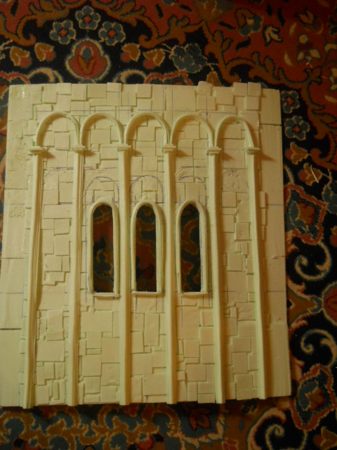

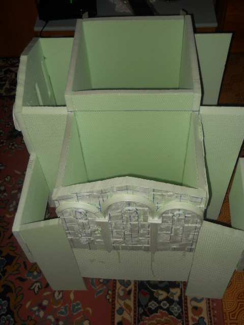

Inserito il - 14 gennaio 2013 : 21:03:41  Mostra Profilo Invia a ilona un Messaggio Privato  Rispondi Quotando

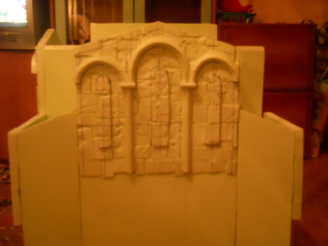

piano piano cominciamo sistemarlo clicca per ingrandireclicca per ingrandireclicca per ingrandire
151,67 KB
148,22 KB
171,57 KB misuri + - 106 x 88 H 120 cm

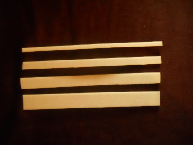

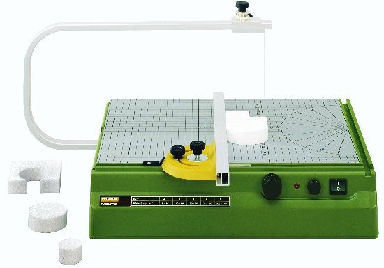

una domanda: con cosa tagli le strisce sottili?
ilona
Prov.: Como
Città: lenno
374 Messaggi
Inserito il - 14 gennaio 2013 : 22:42:35  Mostra Profilo Invia a ilona un Messaggio Privato  Rispondi Quotando
con PROXXON senza di "lui" non potrei fare centinaia di cose....
104,99 KB con "lui" e tutto piu facile.....clicca per ingrandireclicca per ingrandireclicca per ingrandire

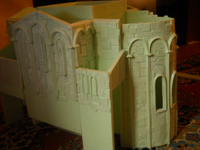

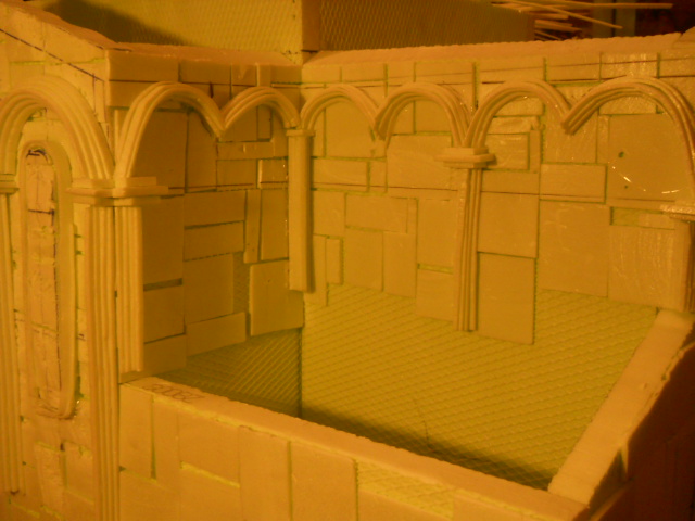

Inserito il - 19 gennaio 2013 : 16:11:40  Mostra Profilo Invia a ilona un Messaggio Privato  Rispondi Quotando
169,48 KB
171,85 KB
155,49 KB
160,56 KB
171,7 KB
Inserito il - 19 gennaio 2013 : 20:17:03  Mostra Profilo Invia a codman un Messaggio Privato  Rispondi Quotando
clicca per ingrandire Woooowwww... Ilona.... un lavorone!!!

Ilona, ma é un progetto imponente.
Non è troppo per una donna?
Arriverai alla fine stanchissima!!!!
Il Proxon in questi casi è indispensabile.
Comunque molto brava e forza non mollare perchè il lavoro è lungo
e qui devi essere concentrata per mantenere la qualità del lavoro alta, proprio come stai facendo.
Nella prima foto ho visto un "mezzo" pacchetto di sigarette.
Quelle ti fanno male, fuma poco.
Ciao e buon lavoro.
Inserito il - 22 gennaio 2013 : 10:23:32  Mostra Profilo Invia a Cap. Harlock un Messaggio Privato  Rispondi Quotando
Progetto importante che però stai realizzando alla grande!
Un unico dubbio: non è che i mattoni (se tali sono) sono un po' troppo grandi?
Ciao e buon lavoro!

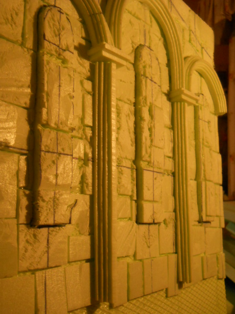

Inserito il - 22 gennaio 2013 : 14:43:55  Mostra Profilo Invia a ilona un Messaggio Privato  Rispondi Quotando
63,09 KB
123,63 KB

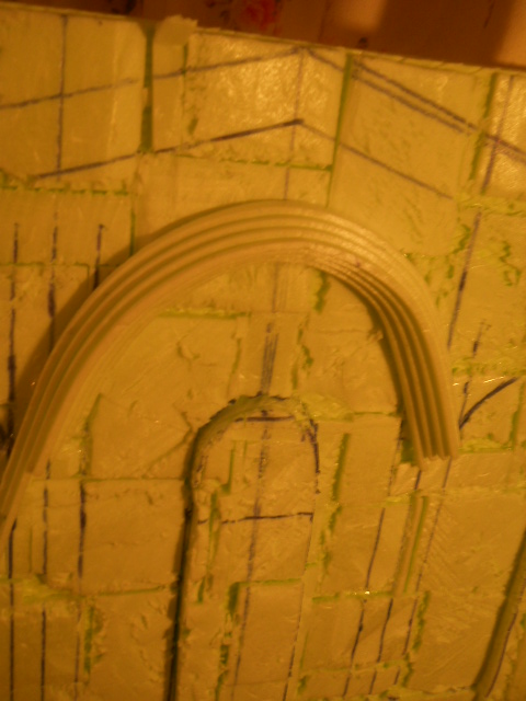

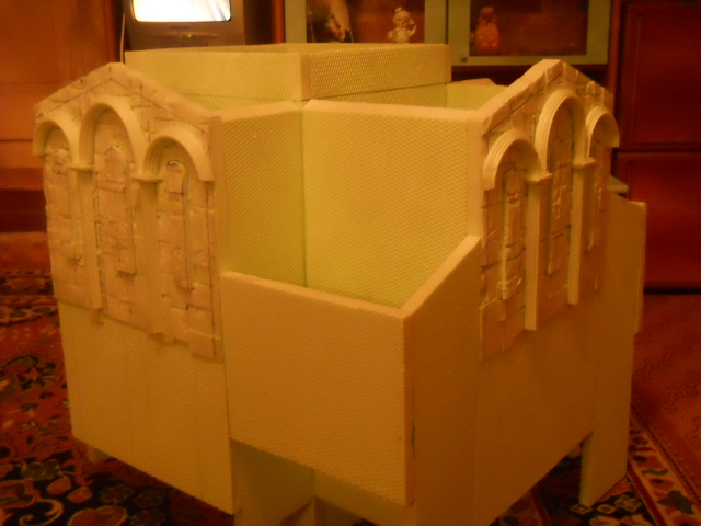

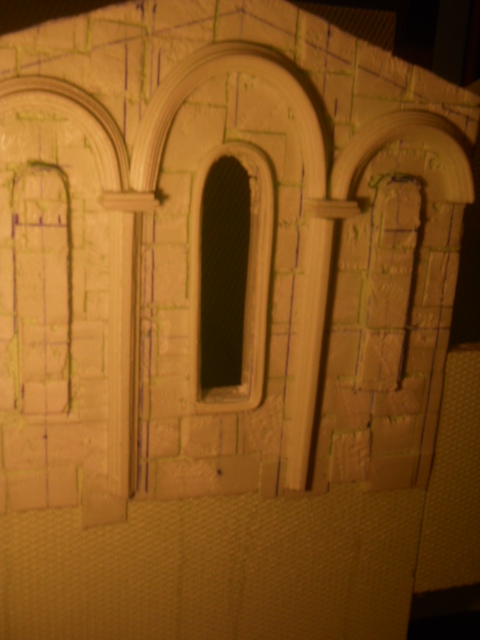

Inserito il - 22 gennaio 2013 : 14:56:50  Mostra Profilo Invia a ilona un Messaggio Privato  Rispondi Quotando
138,52 KB
190,84 KB
160,29 KB
172,76 KB
162,5 KB
Inserito il - 22 gennaio 2013 : 16:49:35  Mostra Profilo Invia a Cap. Harlock un Messaggio Privato  Rispondi Quotando
Grazie ilona adesso è tutto più chiaro. Stai andando alla grande!
Inserito il - 22 gennaio 2013 : 19:13:17  Mostra Profilo Invia a GIALLARO un Messaggio Privato  Rispondi Quotando
Ho notato che nell'ultima foto il pilastro non è sistemato bene.Quindi mi raccomando, stai attenta alle deformazioni.
ilona
Prov.: Como
Città: lenno
374 Messaggi
Inserito il - 22 gennaio 2013 : 19:35:30  Mostra Profilo Invia a ilona un Messaggio Privato  Rispondi Quotando
hahahahahahahqa bravo Giallaro hai occhio come il marino.fusco da noi dicono "occhio dell diamante" provero di sestimarlo....
Inserito il - 22 gennaio 2013 : 19:47:53  Mostra Profilo Invia a GIALLARO un Messaggio Privato  Rispondi Quotando
Ok, giusto che lo sistemerai bene. Ah, dimenticavo di dirti che nella penultima foto io vedo la base semicircolare non fatta bene.

So che non dovrei dare consigli per via del fatto che sono ancora una "burba" per questo sito (chi ha fatto il militare sa cosa vuol dire burba).
Siccome ci tengo particolarmenete a questo progetto (dal quale peraltro stiamo imparando molto), volevo chiederti se non sarebbe opportuno che tu mettessi delle dime in legno perfettamente uguali tra loro, incollate all'interno (dove c'è la freccia) e che hanno la stessa forma della struttura ellitica/semi-circolare che ai fatto?
Questo per mantenere la parete perfettamente allineata e con la stessa curvatura lungo tutta la sua altezza.
Le dime potrebbero partire dalla parete interna che sta di fronte alla parete "curva" questo affinchè si abbia un riferimento di montaggio delle dime stesse.
Magari hai già provveduto.
Ciao e buon lavoro
87,59 KB
Inserito il - 23 gennaio 2013 : 14:15:41  Mostra Profilo Invia a Cap. Harlock un Messaggio Privato  Rispondi Quotando
Sono d'accordo con marino, sicuramente perderai più tempo all'inizio ma ti risparmierà brutte sorprese.

RAGAZZI vi ringrazio molto di attenzione,,,,vi assicuro che io prevedo tutto e gia sistemato ....aggiorno pross.

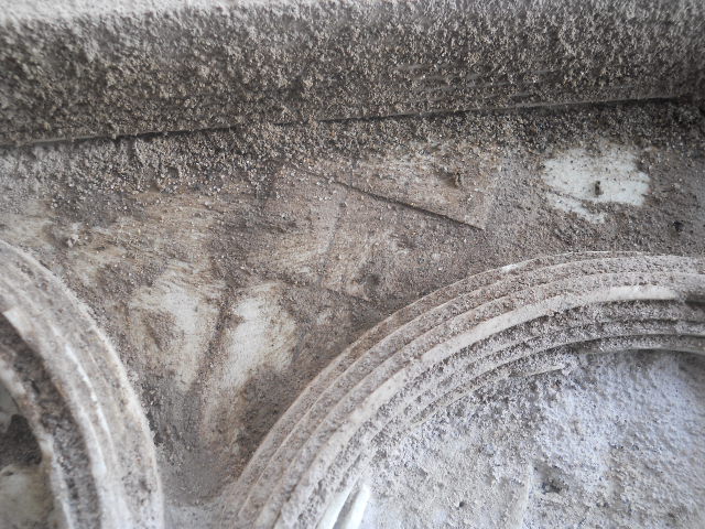

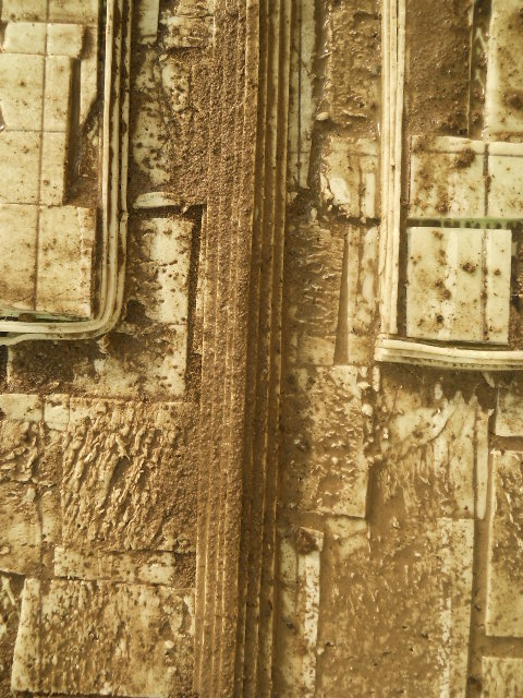

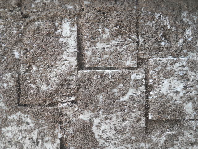

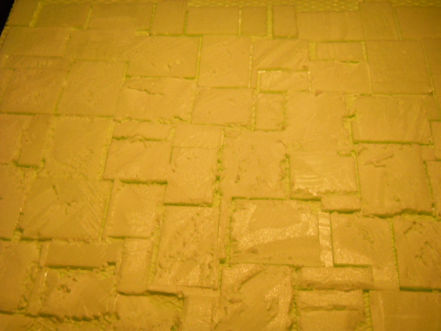

Inserito il - 24 gennaio 2013 : 16:46:47  Mostra Profilo Invia a ilona un Messaggio Privato  Rispondi Quotando
140,39 KB
189,92 KB
ilona
Prov.: Como
Città: lenno
374 Messaggi
Inserito il - 24 gennaio 2013 : 16:51:05  Mostra Profilo Invia a ilona un Messaggio Privato  Rispondi Quotando
non ho ancora diciso come fare,farro le prove,,,,qua ho buttato il cemento rapido e cenere di pellet o devo coprire con la scagliola clicca per ingrandireclicca per ingrandireclicca per ingrandireclicca per ingrandire indecisa

Inserito il - 25 gennaio 2013 : 19:35:18  Mostra Profilo Invia a GIALLARO un Messaggio Privato  Rispondi Quotando
Che tipo di muratura o di marmo vuoi ottenere?
ilona
Prov.: Como
Città: lenno
374 Messaggi
Inserito il - 26 gennaio 2013 : 10:17:33  Mostra Profilo Invia a ilona un Messaggio Privato  Rispondi Quotando
sasso poroso...
Inserito il - 26 gennaio 2013 : 10:46:55  Mostra Profilo Invia a GIALLARO un Messaggio Privato  Rispondi Quotando
Sai cosa penso: prima passa con la colla diluita con l'acqua e poi passa sopra il gesso oppure la scagliola e lo lasci asciugare. Poi non so come viene.

Inserito il - 26 gennaio 2013 : 12:06:39  Mostra Profilo Invia a ilona un Messaggio Privato  Rispondi Quotando
mi sa che non viene il poroso,viene spalmato,adesso provo..... comunque secondo me con il cemento non e venuto male,,,,
152,71 KB

Bellissimo lavoro. Senti, che materiale usi per fare le stisce e come le modelli, come le curvi?

é polistirene espanso,e una scoperta revoluzionaria per noi presepisti,molto flessibile e modificabile,meglio incollare con la colla vinilica ...(se non hai tempo)colla a caldo,pero attenzione perche polistirene come il polisterolo soffre di temperature alti(piangono) grazie a tutti di complimenti

Polistirene espanso?
Io ho il polistirene estruso, è la stessa cosa? PErché il mio non lo posso deformare in questo modo.
Quanto costa e dove si trova questo polistirene espanso?

Messaggio inserito da Albagor
Credo che anche Ilona usi il polistirene estruso, il problema è che in commercio ci sono diversi tipi e colori di polistirene piu o meno duri, se non riesci a piegarlo è che probabilmente lo tagli nel verso sbagliato.
