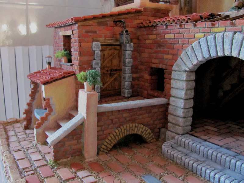

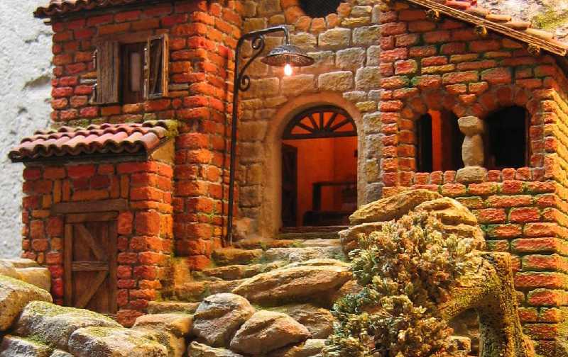

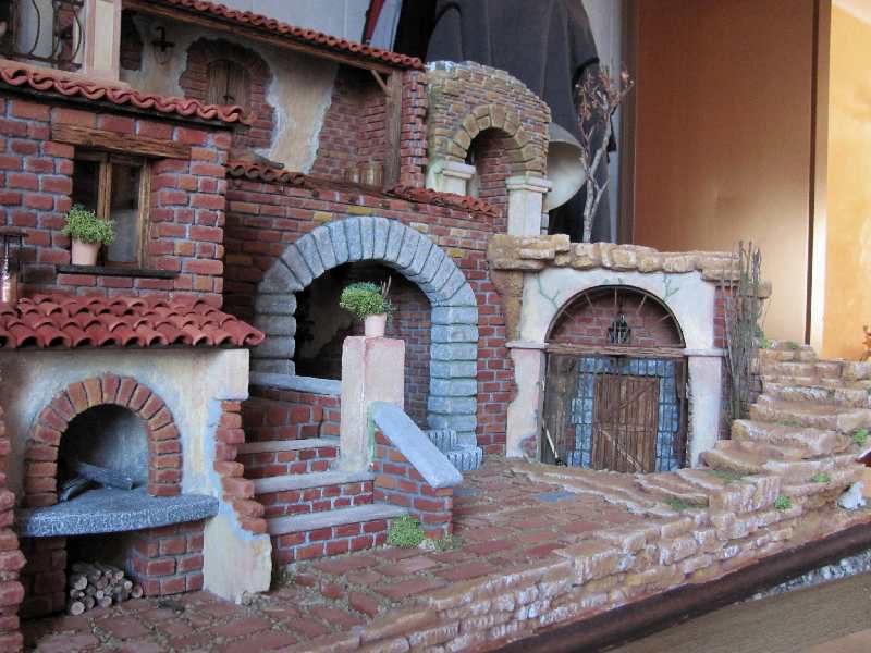

Allego le foto del mio presepe 2010 destinato a mio cognato.
Non ci sono statuine, è stata una richiesta di mio cognato. Inoltre, per motivi di tempo, molti dettagli non sono stati rifiniti. Le tegole sono abbastanza grezze, non hanno l’effetto del vecchio.
All’interno del forno in basso a sinistra (vedi vista globale) ho messo, nascosto opportunamente sotto una lastrina di plexiglass, dei diodi colorati:
2 gialli, 2 verdi, 2 rossi, solo che al posto del doppio oscillatore tipo NE556 per pilotarli, come illustrato (credo) in questo forum, ho semplicemente acquistato dei led che “pulsano da soli” ad una frequenza di circa 1/3 di Hz, basta alimentarli con una tensione che va da un minimo di 5Vdc ad una massimo di 15Vdc (magari molti di voi già conoscono questi componenti); questo evita la lungaggine circuitale dell’oscillatore per chi non ha molto tempo come me. Vi assicuro che l’effetto comunque è veramente suggestivo. Purtroppo non ho le foto di tutto il prese illuminato. Tutti gli interni sono “arredati” ed illuminati (basta solo pagare l’affitto insomma).
Ciao e scusate l’ironia.

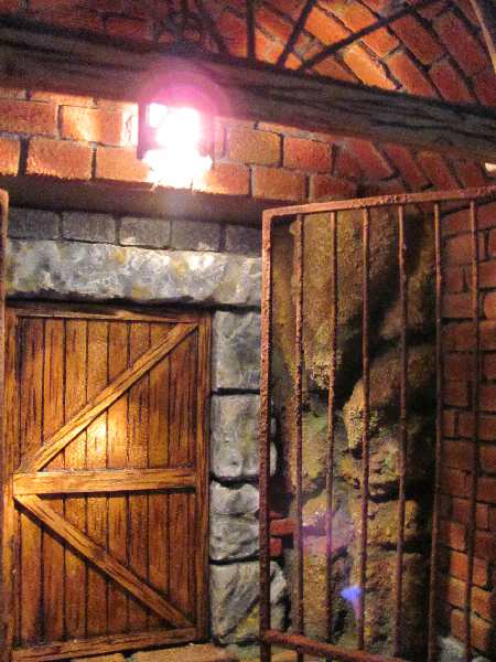

Inserito il - 04 gennaio 2011 : 23:48:37  Mostra Profilo Invia a 6vior un Messaggio Privato  Rispondi Quotando

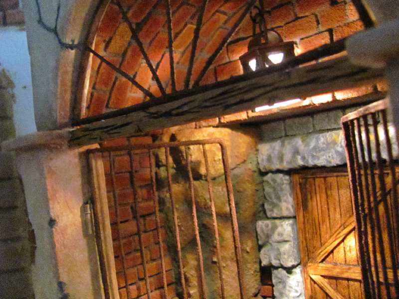

quel cancello è meraviglioso!! come lo hai realizzato ed invecchiato compresi i cardini?
marino.fusco
Città: Lacchiarella
368 Messaggi
Inserito il - 05 gennaio 2011 : 00:06:47  Mostra Profilo Invia a marino.fusco un Messaggio Privato  Rispondi Quotando
In pratica le basi e i laterali (struttura base del cancello), sono listelli rettangolari in plastica incollati tra di loro. Sulle basi ho preventivamente praticato dei fori da 1 mm equidistanti. Successivamente attravesro i fori ho inserito spezzoni di filo di rame di sezione 1 mm rotonda (diritti abbastanza).
Poi nero spray dappertutto e asciugatura.
Poi per l'effetto "ruggine e vecchio" cospargo
i cancelli di colla vinavil diluita con acqua al 50% e successivamente li cospargo con tufo in polvere (che uso anche per i mattoni).
Una volta asciutto, utilizzo i colore tipo terra di siena bruciata che molto si avvicina al colore della ruggine. Devo dire che l'effetto è abbastanza buono.
I cardini (che non sono riuscito a colorare come ripeto per questioni di tempo) li ho ricavati da piccoli connettori (maschio /femmina)reperiti da materiale elettronico (lavoro nel campo sai da un po' di anni). Il cancello in questo modo è mobile.

un lavoro ben curato complimenti molto gradevole davvero l'effetto dei cancelli e grazie per la spiegazione

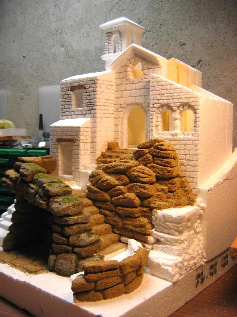

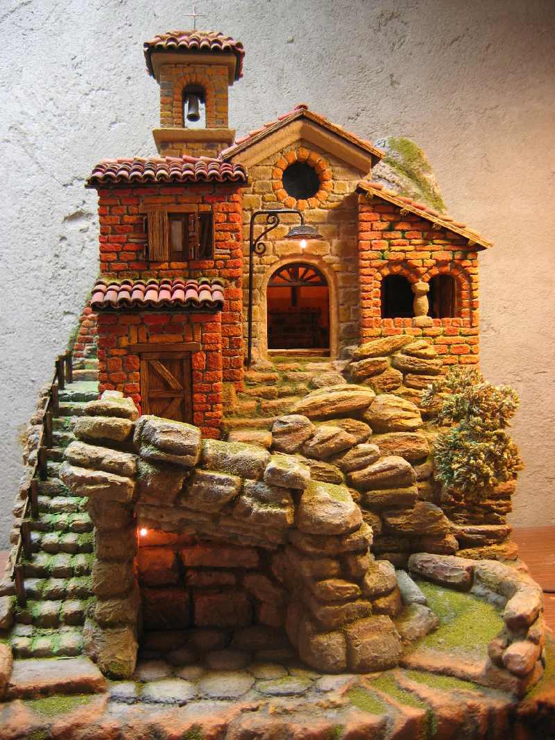

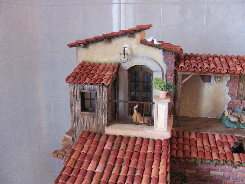

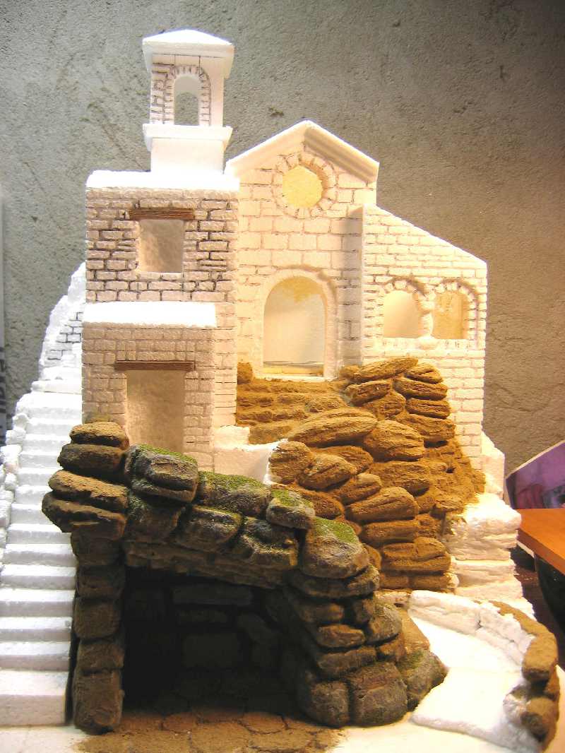

Ciao Nicolò. Premetto che non ho ancora avuto modo di vedere i tuoi lavori ma solo per una questione di tempo, sono sicuro che saranno altrettanto belli dal momento che il livello tecnico dei lavori presentati in questo forum è alto.
I materiali non sono moltissimi.
Se per costruzione intendi muri e relativi materiali di rivestimento, mattoni, tetti, i materiali sono i seguenti:
1 - polistirolo per muri, mattoni, rocce.
2 - materiale per rivestimento: gesso (sulle pareti ruvide), polvere di tufo per i mattoni che io ricavo da mattoni di tufo reperibili nei garden, costano circa 1,5 Euro il mattone e da un mattone ricavi tantissima polvere. La polvere, mescolata con vinavil e pochissima acqua, crea un impasto che una volta secco è molto duro. Intolre crea l'effetto ruvido irregolare tipico dei mattoni e delle rocce, molto piacevole infine da colorare se non si esagera molto con la quantità di colore per fare il fondo. Questo effetto, come tu sai, aiuta molto in fase di colorazione finale cioè quando usi il "pennello asciutto" (pochissimo colore non diluto) per le rifiniture finali , sfumature e altro.
3 - Per le rocce ho notatto che una miscela in parti uguali di gesso e polvere di tufo (e ovviamente vinavil quanto basta), crea un buon robusto rivestimento.
Prima utilizzavo il carton gesso che naturalmete è meraviglioso. Il problema è che una costruzione così in cartongesso risulterebbe pesantissima.
Allego alcune foto di un lavoro semplice fatto nel 2006 (questa volta per mia cognata)
Le tegole e piastrellle per pavimentazione rigorosamente fatti a mano (con apposite dime) e con DAS.

1 - Le dimensioni del primo lavoro (anno 2010)sono: 80 (larghezza) x 55. Statuine da 12 cm
2 - le dimensioni del secondo lavoro mostrato sono più contenute: 45 (largh.) x 40. Statuine da 6 cm.
Onestamente non saprei stimare il tempo che impiego per farli dal momento che lavoro nei "ritagli". Normalmente ne faccio 1 all'anno e me la prendo molto comoda. Sicuramente il lavoro di qust'anno mi ha ipegnato di più anche perchè ho mescolato varie tecniche. Normalmente utililizzo solo polvere di tufo per muri e mattoni e altro, quest'anno ho ho utilizzato anche gesso ( per muri ) e tufo
e solo per i mattoni. Per le rocce ho fatto 50% gesso e 50% tufo.
