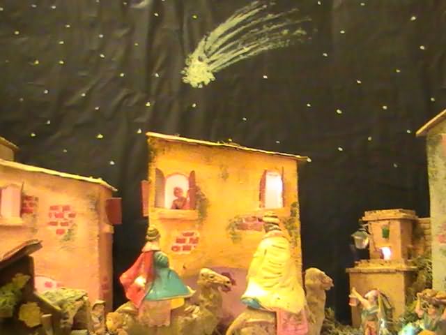

Comunque torno anch'io a ripensare al mio presepe casalingo, soprattutto perchè quest'anno lo ammirerà la mia piccola Beatrice d appena 4 mesi e quindi voglio farla divertire.
Lo scorso anno ho realizzato un borgo contadino con la tecnica del plistirolo stuccato ed il risultato è stato buono .
227,03 KBOra, poichè non ho molto tempo per rifare un nuovo presepe daccapo, vorrei migliorare quello fatto, magari aggiungendo un'abitazione e moficando il paesaggio, ed in particolare vorrei ridipingere le case, poichè la prima volta le ho dipinte in maniera molto semplice. Però ho bisogno che qualcuno mi dica passo passo come fare, ades: le dpingo tutte di nero, le lascio asciugare, poi con il pennello asciutto aggiungo colori sempre più chiari? Dopo ogni passata con il pennello asciutto bisogna attendere che il colore si asciughi? Visto che uso le tempere, mi dite passo passo come fare? Grazie, Maurizio.

ciao, allora la tecnica l'hai appena descritta tu, cioe dai una mano di fondo con un colore scuro (terra d'ombra naturale) e fai asciugare bene 1 giorno, dopo di che inizia a schiarire con la tecnica del pennello asciutto, cioè aggiungendo ad ogni mano una punta di bianco in più rispetto alla mano precedente, Quando passi le mani a schiarire non devi aspettare che il colore asciughi fra 1 mano e l'altra appena finisci una mano, aggiungi del bianco al colore che ti è rimasto ed inizi la stesura dell'altra mano, e così via fin quando non 6 soddisfatto.
