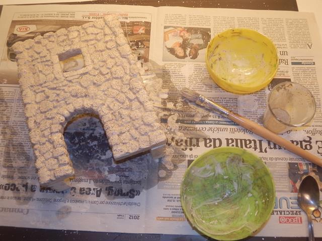

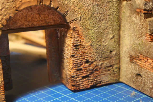

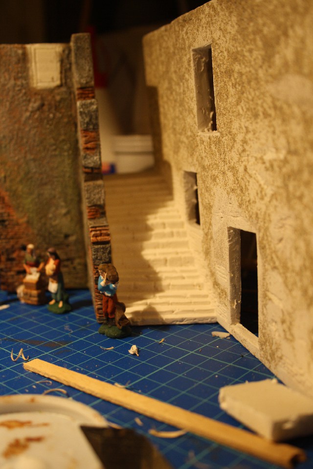

materiale polistirolo ad alta densità- colorazione con acrilici- stucco vinavil e sabbia
seguiranno altre foto del proseguo
graditi i commenti e critiche
**Luigi**

Ciao Luigi
Lavoro da paura.
Toglimi una curiosità
Ma i mattoni che dimensioni hanno e cosa hai usato per "scolpirli"?
Ciao e buon lavoro.
Luigiqdm
Città: Terracina
612 Messaggi
Inserito il - 11 dicembre 2013 : 23:29:46  Mostra Profilo  Visita l'Homepage di Luigiqdm Invia a Luigiqdm un Messaggio Privato  Rispondi Quotando
Messaggio inserito da marino.fusco
Ciao Luigi
Lavoro da paura.
Ciao e buon lavoro.

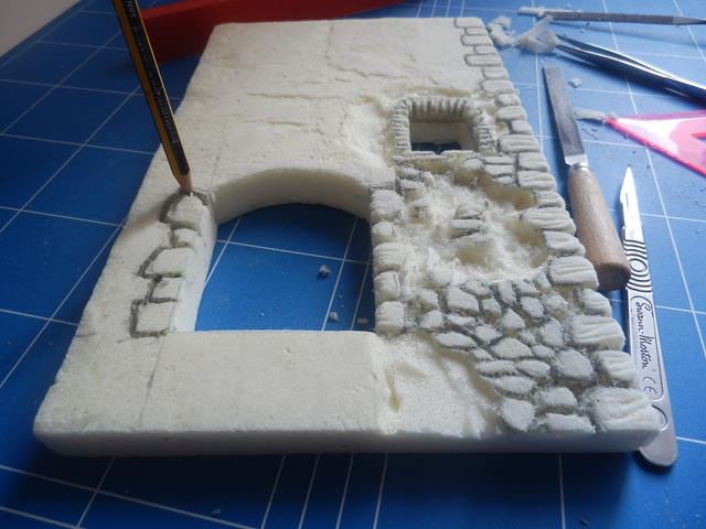

ciao e grazie del commento
le misure dei mattoni,,,mahhh circa 5 mm +/- per l'incisione una semplice matita porta mina per essere piu' chiaro metodo Pigozzi
come riferimento l'idea è arrivata guardando questa immagine trovata in rete

L'incisione con la matita (secondo il metodo Pigozzi) si usa per il secondo piano perché non produce effetti molto particolareggiati.
Ma tu sei riuscito ugualmente a rendere un bellissimo dettaglio del muro. La parete dell'arco e' davvero molto bella sia nel dettaglio che nella colorazione.
Complimenti.

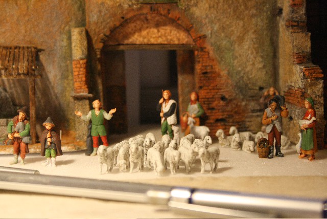

xcarolus------grazie del commento si confermo con il porta mina riesco ad incidere con precisione anche per queste dimensioni.
xkiascian e Carmine66 ----i personaggi sono una parte della Landi da 3,5 tolta la base come si vede in foto mente le altre un po' "meno rifinite" sono di terracotta e comprate a Napoli per pochi centesimi
a presto le altre foto del lavoro
grazie a tutti per i commenti
dopo una lunga pausa dovuta a problemi di"cuore" quest'anno ho ripreso con piu' voglia di prima
grazie

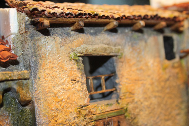

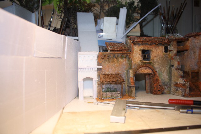

si continua con calma

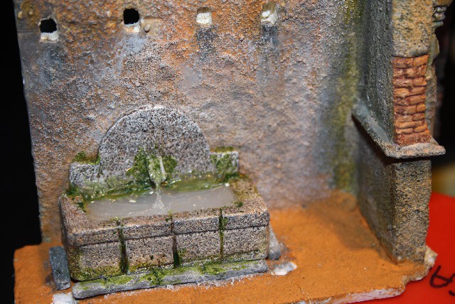

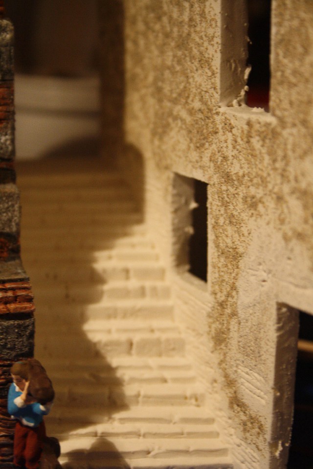

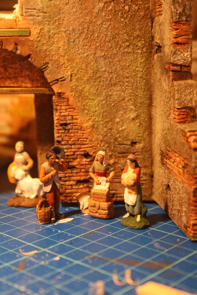

80,48 KB

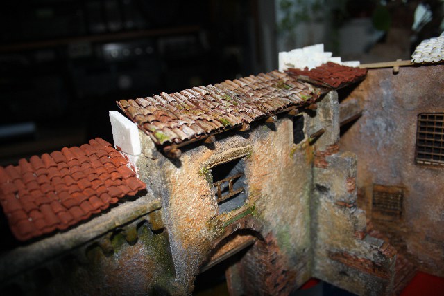

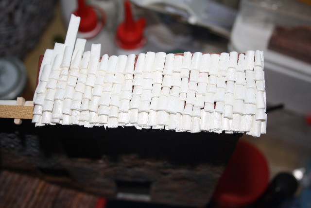

Ciao luigiqdm. Bhe! che dire?. Lavoro molto bello, per quanto riguarda la costruzione, verniciatura, ricchezza di particolari piccoli, anzi - per me - molto piccoli, ma di estrema visualità cioè: molto ben definiti, muri tetti, finestre, e fontana.
Una curiosità: come hai fatto a fare le tegole? e con che materiale? Grazie!
Complimenti per il bel lavoro!
Buon anno!

Inserito il - 05 gennaio 2014 : 10:42:14  Mostra Profilo  Visita l'Homepage di Luigiqdm Invia a Luigiqdm un Messaggio Privato  Rispondi Quotando
Messaggio inserito da mg3911
Buon anno!
marco
del semplice polisterene tagliato con filo termico strisce di qualche mm e incurvato con l'aiuto di uno stizzicadenti

Inserito il - 06 gennaio 2014 : 11:12:22  Mostra Profilo  Visita l'Homepage di mg3911 Invia a mg3911 un Messaggio Privato  Rispondi Quotando
Ok luigiqdm, grazie per la delucidazione. Io, dovrei già lavorare con una bella lente. Complimenti ancora!

Inserito il - 10 gennaio 2014 : 11:38:09  Mostra Profilo Invia a GIALLARO un Messaggio Privato  Rispondi Quotando
Per le tegole hai fatto molto bene, puoi fare altri per coprire quei spazi mancati.

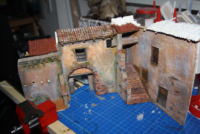

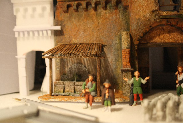

aggiornamento..........

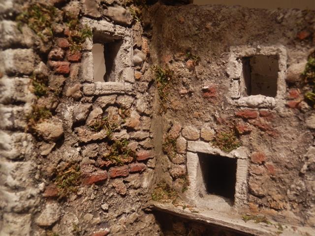

Ciao luigi. Molto belli ultimi aggiornamenti. Mi piace molto la colorazione. Complimenti!
Toglimi una curiosità, perchè non realizzi prima tutto il presepe e successivamente passi alla colorazione?
ciao Renzo,
effettivamente somo molto "atipico" ...un po' anarchico nel progettare, costruire creare una scenografia ...molto raramente mi sono basato su foto o dipinti come in questo caso, di solito inizio guardando un pezzo di porex o cartongesso e da li inizio un qualche cosa che neanche io so cosa ne verrà fuori , ecco perchè trovi un lavoro a metà gia colorato e formato e un'altra parte ancora in fase di costruzione... altre volte guardando una statua che ho ha disposizione ne creo la scena adeguata e pian piano il resto della scenografia....
non me ne vogliano i Maestri dell'Arte <presepiale.....ma io son fatto così

Ciao Luigi,

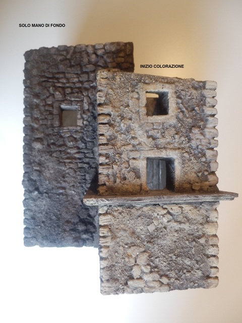

una curiosità: prima di colorare, passi sul polistirene inciso un filo di gesso per far prendere meglio il colore o colori direttamente?
Il polistirene ha un verso e avendo notato che i tuoi mattoncini sono molto ben definiti, ti volevo chiedere: ma quando vai "contro-verso, la punta della matita o portamine, non ti si impunta? a me spesso si impunta e crea dei buchi che anche se conferiscono un aspetto vissuto ai mattoni, non sempre è una scelta voluta... a volte si vorrebbe un lavoro un po' più pulito, come il tuo intendo.
Ti allego alcune foto dei miei passaggi per farti capire cosa intendo

con piacere cerco di rispondere alle tue domande:
la colorazione- inciso con un porta mina il porex, in questo lavoro ho passato il solito composto (stucco gia pronto-sabbia-colla vinavil) consistenza abbastanza densa ma in questo caso ho aggiunto piu' acqua viste le dimensione del lavoro.
Per i colori , ho cercato di avvicinarmi il piu' possibile al dipinto da cui ho preso spunto.
Con gli acrilici riesco ad ottenere delle sfumature che mi soddisfano.
Elio come vedi niente di particolare...solo un po' di pratica ....e pazienza
per quanto riguarda il verso del porex , a volte succede ma in questo caso sono stato fortunato ..ripeto ho usato un portamina....ed in alcuni casi per l'incisione anche uno spillo!!!!!
spero di essere stato d'aiuto e rimango a disposizione:
