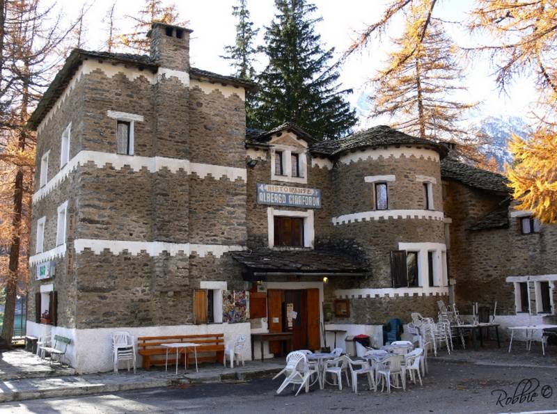

Ci sono alcuni edifici che da subito mi affascinano, sono circondati da un’atmosfera particolare: uno di questi si trova a Ceresole Reale, nel parco del Gran Paradiso ed è l’ex hotel Ciarforòn, che prende il nome da una montagna della zona.
L’edificio, costruito probabilmente a cavallo tra ‘800 e ‘900, prima di diventare un albergo (adesso chiuso da qualche anno) si chiamava “villino Chiesa” e si affaccia sul lago di Ceresole; si apprezza la sua atmosfera non d’estate, quando vi sono molti turisti, ma in autunno perché i colori della montagna sono caldi e bellissimi ed è immerso nel silenzio rotto soltanto dal rumore del vento e degli uccelli che volano alti sul lago.
E’ il tipico edificio in stile montano, costruito in pietra con il tetto in lose: l’unica particolarità è che, sulla facciata opposta al lago, è stata inserita una torre circolare che gli dà quasi l’aria di sentirsi un “piccolo castello”.

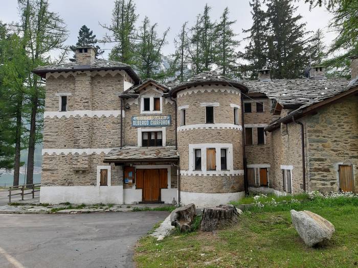

Ecco una foto d’insieme (lato strada) ed una d’epoca (lato lago).

Alla fine, dopo diverse prove e foto, ho preso questa quando era ancora un albergo che è il lato con l’ingresso ed è verso la strada (dietro sulla sinistra si intravede un pezzettino di lago) che mi sembra renda bene i volume dell’edificio; per la scala ho deciso che, utilizzando per la natività le statuine Landi da 3,5 cm (troppo piccole per me per modellarle in terracotta, mentre farò quelle in primo piano) sarà di circa 1:50 in modo tale che la larghezza totale dell’edificio risulta essere di circa 35 cm.

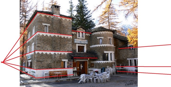

Ed ecco la stessa foto con evidenziate le linee di fuga che mi serviranno per riprodurre l’edificio.
88,33 KB

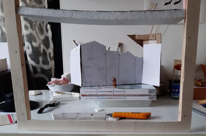

Questa è la prima bozza di cartone molto grossolana, giusto per vedere come viene
63,62 KB

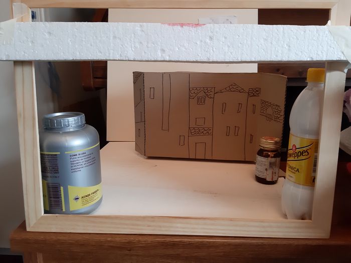

Ed ecco invece la seconda bozza, sempre in cartone, realizzata in prospettiva a partire dalla foto.
53,82 KB

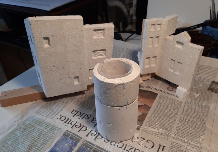

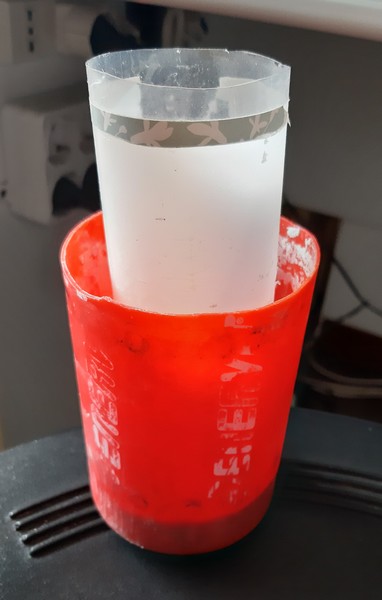

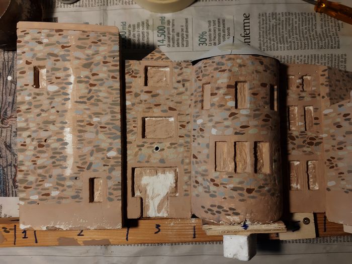

Colata in gesso della torre circolare, l'esterno è una borraccia da bici tagliata in verticale per poter staccare il gesso, l'interno un barattolo dello shampoo
38,86 KB

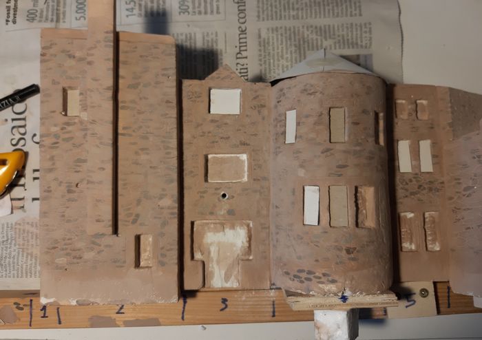

Ecco i vari elementi dell'edificio, tagliati in prospettiva (leggera ma la prospettiva c'è)
82,18 KB

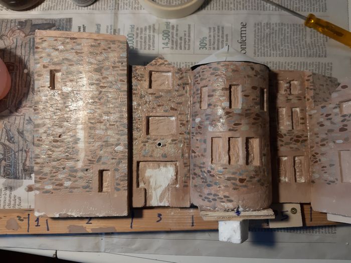

Ecco l'edificio dipinto: però così è troppo "moderno" con i colori troppo netti
99,39 KB
Allora ho dato una passata di acqua e vinavil per poter dare una mano molto leggera e per toglierla con un panno senza rovinare la vernice sotto: in pratica il vinavil crea una pellicola di protezione.
Dopo la mano di vinavil molto diluito con acqua:
96,49 KB
Ed infine dopo l'ultima mano leggera e tolta in parte con un panno appena dopo essere stata data
68,63 KB

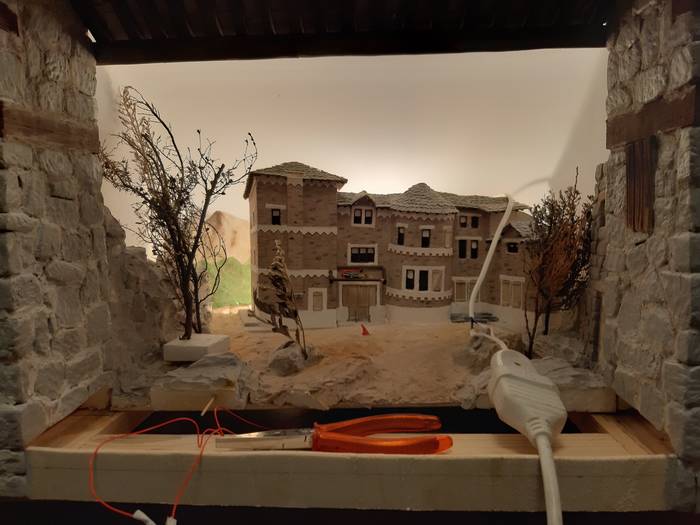

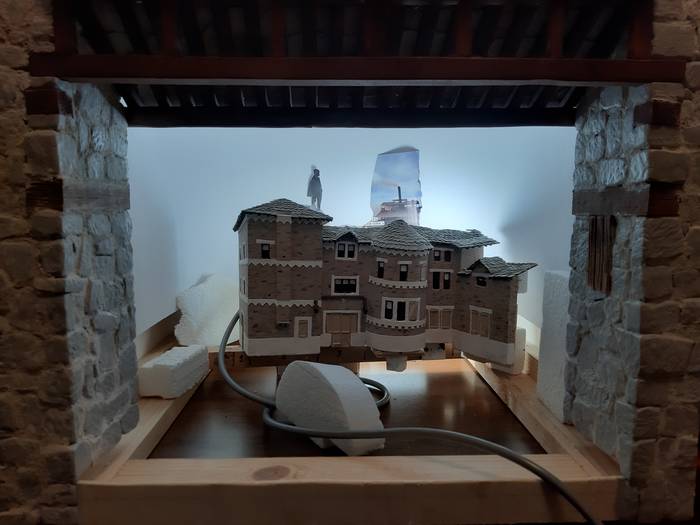

Inserito il - 19 luglio 2021 : 13:25:02  Mostra Profilo  Visita l'Homepage di Goofy Invia a Goofy un Messaggio Privato  Rispondi Quotando
In estate più nessuno pubblica lavori

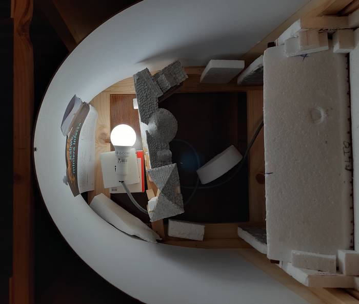

Ecco la foto del diorama con le prove della vegetazione.
47,05 KB

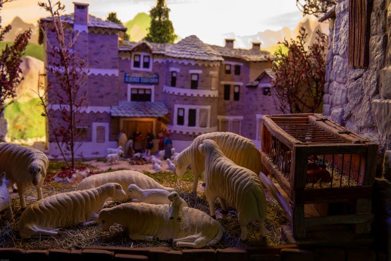

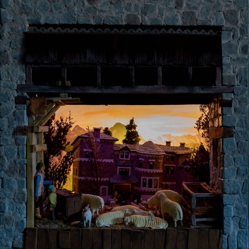

Ecco qua: la foto finale!
Le statue in terracotta in primo piano sono di mia produzione
Quelle vicine all'edificio Landi da 3 cm.
Ho voluto provare a fare un po' "al contrario": la natività piccola ed il gregge grande, spero che comunque che l'attenzione sia rivolta alla "piccola" natività.
Il fatto è che se mettevo, secondo le regole, la natività in primo piano non sarebbe stata "al Ciarforon" ma "con lo sfondo del Ciarforon"
Poi metterò altre foto con i dettagli dell'edificio e della natività...
87,71 KB

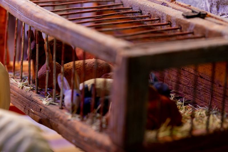

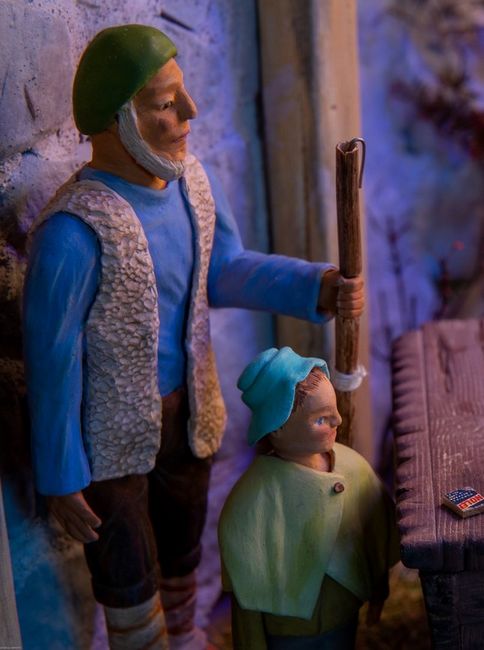

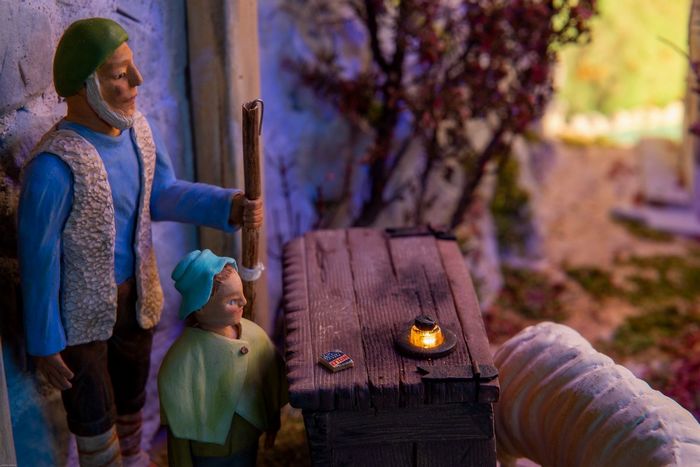

Ecco qua, questo è il pastore con bimbo da 11 cm (11 cm il pastore, non il pastorello )
53,83 KB
47,4 KB

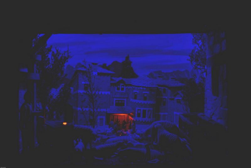

Aggiungo qualche altra foto
111,51 KB
65,24 KB
27,26 KB
