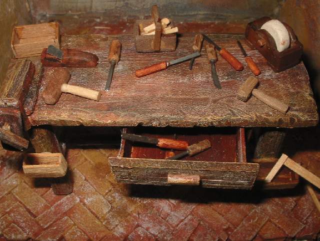

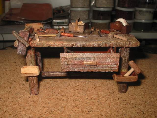

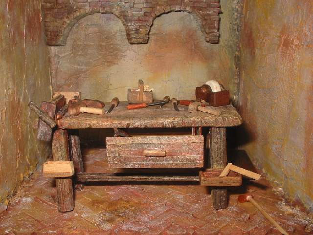

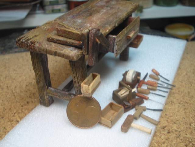

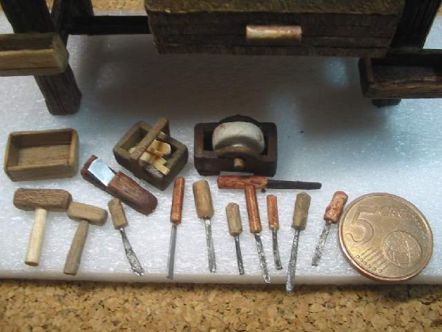

ciao, ho iniziato la costruzione della bottega del falegname e del fabbro, questi sono i primi risultati...

ottimo lavoro LUIGI reso prezioso dal fatto che tu lavori sul piccolo quindi ancora piu difficile nell esecuzione dei particolari,continua cosi che vai alla grande

bellissimo, ma tutti quegli utensili come li hai fatti?
ho utilizzato per i manici dei semplici listelli di legno per modellisti e per le lame degli scalpelli.....un normale filo di ferro battendolo con il martello ottenendo la forma desiderata...ma il lavoro non è ancora terminato mancano ancora molte rifiniture spero presto di inviare altre foto...

Sarei curioso conoscere il procedimento che hai utilizzato per invecchiare e colorare il legno.

idem...anch io vorrei sapere come hai invecchiato il legno,e' davvero ben fatto e molto realistico

grazie per i vostri commenti,
per rispondere alle vostre domande:
il tavolo l'ho realizzato in legno,ho segnato con il punteruolo delle tracce e poi leggermente trattato con carta vetrata molto fine,
La fase della colorazione: seguendo il consiglio di Alex, ho cosparso il tavolo in tutte le sue parti con del lucido di scarpe colore marrone, una volta asciugato, con il pennello piatto ed asciutto ho fatto dei rapidi passaggi con colore acrilico nero, giallo ocra, terra di siena e bianco ( ho usato una spugnetta asciutta per togliere l'eventuale eccesso di colore)
n.b.tutti i colori usati sono stati passati sul lavoro in piccole quantità e di volta in volta variavo il colore e la zona da lavorare
tutto qui......provate
p.s. al piu' presto inserirò le foto del lavoro finito....
ciao e grazie ancora
**Luigi**
