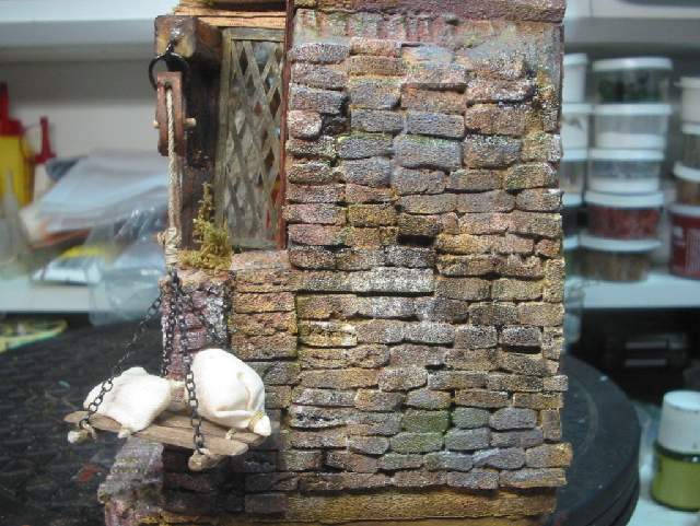

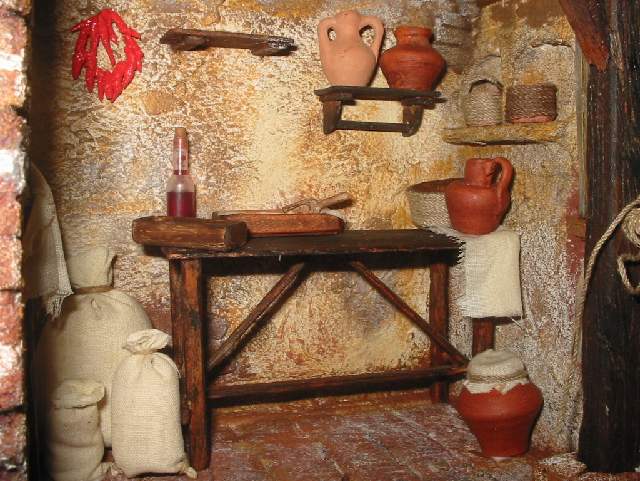

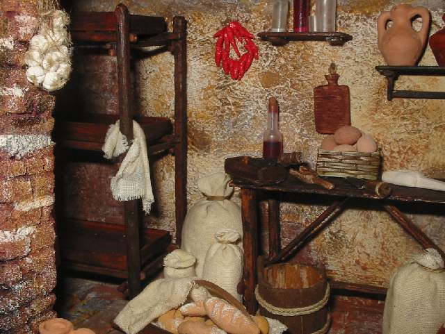

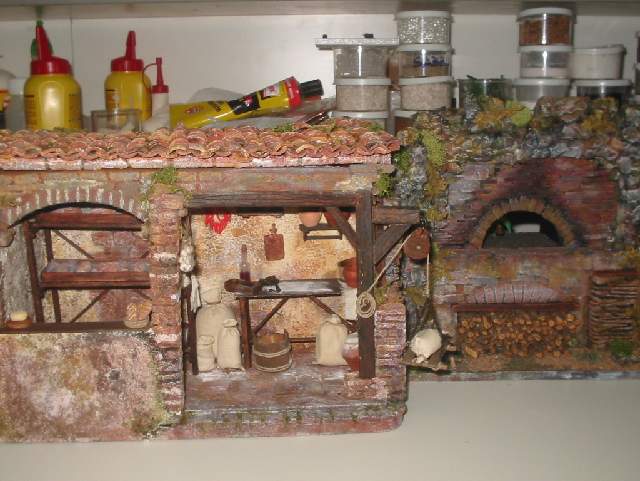

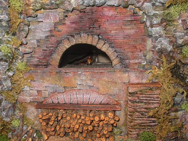

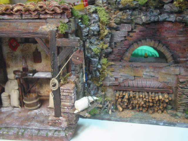

ciao a tutti
vi propongo le mie ultime realizzazione ...
graditi i vostri commenti, suggerimenti e critiche
grazie

bellissimo , complimenti un bel lavoro.
posso chiederti come hai fatto il colore interno?
Inserito il - 16 agosto 2008 : 12:49:06  Mostra Profilo Invia a 6vior un Messaggio Privato  Rispondi Quotando
molto bello, benchè mi sforzi non riesco proprio a trovare nulla da risistemare, E' PERFETTO....
Senti ma i mattoni della 5^ foto cosa sono??
Luigiqdm
Città: Terracina
612 Messaggi
Inserito il - 16 agosto 2008 : 14:06:32  Mostra Profilo  Visita l'Homepage di Luigiqdm Invia a Luigiqdm un Messaggio Privato  Rispondi Quotando
Messaggio inserito da bravoreal
gazie del commento...
per il colore dell'interno: ho trattato le pareti con il solito impasto-colla-stucco-
fase della colorazione: bianco. giallo ocra- terra di siena..tecnica del pennello asciutto----colori acrilici
**Luigi**
Luigiqdm
Città: Terracina
612 Messaggi
Inserito il - 16 agosto 2008 : 14:09:56  Mostra Profilo  Visita l'Homepage di Luigiqdm Invia a Luigiqdm un Messaggio Privato  Rispondi Quotando
[quote]Messaggio inserito da 6vior
ciao salvatore.
come tutto il resto della costruzione(tranne qualche listello di legno) il materiale usato semplice polistirolo di vaie densità e trattato come al solito--colla stucco vinavil e un po' di sabbia....
colorazione --solita colori usati:bianco. giallo ocra,
**Luigi**
Inserito il - 16 agosto 2008 : 23:11:22  Mostra Profilo Invia a 6vior un Messaggio Privato  Rispondi Quotando
ciao, l'avevo immaginato,
ma è una lastra di polistirolo pirografata, oppure sono tanti singoli mattoncini di polistirolo incollati 1 sull'altro??
Luigiqdm
Città: Terracina
612 Messaggi
Inserito il - 17 agosto 2008 : 02:25:41  Mostra Profilo  Visita l'Homepage di Luigiqdm Invia a Luigiqdm un Messaggio Privato  Rispondi Quotando
confermo, fatti a mano uno per uno, ho scelto questo modo per evitare quell'effetto troppo preciso della lastra, incollati singolarmente...
**Luigi**
Inserito il - 17 agosto 2008 : 14:02:46  Mostra Profilo  Visita l'Homepage di Alex Invia a Alex un Messaggio Privato  Rispondi Quotando
perfettamemte d'accordo con Luigi, i muri risultano più naturali!
Ottimo lavoro!
...ossiderei un pò le catene e l'attacco in ferro....ma proprio per dire qualcosa insomma. complimenti!
