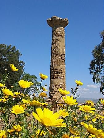

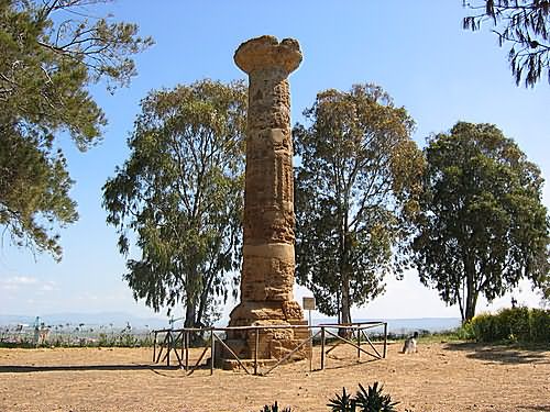

Inserito il - 17 agosto 2008 : 12:43:36  Mostra Profilo  Visita l'Homepage di Alex Invia a Alex un Messaggio Privato  Rispondi Quotando
l'importante è rimanere su questa forma:
45,34 KB
124,72 KB
inoltre sul mio sito puoi scaricarti un piccolo articolo sull'argomento in questione
www.ilpresepe.org/progetto.asp
la colonna và rastremata verso l'alto e non dritta!
