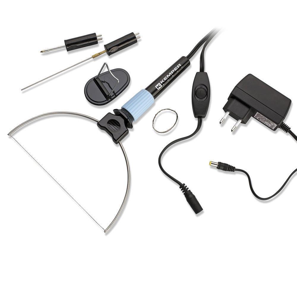

Potrebbe andare bene il tagliapolistirolo della Kemper

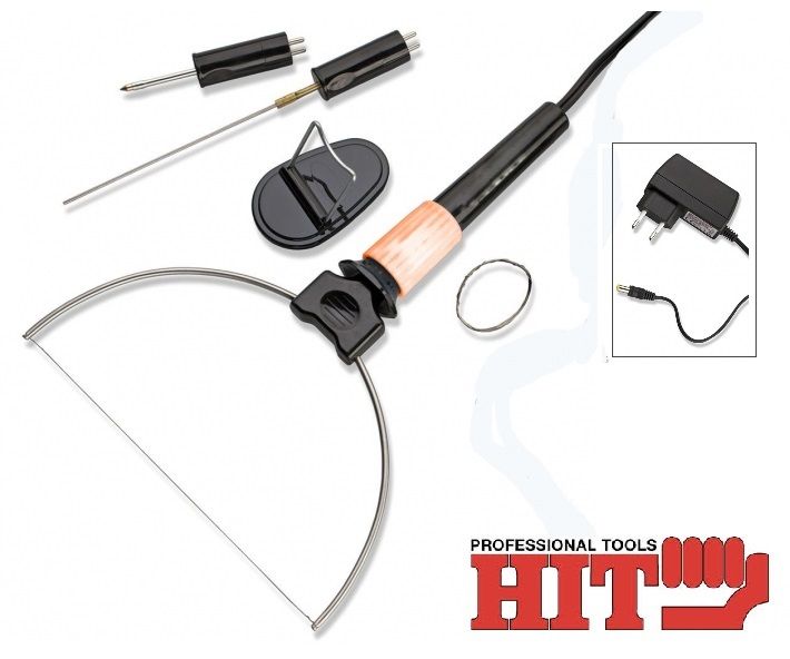

o della HIT:
37,86 KB
qualcuno ha esperienza con questo tipo di attrezzi??
Anche se in maniera non ntroppo precisa potrei utilizzarli o è possibile ridurre lo spessore con un taglierino/CUTTER ed in caso positivo, quale modello mi consigliate?

ciao teresa,in base alla mia esperienza trovo che l'attrezzo che tu mostri in figura sia poco pratico per tagli lineari del polistirene dove invece la thermocut della proxxon (quella che tu dici essere un po' costosa) e'l'ideale,io la uso sempre per i miei lavori e la trovo ormai veramente indispensabile e' vero che costa ma alla fine ti permette di lavorare il polistirene alla grande,ritornando all'attrezzo potrebbe essere ottimo per smussare il polistirene o polistirolo,prova a vedere se qualche altro amico del forum ha qualche altra idea in proposito.......ciao valter
p.s.una alternativa potrebbe essere quella di autocostruirsi una tagliapolistirolo filo a caldo,prova ad usare il tasto "cerca" sul forum e vedi se trovi una guida per realizzarla,sicuramente avresti un notevole risparmio...

possiedo anche io il tagliapolistirolo della kemper e all'inizio lo utilizzavo su un banchetto da lavoro acquistato al brico, di quelli divisi a metà che si allargano e stringono con due manovelle, mettevo il kemper con l'archetto in verticale, bloccato con i tappi in plastica in dotazione al banchetto e l'archetto in mezzo alle due parti, e fissavo un pezzo di legno con delle grosse mollette per fare da guida. Sono andato avanti per un po', è un ripiego, ma poi ho comprato la proxon. Se la usi gli 80 euro spesi si ripagano alla grande, sia in tempo risparmiato che qualità di resa.
