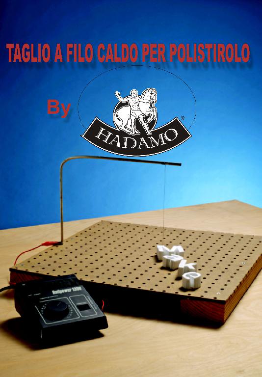

Inserito il - 08 giugno 2009 : 18:02:13  Mostra Profilo  Visita l'Homepage di fabiowarrior1 Invia a fabiowarrior1 un Messaggio Privato  Rispondi Quotando
da oggi sei il mitico hadamo !!!!!!!!!!!!!!!!!
farai felice mooooooolta gente!!!!!!!!!!!!!!!!

Inserito il - 08 giugno 2009 : 20:30:05  Mostra Profilo Invia a hadamo un Messaggio Privato  Rispondi Quotando
Grazie Fabio.....cmq mitico lo ero già da prima

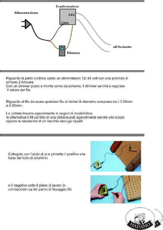

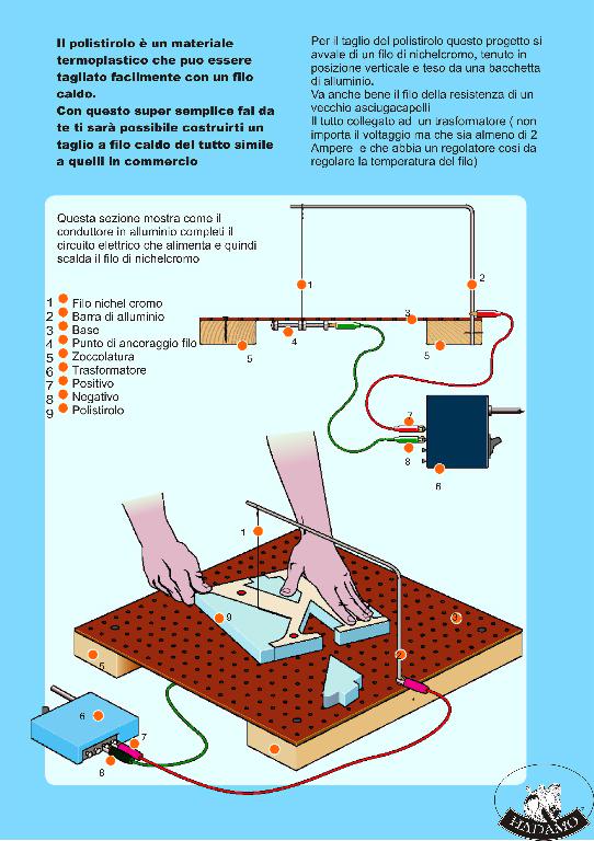

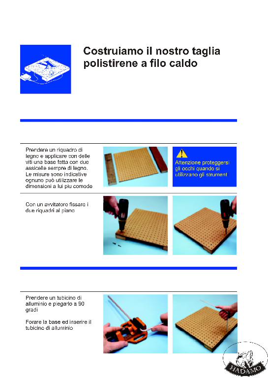

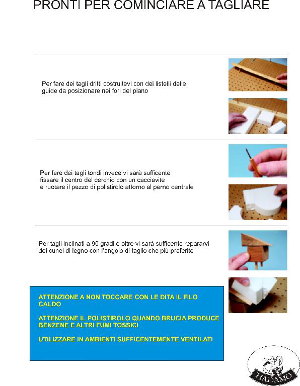

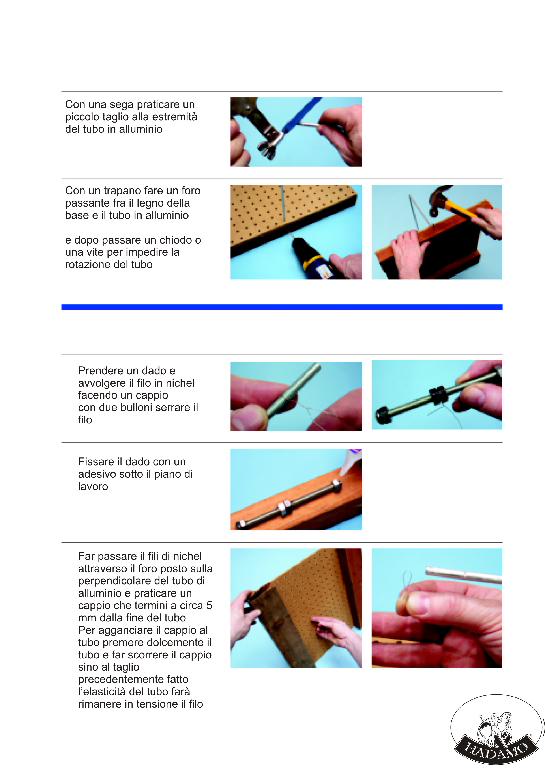

Scherzi a parte questo per tutti coloro che vogliono realizzare una cosuccia semplice e funzionale, messa cosi la cosa è di facile realizzazione per chiunque senza avere particolari competenze in campo elettrico
Spero che sul serio serva a molta gente per migliorare il proprio lavoro

hadà, non ho letto il messaggio lo leggerò con calma dopo, ma sono sicuro che sarà una figata.......
Inserito il - 09 giugno 2009 : 21:15:01  Mostra Profilo Invia a 6vior un Messaggio Privato  Rispondi Quotando
Letto con calma, veramente un ottima guida complimentoni.....

detto in parole semplici serve a regolare la temperatura del filo a caldo.......

non è altro che un regolatore di tensione.
in pratica muovendo la manopola o interruttore (in base ai modelli) non fai altro che modificare la tensione (i volts) in uscita esempio 4,5 - 5 - 7,5, 9, 12 e quindi chiaramente in base alla tensione c'è maggiore potenza, quindi per il filo a caldo più aumenti la potenza e più riscalda, idem per le lampadine, più aumenti la potenza è più e maggiore la luce che fanno. Hai capito più o meno??

Il dimmer in alternata funziona all'incirca come il regolatore pwm visibine nella sezione Tecniche.
(http://www.presepioelettronico.it/tecniche/pwm/pwm.htm)
Nell'articolo è spiegato in modo semplice il funzionamento.
Praticamente nel dimmer l'alimentazione viene ceduta al carico con ritardo rispetto al passaggio per lo 0 della semionda, questo comporta una variazione del valore efficace della tensione.
Volendo si può realizzare un semplicissimo alimentatore in corrente continua con un trasformatore, un ponte e un condensatore e poi utilizzare il circuito del pwm per regolare la temperatura dell'archetto.

ho seguito il tuo schema e ho avuto dei buoni risultati, grazie hadamo mi hai fatto risparmiare un pò di dindini

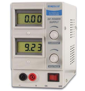

ciao ragazzi,si puo' usare un caricabatterie da 24 volt usando il positivo e il negativo collegandoli al filo metallico?grazie

Claudio come già detto nel post di fabiowarrior denominato...."domanda sul filo caldo", più che il voltaggio conta ..l'amperaggio con 2HA dovresti essere a posto ma non è da trascurare il dimmer posto a monte della alimentazione, è con quello che regolerai il calore del filo.
ok,comunque non e' che mi vada in corto il caricabatterie?

Allora Claudio.....L'alimentatore fornisce un tensione continua stabilizzata.
Il caricabatteria fornisce una tensione pulsante, per cui presumo che quest'ultimo non vada bene per la realizzazione di un taglio a filo caldo,ma premetto che le mie conoscenze di elettronica non sono poi tanto profonde, e qui ti rimando a ai consigli di soci con più ferrate nozioni , tipo Cavuby e altri.
Personalmente ti consiglio di procurarti un alimentatore non importa il voltaggio purchè sia almeno di 2HA, con questo il tutto è testato e funzionante.
auguri di buona realizzazione

grazie,cerchero un trasformatore allora

Ciao a tutti, volevo porvi questa domanda: ho un alimentatore 12V continue 2Afisse con picco di 2.5A
Leggendo le altre risposte sembra vada bene, volevo chiedervi se riesce a riscaldare la corda piu piccola della chitarra e se una volta realizzato il tutto posso tagliare polistirolo da 3 cm di spessore non di piu con quell'amperaggio...riuscirà a squagliarlo???

Devi misurare la resistenza della corda di chitarra.
Ovviamente più è lunga la corda maggiore è la resistenza
La corrente sarà V/R cioè 12(volt)/resistenza misurata
La potenza in Watt invece sarà
V^2/R
Ovvero 12*12 diviso la resistenza misurata

il dimmer dove lo posso acquitare? Ma nello schema di hadamo il dimmer è connesso solo ad un cavo?
Ciao Sottobosco...si il dimmer lo devi inserire a monte dell alimentatore...segui lo schema e non ti puoi sbagliare, ti consiglio inoltre di predisporre anche un taglio orizzontale al fine di creare
piani di polistirolo di altezze inferiori ai 2 cm.....

hadamo ciao volevo chiederti se l alimentatore del pc và bene.Io ho acquistato un dimmer da 220 volt mav 160 watt.L alimentatore del pc però non si accende, dove sbaglio?

Inanzitutto mi viene spontaneo chiederti..... ma hai inserito la spina?
A parte la parentesi di buon umore.....
credo che un alimentatore da pc possa anche andar bene... e francamente con i dati che ho in mano non posso indicarti se cè e dove sia localizzato un tuo eventuale errore, forse una telefonata all'amico elettrotecnico..(che tutti dovrebbero avere)...potrà risolverti il problema

L'alimentatore del pc NON VA ASSOLUTAMENTE COLLEGATO AL DIMMER !
Altrimenti rischi di romperlo.
Se vuoi regolare perfettamente la temperatura, realizza il regolatore pwm che trovi nella sezione tecniche e usa l'uscita a 12 volt dell'alimentaore del pc.

L'alimentatore direttamente alla 220.
L'uscita a 12 volt dell'alimentatore all'ingresso del pwm.
L'uscita del pwm al filo a caldo.

3547 Messaggi
Inserito il - 13 marzo 2010 : 11:05:10  Mostra Profilo  Visita l'Homepage di Amministratore Invia a Amministratore un Messaggio Privato  Rispondi Quotando
Usare un dimmer adatto a carichi induttivi SOLO se si usa un trasformatore.
Nel caso dell'alimentatore del pc NON VA BENE NESSUN DIMMER perchè l'alimentatore è di tipo switching e NON FUNZIONA COME UN TRASFORMATORE.
Perciò si corre il rischio di bruciare sia il dimmer sia l'alimentatore del pc.
Indi per cui poscia
NON VI INVENTATE NIENTE DI ASTRUSO.
Se non siete in grado di costruirvelo, un alimentatore a tensione variabile che sopporta la corrente necessaria lo si può trovare nei negozi che vendono materiale elettronico a prezzi variabili a seconda della potenza e della qualità.
16,73 KB
Un bell'alimentore così si può usare anche per altri utilizzi.
Senza fare accrocchi si lavora bene e in sicurezza.
