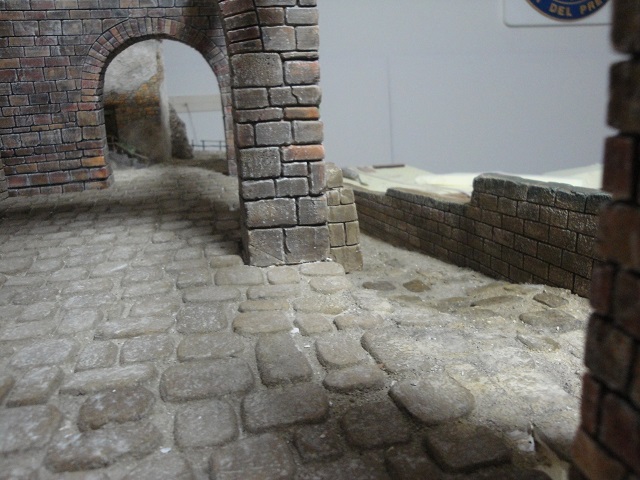

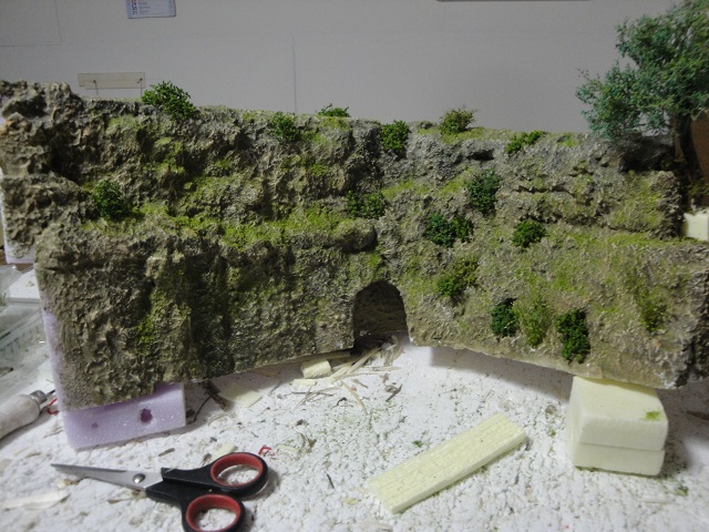

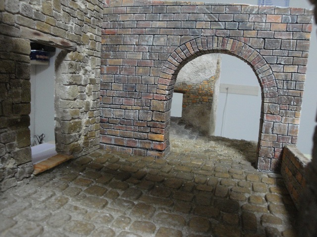

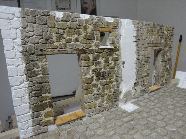

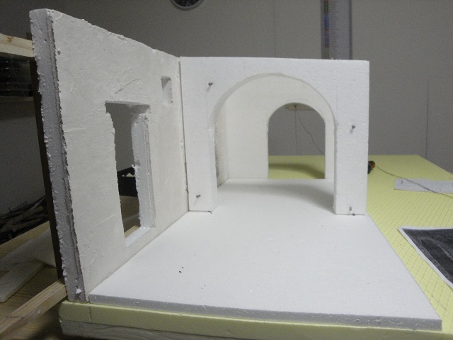

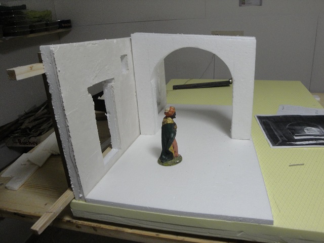

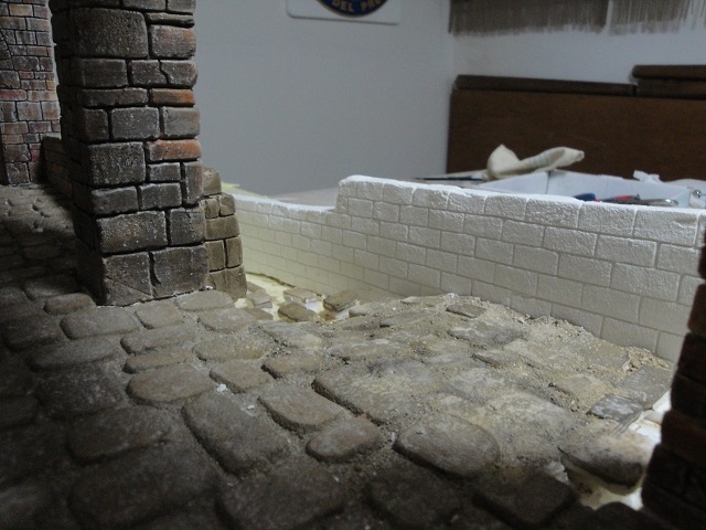

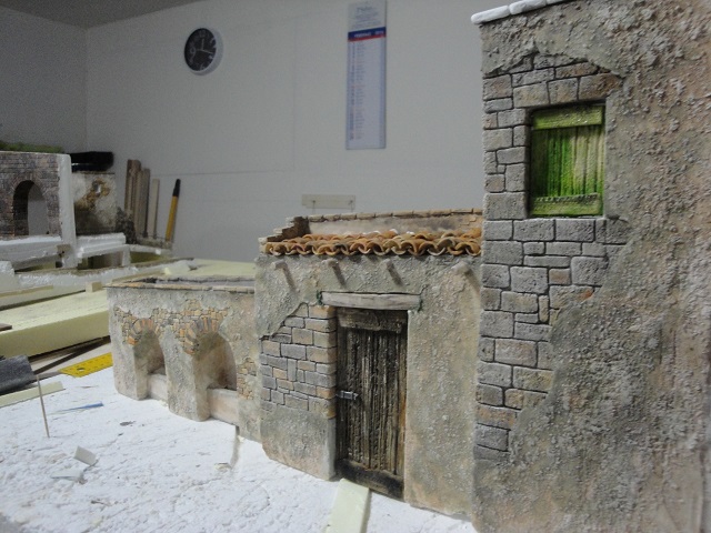

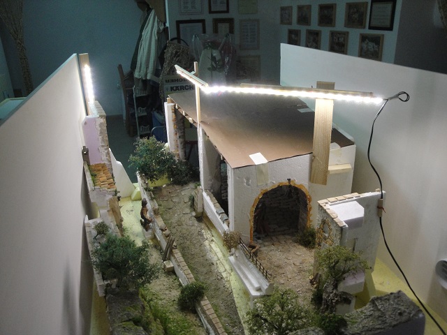

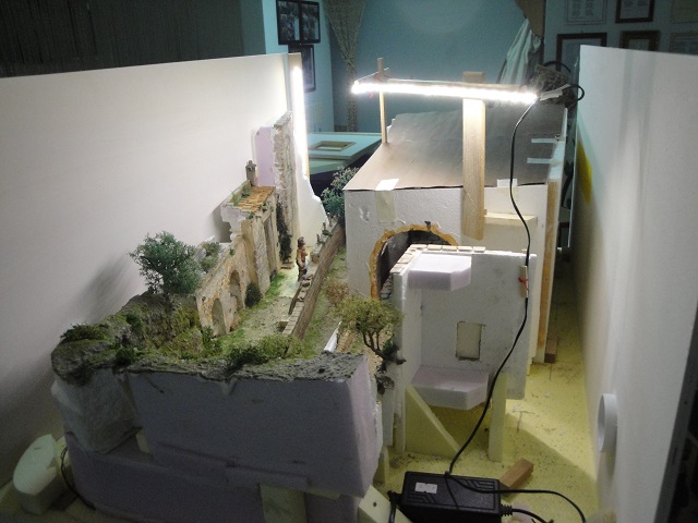

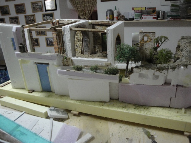

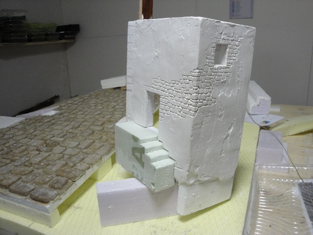

Diorama popolare con cassonato di 95 cm di profondità, 65 cm larghezza e 48 cm altezza con boccascena di 27x23 cm decentrato con scena della ricerca dell'alloggio. Personaggi primo piano da 12 cm.

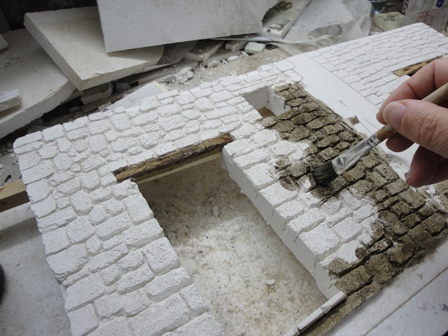

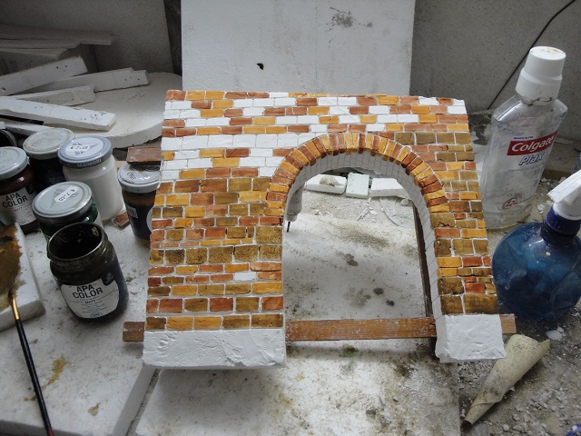

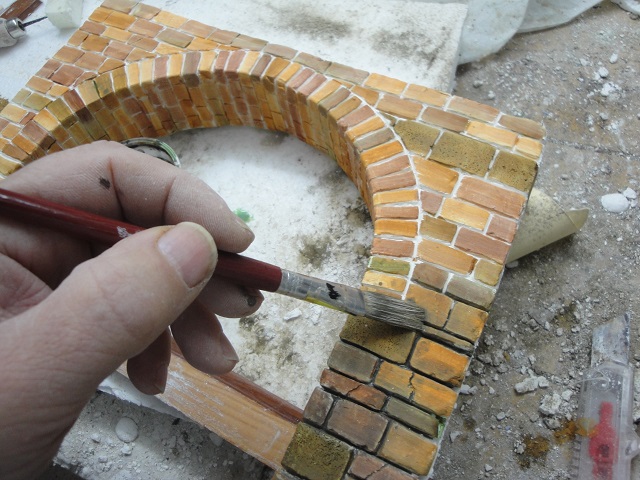

| Si intravede già un ottimo lavoro....posso sapere che colori hai usato per le prime fasi???? |
Vatta Riccardo
Città: Aprilia
796 Messaggi |
Inserito il - 03 aprile 2016 : 09:02:20
| Vertamente bel lavoro, continua |
Vatta Riccardo |
marcdylan
Città: Rescaldina
30 Messaggi |

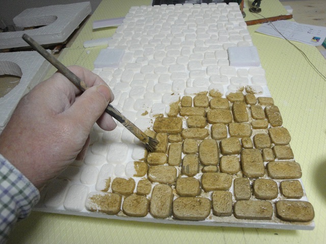

Inserito il - 03 aprile 2016 : 11:55:11

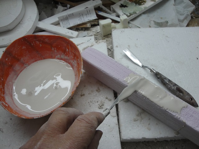

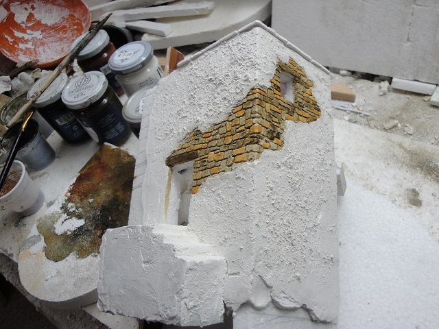

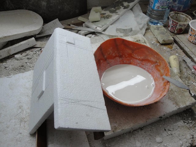

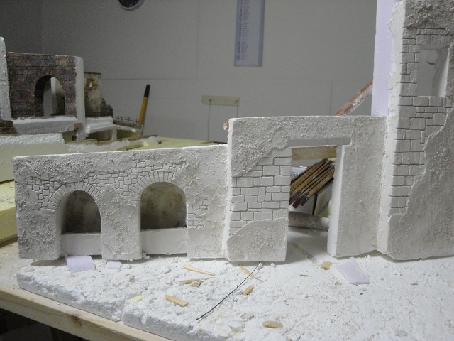

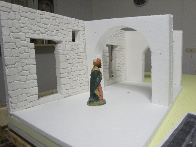

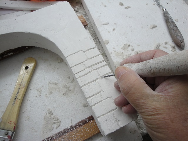

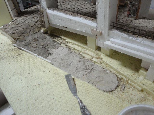

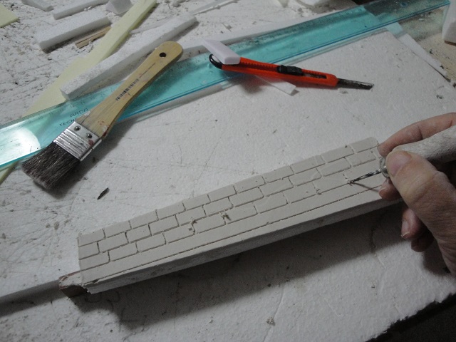

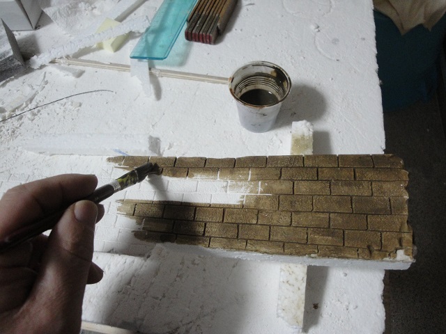

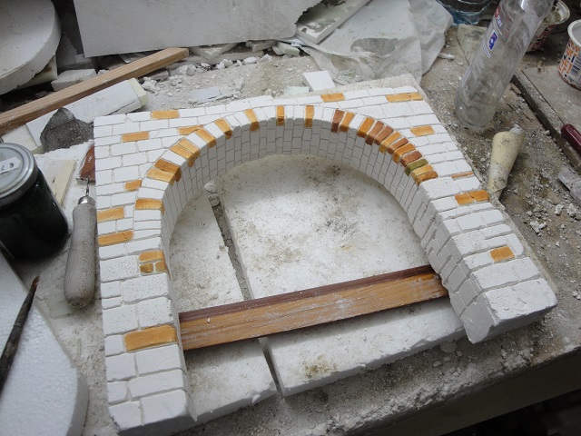

Bel lavoro !! Quindi anzichè utilizzare polistirene ed inciderlo, usi polistirolo che ricopri di gesso per effettuare le incisioni successivamente, mi hai dato una soluzione alternativa
Marco
www.presepicornaredo.it |
Città: statte
1113 Messaggi |
Inserito il - 03 aprile 2016 : 14:16:44

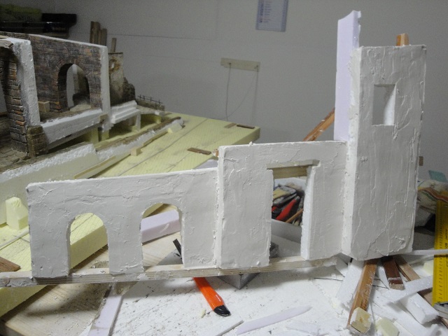

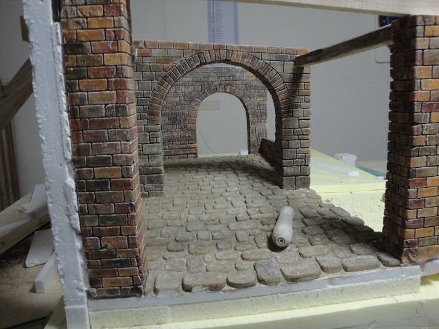

Valter,mi ero ripromesso di riposarmi qualche mese ma non nè sono stato capace!Ciao! Nicoletta,sono colori acrilici:terra ombra naturale,nero,verde vescica!Ciao! Riccardo,grazie! Marco,si uso la tecnica catalana che mi permette di incidere il gesso con molta semplicità!Grazie a tutti!  |

Inserito il - 04 aprile 2016 : 13:45:43

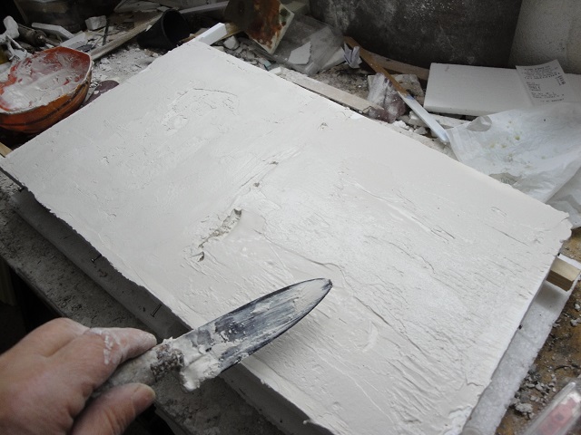

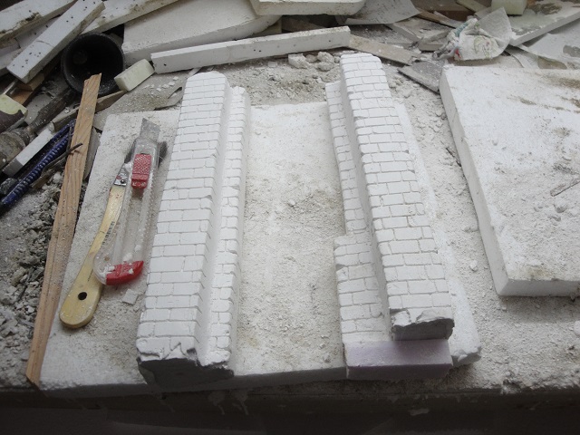

| ciao mino.vedo con immenso piacere che i maestri sono gia'all'opera.una cortesia,il gesso che spessore ha? c'e un tempo massimo x le incisioni o si puo fare poco x volta?grazie dei consigli |
mario60
Città: crocetta del montello
284 Messaggi |
Inserito il - 04 aprile 2016 : 19:55:17
beh Mino, già si intravede che sarà un gran bel lavoro! Lo seguirò con attenzione! Da te c'è sempre da imparare!
condivido grande Mino!!! |
Città: statte
1113 Messaggi |
Inserito il - 04 aprile 2016 : 20:07:45
Fabio,ti aspetto!Ciao! Carlo,gentilissimo!Grazie! Ettore,mille grazie! Paolo,con spago ho ricavato la relativa prospettiva e l'hò riportata direttamente sul polistirolo da gessare!Ciao! Alberto,lo spessore del gesso varia in base a ciò che vuoi incidere, 4-5mm sono sufficienti.Con la tecnica catalana puoi incidere il gesso quando vuoi,anche trà un mese!Buona serata a tutti!  |

Inserito il - 05 aprile 2016 : 21:29:12

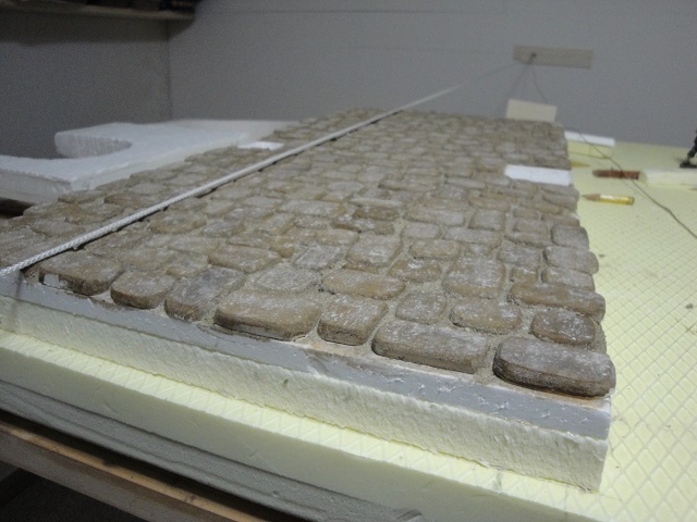

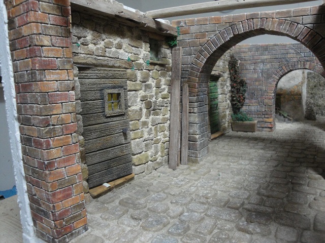

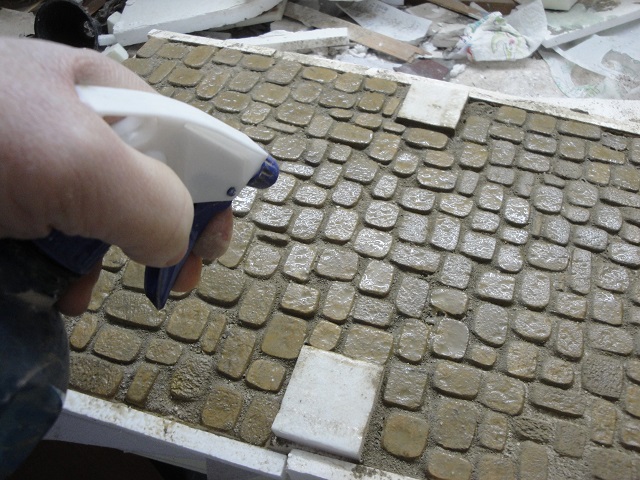

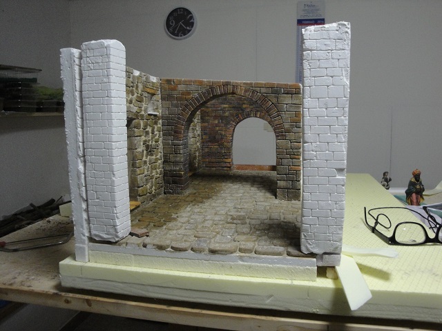

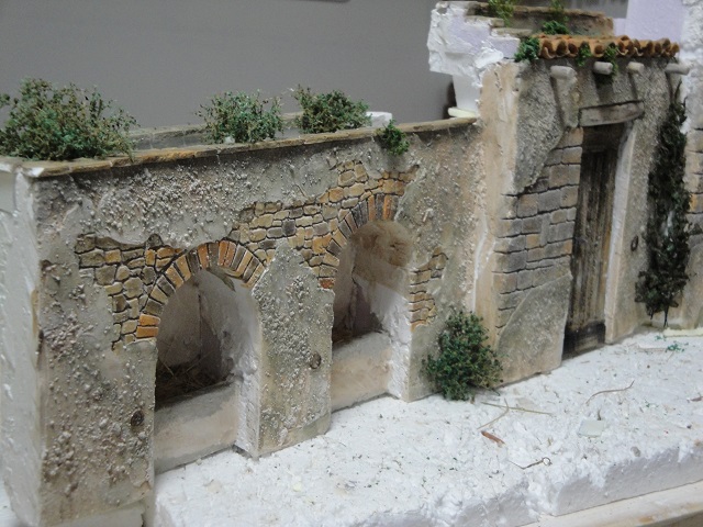

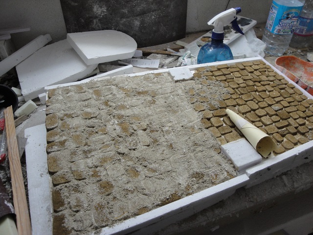

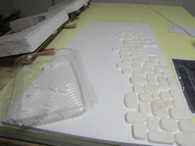

Bravo Mino... ottimo inizio Che colore di fondo hai usato? Inoltre che mistura hai usato a secco per creare la malta tra le pietre? Ti ringrazio anticipatamente   |
Daniele |
Città: statte
1113 Messaggi |
Inserito il - 06 aprile 2016 : 08:20:58
Mario, Massimo grazie! Daniele,per il fondo come detto sopra:terra ombra naturale,verde vescica e nero. Per le fughe,miscuglio di colla in polvere per piastrelle sabbia e qualche residuo di gesso.Ciao!  |

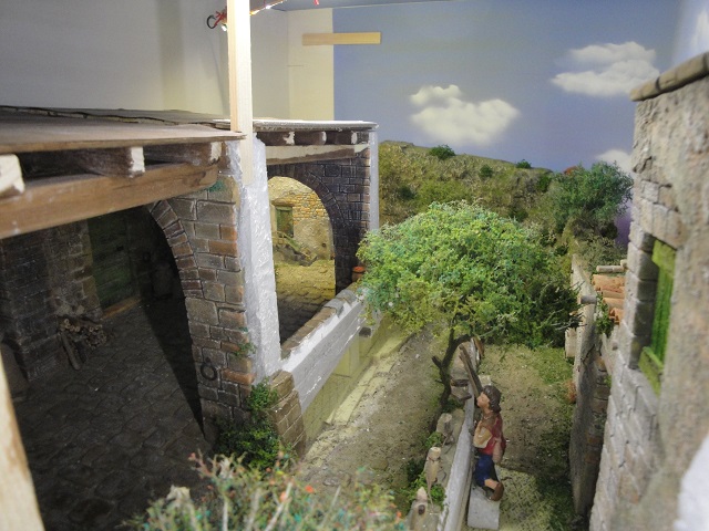

Inserito il - 08 aprile 2016 : 13:40:17
Vincenzo,Margherita,grazie dei complimenti! Spero in questi giorni di inserire altri avanzamenti!Ciao!  |

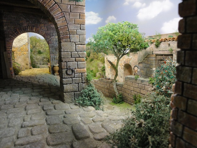

Avanzamento lavori...

Inserito il - 11 aprile 2016 : 20:25:37

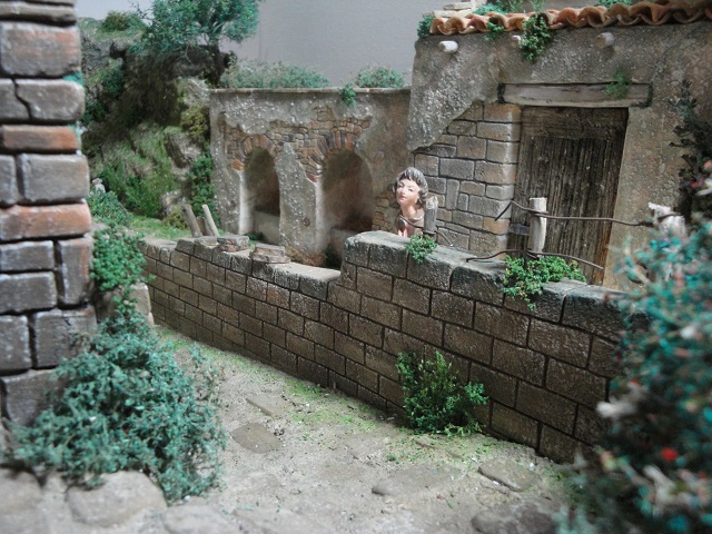

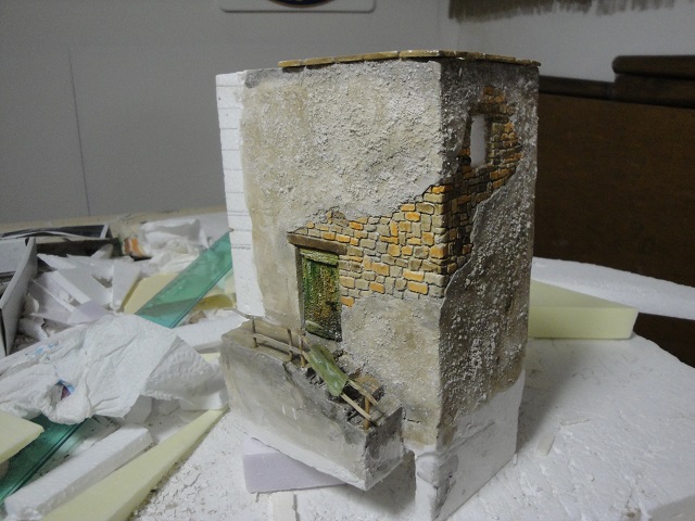

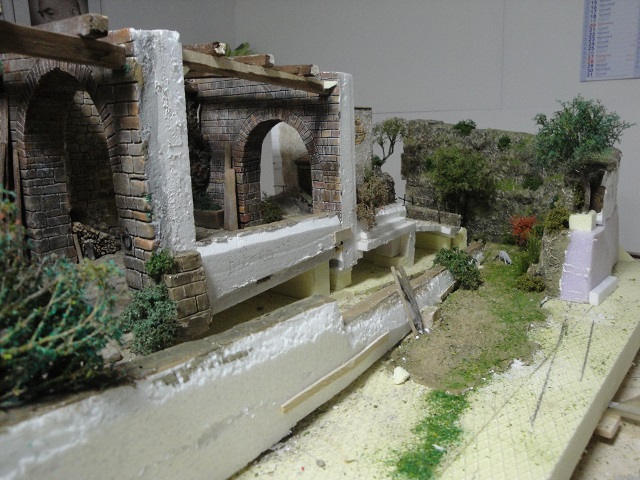

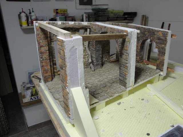

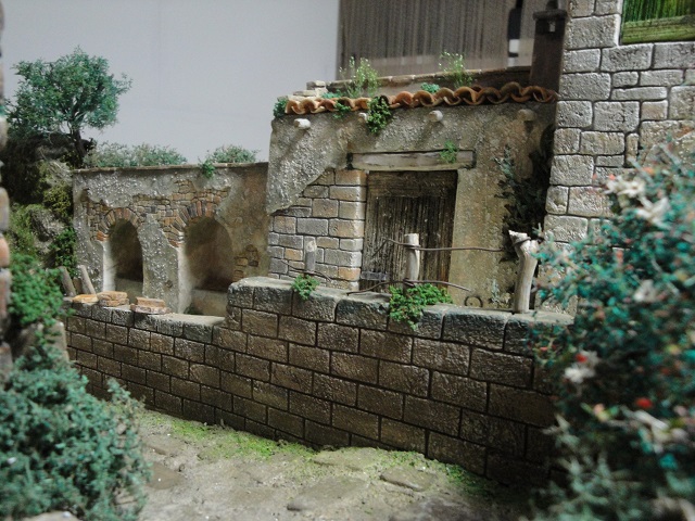

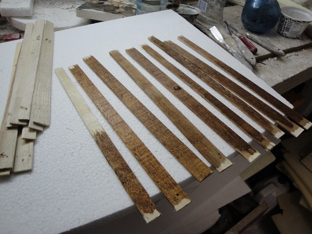

Splendido colpo d'occhio... ti rinnovo i complimenti Mino   Ho notato che sopra le porte tagli via anche la parte superiore e poi gessi... Poi inserisci del "materiale" a simulare una trave: posso chiederti che cosa usi (polistirene "invecchiato" o parti in legno vero e proprio)? Ciao e grazie... |
Daniele |
Davidediviu
Città: Viu'
331 Messaggi |
Inserito il - 11 aprile 2016 : 20:50:13
| Complimenti per il realismo! A furia di vedere esempi come questi, prima o poi imparerò anche io! |
Città: statte
1113 Messaggi |
Inserito il - 12 aprile 2016 : 13:57:51
Davide,dacci sotto,sicuramente avrai le tue soddisfazioni!Ciao! Daniele,le travi sopra le porte,sono legnetti plasmati dal mare chè puoi trovare in riva al mare(in questo periodo nè faccio scorta)e modellati con pialletto ,hai l'imbarazzo della scelta!Ciao!  |

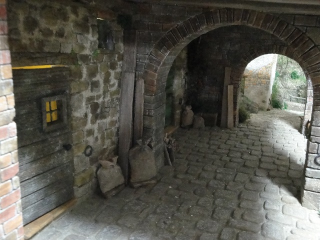

Ettore e Nicoletta grazie ancora. Inserisco ulteriori avanzamenti...

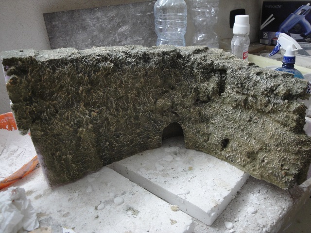

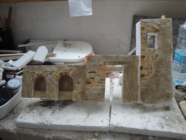

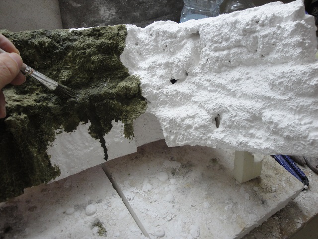

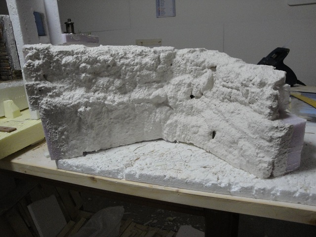

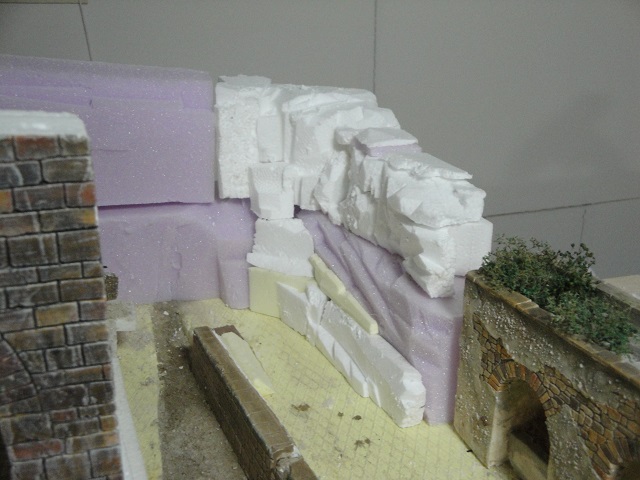

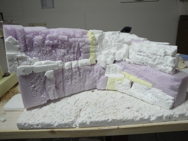

Grande Mino... Che materiale è quello di colre viola che hai usato per la struttura delle rocce sul fondo? Sembra un blocco di spugna...
Daniele |
Città: statte
1113 Messaggi |
Inserito il - 20 aprile 2016 : 10:49:29
Fabio,va bene!Ciao! Daniele,è polistirene duro e grezzo da 8 cm. che ho recuperato da scarti di una coibentazione di una terrazza che operai stavano realizzando e che gentilmente mi hanno dato sù mia richiesta!Ciao!  |

I lavori proseguono...

Marino, sempre gentilissimo! ...continua...

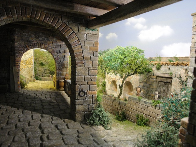

| E' stupendo , quel portico mi fa impazzire |

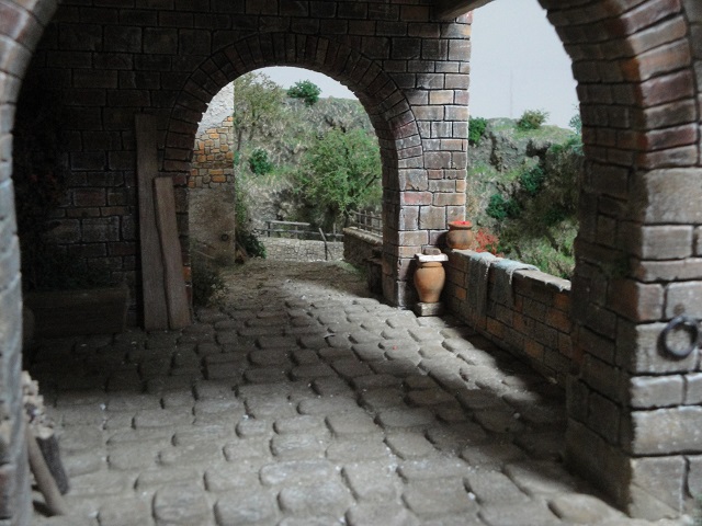

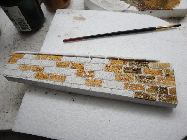

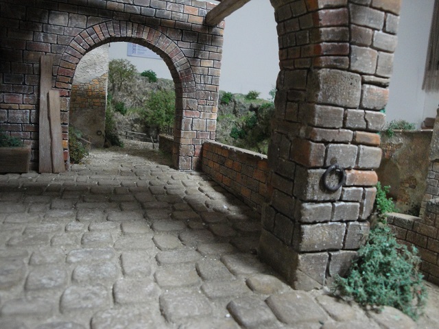

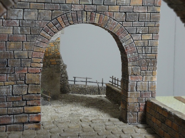

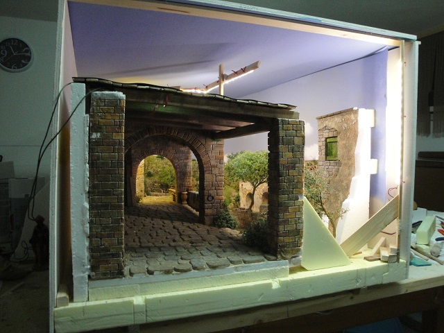

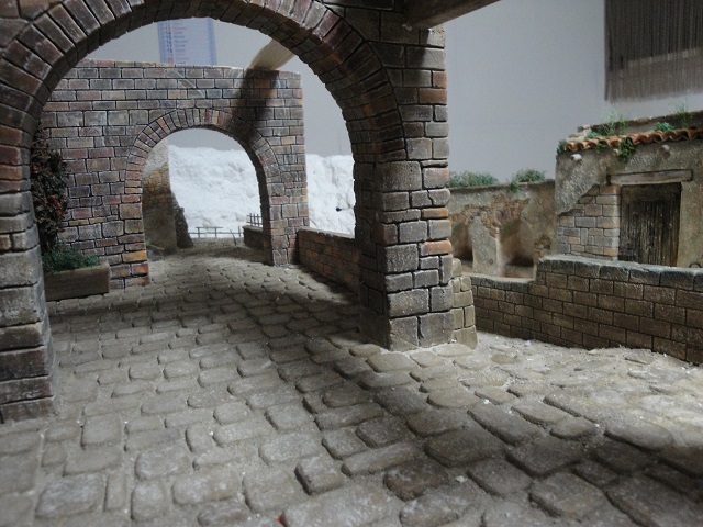

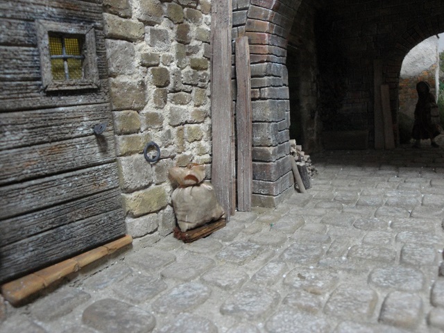

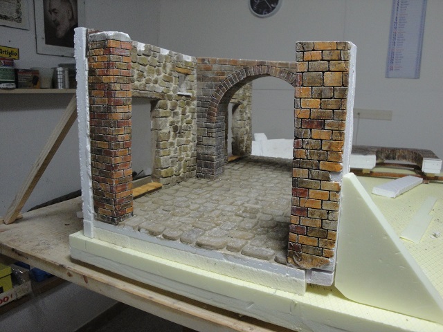

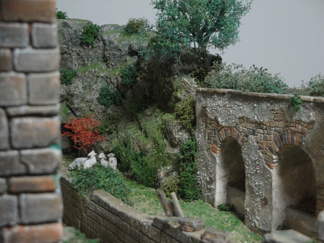

| Ciao Mino lavoro stupendo mi potresti dire che colori usi per fare i mattoni dell'arco?? |
Città: statte
1113 Messaggi |
Inserito il - 04 maggio 2016 : 10:17:41
Antonio,grazie! Per i colori degli archi ho usato:terra di siena bruciata,siena naturale,ombra naturale. Successivamente con nero e poco verde vescica molto diluiti ho colorato il tutto in modo da oscurire le fughe ed amalgamare il tutto!Ciao!  |

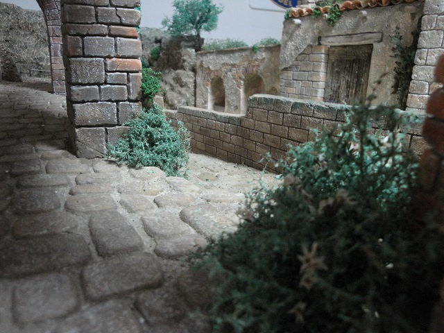

Inserito il - 10 maggio 2016 : 17:32:59
