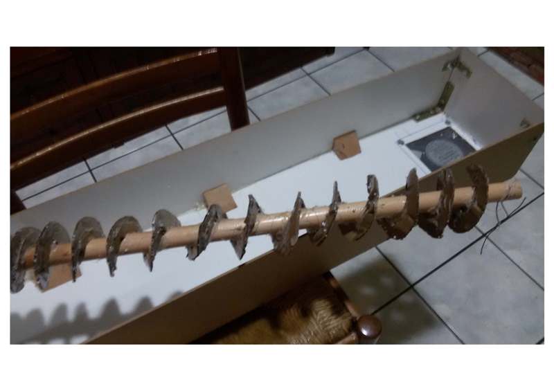

SOS Sono Francesco Carbone potete aiutarmi? Ho costruito effetto neve ed o preso in considerazione la parte che raccoglie il polistirolo di Luca il vero inserito il 29 Settembre 2010. Ho un recipiente 1,10 cm Lungo aggiungo 2 ventole 220 volt, che sembrano spingere la neve artificiale ma non mi convince tanto anzi per niente, poi ho costruito la vite senza fine con un tondino in legno e cartoncino che simula la parte elicoidale e il motoriduttore che fa girare tutto. Nel fare la prova ho notato che la vite solo gira non spinge man mano come pensavo il polistirolo su un lato che ho montato una grande ventola ascensionale che dovrebbe spingere in alto la neve artificiale. Forse ho sbagliato a fare la porte con il cartoncino elicoidale? Oppure dovevo inclinare il recipiente come ho appreso nella discussione. Io non posso tanto inclinare il recipiente sul piano perchè si vede tutto. Ho pensato se mi consigliate un ventola che aspira che raccoglie i granelli di polistirolo sottili che ho acquistato dai cinesi.Potete darmi un idea di quale aspiratore credo piccolo poichè deve aspirare il polistirolo in altezza circa 1 m che va a depositarsi sulla tramoggia a V che ho costruito prendendo spunto sulle tecniche di costruzione del sito. Ho delle foto scattate dal cellulare da farvi vedere però non so come mandarvele potete aiutarmi? Grazie Arrivederci

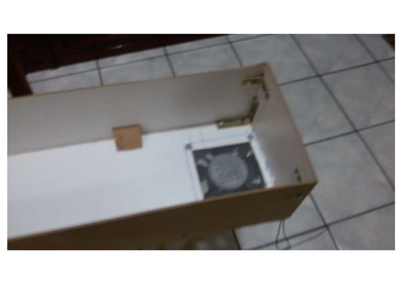

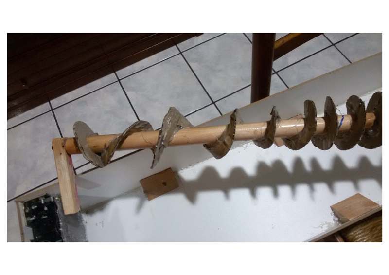

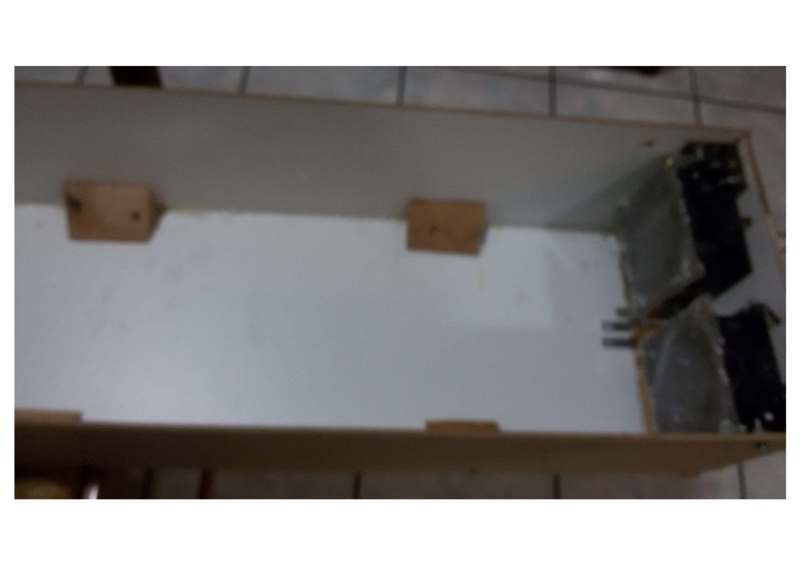

Inserito il - 24 marzo 2016 : 07:25:26  Mostra Profilo Invia a carbone francesco un Messaggio Privato  Rispondi Quotando
Ho inserito anche le foto sul forum effetti speciali e mecc 74 canniggia 67 e romano mi hanno risposto ed aiutato.
Dicendomi che la vite idraulica (senza fine) non e' fatta bene e il contenitore e meglio semicurvo es (utilizzando una grondaia)
Poi mecc 74 mi ha mandato uno schizzo come ho richiesto ed ho capito tutto.
Ora rimane il problema a far risalire il polisterolo alla tramoggia a V che ho costruito.
Per correttezza come ho richiesto al forum vi mando le foto.
Grazie comunque alla prossima.
