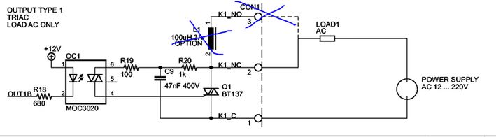

Salve a tutti,
ho utilizzato una scheda per il mio presepe ma un problema sullìuscita trica.
Quando collego l'uscita a triac su un piccolo motore di un personaggio in movimento(assorbimento 2W 230V), esso continua a funzionare perchè il triac non si spegne più.ho provato a collegare una rete snubber in parallelo al triac (110nF +100 ohm) ma non risolvo nulla.
Il difetto scompare solo se aumento il carico, aggiungendoci una resistenza da 100W) e in questo caso tutto funziona bene.
Avete qualche idea per impedire l'innesco non controllato del triac?
Allego lo schema dell' uscita.
grazie mille
27,62 KB

Metti una resistenza killer sul gate del triac tra gate e K1
ti suggerisco un 120 k 1/8w

Quoto il suggerimento di Riccardo.
Comunque io i motorini a induzione li piloto tramite relè.
