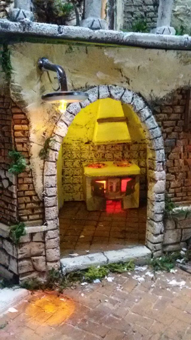

Nel mio presepe ho fatto dei lampioncini a led. Il problema è che il led essendo direzionale mi forma un cerchio sulla strada molto marcato. Potrei risolvere il problema in qualche modo che ne so verniciando il led con vernice trasparente opaca o come mi ha consigliato qualcuno con smalto per unghie sempre trasparente opaco ?

Purtroppo il led direzionale rimane tale se lo vernici ottieni princilpalmente di diminuire la luce.
Ti consiglio con estrema pazienza di sgrossare la superfice del led con una lima , di solito il led è semisferico
prova opacizzando con la lima lasciando la forma semisferica.
Provalo su un led non montato e ogni tanto controlla i risultati.
Se hai qualche mouse ottico rotto prova con le lenti una delle due dovrebbe agira da diffusore.
In bocca al lupo .
Se non riesci chiedi led a 120 gradi o superiori

Puoi anche valutare minilampadine tipo per ferromodellismo che hanno due vantaggi:
- luce molto calda
- luce diffusa
Puoi mandare una foto del lampioncino in costruzione?

Ecco come vedi l'effetto non è molto bello.

Quello è un lampioncino stile 800 inizi del 900 gia con luce elettrica stradale , voto per lampade mini sottoalimentate e se riesci tremolanti, poco però.

Oramai quest'anno penso sia andato farò la modifica l'anno prossimo.
Volevo migliorarlo se era una modifica di poco, ma smontarlo di nuovo non mi va proprio.
Per le lampade mini dove potrei acquistarle premesso che ho un alimentatore montato su da 12 volt ?

Dai negozi di modellismo o di elettronica o dei presepi.
Se poi non le trovi ho delle confezioni da 100 di quelle 4 x 7.

Anche i gruppi di luci (fisse, senza regolatore) per gli alberi di natale cinesi sono OK.
I gruppi da 10 lampade usano lampade a 24 volt.
Quelli da 20 usano lampade a 12 volt.

Sì confermo quello che dice Riccardo ed Amministratore: se ti servono della misura di un led da 5 mm puoi usare qualsiasi minilampda anche delle file di luci sottoalimentate.
Se invece ti servono più piccole, negozi di modellismo, ma ovviamente sono più costose
