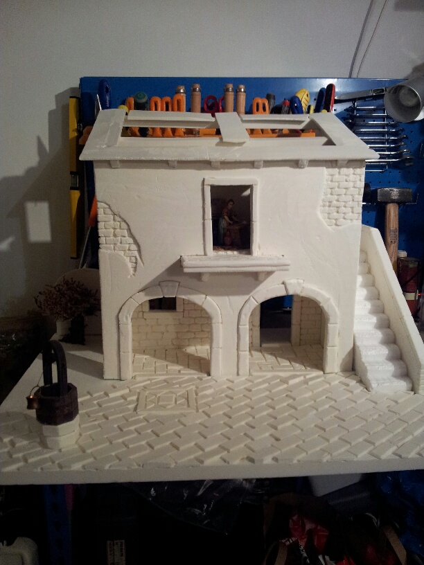

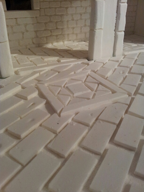

Salve, vi chiedo cortesemente un aiuto per la preparazione della buiacca (o boiacca). Sto facendo il presepe in politirene estruso. (il mio primo presepe!!!!). Ho prepaprato il pavivemento facendo dei mattoncini ed incollandoli a 2-3 mm di distanza l'uno dall'altro..... ho letto in diversi parti del forum l'utilizzo della boiacca per questo tipo di lavorazioni. Ma non mi sono chiare due cose: - come prepaprare la boiacca? con quali proporzioni e con quali materiali. - quale è il procedimento passo passo? ossia devo passare la boiacca direttamente sul polistirene o prima devo dare un fondo? e dopo la boiacca cosa devo fare?
grazie a chiunque può aiutarmi......!!

ciao, innnazitutto stai facendo un buon lavoro... riguardo la buiacca puoi prepararla usando mille componenti diversi a seconda della grnaulosità che vuoi avere... gesso, sabbia, scarti di caffè, colla per piastrelle, terriccio fine sono alcuni esempi che puoi usare... inoltre la puoi dare a secco e poi la bagni con uno spruzzino (in questo caso necessario usare la polvere di gesso nella buiacca che farà da collante)... oppure la puoi preparare in una ciotola con dell'acqua (le proporzioni in questo caso le devi decidere tu, ma cmq non troppo liquido e non troppo denso) e poi la passi sul polistirene e la lasci asciugare... se vuoi rimpire con la buiacca solo le fughe ti conviene dare una mano di fondo prima... se pensi che il tuo composto ricoprirà tutto allora potresti anche farne a meno (ma non te lo consiglio) |

Grazie mille sia per la risposta che per l'incoraggiamento!!! ne approfitto per un chiarimento: - tra i due metodi che mi hai esposto (mettere il composto e poi spruzzino, oppure prepararla in una ciotola e poi spargerla) quale mi consigli ? ovvero quali sono le differenze tra i due metodi? - se dò una mano di fondo e poi buiacca solo nelle fessure, per sistemare le "piastrelle", come devo fare? passo direttamente del colore per "lumeggiare" oppure rimuovo prima la buiacca che si è troppo dpositata sui mattoni?
.... grazie ancora per la disponibilità!
Inserito il - 17 novembre 2014 : 19:10:54
la scelta del metodo spetta a te: ti consiglio di provare su un piccolo pezzo di polistirene preparato a parte i due metodi e vedi quale ti soddisfa di più... danno entrambi ottime rese
dopo la mano di fondo e dopo la buiacca a secco, prima dell spruzzino con un pennellino togli l'eccesso di buiacca da sopra le piastrelle... dopo lo spruzzino, quando la buiacca è asciutta eventualmente ritocca col colore di fondo le eventuali piastrelle che hanno perso un po' la colorazione di fondo... poi, asciutto tutto, passi a "lumeggiare" |

Ciao a tutti, riuppo questo thread perché avrei bisogno di capire meglio anch'io la procedura. Intanto vi posto quello che sto facendo, sono andato leggermente più avanti di così ma intanto la foto rende l'idea: [url=http://o06i.imgup.net/progettopref5f.jpg] [/url]
In pratica vorrei invecchiare e indurire le pietre sulle facciate delle case, e ho a disposizione i seguenti materiali: - cenere - terriccio fine per presepi, di quelli che si trovano nei centri commerciali forniti - cementite e/o gesso scagliola in polvere - acrilico ocra per la tinta finale, unito a del muschio nelle fughe.
Come posso procedere? grazie!
