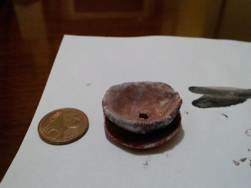

Per iniziare ho iniziato a realizzare il mio braciere con il DAS
 62,27 KB
Una volta asciutto l'ho colorato con i colori acrilici
 67,99 KB

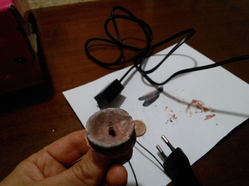

Attraverso il foro che avevo precedentemente lasciato sul fondo ho inserito una luce led effetto fuoco. In realtà non mi piaceva l'effetto perché il braciere deve ardere mentre l'effetto con led fuoco era di "scoppiettare" come un fuoco allora ho messo una semplice luce led.
 80,21 KB

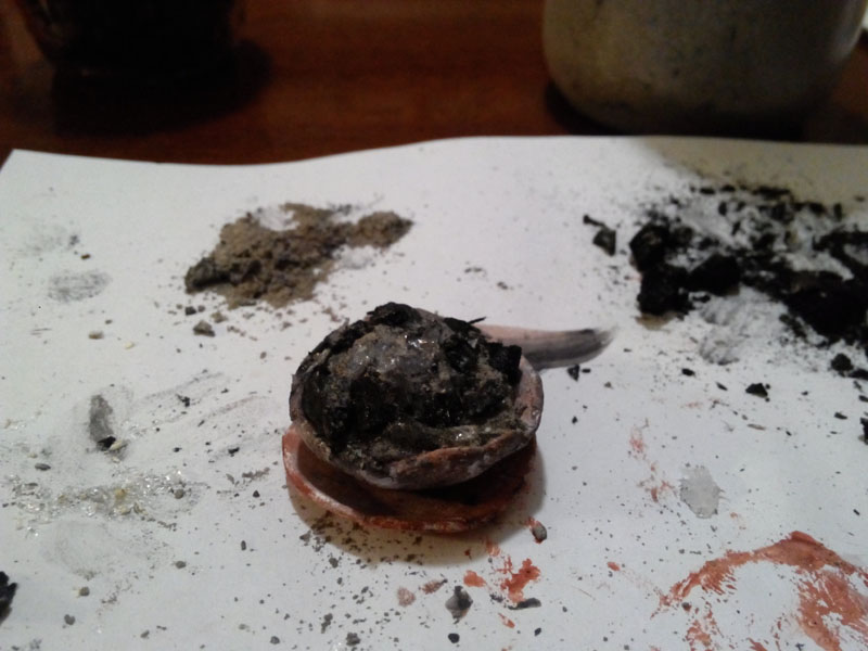

Poi ho ricoperto la ciotola con del silicone trasparente e con il silicone ancora fresco ho aggiunto pezzettini di carbone, cenere e vetrini rotti.
 99,29 KB

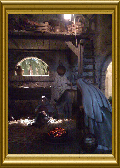

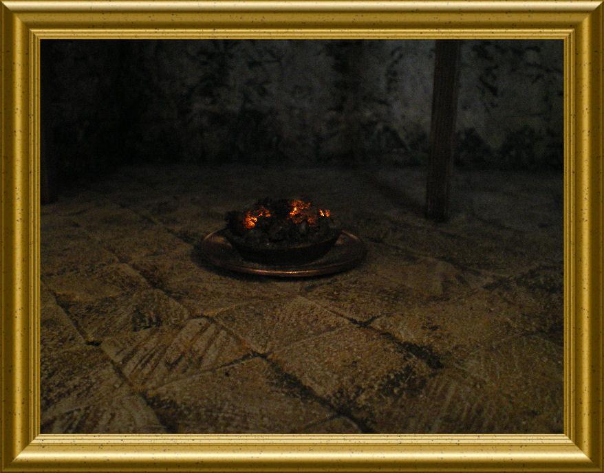

Ed ecco l'effetto finale.....spero di non aver dimenticato nulla, altrimenti Fabio mi corregga o aggiunga qualcosa.
Grazie. Marco
 139,51 KB

Bello e nella foto rende molto . Mi raccomando non usare un'intermittenza,stona con il realismo, usa un tremolio Ci mandi le foto anche delle altre parti del presepe, si presenta interessante Riccardo |
