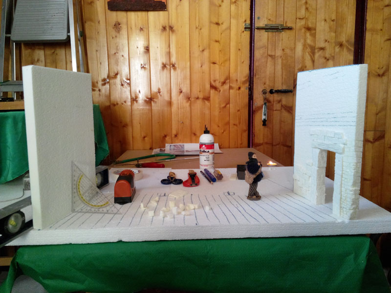

Ciao a tutti, sto iniziando il mio primo diorama e gia mi giunge una domanda:" Ma la parte vicina al pavimento le linee sulla parete vanno in salita...il pavimento lo devo rialzare?"
non so se mi sono spiegato bene...

Si anche il pavimento segue le linee della prospettiva, quindi sarà in pendenza.

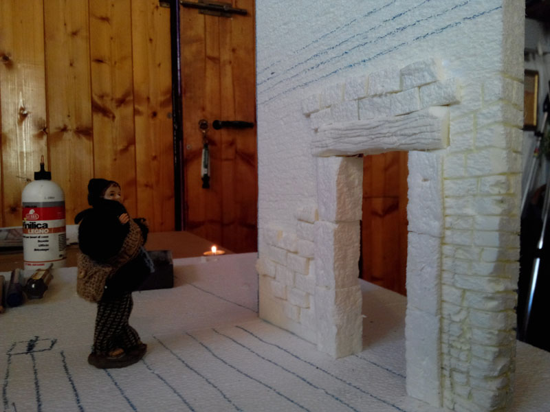

Inserito il - 31 luglio 2014 : 19:39:34  Mostra Profilo Invia a artista1980como un Messaggio Privato  Rispondi Quotando
120,68 KB
102,41 KB

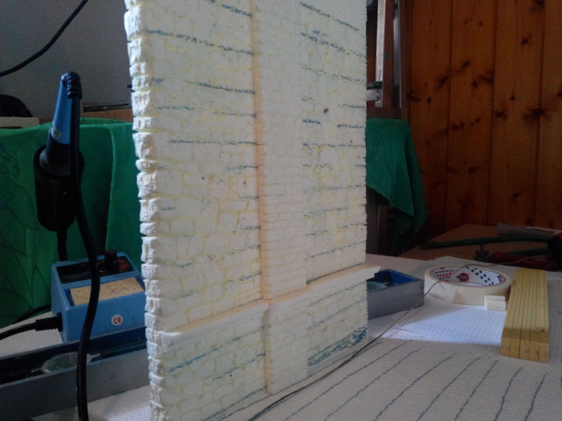

Dite che posso mischiare la tecnica di incidere i mattoni e di incollare pezzetti di porex sulla stessa parete o viene "paciugata?"

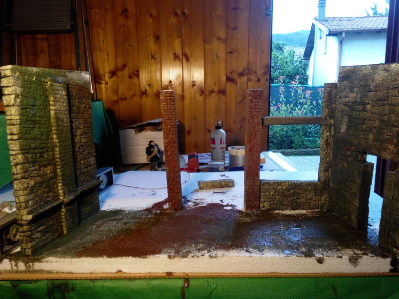

Inserito il - 02 agosto 2014 : 14:59:00  Mostra Profilo Invia a artista1980como un Messaggio Privato  Rispondi Quotando
I lavori continuano.....data mano fondo..

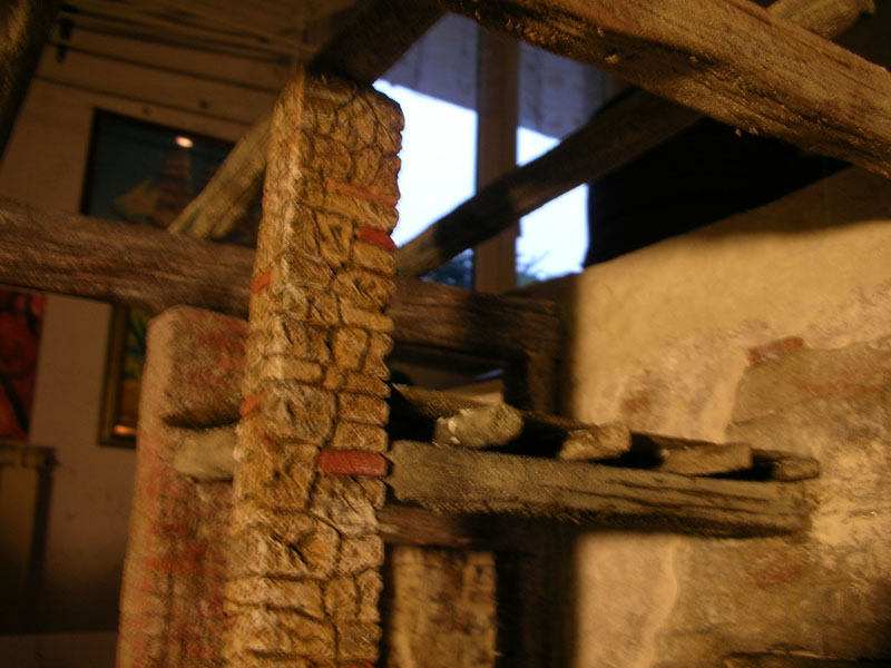

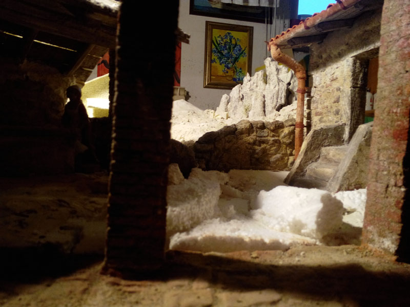

Inserito il - 23 ottobre 2014 : 10:26:03  Mostra Profilo Invia a artista1980como un Messaggio Privato  Rispondi Quotando
Buongiorno...ripreso i lavori dopo un mese di STOP.
Manca ancora tanto per quello che ho in mente...
108,96 KB
126,5 KB
135,75 KB

Inserito il - 25 ottobre 2014 : 12:18:11  Mostra Profilo Invia a Sacrifer un Messaggio Privato  Rispondi Quotando
Ciao, complimenti!! Davvero bello! E' solo politirolo o anche gesso? Nel colore acrilico hai aggiunto qualcosa di "polveroso" che lo renda ruvido?
artista1980como
Prov.: Como
Città: Casnate con Bernate
183 Messaggi
Inserito il - 25 ottobre 2014 : 18:03:35  Mostra Profilo Invia a artista1980como un Messaggio Privato  Rispondi Quotando
Messaggio inserito da Sacrifer
ciao...ho usato la tecnica ibrida di Fabio. La parete di destra ritagliato i mattoncini uno ad uno ed incollati, mentre la parete di sinistra ho inciso direttamente il porex con un saldatore modificato.
Poi ho colorato il tutto con terre colorate e successivamente applicato composto di sabbia, gesso, colla per piastrelle tra le fughe e bagnato il tutto con spruzzino con all'interno colla di conoglio.Comunque devo ricolorare perchè è venuto tutto troppo omogeneo..
gesso sto usando ora per il secondo piano...

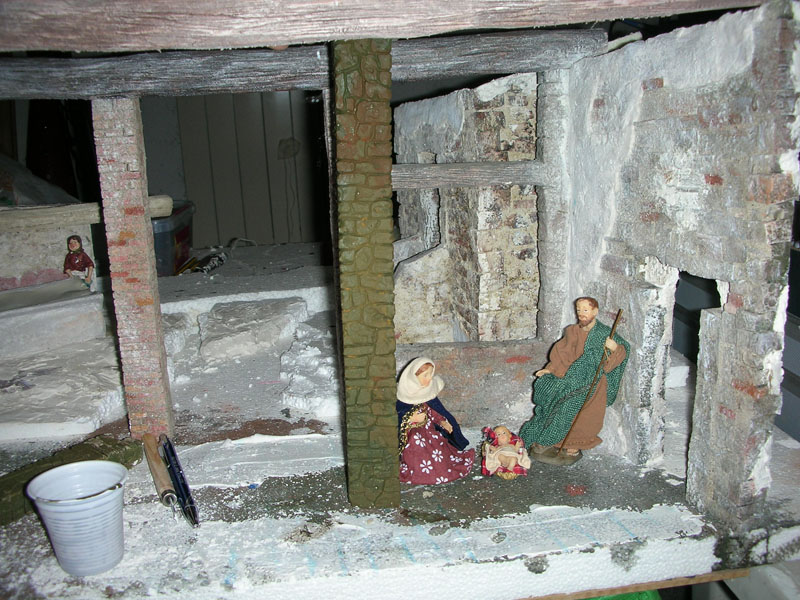

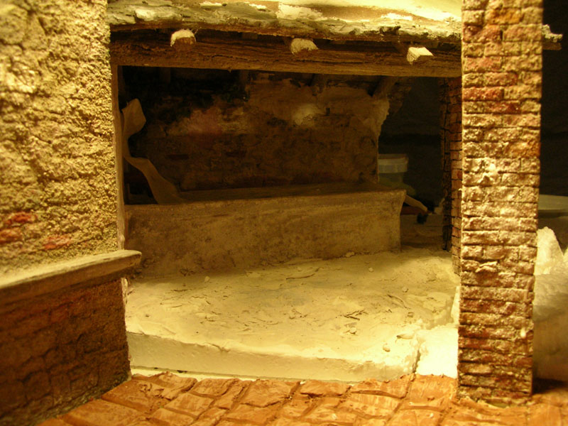

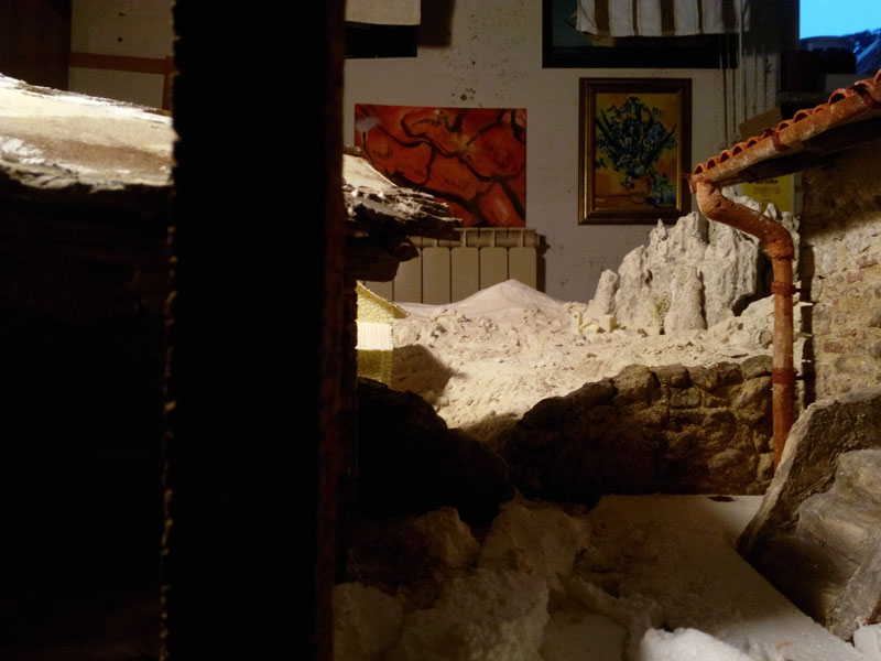

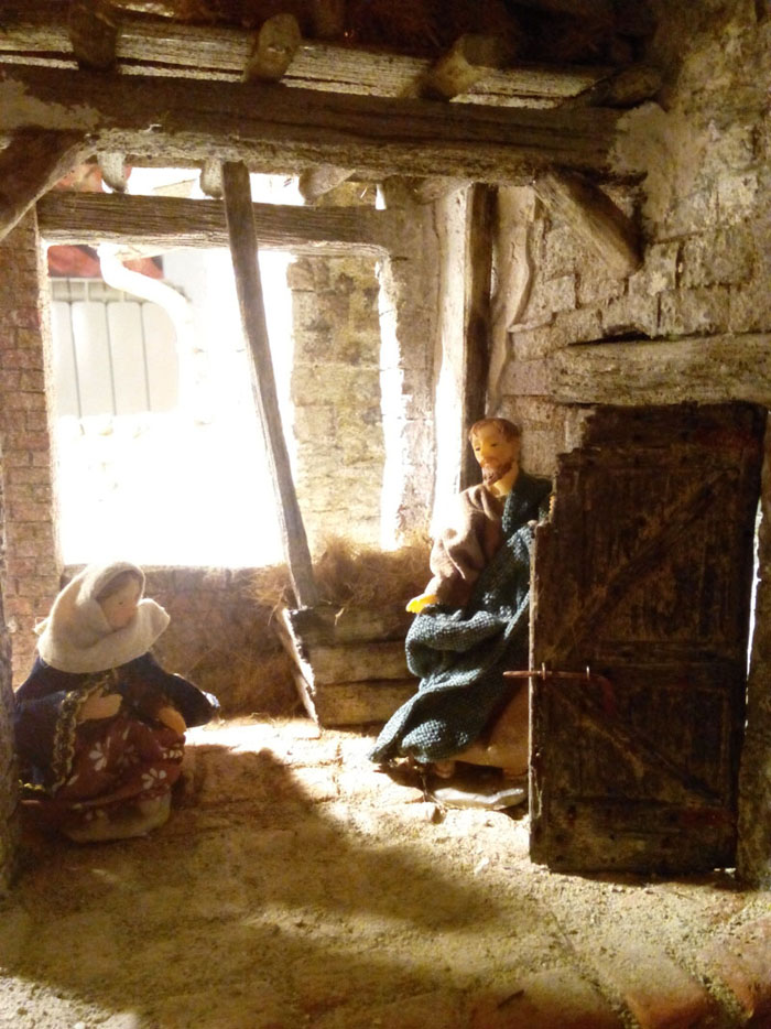

Inserito il - 08 novembre 2014 : 13:49:08  Mostra Profilo Invia a artista1980como un Messaggio Privato  Rispondi Quotando
Altre foto...
126,44 KB
142,42 KB
167,32 KB
110,74 KB
124,54 KB
134,33 KB

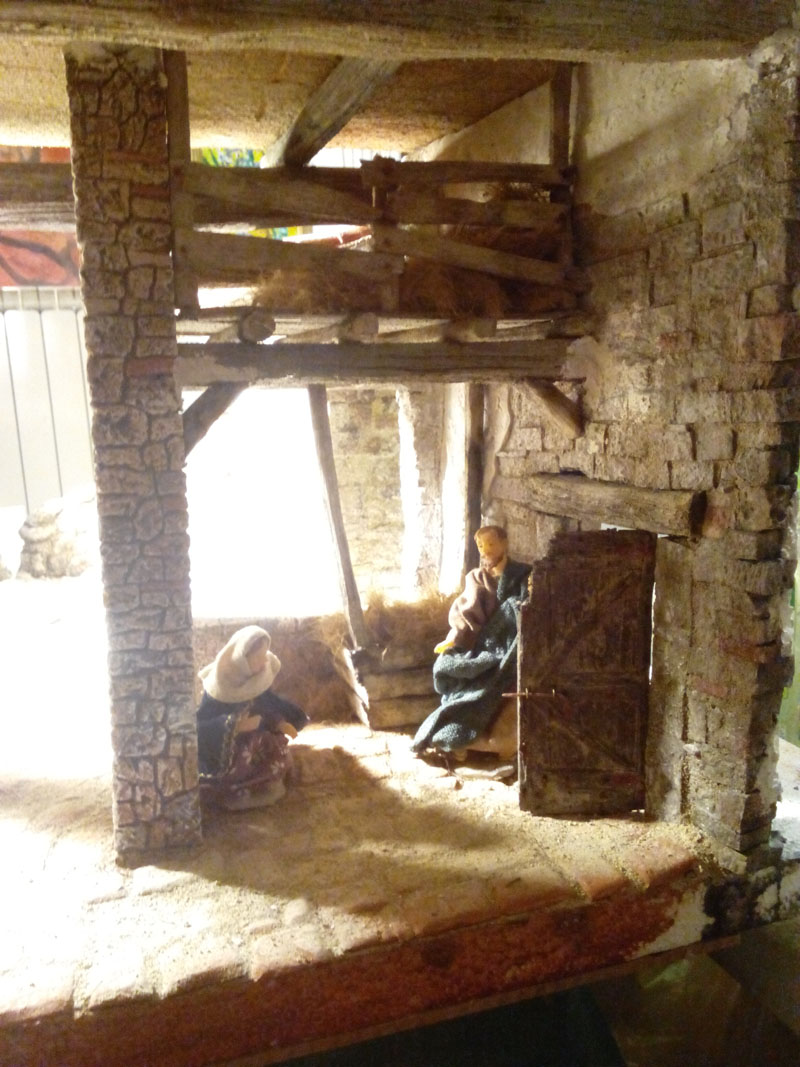

Inserito il - 09 novembre 2014 : 09:21:45  Mostra Profilo Invia a artista1980como un Messaggio Privato  Rispondi Quotando

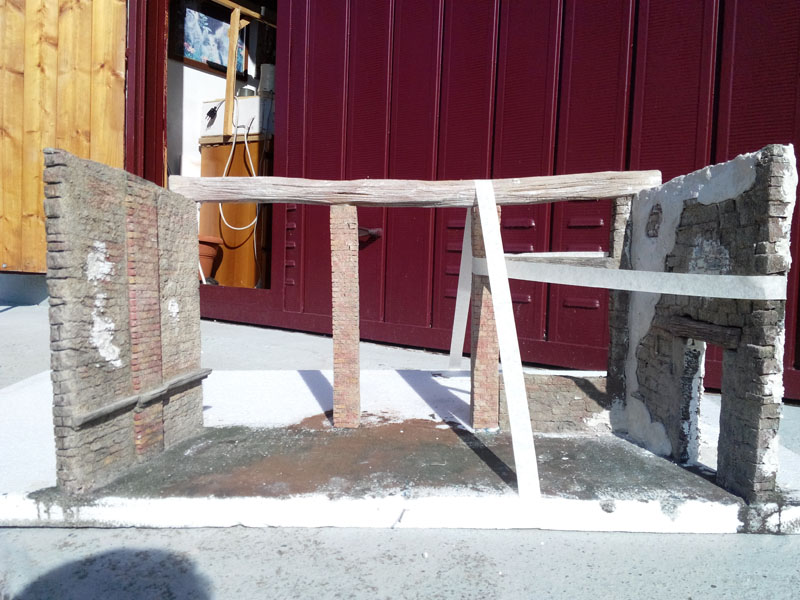

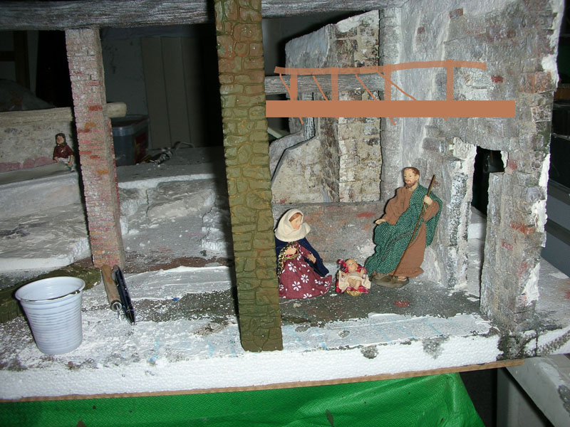

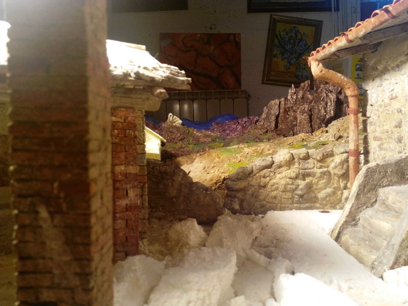

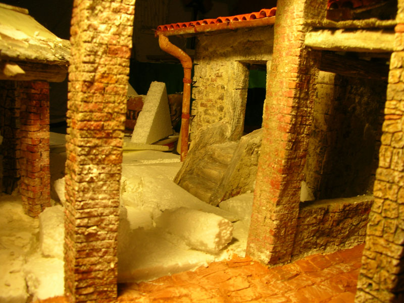

ciao a tutti, avrei bisogno di un consiglio. Volevo realizzare un soppalco per il fieno sopra la natività ma sono indeciso dove mettere il pilastro che regge le travi. Ho fatto un piccolo schizzo , non so se riuscite ad immaginare.
Non so se mettere pilatro tutto davanti, oppure a 3/4 di profondità come nella seconda foto.
174,02 KB
182,22 KB
Città: Torino
890 Messaggi
Inserito il - 10 novembre 2014 : 14:11:47  Mostra Profilo  Visita l'Homepage di Goofy Invia a Goofy un Messaggio Privato  Rispondi Quotando
Secondo me è più una questione di gusto personale: nella seconda foto forse dà un senso di maggior ampiezza del locale ed io sceglierei questo caso, ma dipende da te che cosa ti ispira di più

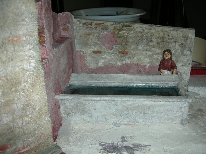

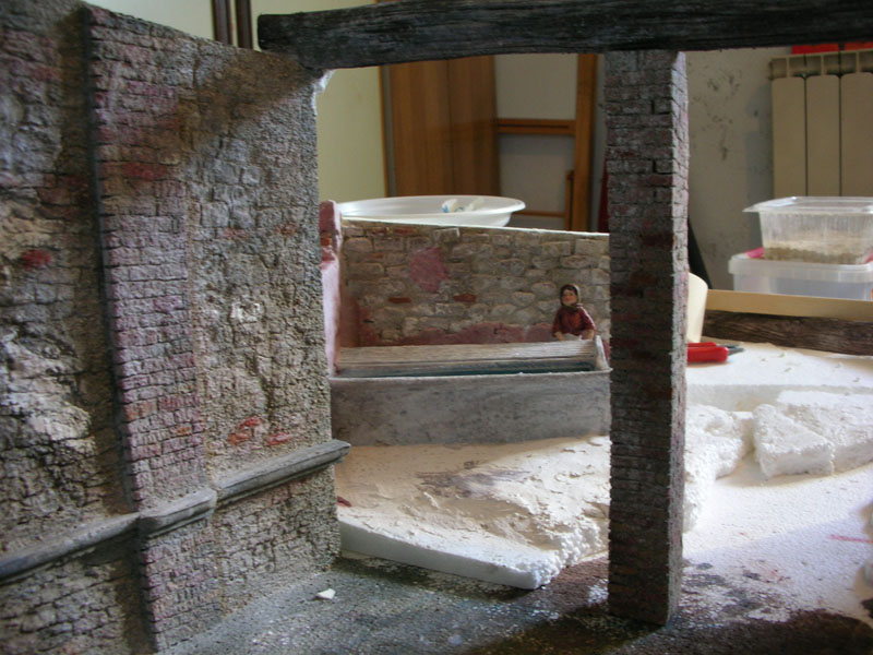

Inserito il - 24 novembre 2014 : 17:44:46  Mostra Profilo Invia a artista1980como un Messaggio Privato  Rispondi Quotando

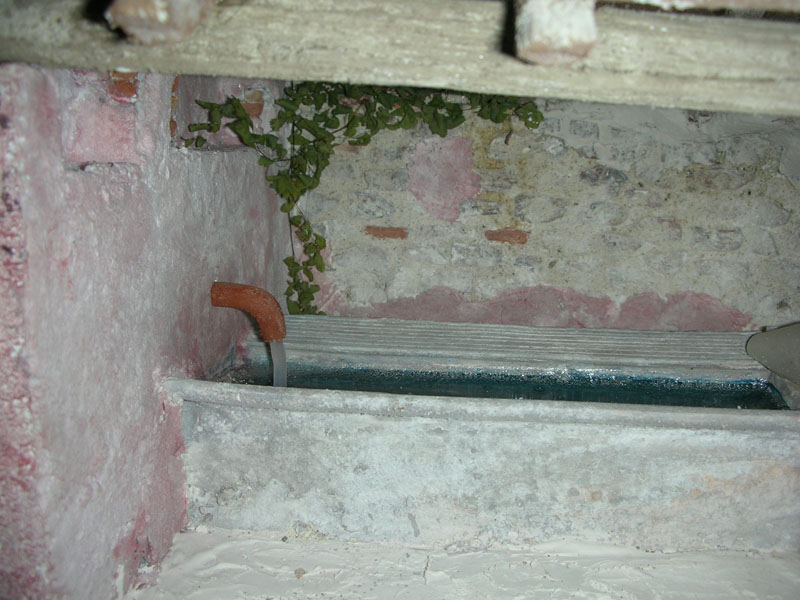

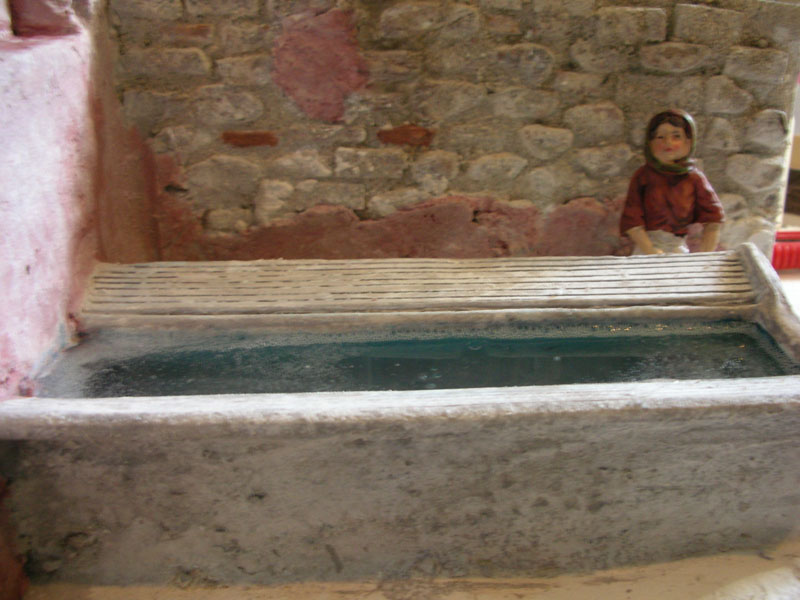

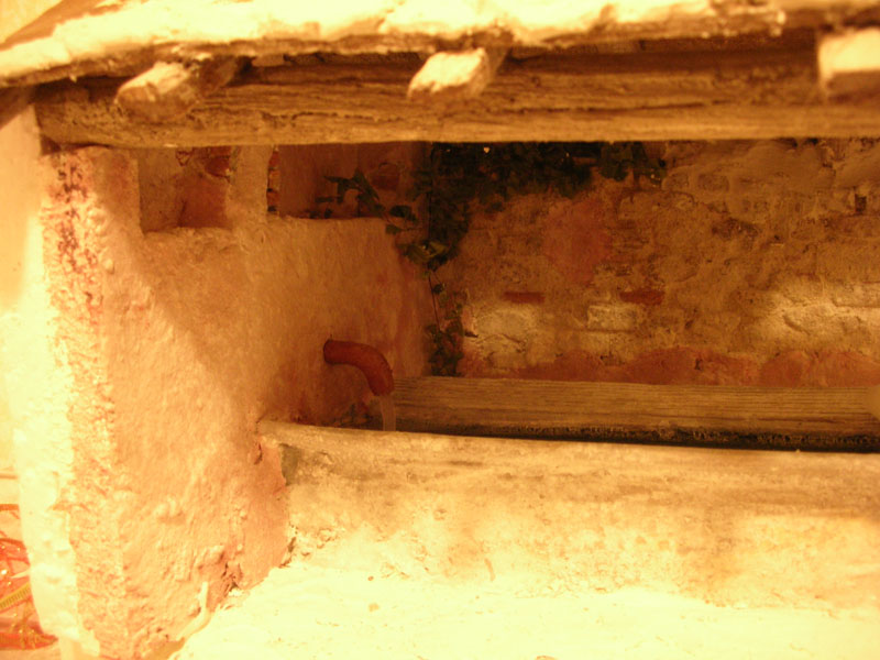

finita la parte del lavatoio...solo ancora qualche ritocco alla fontanella quando tocca la superficie dell'acqua
125,4 KB
118,58 KB
119,08 KB
93,73 KB

Inserito il - 24 novembre 2014 : 18:12:44  Mostra Profilo Invia a ulisse un Messaggio Privato  Rispondi Quotando
Complmenti, sta venendo molto bene!
Con cosa hai fatto l'acqua della vasca?
Enzo
artista1980como
Prov.: Como
183 Messaggi
Inserito il - 25 novembre 2014 : 16:34:55  Mostra Profilo Invia a artista1980como un Messaggio Privato  Rispondi Quotando
Ciao, sono contento che vi piaccia anche se mi sa che devo cambiare il nome...diorama 2015/2016!!! :)))
Per l'acqua ho usato il Gel per Candele. colorato il fondo, poi fatto sciogliere il gel e versato nella vasca...

Inserito il - 25 novembre 2014 : 18:35:54  Mostra Profilo Invia a ATTY un Messaggio Privato  Rispondi Quotando
ciao intanto complimenti per il lavoro eseguito
ti vorrei chiedere una cosa rialacciandomi alla domanda fatta in precedenza
il gel per candele ovviamente e' gia trasparente di suo??
per quanto tempo si deve riscaldare?Ho letto che andrebbe a bagnomaria ma non nel contenitore originale.
grazie se vorrai rispondermi

Inserito il - 25 novembre 2014 : 18:52:03  Mostra Profilo Invia a artista1980como un Messaggio Privato  Rispondi Quotando
Ciao a tutti. Si il pavimento l'ho fatto in salita, presto posterò altre foto non appena terminata la sua colorazione.
Per il gel per candele diciamo che è di consistenza gelatinosa, io l'ho scaldato a bagnomaria nello stesso pentolino che uso per la colla di coniglio, lentamente si scioglie e diventa liquido. A quel punto l'ho versato nella vaschetta, quando raffredda torna gelatinoso. spero di essere stato chiaro....a presto.

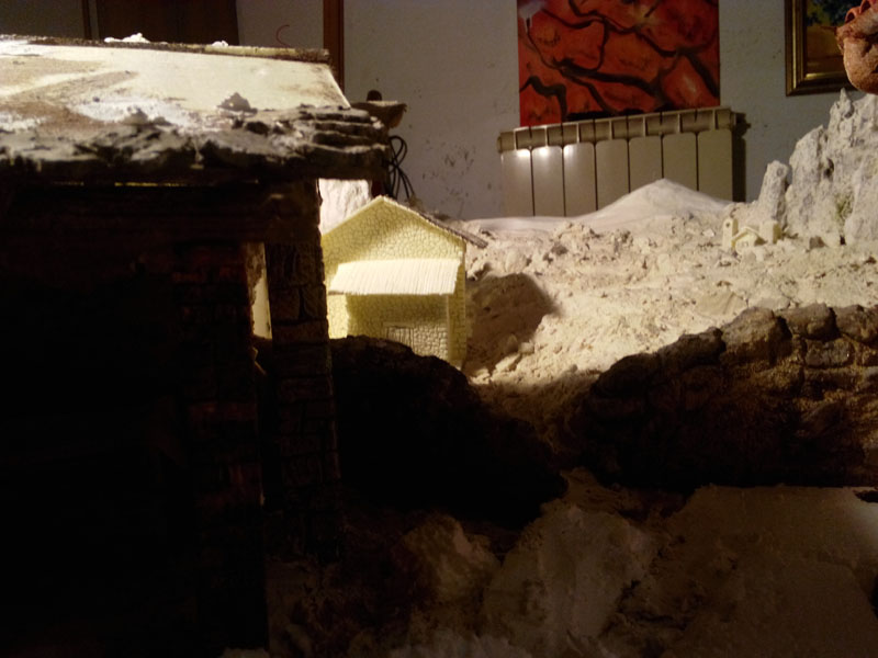

Iniziata la realizzazzione del terzo piano...
Due foto dall'alto..
122,31 KB
106,71 KB
La foto solo del terzo piano...
120,17 KB

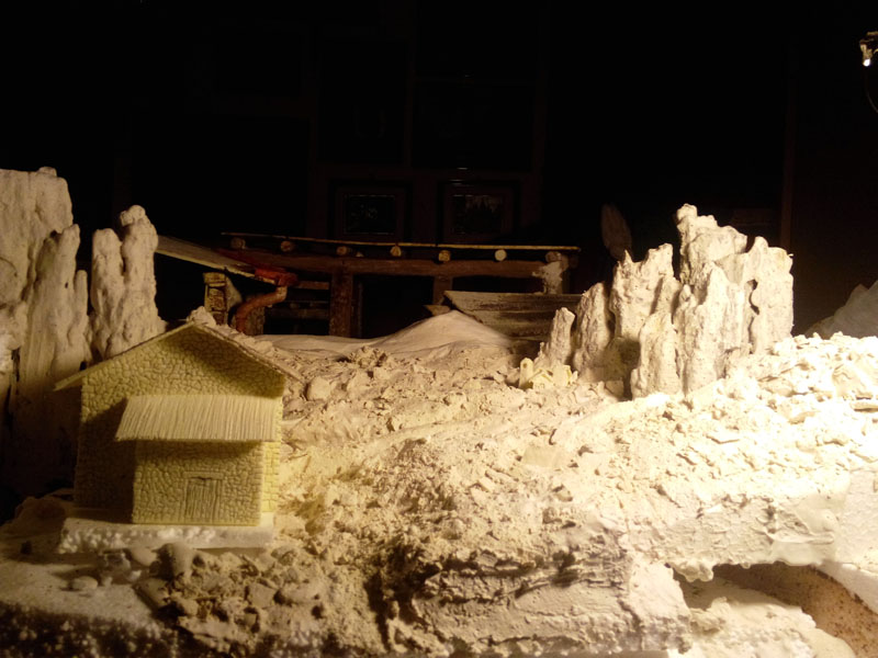

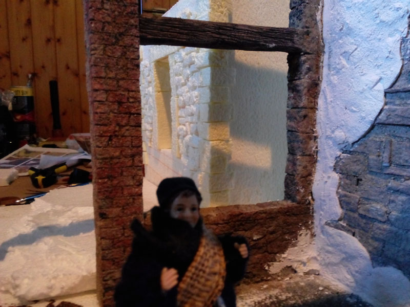

e le foto dell'insieme.... Devo chiedervi un consiglio....Non sono sicuro delle dimensioni della casetta del terzo piano...voi cosa ne pensate? E' piccola o è troppo grande? O va bene?
97,57 KB
107,2 KB
93,04 KB
112,91 KB
Inserito il - 03 dicembre 2014 : 00:12:46  Mostra Profilo Invia a renzo50 un Messaggio Privato  Rispondi Quotando
E' molto difficile darti un consiglio, dalle foto sembrerebbe un po' grande, me è una valutazione che puoi fare solo tu.

Grazie mille.... Ho rimpicciolito la casa... A presto per nuove foto.

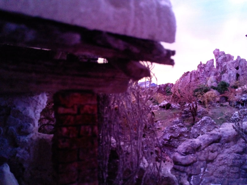

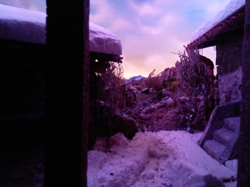

Ciao a tutti....piano piano proseguo, ormai lo finirò per il prossimo Natale...volevo mostrarvi le foto del terzo piano colorato con vegetazione, mi anca ricoprire con la neve il tutto.
177,32 KB
146,82 KB
170,3 KB
115,53 KB
119,64 KB
101,09 KB
136,04 KB
108,11 KB
88,88 KB
112,93 KB
Inserito il - 02 gennaio 2015 : 20:07:45  Mostra Profilo  Visita l'Homepage di fabiowarrior1 Invia a fabiowarrior1 un Messaggio Privato  Rispondi Quotando
bhe finiscilo e poi cominciane un altro :D
bel lavoro comunque
artista1980como
Prov.: Como
183 Messaggi
Inserito il - 02 gennaio 2015 : 21:07:59  Mostra Profilo Invia a artista1980como un Messaggio Privato  Rispondi Quotando
bel lavoro comunque
Grazie Fabio, detto da te é un gran complimento. I DVD mi sono stati d'aiuto.
Ora devo particolareggiare il primo piano.
P. S. Dopo non so dove metterlo questo diorama!

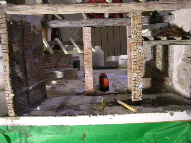

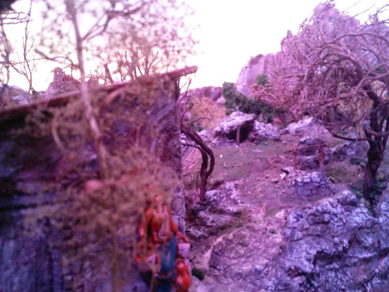

Ciao a tutti....sono a buon punto...allego un paio di ultime foto.
127,32 KB
134,7 KB
mario60
Città: crocetta del montello
284 Messaggi
Inserito il - 14 febbraio 2015 : 08:42:27  Mostra Profilo Invia a mario60 un Messaggio Privato  Rispondi Quotando
bellissimo,puoi mandare altre foto di tutto il panorama? e la neve come l'hai fatta? sembra reale complimentoni sei stato bravissimo!!!!
artista1980como
Prov.: Como
183 Messaggi
Inserito il - 14 febbraio 2015 : 12:48:11  Mostra Profilo Invia a artista1980como un Messaggio Privato  Rispondi Quotando
Ciao Mario, grazie per i complimenti. Volevo terminare la scena prima di mettere altre foto perché mi manca ancora il terzo piano da finire, e qualche particolare del primo piano. Devo ancora decidere illuminazione, poi metterò altre foto. La neve è fatta sagomando alcune zone con polistirolo bianco, successivamente passato una mano di acqua e vinavil e poi spolverizzato con il classico bicarbonato.
Marco
