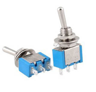

salve volevo sapere se era possibile mettere questi mini led:
25,48 KB
Con questi mini interruttore a levetta:
24,42 KB
e legare singolarmente ogni led ad una pila stilo e ad un interruttore, Grazie anticipatamente delle risposte...
Modificato da - Life in Data 12 novembre 2015 12:48:07

Si l'interruttore va bene
Ti consiglio 9 o 12 V con 560 ohm in serie così comunque non superi il valore della corrente massima.
Se li devi accendere tutti insieme ti basta un interruttore solo e tante resistenze quanti sono i led

Quella scritta a 12 volt sembra indicare che la resistenza sia inclusa nel led.
Ricorda Rosso positivo nero negativo .
L'interruttore va bene e ne puoi usare uno solo per tutti i led ( fino a 50 a prima vista )
Ti consiglio un alimentatore a 12V corrente continua, si trovano commerciali a prezzo accettabile .
Siccome comunque dovrai saldare i fili all'interruttore se prendi il trasformatore da un negozio di
elettronica fatti dare anche la presa già cablata a cui collegare l'interruttore e i led.
Poi colleghi il rosso della presa al comune dell'interruttore (vedrai che c'e un "c" segnato sulla placchetta metallica );
colleghi tutti i rossi dei led a uno dei terminali liberi dell'interruttore, e i neri al nero della presa , preghierina e accendi.
In bocca al lupo
Riccardo

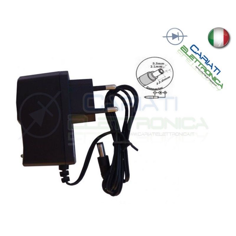

Sei stato gentilissimo Riccardo, però ancora non riesco a capire una cosa ho trovato questo alimen tatore vedi se va bn (ALIMENTATORE 12V 500mA):
38,01 KB
Poi devo staccare la parte davanti giusto? e mi escono 2 fili da dentro e devo mettere il rosso alla (c) dell'interruttore e il nero con i neri dei led, poi devo mettere il rosso dei led in un altro posto disponibile dell'interruttore? L'unica cosa che non ho capito e come metto i led in serie tra di loro?
Modificato da - Life in data 12 novembre 2015 15:49:09
Vatta Riccardo
796 Messaggi
Inserito il - 12 novembre 2015 : 18:35:12  Mostra Profilo Invia a Vatta Riccardo un Messaggio Privato  Rispondi Quotando
Anzichè staccare la parte davanti ti suggerisco di comprare un plug già cablato per quello, ma comunque si
si
si
si
a questo punto tutti i led sono in parallelo.
Buon lavoro
se li metti in serie li devi alimentare con la tensione somma di tutte invece così ciascuno è alimentato a12 v.
controlla prima su uno che a 12 v si accenda
Vatta Riccardo

VATTA : hai scritto "Ti consiglio un alimentatore a 12V corrente continua,...." poi più sotto hai menzionato
un"trasformatore" so che sono due cose ben diverse quindi si tratta di un alimentatore o di un trasformatore.
Comunque visto l'acquisto di Life penso si tratti di un alimentatore.
Seconda cosa : VATTA : "Anzichè staccare la parte davanti ti suggerisco di comprare un plug già cablato..."
puoi darmi qualche chiarimento in più di che si tratta ..magari inserendo un immagine..
Per ultimo i cavi per i collegamenti devono aver una sezione particolare??

Il " trasformatore " mi è sfuggito intendevo l'alimentatore
caricare l'immagine mi è difficoltoso ti do il codice LIFE 38.2003033C SPINA COASS. 2,10x5,50mm CON CAVO 12cm ADATTA x ALIMENTATORI SERIE 41.A10*/A20*
i cavi di collegamento per correnti così basse non hanno particolari pèrecauzioni
Alla prox by
