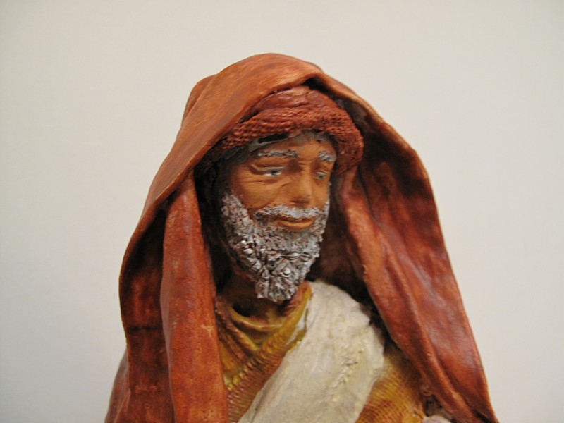

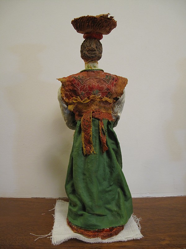

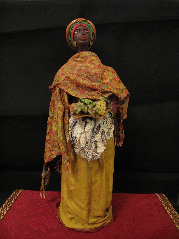

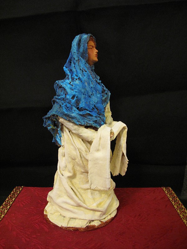

Ciao, i miei primi pastori in terracotta
97,14 KB
117,15 KB
117,6 KB
88,62 KB

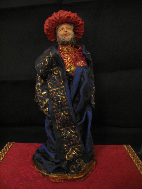

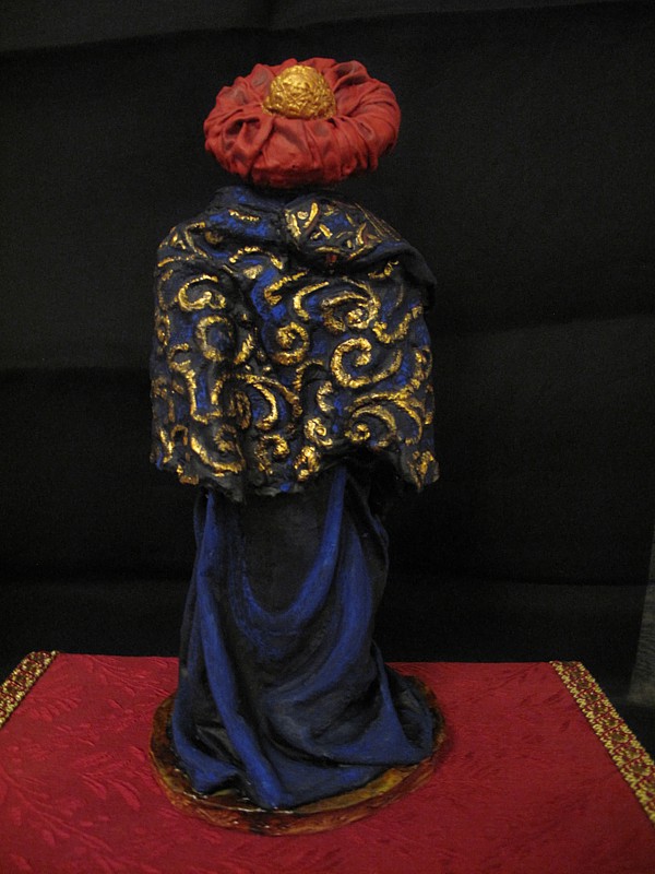

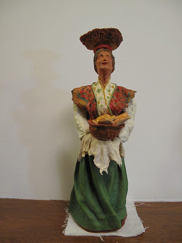

Inserito il - 30 ottobre 2015 : 06:50:05  Mostra Profilo Invia a cassandra un Messaggio Privato  Rispondi Quotando
128,8 KB
77,55 KB

complimenti cassandra, molto belli! ma anche i vestiti sono in terracotta o sono di stoffa?
cassandra
Inserito il - 30 ottobre 2015 : 12:32:04  Mostra Profilo Invia a cassandra un Messaggio Privato  Rispondi Quotando
Tutto terracotta con la tecnica adottata per la porcellana artistica.
I colori sono carichi per imitare la stoffa.
Grazie per l'apprezzamento.Aspetto consigli preziosi.

Avrei scommesso che i vestiti fossero di stoffa non di terracotta.
Aspetti consigli???
Dovresti dispensarne alcuni a noi piuttosto, per poter lavorare così.
Quello che colpisce è la colorazione oltre che la realizzaizone nel suo complesso.
Ma da una restauratrice mi aspetto di tutto.
Bravissima
Ciao e buon lavoro

Complimenti per i vestiti e per il trucco della vernice per farli sembrare stoffa.
Ma non mi sembrano tanto "pastori "

Grazie a tutti. Come ho già detto, ho provato ad utilizzare la tecnica della porcellana artistica. Ho utilizzato tessuti di seta, carta giapponese e merletti che ho immerso e spennellati con la barbottina. In seguito, ho lavorato il drappeggio e particolari, li ho cotti a 980° e, ovviamente, i tessuti si sono bruciati lasciando l'effetto che vedete. E' stata un'impresa sperimentale molto ma molto ardua, per dispendio di tempo e perdita di molti pezzi.

Tutto terracotta,anche i merletti in terracotta.
89,58 KB
94,78 KB

Caspita, anch'io avrei detto che era stoffa!
Scrivi: "Ho utilizzato tessuti di seta, carta giapponese e merletti che ho immerso e spennellati con la barbottina"
Ma come funziona in pratica la procedura?
La stoffa resta all'esterno e si brucia in cottura e "scompare"?
Insomma siamo curiosi...
cassandra
Inserito il - 03 novembre 2015 : 09:03:19  Mostra Profilo Invia a cassandra un Messaggio Privato  Rispondi Quotando

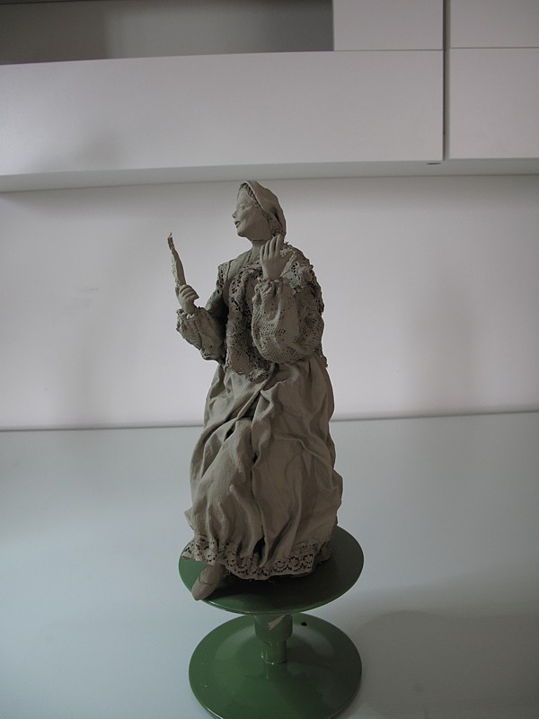

Tutto brucia in cottura e resta quello che hai creato. La procedura, in pratica, è quello che ho già descritto. Ad esempio, all'interno delle testine uso riempirle di carta.La carta brucia e resta il vuoto. Mi chiedi se la stoffa resta all'esterno.Attenzione, ho detto che immergo i materiali
( tessuti, ecc.) nella barbottina, li modello a mio piacimento, dopo, ovviamente, restano le impronte delle mani e, pertanto, ripasso la barbottina usando un pennellino morbido. Se desidero drappeggi morbidi, uso la seta pura e così via.

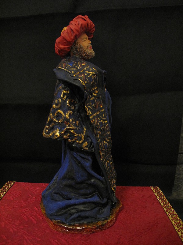

Inserito il - 04 novembre 2015 : 07:12:49  Mostra Profilo Invia a cassandra un Messaggio Privato  Rispondi Quotando
Prima della cottura
62,55 KB

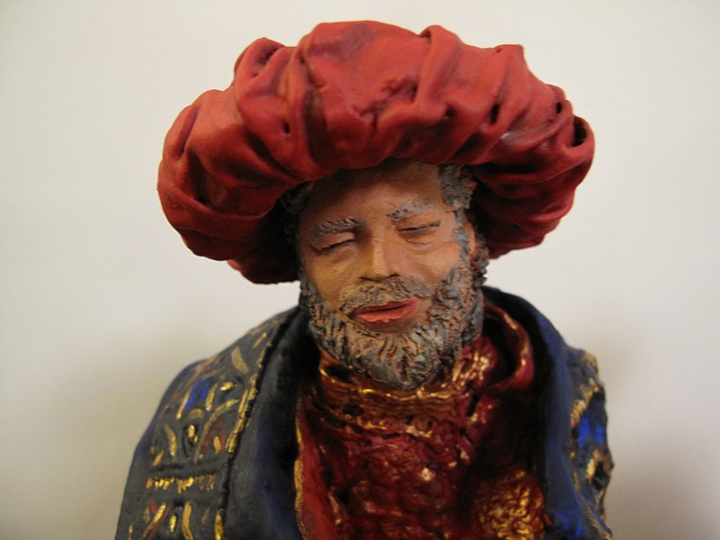

Inserito il - 06 novembre 2015 : 07:19:32  Mostra Profilo Invia a cassandra un Messaggio Privato  Rispondi Quotando

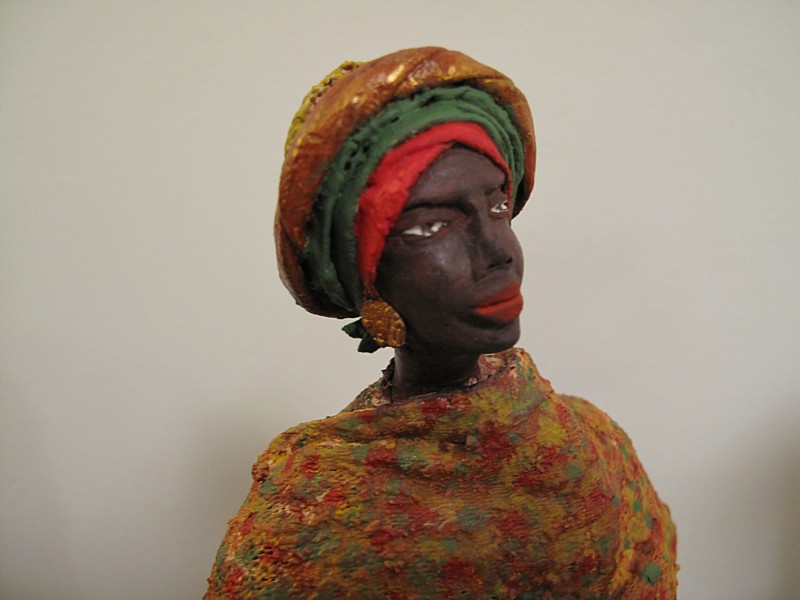

Appena colorata
113,36 KB
