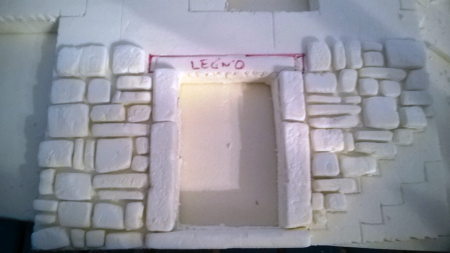

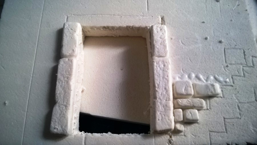

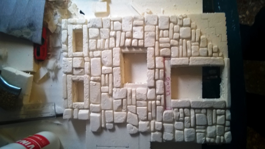

Buongiorno a tutti. Finalmente sono riuscito ad iniziare qualcosa.
Vi chiedo però qualche consiglio. - cosa posso usare per stuccare i vuoti attorno alle pietre? - è consigliabile dare una mano di fondo prima di stuccare? - dato che si tratta di pietra, va bene il grigio come fondo?
Grazie in anticipo a chi mi vorrà rispondere.

Inserito il - 20 ottobre 2015 : 12:25:52
Potresti pure fare così:
dare una mano di fondo con un colore che si avvicina al colore finale che vuoi realizzare e poi, una volta asciutto, nelle fughe puoi spolverare a secco un intruglio fatto di colla per piastrelle, terra, sabbia ed altri materiali a tuo piacimento (il cui colore finale si avvicina aquello che hai in mente tu). Con un pennellino ripulisci le pietre che vuoi far emergere e poi con uno spruzzino bagni abbondantemente il tutto. Vedrai che una volta asciutto, questa mistura rimarrà compatta e darà l'effetto della malta tra le pietre. Poi se vuoi, puoi ritoccare il colore che avevi dato precedentemente, dando delle aggiustate dove lo ritieni necessario.
P.S.: per fare questa procedura io cerci di lasciare più spazio tra le pietre, in modo che con la mistura a secco entro meglio nelle fughe.
P.S.2: quanto sono alti i mattoncini che poi hai incollato?
Saluti |
Daniele |
Modificato da - daniele70 in data 20 ottobre 2015 12:27:46 |
Città: Torino
890 Messaggi |
Inserito il - 20 ottobre 2015 : 16:14:36
Se invece prepari la mistura per le fughe già bagnata e poi la introduci nelle fughe, tenderà a coprire di più il colore originale delle pietre che risalteranno di meno rispetto alla calce. Dipende da quale effetto finale vuoi ottenere. Scusa sono un po' "bollito" e non avevo capito che era una risposta alla mia domanda: se sono di dimensioni abbastanza contenute (meno di 1 metro x 1 metro) non vengono troppo pesanti con sistema del polistirene + gesso se per le montagne lo strato di gesso è sottile |

Inserito il - 22 ottobre 2015 : 09:06:21
Lo spessore delle finte pietre è all'incirca 4-5mm perciò penso che l'unica soluzione per stuccare senza rischiare di coprire tutto è fare una sorta di "buiaca" polverosa, mandarla negli spazietti e inumidire con lo spruzzino...a meno che non provi con una siringa iniettando dello stucco liquido.
Voi che ne pensate? |

Inserito il - 22 ottobre 2015 : 09:57:24
| Si in effetti vorrei fare delle simulazione su uno scarto di polistilene così vedo come viene...Appena pronto posto qualche foto. |
Inserito il - 25 ottobre 2015 : 17:58:19
Per avere un bell'effetto io ti consiglierei boiacca e poi spruzzino, magari rovina anche un po le pietre prima..  ciao Renzo |
mj831983
380 Messaggi |
Inserito il - 25 ottobre 2015 : 18:36:58
| concordo con Renzo! innanzitutto rovina le pietre con una spazzola di ferro in modo da renderle piu' reali e poi vai con la buiacca fatta di gesso,polvere di caffe',colla per piastrelle,segatura insomma varie componenti diverse. |
Inserito il - 26 ottobre 2015 : 00:11:10
esattamente però per toglierei difetti meglio lo stucco per legno già pronto che contiene resine che attaccano e crepano meno nel tempo :) e poi segui i sonsigli degli altri che sono fantastici  |
