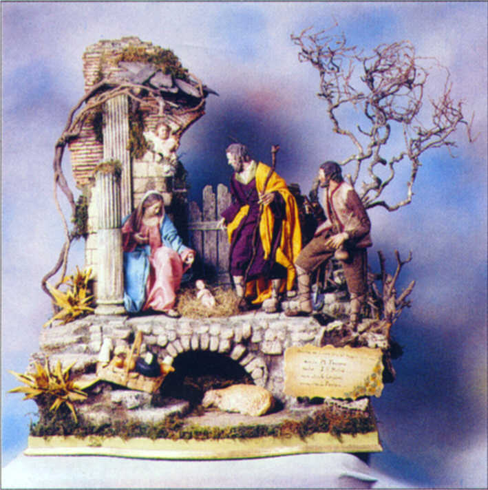

Inserito il - 13 aprile 2015 : 14:03:30
Ciao Angelo, questo scoglio andrebbe bene?
 76,34 KB Fanmmi sapere |

| to. Il mio problema è capire come e se si deve stuccare, come fare i mattoncini e le fughe tra i mattoncini. Grazie pino. |

Ciao Angelo, se ti piace questo scoglio realizzato dal maestro Matteo Troiano, dispongo di un articolo apparso qualche decennio fa sul "mattino" di Napoli che spiega in dettaglio come realizzarlo. L'unica modifica da apportare è sul dimensionamento del progetto, dato che è realizzato per pastori da cm. 60. Fammi sapere pino

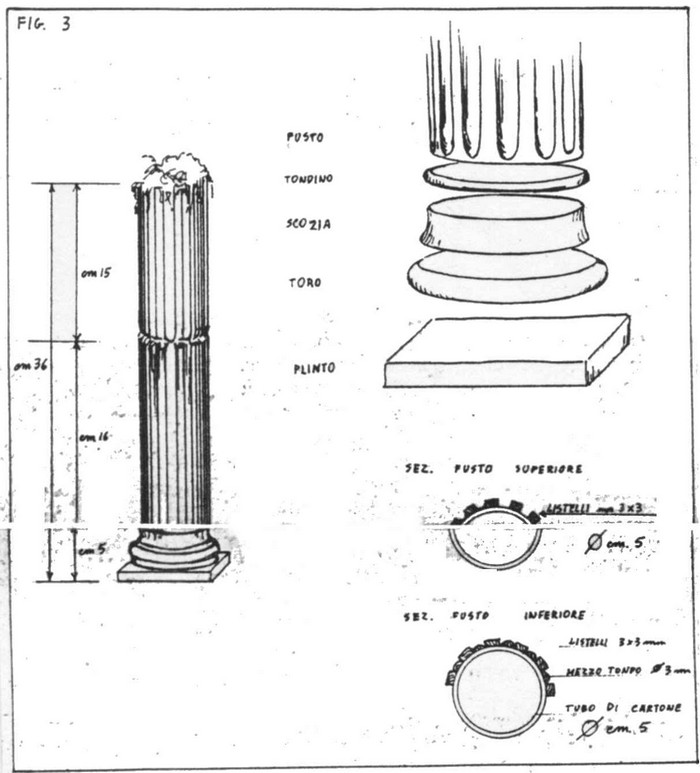

Inserito il - 14 aprile 2015 : 13:00:48
Ciao Angelo, in allegato la prima parte riguardante la struttura portante in legno. Se hai problemi chiedi pure, anche sulla lavorazione del sughero.
 91,93 KB
 197,22 KB
Credo che sia cosa gradita per tutto il forum condividere questo articolo. pino gdaleta |

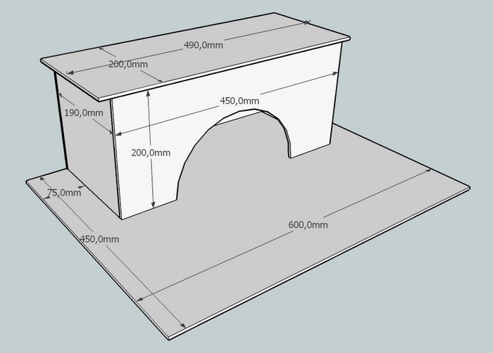

Inserito il - 16 aprile 2015 : 14:22:37
Buongiorno Angelo, proseguo dell'articolo Immagine:
 191,84 KB
Struttura quotata
 40,69 KB
Hai cominciato il lavoro? pino |
