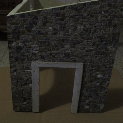

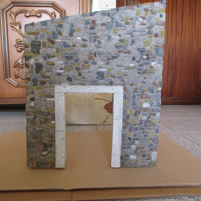

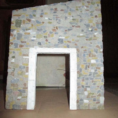

Salve a tutti...mi piace molto il modellismo e da poco ho voluto provare a dare libero sfogo a questa passione ...ma da neofita quale sono, mi sono trovato subito ad avere un risultato che non mi aspettavo. Ho preparato una parete in roccia prima sagomando il polistirene , poi passando il colore di fondo(grigio/blu) e in fine applicando una porcheria(sabbia/fondo di caffè/gesso) e poi lavato con vinavil e acqua , ma quando sono andato a dare il colore finale alle pietre il risultato è stato quello di avere un mosaico e una una parete rocciosa ...chiedo il vostro aiuto visto la vostra maestria e esperienza posso fare qualcosa per ovviare a questo risultato?

Inserito il - 08 gennaio 2015 : 22:55:09
| foto microscopiche mi sa :D |

Inserito il - 11 gennaio 2015 : 22:06:14
OPS ....chiedo scusa ...Fabio spero questa volta si vedano

Inserito il - 11 gennaio 2015 : 22:21:17
| No so quale fosse il risultato che ti aspettavi, pero se non sei soddisfatto posta la foto della parete che avresti voluto riprodurre in modo che i nostri aiuti possano essere piu mirati. Comunque per esserw la prima.parete non e male un po troppo pulita, prova spennellarla con una soluzione acquosa a base di acqua vinavil e gesso scagliola. |

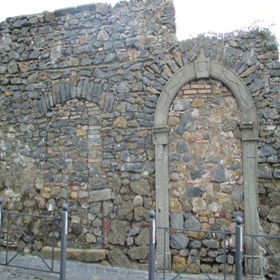

Inserito il - 11 gennaio 2015 : 22:51:03
Mygianos io avrei voluto ottenere un risultato simile a questo

Inserito il - 12 gennaio 2015 : 09:22:22
Fxex io ci provo a dirti la mia. La prima differenza che vedo è l'incisione delle pietre che nella foto originale sembra più profonda e le fughe tra una pietra e l'altra meno piene di "porcheria". Le pietre della parete originale sono più movimentate rispetto alla tua (ci sono pietre più basse ed altre che invece sporgono).
Per quanto riguarda la colorazione, il colore di fondo è grigio scuro (marrone e blu) e per realizzare le pietre marroni io avrei usato, con pennello a secco, la base del colore di fondo aumentando nella sua proporzione il marrone (ottieni così un marrone scuro possibilmente non dovresti usare lo stesso marrone di fondo per ogni pietra ma "giocare" sulla tavolozza con la proporzione del blu e del marrone). Poi avrei schiarito, maggiormente le pietre marroni e sempre con diversi passaggi di pennello a secco, qualche pietra con il bianco e qualcuna con terra di Siena naturale.
La colorazione e' una fase molto soggettiva, io ti ho raccontato come avrei proceduto per realizzare la parete del modello da te proposto ma quella che ti ho raccontato non è la "regola" perché sicuramente qualche bravissimo artista del forum ti potrà raccontare un altra tecnica di lavorazione.
Ciao Barbara

Inserito il - 12 gennaio 2015 : 10:21:43
Concordo con Barbara per quanto concerne l'incisione e la "movimentazione" delle pietre. Sono belle ma troppo statiche. Per la colorazione non metto lingua, essendo anch'io alle prime armi mi rendo conto delle tue difficoltà. Nel complesso comunque sei sulla buona strada. Ciao |

Inserito il - 12 gennaio 2015 : 10:35:24
Citazione: Messaggio inserito da Micki70
Ciao Barbara
Quoto e ribadisco che le incisione tra le pietre devono essere piu profonde usa pochissima malta(porcheria). In questi casi io procedo cosi: realizzo la parete dipingo e aggiungo la malta (cemento rapido) e con la tecnica dello spruzzino tolgo quella eccedente. Per la colorazione sono ottimi i consigli di barbara |

Inserito il - 12 gennaio 2015 : 13:56:34
WOW ...Grazie di CUORE a tutti dei preziosi consigli di cui farò tesoro...allora vediamo io per incidere la parete(polistirene) ho usato il saldatore...le pietre per dare movimento ho usato una piccola pietra spigolosa battendola sopra dopo l'incisione ...e poi ho colorato il fondo...e in ultimo ho messo sopra il miscuglio di gesso, sabbia e fondo di caffè ... e qui mi sono accorto rivedendo il passo passo che non ho passato il pennello per togliere quella in eccesso sulle pietre ...quindi si la malta(porcheria) era tanta a tal punto che quando ho lavato una parte è venuta via ma il resto si è sparsa anche sulle pietre e non solo nelle fughe. Ringraziandovi ancora tanto per le vostre care risposte , che dite ora che il danno è stato fatto potrei trovare una soluzione per aggiustarlo un pò? Mygianos qui da noi si chiamano selci e non ti saprei dire con certezza se è schiuma lavica comunque la parete è composta da un miscuglio di pietre(selci, massi di tufo, mattoni (che io non ho messo), pietre bianche ecc.) Cmq GRAZIE GRAZIE GRAZIE A TUTTI !!! e Barbara , visto che non so usare i colori, farò tesoro dei tuoi consigli.

Inserito il - 12 gennaio 2015 : 14:47:25
Fxex e' un piacere scambiare le conoscenze. Io per realizzare questo tipo di parete lo farei più con la tecnica delle pietre (in polistirene) applicate piuttosto che con l'incisione. Ci vuole un po' di pazienza in più ma riusciresti ad ottenere un risultato molto simile all'originale. Ciao Barbara |
