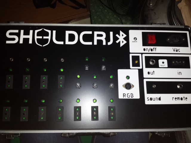

ecco il video della centralina ultimata, sheeldcrib.

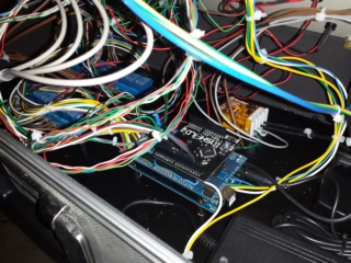

Centralina pilotata da arduino Mega 2560, la centralina all' accensione effettuerà una verifica di tutti i motori con finecorsa e darà il consenso di start solo se il check sarà positivo altrimenti allineerà il motore fuori posto.
Se il motore non rientrerà per un avaria, la centralina entrerà in errore.
Se tutti i motori sono in linea la centralina entrerà in standby, e sarà possibile farla partire.
Lo start potrà essere dato tramite comando remoto o tramite smartphone usando un applicazione scaricabile dallo store, all'avvio la centralina effettuerà il programma caricato utilizzando le 8 uscite a relè, le 5 uscite per motori avente finecorsa e le 5 uscite bassa tensione con possibilità di dissolvenza regolabile in tutti i suoi aspetti (dissolvenza salita, discesa, tempo totale e luminosità massima).
Sarà possibile regolare il volume dallo smartphone, in oltre ogni uscita ha il suo led dedicato
attendo dai più esperti pareri e opinioni.

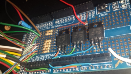

Sarò più dettagliato su alcune cose:
l'idea di partenza era quella di aggiungere ad arduino una scheda bluetooth e creare un app... ma poi ho trovato questa scheda aggiuntiva di arduino
http://1sheeld.com/
e sempre una scheda bluetooth ma ha gia un app dedicata che sfrutta i sensori dello smartphone, quindi il progetto per metà era già fatto.

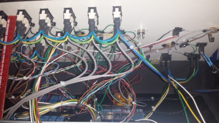

in oltre dimenticavo di dire che la centralina sheeldcrib ha un input e output per comandare una seconda centralina, cioè la sheeldcrib darà il consenso di partire alla 2 centralina, e questa darà alla sheeldcrib gli impulsi per i vari intervalli, oppure decidere che la sheeldcrib funzioni da sola.
spero di essere stato chiaro
Simone

si si lo sketch e gia fatto e provato, ovviamente andrà leggermente modificato in base a le uscite che dovrà attivare da presepe in presepe...
nel video per esempio faccio aprire solo una finestra e accendere un led.
Simone

Ottima realizzazione, anche dall'aspetto professionale!
Probabilmente per i presepisti più esigenti, le 5 uscite dimmerabili in bassa tensione sono poche.
Gli effetti sonori sono sincronizzabili con la sequenza?
Può funzionare anche senza tablet o smartphone connesso?
Lo shield che hai utilizzato permette un facile e stabile accoppiamento
bluetooth?
Grazie e complimenti.

grazie mille skyrunner65, le uscite in bassa tensione si possono aumentare così come le prese, per quando riguarda l'audio, si è sincronizzato, e questo si può fare in vari modi, quello più semplice e più economico è quello di mettere un lettore direttamente su una presa che la centralina attiverà.
la centralina può funzionare con smartphone o tablet scaricando l'app dallo store, oppure con un pulsante remoto (con filo)da posizionare dove si vuole, in tal caso si può fare a meno di inserire la scheda bluetooth, che a mio parere funziona benissimo di facile accoppiamento e intuizione.
adesso che la parte più complessa è finita, cercherò di svilupparla aggiungendo altre funzioni utili per presepisti più esigenti.
vi terrò aggiornati
Simone

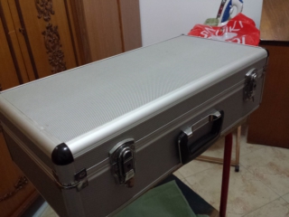

Inserito il - 03 maggio 2015 : 13:29:12  Mostra Profilo  Visita l'Homepage di Simoxb Invia a Simoxb un Messaggio Privato  Rispondi Quotando
Come sempre grazie dei validi consigli...
alcune foto della centralina
170,87 KB
109,54 KB
102,34 KB
Accetto critiche e suggerimenti per migliorare la centralina.
Simone

Inserito il - 04 maggio 2015 : 19:09:55  Mostra Profilo  Visita l'Homepage di Simoxb Invia a Simoxb un Messaggio Privato  Rispondi Quotando
Altre foto...
52,12 KB
69,81 KB
91,82 KB
Simone
