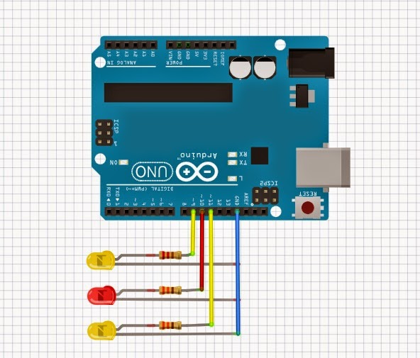

Ciao a tutti,
volevo condividere con voi un semplice progettino per creare la simulazione del Fuoco.
Ovvio che volevo qualcosa di economico e libero di modificare a proprio piacimento, ma soprattutto non pericoloso per il calore e che lavorasse a bassa tensione.
Purtroppo non posso fare un corso completo di arduino, ci sono moltissimi siti che ne parlano ampiamente basta cercare arduino, comunque vi posto il link di un sito dove vi è una esauriente guida da zero:
Il sito è di Mauro Alfieri che ho conosciuto personalmente, persona preparata e disponibile...
http://www.mauroalfieri.it/corso-arduino-on-line.html#percorso-base
Quindi requisito necessario è conoscere almeno un minimo arduino e il suo linguaggio di programmazione, per chi è a digiuno e vuole cimentarsi comunque ecco subito i link:
http://www.mauroalfieri.it/informatica/arduino-primi-passi.html
http://www.mauroalfieri.it/informatica/programmare-con-arduino-le-basi.html
Materiale necessario:
1 - Arduino io uso il classico UNO REV.3
2 - LED colore giallo
1 - LED colore rosso
3 - Resistenze da 330 ohm 1/4 Watt
65,41 KB
Il codice usato per la programmazione di Arduino
//        Effetto fuoco
// Indico i pin usati da arduino
int Giallo_1 = 10;
int Rosso = 9;
int Giallo_2 = 11;
int Tempo = 135;
int TmpRandom = 120;
// Settaggi porte arduino
void setup()
pinMode(Giallo_1, OUTPUT);
pinMode(Rosso, OUTPUT);
pinMode(Giallo_2, OUTPUT);
// Ciclo infinito di arduino
void loop() {
//imposta l'uscita con un livello a caso da 0 a 120 come da variabili impostate
analogWrite(Giallo_1, random(TmpRandom)+Tempo);
analogWrite(Rosso, random(TmpRandom)+Tempo);
analogWrite(Giallo_2, random(TmpRandom)+Tempo);
delay(random(100));    //Ritardo ovviamente a caso da 0 a 100
Link della simulazione..
IL video è solo una prova con i 3 led avvolti in un pezzo di carta arrotolato ...
http://youtu.be/TP9aEpizyXU
Scusate per il filmato non stupendo!!

Volendo potresti rendere random anche la variabile Tempo:
tempo = random(50, 140);
Ovviamente i valori min e max si devono trovare sperimentalmente.
