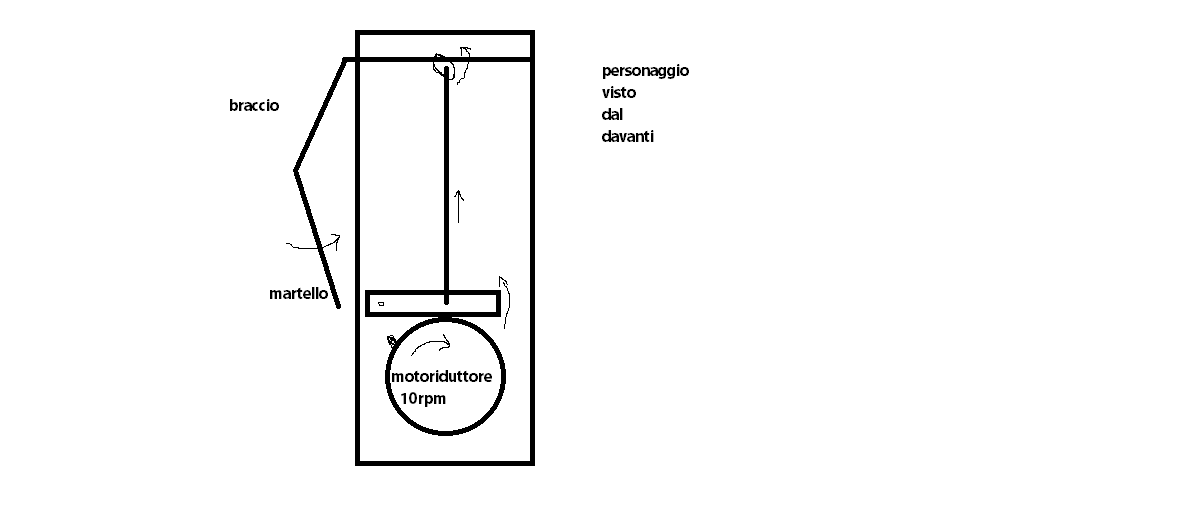

Ciao amici, volevo farvi vedere un lavoro realizzato qualche mese fà di cui sono molto soddisfatto, questo personaggio sarà introdotto nel mio presepe 2014.
Ho preso spunto dai personaggi della frisa, mi sembrava non complicato nella meccanica, e così ho deciso di realizzarlo.
Sono a conoscenza che c'e ancora molto da migliorare ma comunque voglio condividere con voi questo lavoro, così da far tesoro dei vostri consigli.

come l'hai realizzato? cmq molto bello, complimenti
Inserito il - 23 ottobre 2014 : 18:05:24  Mostra Profilo Invia a GIALLARO un Messaggio Privato  Rispondi Quotando
E' davvero bello e vorrei sapere come l'hai realizzato e per caso se hai fatto il filmato di preparazione?

ciao e grazie.
no il filmato della meccanica non l'ho realizzato e purtroppo farlo ora e difficile,
però il muretto sotto il personaggio si toglie, magari potrei fare un filmato o delle foto e far vedere alcuni particolari, ma vi assicuro che non c'e nulla di difficile infatti l'asino si muove con lo stesso motore tramite una cordina di acciaio, mentre una vite posta sulla puleggia del motoriduttore alza una leva collegata al braccio del personaggio.

è possibile vedere il video senza muretto per favore?
Inserito il - 24 ottobre 2014 : 11:00:48  Mostra Profilo Invia a GIALLARO un Messaggio Privato  Rispondi Quotando
Se è possibile fare il filmato dietro il muretto (con la torcia) per vedere meglio il meccanismo?

grazie dave del commento, si nel video sembra proprio un pò sproporzionato, dal vivo meno... ma ti ringrazio per avermelo fatto notare. appena posso cercherò di fare un video senza muretto in modo da far vedere una parte della meccanica.

Inserito il - 26 ottobre 2014 : 09:02:12  Mostra Profilo  Visita l'Homepage di Simoxb Invia a Simoxb un Messaggio Privato  Rispondi Quotando
ho provato a fare il video senza muretto ma praticamente non si vede nulla, solo il motoriduttore, quindi era inutile farvelo vedere.
smontare il personaggio sarebbe poi da rifare tutto, quindi non vale la pena... la prossima volta farò il video della meccanica prima di vestirlo, così potrò postarlo, per ora accontentatevi dello schema, e se qualcuno vuole altre spiegazioni sono a disposizione.
