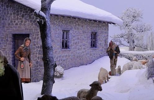

Ciao a tutti....volevo sapere come ottenere l'effetto neve in un ambientazione. Dovrei simulare una nevicata di mezzo metro circa. Help meeeeeeeeeee!!!!!

Ciao, ho letto di utilizzo di bicarbonato e colla vinilica. Nei punti dove simili cumuli di neve, ci va messa l'ovatta, poi colla e bicarbonato. Non ho mai provato, ma ho visto dei capolavori.

Il bicarbonato per fare l'effetto neve sui piani è ottimo.
Se vuoi fare la neve che si ferma sulle verticali (staccionate, reti, pareti ecc.) come quando nevica forte, usa la colla spray e un po' di farina che ha un grip migliore del bicarbonato.
Per fare la neve in spessore (per esempio sui tetti) non devi usare tutto bicarbonato ma sagomare il polistirolo (o il porex) del tetto arrotondandolo ed ondeggiandolo come se fosse neve e poi, sempre con la colla spray dargli su il bicarbonato a mo' di zucchero a velo.
29,83 KB
nella foto la neve a terra e sui tetti è bicarbonato, ma non è un quintale... sotto c'è il polistirolo sagomato a neve

poi ovviamente esistono materiali costosi che simulano neve ...... ma come detto da rugas l effetto è bello!!!!!
