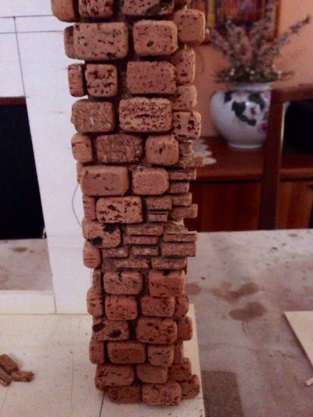

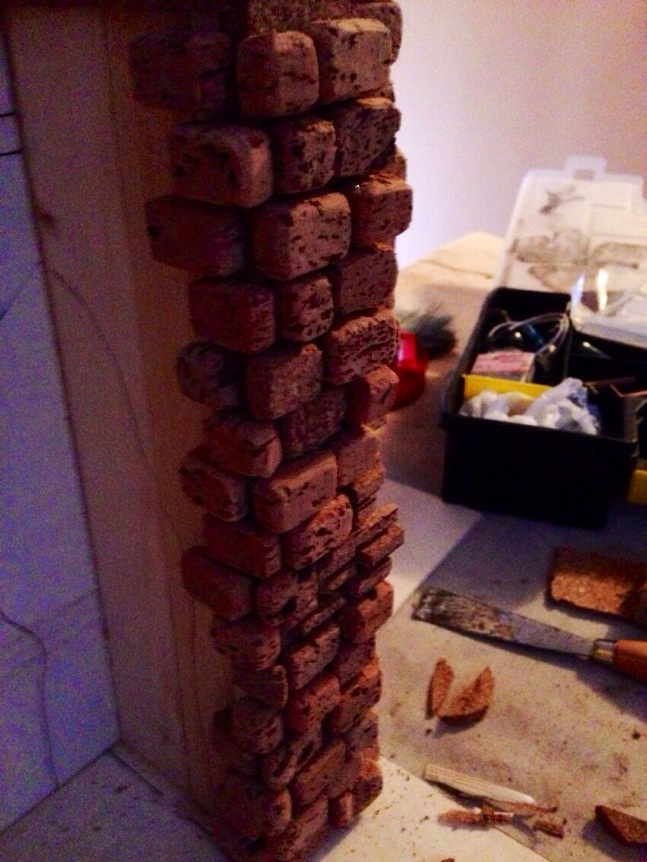

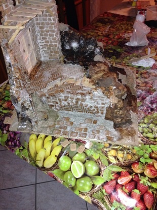

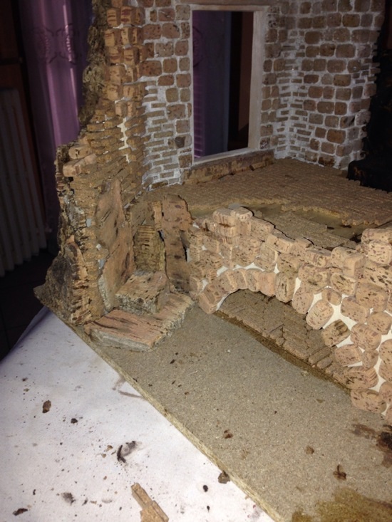

In queste foto si vede il particolare il pilastro che sto facendo in pietre di tufo vedete la lavorazione con vari spessori di sughero x dare movimento alle pietre

Scusa ma come fai ad arrotondare gli spigoli senza sfrangiarli?
Coltellino affilatissimo o cartavetro, a parte 'esperoienza e la mano'?

Riccardo io ho preso un pezzo di legno alto 5 e lungo 10 cm e gli avvolgo intorno carta vetra molto fine e il gioco e fatto e tanta ma tanta pazienza

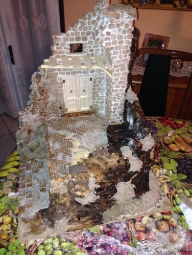

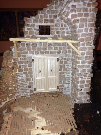

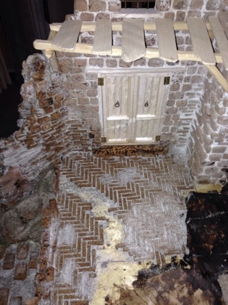

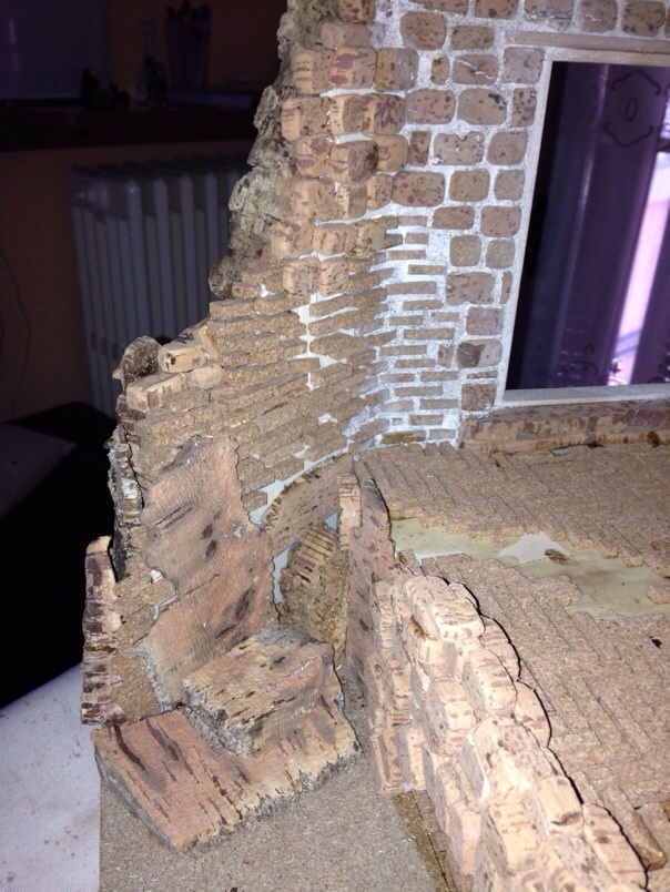

Lavoro in progress

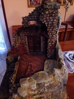

Come mi è stato chiesto dall'amministratore vi spiego le fasi sempre che a qualcuno possa interessare. Qui dalle foto non so se si vide ho usato la tecnica del sughero incartato: spalmare il sughero con soluzione 25% acqua e75 di colla vinilica oppure se avete colla di coniglio va bene anche quella. In una vaschetta mettere tanta colla acqua e stucco in polvere deve essere liquida e si andrà ad immergere pezzi di carta da pacco marrone e di andranno a mettere sul sughero. Prima che il tutto asciughi con un pennello a setole dure andare a picchiettare la carta facendo così in modo che la carta aderisca al sughero. Poi c'è la fase di stuccatura io uso colla x piastrelle con un pennello la distribuisco nelle fughe e poi con un vaporizzatore la inumidisco . Nella foto vedrete che lo appena fatta una volta asciutta andremo a togliere l'esubero con una spazzola di rame . Vedrete ancora che nella foto sul sughero ho fatto acqua colla vinilica polvere di sughero e polvere di segatura molto spessa per aggiustare le parti di sughero che non mi piacevano. Una volta asciutto andremo a dare la mano di fondo . Ciao alla prossima

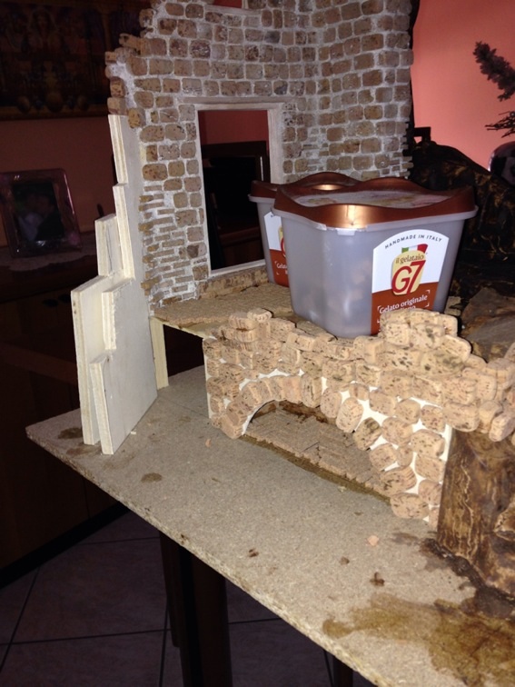

97,08 KB
72,98 KB
72,09 KB
Scusate x le foto spero capiate

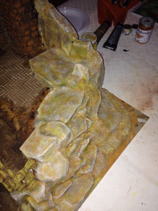

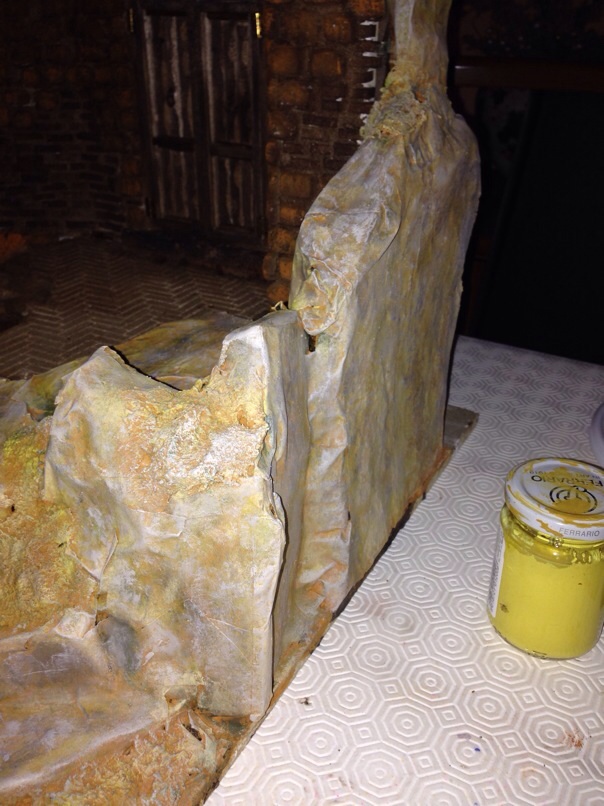

Inizio colorazione: roccia
Fondo terra di siena naturale
A pennello asciutto in sequenza:
Giallo ocra
Giallo di Napoli
Ocra gialla+bianco avorio
Fare asciugare 10 minuti e poi fare un grigio con:
Terra ombra naturale
Bianco
Ocra gialla
Poi usare gli stessi colori aggiungendo il bianco ma solo sui rilievi
Della roccia.
Alla prossima
158,27 KB
125,85 KB
24,46 KB
Dimenticavo x le zone di muffa verdaccio più giallo ocra

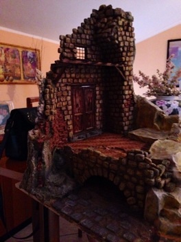

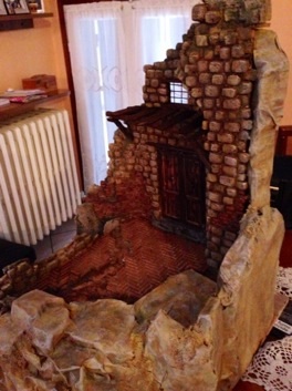

Andiamo avanti con la colorazione:
Tufo:
Fondo noce in sequenza:
Terra siena naturale, giallo ocra+ giallo Napoli e alla fine lumeggiate con bianco avorio + giallo Napoli scuro
Mattoni muro:
Fondo noce e poi unite ocra rossa+ giallo ocra+ marrone.
Mattoni pavimento lisca di pesce:
Fondo noce poi unite ocra rossa ocra gialla e terra siena naturale e alla fine lumeggiate con ocra gialla più ocra rossa.
In queste foto mi manca l'invecchiamento e la vegetazione che farò più avanti poi le postero'. Comunque l'invecchiamento si tratta di prendere un vaporizzatore di acqua e fare del mordente noce molto diluito e spruzzarlo sulla scenografia molto velocemente e non troppo vicino il mordente gli deve cadere su come una pioggia. Ciao alla prossima spero di esservi stato utile. Ciao a tutti
