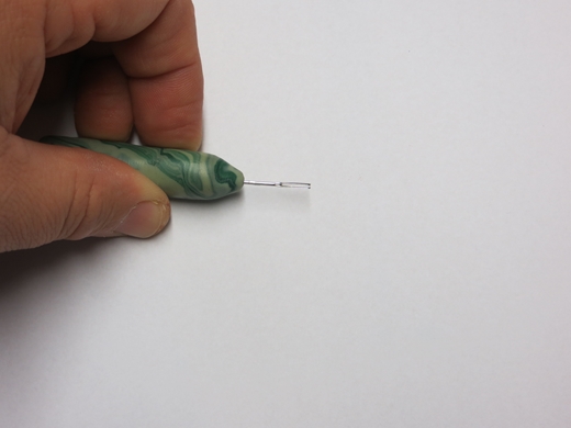

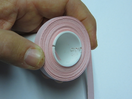

materiali occorrenti: strisce di carta alte 5 e 2 mm, un ago piuttosto grande (da sacrificare), das terracotta, colla vinavil e colla attaccatutto.

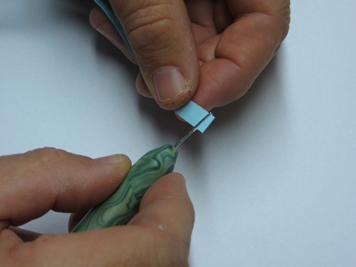

per arrotolare le strisce occorre un attrezzino che costa pochi euro, ma io me lo sono costruito spezzando la cruna di un ago, piegando leggermente la punta e formando il manico con del fimo (o das).
70,29 KB
92,24 KB

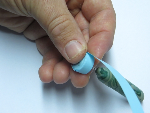

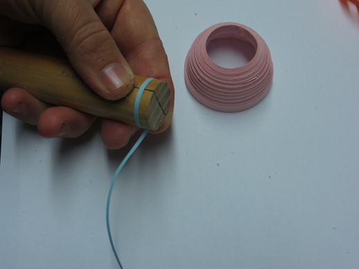

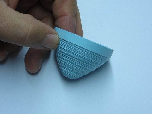

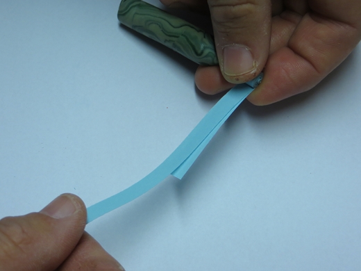

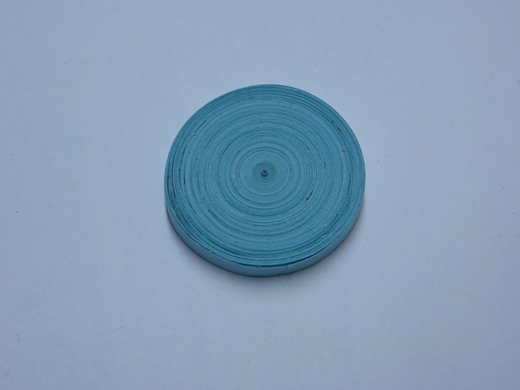

le anfore vanno costruite a pezzi che poi si incollano. per chiarezza userò carta di colore diverso.
costruisco un rotolo di 5 cm di diametro usando una cinquantina di strisce. si comincia ad arrotolare con l'ago
113,44 KB
118,67 KB
quando una striscia sta per terminare, la successiva va infilata sotto la precedente.
107,72 KB

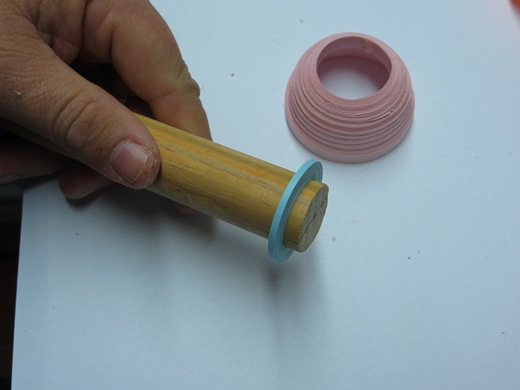

si continua ad arrotolare e ad aggiungere strisce fino a diametro raggiunto. alla fine dell'ultima striscia si mette un punto di colla attaccatutto. con attenzione si sfila l'ago e si appiattisce per bene il rotolo.
121,28 KB
102,5 KB

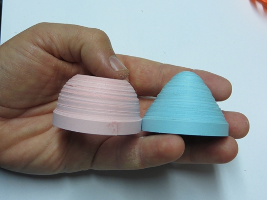

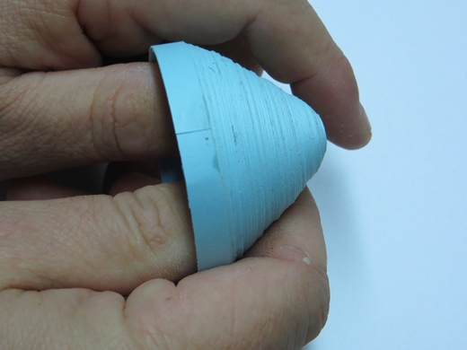

con le dita, o con qualsiasi oggetto ci aiuti a dare la forma voluta, spingiamo il rotolino partendo dal centro, per creare la convessità della parte inferiore. ATTENZIONE A NON FARE USCIRE LE SPIRE E SROTOLARE IL TUTTO.
123,4 KB
113,31 KB

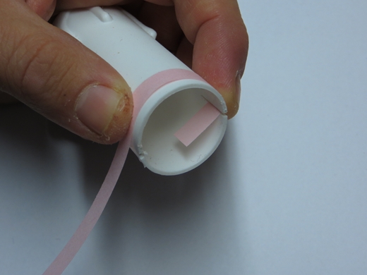

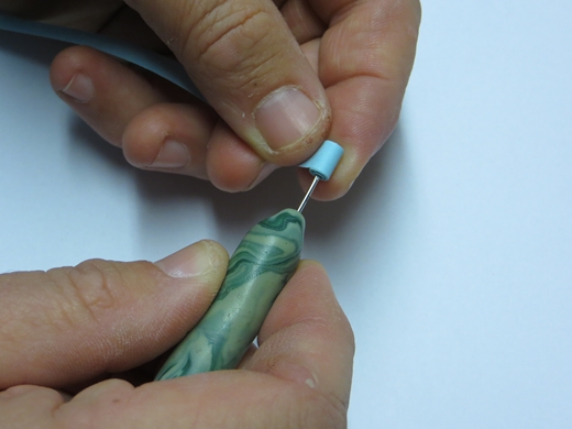

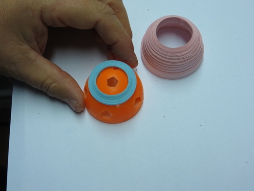

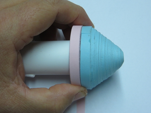

per la parte superiore il procedimento è lo stesso, però utilizzo, invece dell'ago, un tubo di plastica a cui ho creato un intaglio per la striscia
102,9 KB
dopo un giro do un piccolo punto di colla attaccatutto per evitare il successivo srotolamento
103,99 KB
arrotolo fino a raggiungere lo stesso diametro della parte inferiore (azzurra)
124,6 KB
118,45 KB
95,7 KB

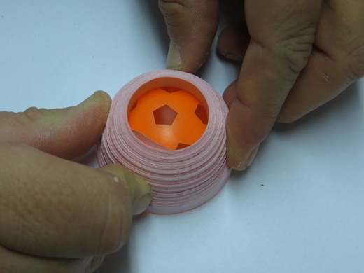

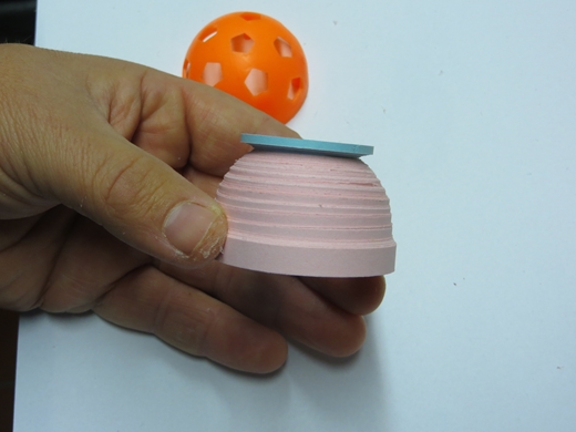

da una pallina di un gioco di mio figlio, ricavo la forma da dare, spingendo e facendo attenzione a non fare uscire le spire.
112,25 KB
121,38 KB
121,18 KB
118,44 KB

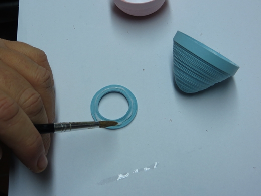

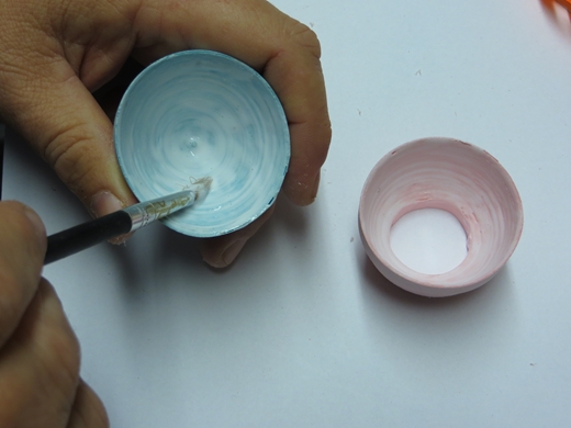

facendo attenzione a non modificare le forme, stendere colla vinavil all'interno delle forme
117,78 KB
napoletano di Arezzo
Città: Ortignano
224 Messaggi
Inserito il - 12 gennaio 2014 : 23:08:35  Mostra Profilo Invia a napoletano di Arezzo un Messaggio Privato  Rispondi Quotando

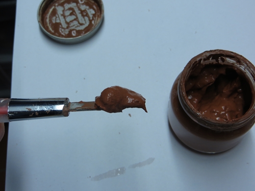

una volta asciutto il vinavil, si può spennellare l'interno con una barbottina di das terracotta (io non l'ho fatto)

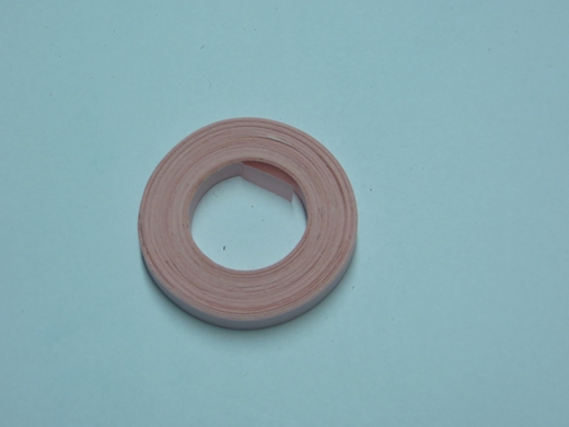

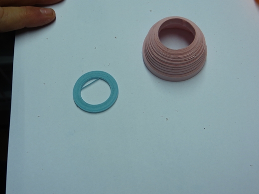

per la bocca dell'anfora utilizzo strisce da 2 mm e un altro bastoncino di diametro leggermente più piccolo di quello usato per la parte in rosa. ciò per facilitarmi il montaggio.
105,25 KB
110,72 KB
99,14 KB
dò una leggera convessità
113,53 KB
115,98 KB

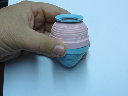

provo il montaggio
111,44 KB
114,91 KB
passo il vinavil per fissare la forma e lascio asciugare i pezzi.

questa è la barbottina di das terracotta con la quale ricoprirò l'anfora. vi ho aggiunto un po' di nero perchè mi sembrava troppo rossiccio.

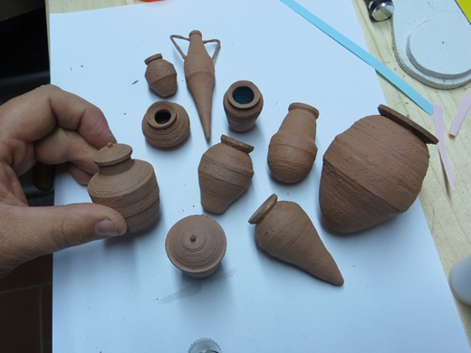

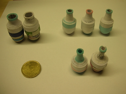

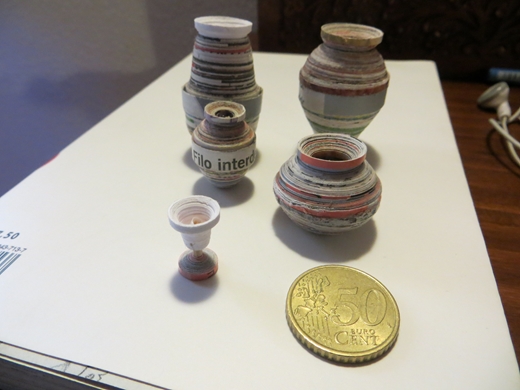

seguono alcune anfore, tentativi di impadronirmi della tecnica
132,96 KB
140,71 KB

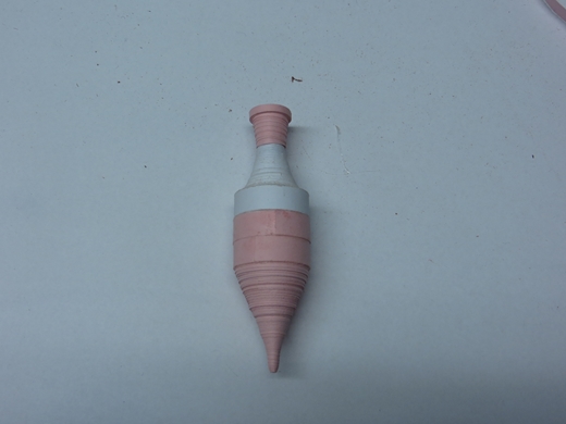

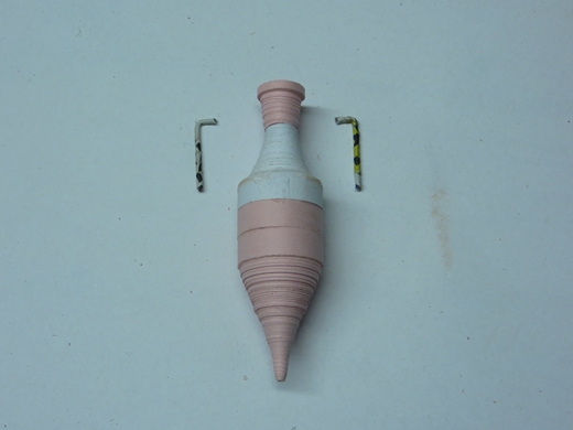

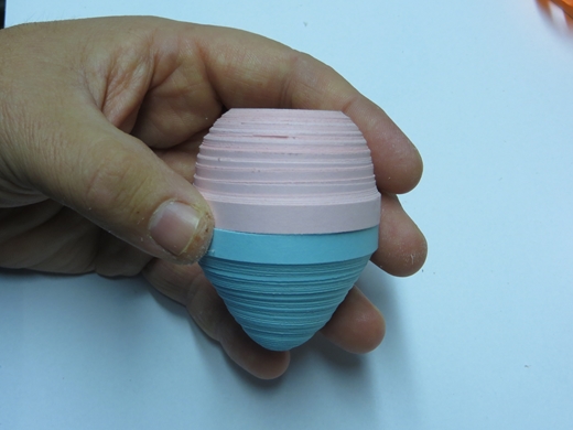

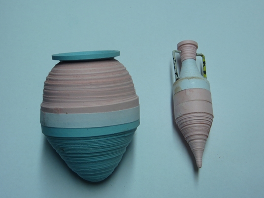

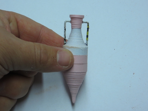

con il medesimo procedimento costruisco un altro tipo di anfora, più piccola ma più complessa, ispirandomi ad anfore antiche.
ho costruito 4 rotolini: la parte inferiore rosa (a cui ho dato la forma a punta); parte intermedia rosa (semplicemente un anello); la parte superiore bianca; la bocca rosa (che stavolta ho inserito all'esterno della parte superiore). mi sono servito di bastoncini più piccoli.
95,84 KB
ricavo i manici da fil di ferro ricoperto di carta (affinchè il das faccia presa) e incollo con attak
99,81 KB
113,61 KB
ho incollato anche l'anfora grande. ho preferito incollarvi una striscia sulla giuntura dei pezzi. in tal modo mi copre la fessura e mi spezza la troppa linearità
119,35 KB
anfore asciutte. passo il das con un pennello e risultato finale
110,02 KB
116,61 KB

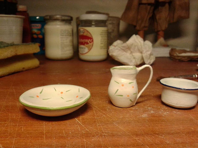

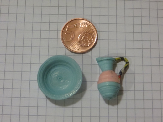

con questa tecnica sono riuscito a creare anche brocca e catino (da terminare). ve li mostrerò appena finiti.
123,6 KB
125,17 KB

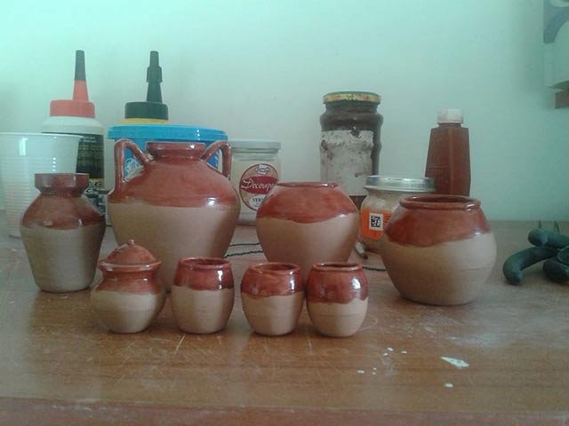

vi mostro altre anfore da coprire col das:
92,65 KB
124,57 KB

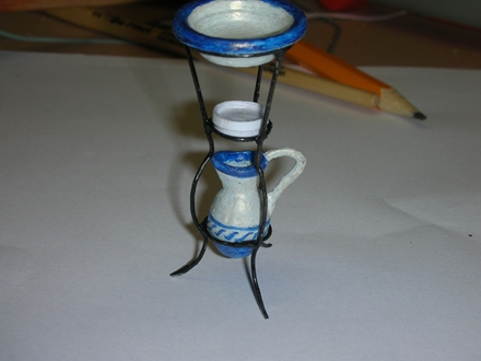

ed infine il catino con la brocca (la colorazione è approssimativa, ma l'ho fatta velocemente)
94,76 KB

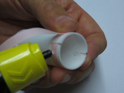

Inserito il - 23 gennaio 2014 : 23:08:09  Mostra Profilo Invia a nicoletta un Messaggio Privato  Rispondi Quotando
Veramente bravo!ma x sfilare l'ago,non ho ben capito come fai....sfili al centro,togli l'ago e rimetti a posto???
Città: Ortignano
224 Messaggi
Inserito il - 24 gennaio 2014 : 00:41:51  Mostra Profilo Invia a napoletano di Arezzo un Messaggio Privato  Rispondi Quotando
ciao nicoletta.
non mi sono spiegato bene. la cruna dell'ago va spezzata con un tronchesino o delle pinze. in tal modo ottengo una specie di forchetta a due denti in cui infilerò l'inizio della striscia di carta. alla fine basta sfilare l'ago mantenendo il rotolino ed evitare lo srotolamento.
74,16 KB

Inserito il - 24 gennaio 2014 : 10:59:35  Mostra Profilo Invia a nicoletta un Messaggio Privato  Rispondi Quotando
Scusa Antonio,sei stato chiarissimo,non avevo visto bene dalla prima foto....grazie e ancora complimenti.....sono trovate del "riciclo" davvero geniali.....appena posso proverò ....

Per Pasquale: la barbottina di das la ottieni lasciando sciogliere in poca, pochissima acqua, alcuni pezzetti di das terracotta. A seconda dell'uso aumenti o diminuisci l'acqua. La consistenza da me voluta era simile allo stucco, per attenuare i segni delle strisce. Puoi dare una o due mani di das, in base al risultato voluto. In alcuni casi ho scartavetrato dopo una mano di das per rendere liscia la superficie dell' anfora. Ciao

Riguardo alla barbottina di Das, se la preparo e la lascio in un vasetto si secca oppure rimane sempre pastosa e pronta all'uso?
grazie salvatore
Città: Ortignano
224 Messaggi
Inserito il - 10 febbraio 2014 : 21:08:40  Mostra Profilo Invia a napoletano di Arezzo un Messaggio Privato  Rispondi Quotando
grazie marino, michele e salvatore.
per salvatore: la barbottina, ben chiusa, dura tanto. se si dovesse seccare basta aggiungervi l'acqua necessaria.
saluti

Inserito il - 23 febbraio 2014 : 19:20:22  Mostra Profilo Invia a kiascian un Messaggio Privato  Rispondi Quotando
eccole qua....
32,19 KB
al momento sto cercando di lavorare su una scala più piccola vi aggiornerò presto

Inserito il - 28 febbraio 2014 : 08:28:25  Mostra Profilo Invia a kiascian un Messaggio Privato  Rispondi Quotando
ultime realizzazioni
193,29 KB
cassandra
Inserito il - 28 febbraio 2014 : 11:29:30  Mostra Profilo Invia a cassandra un Messaggio Privato  Rispondi Quotando
Bravissimi!Voglio provare

Inserito il - 28 febbraio 2014 : 14:49:59  Mostra Profilo Invia a nicoletta un Messaggio Privato  Rispondi Quotando
Bellissime anche queste realizzazioni....
Come hai fatto il piatto????
