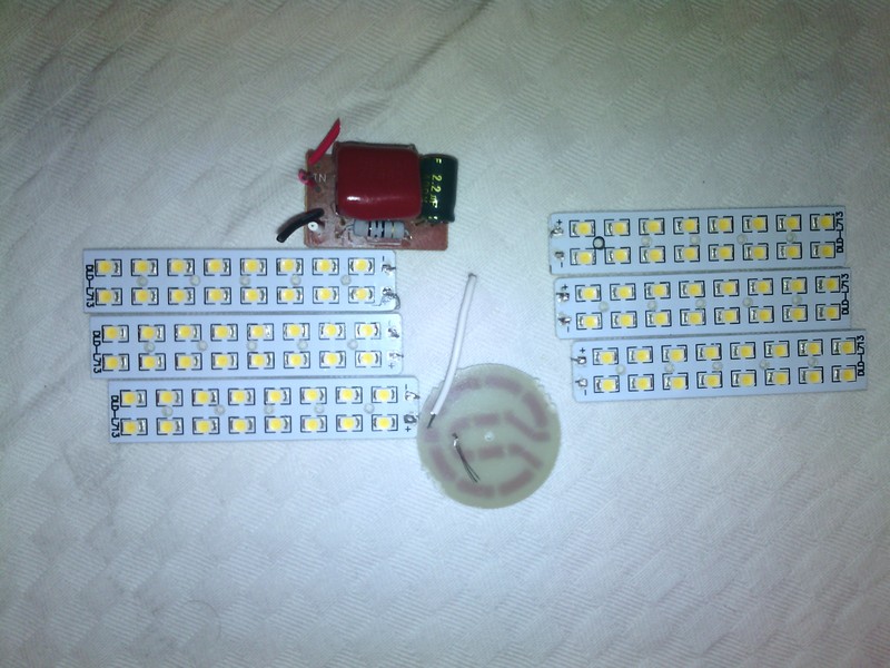

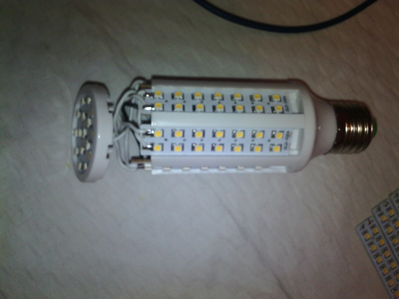

Ciao a tutti, finalmente ho trovato queste lampade... Ma ora non so che farmene...
Ad un corso ho visto usare questo tipo di lampada per ricavare dei gruppi di led (vedi foto)...io ho provato a collegare i due poli +e- al trasformatore...ma non succede nulla...perché?
Qualcuno mi può aiutare...?

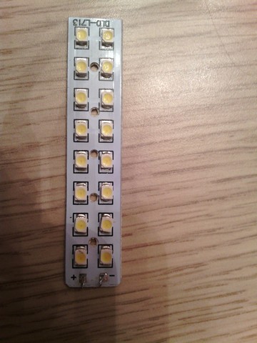

I led bianchi hanno generalmente una tensione di funzionamento di 3.6 volt.
Quindi se in ogni barretta sono collegati tutti in serie gli devi dare 16*3.6 = 57.6 Volt.
Verifica come sono collegati, poi prova a alimentare un led singolo con una tensione max di 3.6 volt.

Ciao, ho provato a collegare una schedina di led quindi 16 led vedi foto 1

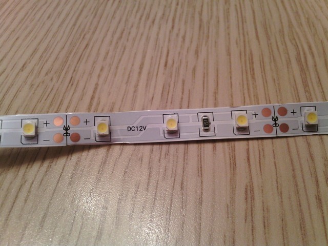

il trasformatore funziona perchè con la strisca led funziona foto 3

Ciao Wonka83 da come sono messi i led sembra che siano 8 serie di 2 led in parallelo il che significa una tensione di 28.8V.
Il led comunque va sempre alimentato con una resistenza in (((parallelo))) >>>correggo in serie <<< altrimenti piccole variazioni della sua tensione o di
quella di alimentazione corrispondono a grosse variazioni della corrente con il rischio di bruciarle.
Per quello che riguarda l'alimentatore puoi provare a metterne due in serie ma siccome sono alimentatori "switchng" non è detto
che non rifiutino il collegamento . Io proverei collegando il negativo allo schedino e poi, mettendo la resistenza che c'e nello schedino della lampada in serie all'alimentatore e poi con un filo
saldato sull'altro capo della resistenza a poggiare il filo sulla saldatura dei led partendo da quello più lontano dai contatti + e - e mano a mano scendendo.
Non guardare i led direttamente mentre fai questo.
Ciao Riccardo
