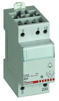

P.S. un trasformatore tipo quelli che si usano per gli apriporta o i campanelli potrebbe andar bene...?

Inserito il - 19 gennaio 2014 : 20:03:17  Mostra Profilo  Visita l'Homepage di Amministratore Invia a Amministratore un Messaggio Privato  Rispondi Quotando
C'è scritto sopra: 12V 8 VA che significa volt/ampere, cioè 8 Watt.
Poi.. quante lampadine hai usato ? e di che potenza ?

ho capito.... non va bene!
Niente, come giustamente mi avevate confermato, conviene partire prima dalle luci e poi si passa al trasformatore

Attenzione al trasformatore apriporta di solito non sono previsti per uso continuativo (con il carico sempre attaccato ); se guardi sulle diciture dovrebbe esserci scritto

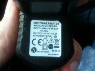

Inserito il - 21 ottobre 2014 : 17:25:46  Mostra Profilo Invia a danix un Messaggio Privato  Rispondi Quotando
16,28 KB
questo andrebbe bene?
Inserito il - 21 ottobre 2014 : 18:13:21  Mostra Profilo  Visita l'Homepage di Amministratore Invia a Amministratore un Messaggio Privato  Rispondi Quotando
Quello in foto ha una uscita di 1.2 A, quindi per le due lampade che devi usare va bene.

A te interessa solo l'uscita.
