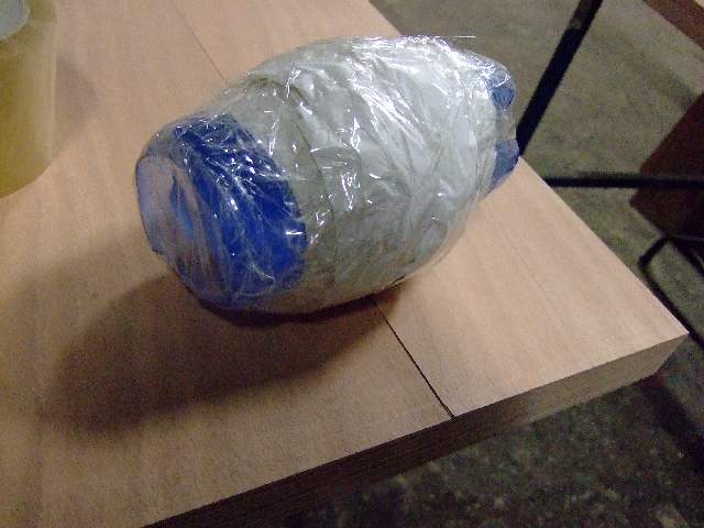

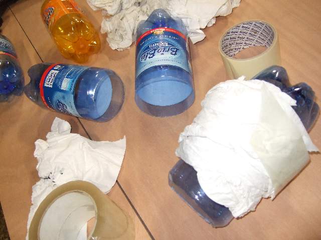

Rieccomi con le mie insolite creazioni......avendo bisogni di alcune botti di vino ho provando a crearmele da solo.
Premettendo che in legno sono molto difficili da creare, ho pensato di prendere una bottiglia di acqua e tagliarla a metà....spessorarla con della carta e il tutto avvolto da scotch..
 36,83 KB
 36,48 KB
Ora dovrò stuccare il tutto e il gioco è fatto....

| Ma quanto grandi le devi fare? Comunque, complimenti, bella pensata! |

| Ho iniziato a farle, solamente le ho lasciate un'attimo da parte visto che il giorno dell'apertura si avvicina....naturalmente avranno le dimensioni della bottiglia, e alla fine della stuccatura, creerò le finte doghe in legno.. |

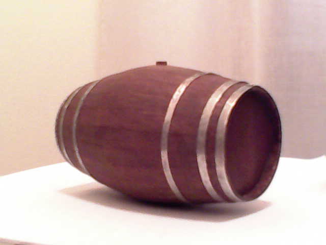

Ho cercato di ricreare una botte da vino con delle doghe, con questo risultato.

| Molto bella, puoi illuminarci sul tuo metodo di realizzazione? |

| Ho utilizzato il metodo spiegato da Cecio nel passo passo, e illustrato da Alex sul suo forum. La botte illustrata è una della serie che andrò a realizzare per un progetto che ho in mente, costruire un diorama ambientato in una bottaia con tini botti bigonce e tutto ciò che è attinente con una cantina. La botte è in scala per statue di 18 cm. Il diametro della testa è di 5,5 cm mentre il diametro della pancia è di 7 cm, i cerchi li ho realizzati tagliando delle lamine di rame utilizzato per lo sbalzo, le doghe sono listelli di noce di 2mm x 8mm. |
