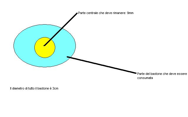

Ragazzi, in questi giorni mi sono trovato davanti ad una difficoltà, e cosi ho deciso di porre il problema sul sito...
Ho comprato un bastone per scope di legno, ed ho l'occorrenza di consumare il diametro da 3 cm fino a 9mm.
Quindi a parte centrale non deve essere toccata, ma la parte perimetrale del bastone deve essere consumata...
Ho cercato in giro tra le frese, o seghe particolari, ma non si scende sotto i 25mm, che sono troppi...
Avete delle indicazioni? Allego immagine di quello che vorrei fare...

Inserito il - 29 maggio 2010 : 00:44:20  Mostra Profilo  Visita l'Homepage di fabiowarrior1 Invia a fabiowarrior1 un Messaggio Privato  Rispondi Quotando
forse ho capito male..
ma il tornio è il massimo.
da un falegname e diventa un tondino precis odi 9 mm
oppure te lo comperi in un negozio di modellismo.....

Inserito il - 29 maggio 2010 : 08:48:49  Mostra Profilo Invia a orlando82 un Messaggio Privato  Rispondi Quotando
Senza Tornio è praticamente impossibile....a meno che non vuoi usare la carta vetrata e finire la vigilia di natale (parola di falegname).
Se vai da qualche falegname della tua zona che fà mobili...sicuramente avrà barre tonde di tutti i diametri...le si usano per fare le spine per assemblare varie parti di mobili.

Io avevo pensato di usare una fresa, e poi tagliare intorno con il flez... Di riuscire ci riesco, solo che non esiste una fresa da 9mm di diametro.
Il mio obiettivo e quello di far entrare un bastone a scopa in un foro da 9mm...Non deve entrare tutto, ma almeno 1 cm...

Inserito il - 29 maggio 2010 : 14:45:06  Mostra Profilo Invia a gb_ un Messaggio Privato  Rispondi Quotando
Quindi il 9mm è solo uno "spinotto" che ti serve per incastrarlo? Ho capito giusto?
Su frese e Co non sono la massima autorità....
MA se dovessi solo realizzare un'incastro io farei un foro da 9mm con il trapano sull'estremità del manico di scopa e poi ci incollerei dentro un pezzo di tondino dello stesso diametro. lasciandolo sporgere quel tanto che basta per inserirlo nell'altro foro che dici tu.
Sempre se non ho frainteso quello che devi fare tu!

Inserito il - 29 maggio 2010 : 15:31:06  Mostra Profilo  Visita l'Homepage di jacobrs Invia a jacobrs un Messaggio Privato  Rispondi Quotando
Si, hai compreso bene, però provai a farlo ma il buco che fà il trapano non è perfettamente dritto, quindi poi la mazza di legno non rimane in asse e il motore fa piu fatica a farla girare...

Inserito il - 29 maggio 2010 : 18:17:50  Mostra Profilo Invia a gb_ un Messaggio Privato  Rispondi Quotando
allora la soluzione migliore è andare con un tornio, come ti consigliavano... anche visto la precisione di cui hai bisogno per questo lavoretto!!
