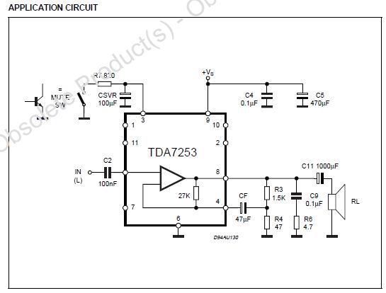

Ciao a tutti ragazzi,sto cercando di amplificare una cassa con TDA7253.. Il problema e che non ci capisco molto questo e lo schema.
10,94 KB

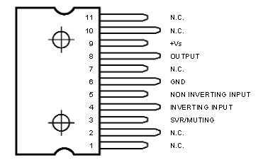

Volevo sapere
*OutPut,
*Gnd,
*Non inverting Input
*Inverting Input.
Dovrei collegare un altoparlante da "2cavi" all'amplificatore,Poi mi rimangono 2 fili del Jack. ma non conosco bene gli attacchi qualcuno di voi esperto in materia potrebbe aiutarmi?

L'immagine riportata sopra rappresenta il pinout del circuito integrato. Lo schema da realizzare potrebbe essere il seguente:
23,42 KB
