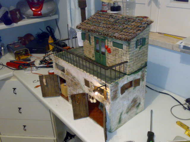

Come costruireste voi una ringhiera?Io pensavo di farla in legno voi cosa mi suggerite?Altezza statue cm 8.

per le case in primo piano prendo un listello di legnio simula il poggiabraccia gli faccio tanti piccoli buchi con il trapano tutti alla stessa distanza e dentro questi buchi metto gli stuzzicadenti che simulano le singole sbarre li blocco con una goccia di attack e poi li infilzo nelle case fatte in polistirolo
63,32 KB
per le case in secondo piano faccio la stessa cosa solo che come poggiabraccia invece di usare un listello, attacco sugli stuzzicadenti uno stecchino degli spiedini.

Grazie mille per la risposta.
Anch'io pensavo di usare gli stuzzicadenti, ma la base dove fissarli č di legno (un ballatoio).
