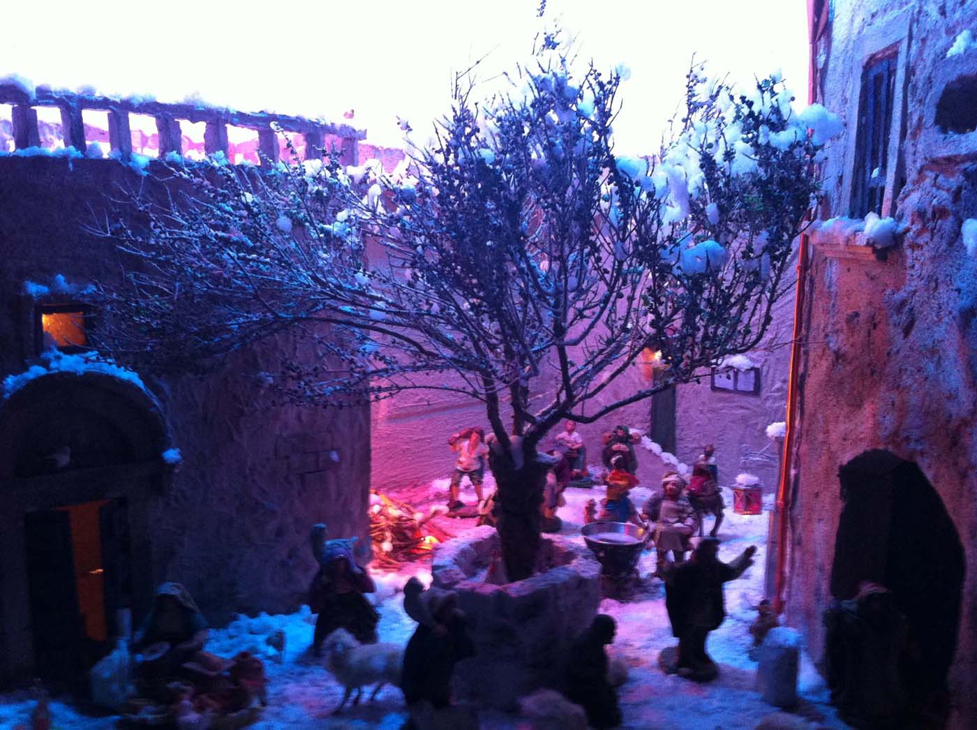

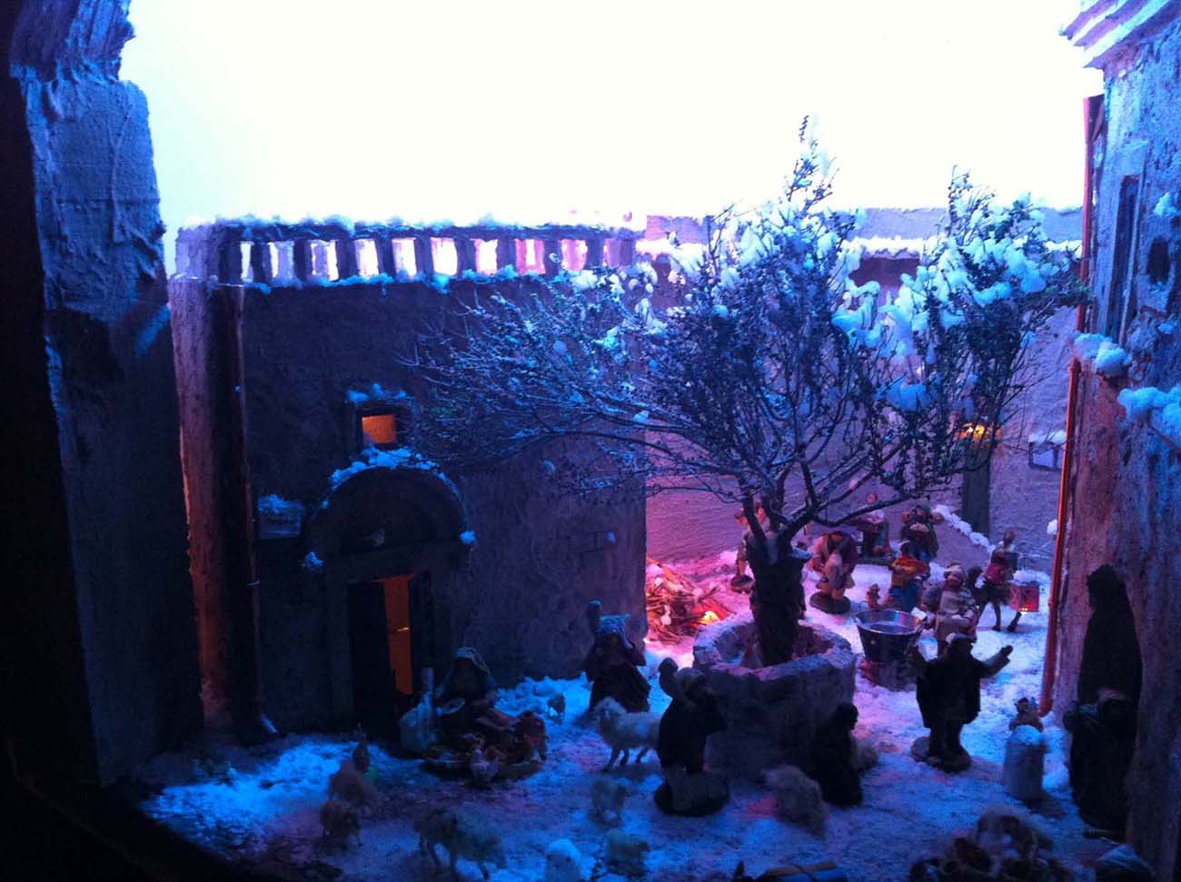

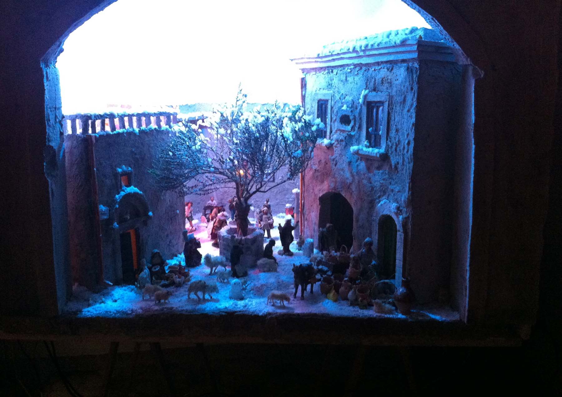

vi allego le foto della scena incriminata.
191,35 KB
144,36 KB
198 KB
mifo
Città: Manduria
762 Messaggi
Inserito il - 03 gennaio 2014 : 01:07:29  Mostra Profilo Invia a mifo un Messaggio Privato  Rispondi Quotando
Attendo pareri, premetto che la scena è chiusa da un arco quasi a ridosso delle abitazioni.
È un Boccascena e si vede lontano un miglio, e lui lo ha classificato Diorama, perchè secondo lui si dice Boccascena solo in Teatro...Ora non voglio dire ma......
Modificato da - mifo in data 03 gennaio 2014 01:15:34

il presepe di mimmo era già trattato qui... dove lo si può vedere ancor meglio
http://www.presepioelettronico.it/forum/topic.asp?TOPIC_ID=6278
e a me pare che di errori strani non ce ne siano
la 'resa' dipende anche dall'altezza di visione del diorama... se guardo le foto dove è ripreso all'altezza dei personaggi, appare più bello che non in quelle dove è preso 'a volo d'uccello' (ma è sempre così)
quindi forse che sia stato 'installato' troppo in basso e il prof non lo ha colto come avrebbe dovuto???
(vabbè... è solo un'ipotesi però)

Ciao mifo. Visualizzando le foto ultime - enormi!!!! - non si capisce bene l'eventuale errore, ma riguardando le fote del tuo post precedente(quello della costruzione), secondo me - di errori ancestrali non ce ne sono. Concordo con quanto detto da rugas ( dipende anche dall'altezza di visione del diorama - normalmente a cm. 130-150 - ) e proprio nella foto da te postata il 9 novembre 2013 alle ore 21,36 ( terza foto) a mio avviso, non ci sono errori gravi. Quindi, sarà stato installato un po' basso alla visuale del pubblico, basta poco per "sconvolgere" le varie prospettive.

Come dice Rugas e mg3911 di errori non se ne vedono! (mi ero perso il precedente post)
Secondo me, anche con il boccascena, si puo decidere se fare o no la prospettiva: non si è sempre obbligati!
anche perchè in presepi come il tuo, non è che la prospettiva fa più di tanto!
Riguardo al professore che dice "il boccascena c'è solo in teatro" non è vero!
E' un termine preso "in prestito" dal teatro e si usa anche nel presepismo!
A parte questo però, mi sa che fai un po' di confusione: il boccascena è una parte del "presepe" non una tipologia.
I presepi chiusi in scatole dove l'osservatore è obbligato a vedere quello che il costrutture vuole si chiama "diorama". (con o senza prospettiva)
I presepi aperti, dove ci si puo girare intorno o su 2 o 3 lati, sono i presepi classici!

Biaognerebbe dirlo a lui cosa è un diorama e non a me

Condivido in pieno!
