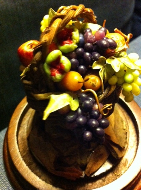

Ciao Pasquale Si sente che sei un vero esperto ! Per quanto riguarda la mia " tecnica " per colorare la cera e vero sporca un po' troppo e voglio provare la tecnica che mi consigli . In quanto al lucido non è poi eccessivo e comunque si può ovviare opacizzando on un pennellino e un po' di cenere. Grazie per l'informazione della cera nera di cui ignoravo l'esistenza . Interessante l'uso per l'uva ma miscelata con quale colore ? Io ho ottenuto un buon colore di uva nera senza utilizzare il nero . ti allego una foto di un cestino fatto da me con uva nera e mi piacerebbe sapere che ne pensi . Comunque è sempre bello confrontarsi , apprendere e sperimentare tecniche nuove

| pasquale io personalmente x l'uva uso solo la cera nera senza aggiunta di nessun altro colore,ma la tua e bella,continua cosi'.interessante anche la cera rossa della prochima e quella bianco latte.il rosso e di colore particolare,io mi trovo bene quando modello la carne,mentre x il bianco e ottimo x i latticini,specie le mozzarelle,anche xche la giallognola da sempre quel tono di base,ed anche se la misceli col bianco ,tende sempre ad un non bianco puro. il cesto e bello!!!bravo. nb,comunque io resto del parere che e meglio il pastello in cera x colorare,xche anche la tecnica del diluire i colori ad olio non e poi cosi pulita,anche xche quando la cera si fredda il colore si deposita sul fondo,e comunque il residuo sporca |

D'accordo per la cera rossa anch'io la uso per la carne e per i salumi . Allo stesso modo mi trovi d'accordo con quella bianca per i latticini. Per quanto riguarda i colori ad olio e vero che sporcano (ed io aggiungo sono tossici lo diceva il famoso pittoremCarmignani che era solito dipingere con le dita ) ed è vero anche che tendono a depositare ma basta agitare un po' ogni tanto oppure miscelare a freddo . Io ho provato anche con i colori a cera ma non riesco ad avere i colori con i toni che desidero , sarà comunque un problema mio .. A proposito della cera nera per l'uva , se la usi da sola così com'è non è "troppo scura "?

| si pas,ognuno a un suo modo personale di lavorare,alla fine conta il risultato.si se usi la nera viene piu scura,ma e un tipo di cera che e difficilmente modificabile con altri colori,comunque la tua non e male continua cosi |
