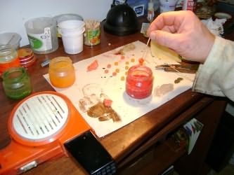

Per prima cosa andremo a colorare la cera con il 70% di cera da modello e30%di paraffina e colorata con pastelli a cera sciolta con un fornelletto elettrico.I colori che andremo a usare un rosso intenso ,arancio ,verde chiaro e verde medio, lasciamo raffreddare mescolando ogni tanto tenendo presente che il colore tende a depositarsi.

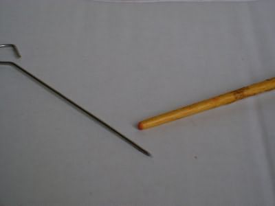

67,97 KBAttrezzi occorrenti uno spiedino sottile e un pennello piccolo.

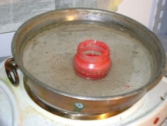

72,36 KBsciogliamo di nuovo il rosso.

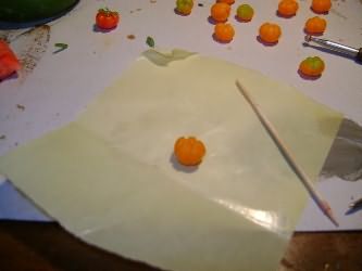

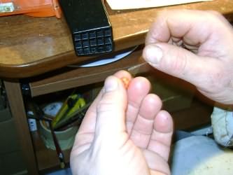

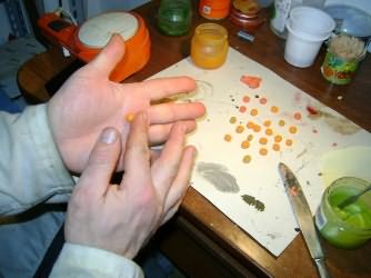

84,29 KBprendiamo un po' di arancio e facciamo una piccola sfera ora schiacciamola leggermente dopo di che andremo a fare un piccolo foro sopra con il pennello.Ora con lo spiedino faremo dei solchi dall'interno del foro fino a sotto esternamente.
63,78 KBse vogliamo farne qualcuno un po' acerbo andremo a mettere un po'di verde chiaro nella parte superiore della sfera.

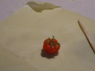

78,34 KBimmergiamo nella cera fusa un paio di volte.
77,88 KBsempre con lo spiedino mentre si raffredda andremo ad addolcire i solchi rendendoli molto arrotondati non spigolosi.Con questa tecnica faremo a meno anche dell'acquaragia.

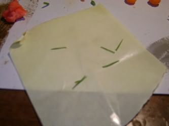

55,48 KBprendiamo il verde medio con un po' di cera andremo a fare dei piccoli filamenti facendola rotolare con il dito sopra un tavolo.
69,8 KBprendiamo 3 piccoli filamenti e mettiamoli ad x facendo una piccola pressione con il pennello.

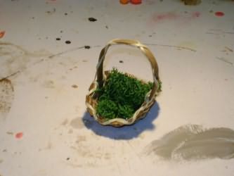

63,99 KBprendiamo un cesto e incolliamoci del muschio o lichene.

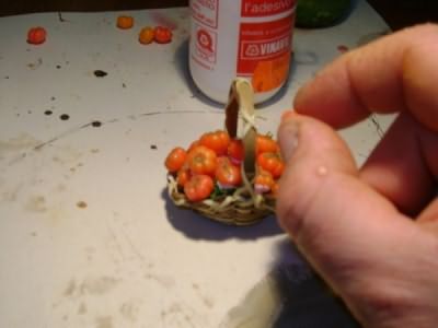

73,16 KBposizioniamo con del vinavil i pomodori con una certa simmetria.

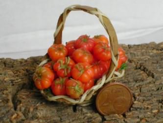

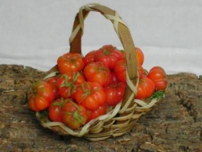

79,34 KBecco terminato un cesto per i 15-18 cm se notate con questa tecnica il cesto non si vede piatto in quando non sono tutti uniformi.
