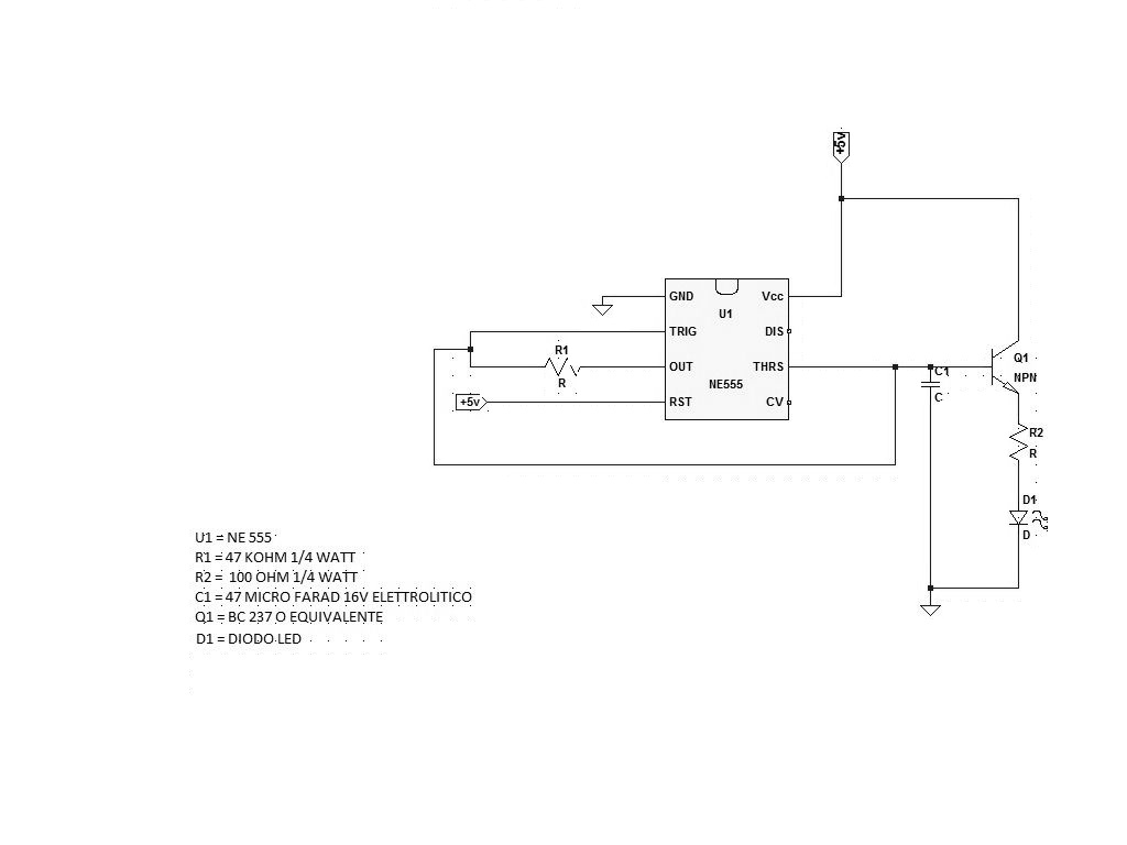

Ne propongo 1 molto + semplice da fare con pochissimi euro,
eccolo:
67,84 KB
Modificato da - gcroberto in data 04 gennaio 2014 16:22:30
