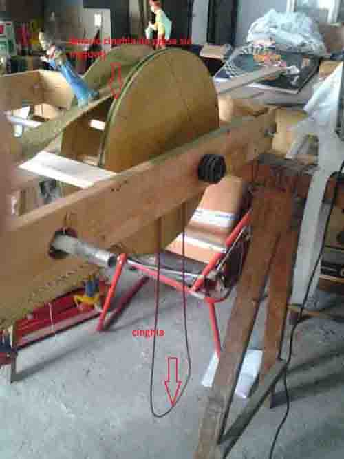

Inserito il - 22 marzo 2013 : 14:21:05  Mostra Profilo Invia a Luca PJ un Messaggio Privato  Rispondi Quotando
DETTAGLIO TRASMISSIONE PRIMARIA
44,37 KB

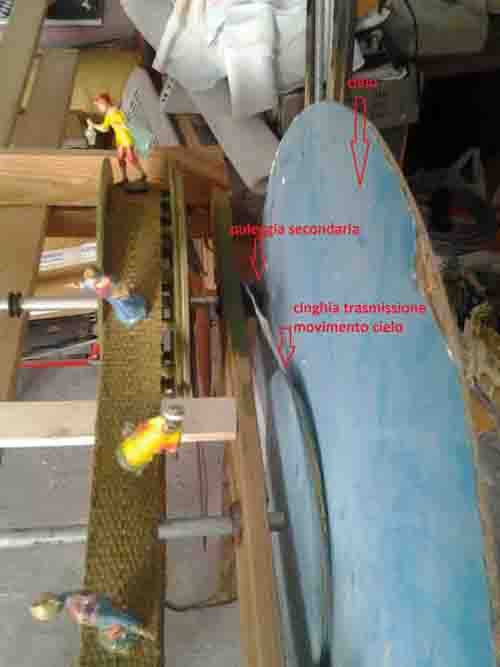

Inserito il - 22 marzo 2013 : 14:24:18  Mostra Profilo Invia a Luca PJ un Messaggio Privato  Rispondi Quotando
DETTAGLIO TRASMISSIONE SECONDARIA MOVIMENTO CIELO
39,94 KB
