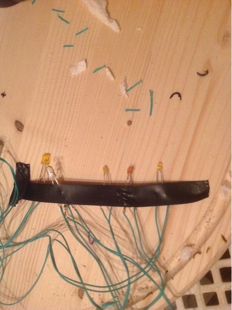

Ora ho trovato alcuni led di diverse dimensioni( 3 e 5 mm , rotondi, piatti, minuscoli ecc) e li collegherò in parallelo usando resistenze da 100 ohm con un alimentatore a 3,6 volt a 300 ma per 6 led misti.

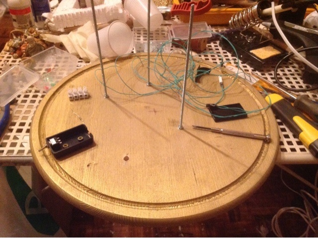

Ho spruzzato vernice oro spray sulla base e fatto dei buchi per inserire delle viti
 137,17 KB

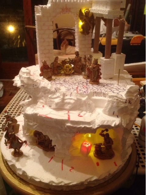

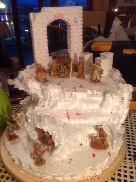

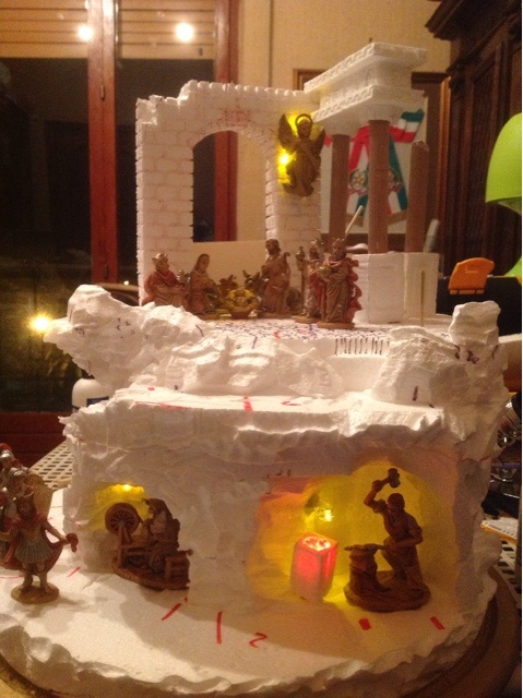

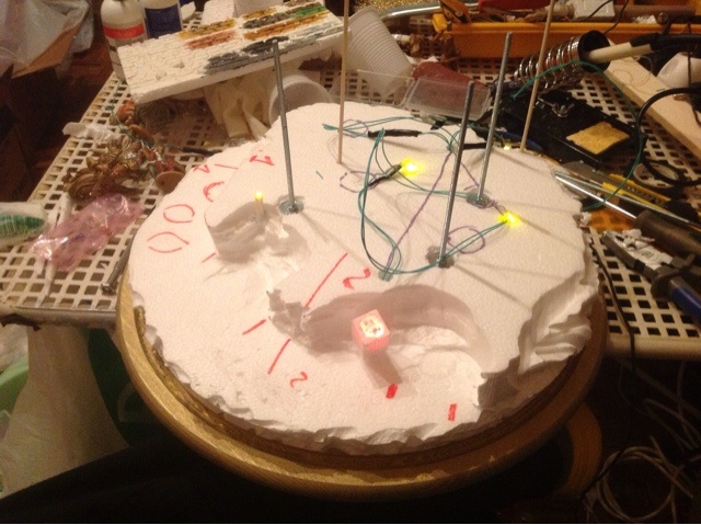

Dopodiché, cablati tutti i led con le relative resistenze ho iniziato ad impilare i blocchi in modo che combaciassero le venature ed incisioni precedentemente fatte Immagine:
 121,93 KB
Inserito ed incollato tutto, fino alle colonne esterne e posizionato le statuine

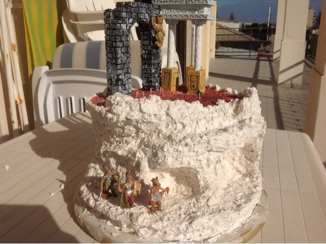

Inserito il - 20 dicembre 2013 : 10:45:48
Ecco, passato il gesso, colorato la parte con solo polistirolo, devo dare altre mani di colore sull'arco secondo la tecnica del chiaroscuro

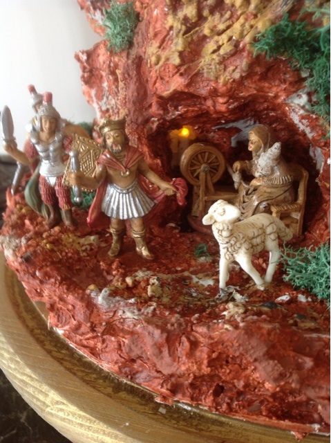

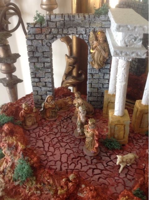

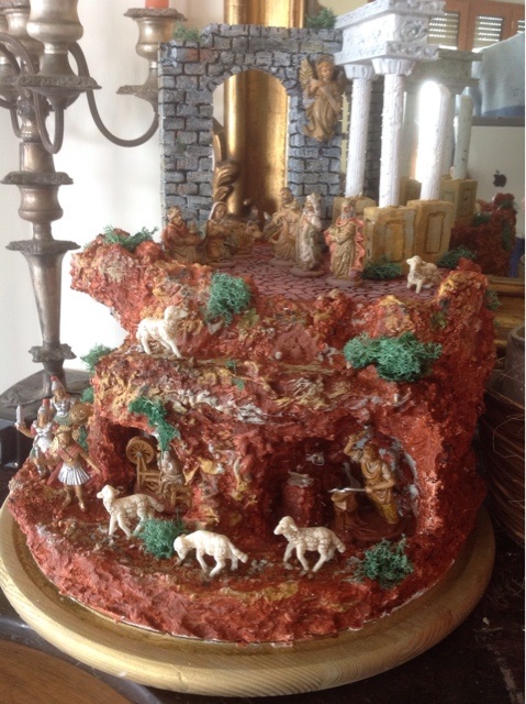

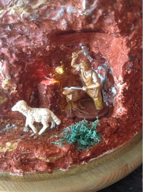

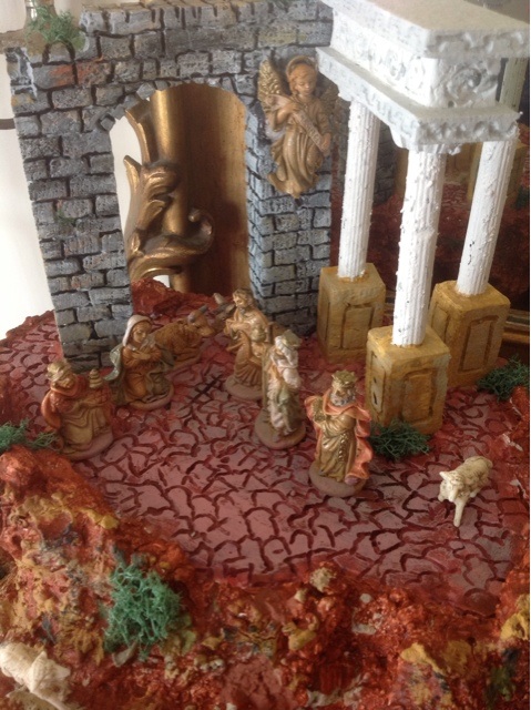

Inserito il - 22 dicembre 2013 : 14:22:19
Ciao Giallaro , questo è il risultato.......
 142,25 KB
 142,06 KB
 148,73 KB
 146,14 KB
 131,67 KB Sono soddisfatto del mio lavoro fatto con polistirolo e il gesso, la colorazione no nonostante mi ha impegnato tanto soprattutto sulle varie insenature del gesso.era la prima volta che usavo il pennello e i colori acrilici, il colore è molto uniforme, ma ho provato e seguito quanche tecnica su internet ma non ho avuto grandi risultati.

Ciao Cepi si vede che ci hai messo tanta passione e come prima volta mi sembra un buon risultato...un consiglio per il futuro per quello che ne capisco io e premetto che sono un presepista alle prime armi,cerca di coprire meglio il tutto con il colore di fondo. Schiarisci di più i colori in modo che non risultino troppo accesi. Per il resto ok bel presepe continua così!
Inserito il - 23 dicembre 2013 : 19:04:01
| le rocce e la terra sono troppo rosse, devi passare varie pennellate leggere di marrone e poi bianco come hanno fatto gli altri in questo forum. |

Non dimenticare di affossare o tagliare le basi delle statuine,ti assicuro che sono molto più belle da vedere |
