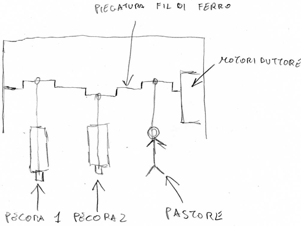

Sapete aiutarmi sulla realizzazione di questo triplo movimento?
http://www.youtube.com/watch?v=wiA5L24T9og

Saprei anche dirtelo come si fa il problema è spiegarlo. Immagina un filo di ferro che attraversa tutto il retro del pezzo in orizzontale, un'estremità naturalmente collegata al motoriduttore l'altra estremità fissata a parete del pezzo come punto di fermo. L'unico segreto è il fil di ferro che attraversa piegato in modo tale da creare dei fuori centri ____-----________------______, più o meno come ti ho fatto vedere. se tu colleghi ad ogni pecora ed al pastore un filo da pesca o accaio questi verranno tirati in modo diversi. Scusami il modo molto spartano, se riesco in serata ti invio un disegno.

Come puoi vedere mentre un filo tira l'altra allenta. Riesci a capire?

Quella è una meccanizzazione prodotta dalla ditta FLMPresepi di Castelfidardo...loro al posto del filo da pesca usano fili di acciaio.

In pratica quello che vuole dirti Leandro e che devi costruirti un albero cosidetto a collo d'oca(quello che si usa nelle auto per far girare le manovelle dei pistoni) in maniera che, mentre una manovella tira l'altra spinge.
