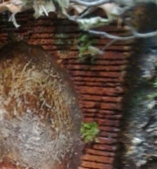

Ciao a tutti,
devo simulare un muro fatto con mattoncini rossi usando il sughero.
Qualcuno può spiegarmi qual' è la tecnica x realizzarlo ?
In allegato ho inserito una foto di quello che vorrei realizzare
\Gianni

la foto non è molto chiara...cmq se vuoi realizzarlo in sughero potresti prendere un foglio di sughero spesso diciamo 0.5 - 1 cm e con una lima o raspa crei i solchi delle fughe ... oppure su un supporto tipo compensato attacchi ad uno ad uno i mattoncini fatti di sughero (ti consiglio quest'ultima tecnica che anche se più lunga è più realistica)

Ciao Gamgio, quel tipo di lavorazione viene effettuata con sega a nastro oppure con minidisco da taglio montato su dremel o similari.

Ciao a tutti,
grazie x le risposte ci proverò usando entrambi i metodi.
X quanto riguarda la colorazione usando gli acrilici (Maimeri) come faccio ad ottenere quel rosso mattone che va nell'arancione ?
