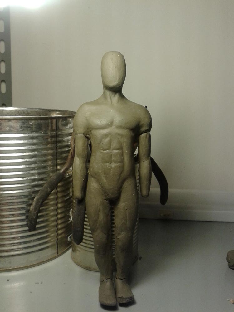

ogni volta non sò se è la sezione giusta per scrivere perchè le mie non sono statue ne sopratutto opere artistiche, ma spero che uno dei maestri possa darmi qualche consiglio..questa è la bozza di un manichino.. cè ancora molta strada per arrivare a un risultato accettabile e fin qui già è stata un impresa, ogni volta che lavoravo su un braccio mi si staccava un gamba e viceversa

Bel lavoro, aspettiamo di vedere il seguito
napoletano di Arezzo
Città: Ortignano
224 Messaggi
Inserito il - 26 novembre 2013 : 23:53:19  Mostra Profilo Invia a napoletano di Arezzo un Messaggio Privato  Rispondi Quotando
ciao. vorrei sapere:
stai usando un'armatura metallica interna?
che materiale usi: argilla, paste polimeriche o altro?
Inserito il - 27 novembre 2013 : 10:10:52  Mostra Profilo Invia a GIALLARO un Messaggio Privato  Rispondi Quotando
hai fatto il primo passo, quindi vorrei sapere come procederai.

Secondo me stai andando bene......chiaramente aspetto altre foto dei progressi per poter dare un giudizio ,
Ma sono sicuro che verra stupendo
Continua cosi

il materiale è argilla senza anima interna a tale proposito volevo chiedere a qualche esperto se è possibile farlo con la normale argilla se bisogna dare la "posizione" al manichino prima di rivestirlo di argilla come si fà per farlo seccare senza che si crepi...il manichino è quasi finito ho dato un accenno di viso posterò le foto a pomeriggio
Il personaggio deve stare nella posizione che si intende dare poi si riveste con la sfoglia di argilla - devi farlo seccare in una stanza, non in corrente d'aria
...io non riesco a vedere la foto che hai postato - esiste comunque online su Youtube, un corso del fratelli De Matteis, molto bravi cui puoi attingere tutte le info che ti servono
buon lavoro

si alex già visto il corso dei fratelli de matteis... per il manichino intendevo lo scheletro di filo di ferro

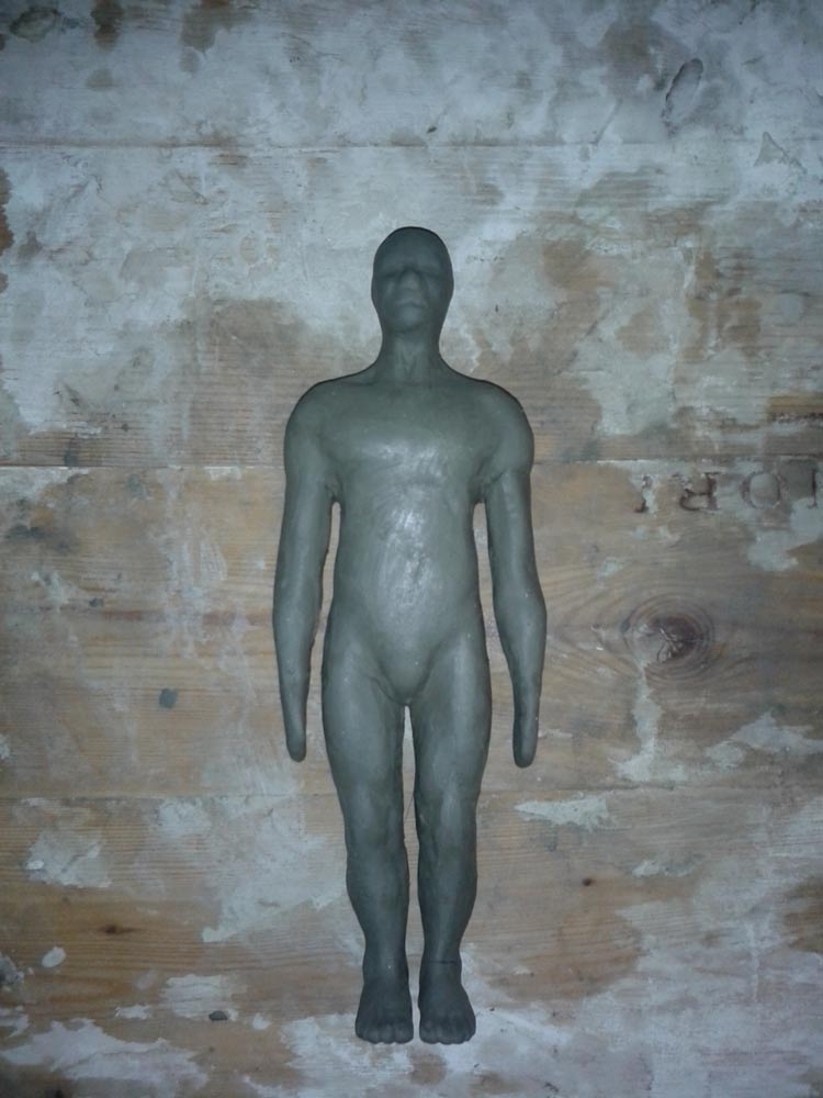

work in progress

ti seguo con attenzione. le proporzioni mi sembrano corrette; forse le braccia leggermente lunghe. ma proprio di un'inezia.
per la mia modesta esperienza di modellato, ti posso dire che a causa del ritiro del 10% dell'argilla, non è possibile un'armatura interna. ti conviene dare la posizione ad argilla non troppo morbida o puntellandola con legnetti o altri pezzi di argilla (che poi rimuoverai). io uso anche argille polimeriche di vari tipi. sono usate dagli scultori di figurini e soldatini storici, con una qualità di dettaglio impressionante. ogni tipo di argilla polimerica ha peculiarità proprie e ognuna la uso in base al lavoro da svolgere. tutte cuociono nel forno di casa tra i 110° e 130°, ma sono tossiche, quindi mi sono comprato un forno elettrico per 30 euro.

grazie napoletano farò una seconda prova...per le braccia non l ho ancora definite ma ci sono anche le mani

Ciao Kiascian.Secondo me conviene innanzitutto posizionare il personaggio,io ad esempio creo il manichino senza braccia,come nel corso dei De Matetteis,in modo da dare una postura al personaggio.Usa sempre barbotina per le aggiunte di argilla,e come diceva Alex,fai asciugare non troppo velocemente,ed evita correnti d'aria,perchè questo potrebbe essere causa delle rotture.Io sinceramente credo tu stia andando al quanto bene,forse dalla foto le gambe sembrano più corte rispetto al tutto,quindi calcola sempre bene le proporzioni che è una cosa fondamentale.

bravo salvatore te ne sei accorto...ero partito con le proporzioni delle 8 teste ma adesso mi ritrovo 7 e mezzo forse a causa delle continue pressioni per riattaccare le gambe...il manichino l ho fatto per fare uno stampo di partenza diciamo

E fai bene,sono che devi sempre calcolare il ritiro dell'argilla che è del 10/,quindi se il manichino deve essere da 16cm devi portarlo a 17 più o meno ottenendo a fine seccatura la misura decisa cioè 16cm.

diciamo che è tutto una prova.. le misure che rientrano nel mio standard sarebbero 12 cm ma lì le cose si fanno ancora più difficili

Beh allora devi creare un manichino che sia almeno 13cm per poi ritrovartelo da 13 dopo il ritiro del 10%

scusami intendevo ritrovartelo da 12CM dopo il ritiro

allora senza farmi un nuovo manichino mi rifarò altri stampi di manichini asciutti fino ad arrivare ai 12

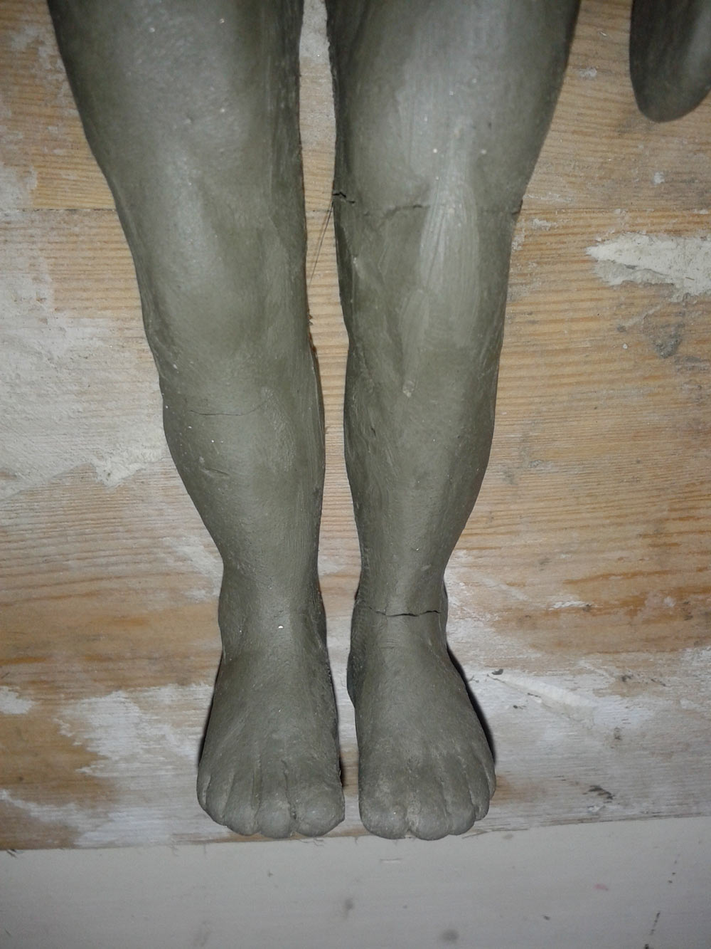

Inserito il - 12 dicembre 2013 : 10:37:46  Mostra Profilo Invia a kiascian un Messaggio Privato  Rispondi Quotando
57,2 KB
una passo avanti 2 indietro!?..bho..comunque dalle mie parti si dice

A mio parere se quelle crepe sono pezzi aggiunti,nel senso,i piedi e le braccia sono stati aggiunti?li hai uniti con la barbotina?E poi ricorda che l'asciugatura forzata(correnti d'aria,fonti di calore ect)creano questi danni.

li continuo ad attaccare con la barbotina ma dopo un pò tendono a "ricreparsi" e staccarsi ho messo degli stacchini all interno per riposizionarli una volta finito chiuderò bene le crepe e farò lo stampo..comunque sono in cantina nessuna corrente d aria

beh e molto strano,se la barbotina è allo stato yougurt allora non saprei.hai provato a sfregare le parti da attaccare?nel senso metti la barbotina ad entrambi i lati,poi con uno stecchino o altro,graffia le parti e dopo le unisci.Cosi facendo dovrebbe tenere meglio.

si si..fatto sempre in questo modo
... la barbotina più che yogurt crema direi
