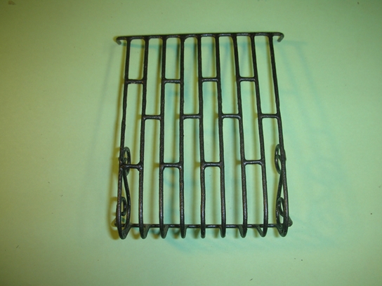

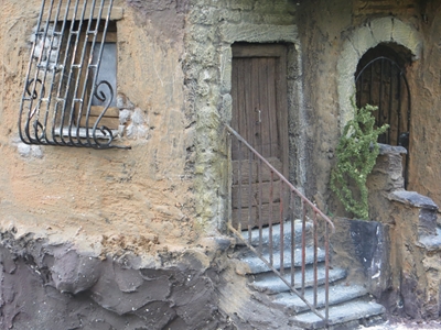

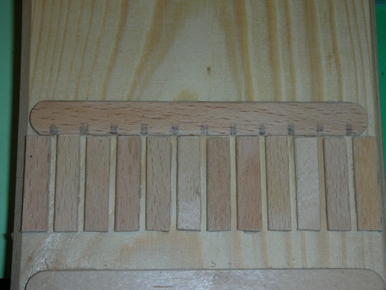

ciao a tutti. eccomi con un secondo tutorial. questo sarà più impegnativo (per me) e spero che saprò essere chiaro ed esaustivo.
uno dei prodotti finali che si potranno costruire abbastanza facilmente, sarà un'inferriata come questa:
152 KB
150,24 KB
160,91 KB
con la stessa maschera si potranno costruire ringhiere,balconi, cancelli ecc.

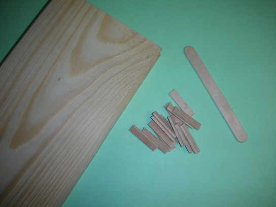

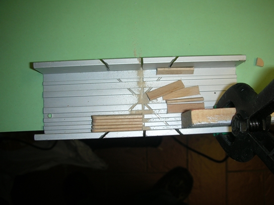

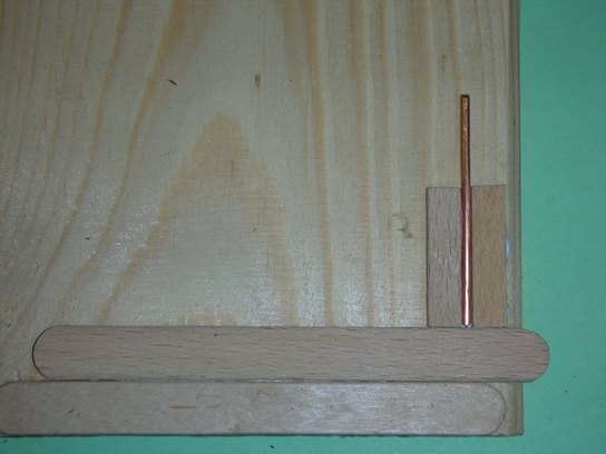

ho iniziato col ricavarmi dai bastoncini da gelato delle assicelle di circa 6 mm x 25 mm:
145,59 KB
143,34 KB
149,28 KB
poi ho preso le assicelle, una tavola di scarto ed un altro bastoncino da gelato:
150,41 KB
ho incollato il bastoncino a squadra sulla tavola:
169,25 KB
ho, quindi, iniziato ad incollare le assicelle a squadra con il bastoncino incollato prima, frapponendo un secondo bastoncino che poi rimuoverò:
169,32 KB

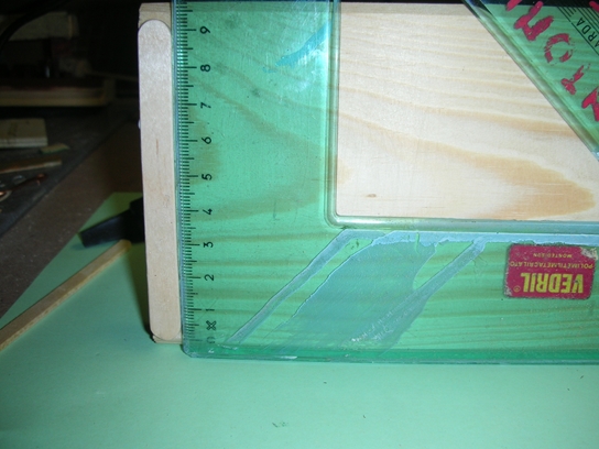

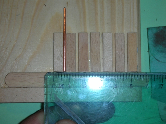

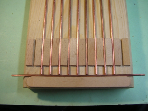

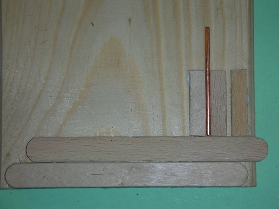

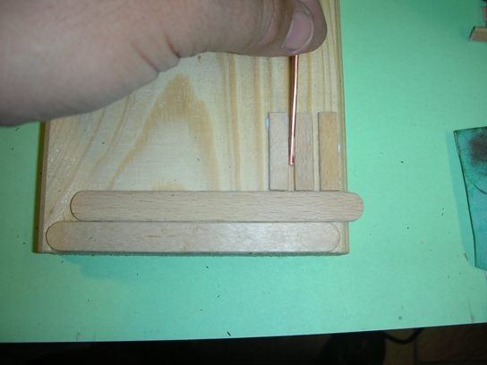

ho utilizzato uno spezzone del filo metallico (nel mio caso, rame da 1.90 mm) per dare la distanza giusta tra le assicelle; ed una alla volta si incollano con un po' di attenzione:
164,2 KB
165,74 KB

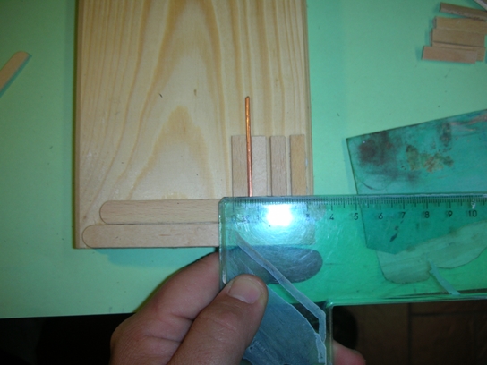

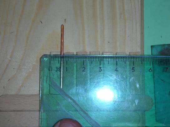

con lo stesso filo di rame rimuovo gli eccessi di colla e verifico che passi agevolmente tra le assicelle:
147,09 KB

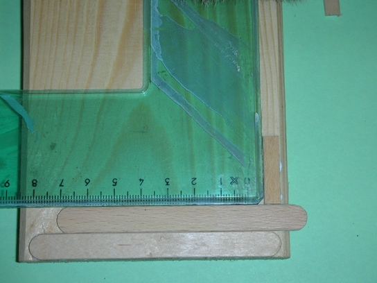

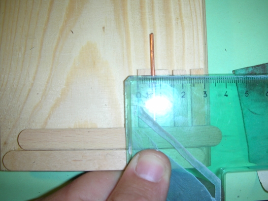

man mano che avanzo, è importante controllare che le distanze delle assicelle siano uguali in alto ed in basso:
160,45 KB
149,05 KB
controllare in fase di avanzamento:
172,28 KB
182,19 KB

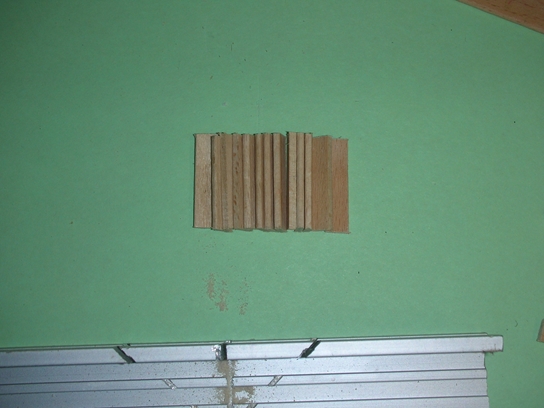

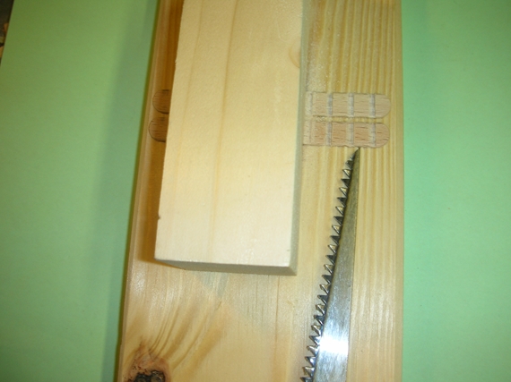

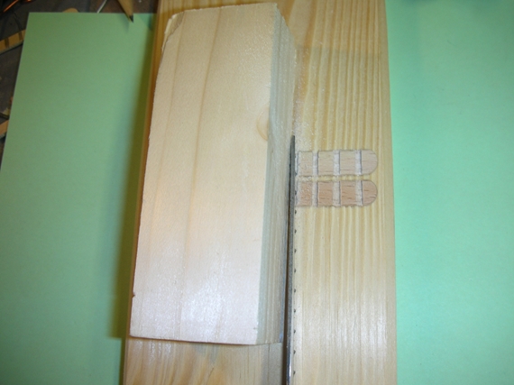

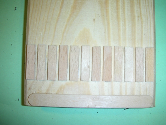

dopo aver riportato i segni degli spazi tra le assicelle su tutti e due bastoncini, utilizzo una sega con un pezzo di legno come guida (va bene anche un dremel o similari con opportuna fresa) e creo delle scalanature come da foto:
158,79 KB
158 KB
non occorre essere precisissimi; le scalanature possono essere anche leggermente più larghe del filo di rame. l'importante è mantenere intatta la distanza tra i due bastoncini(o quello che ne rimane).
[N.B. io ho preferito agire in questo modo, ma in alternativa si può procedere come per la costruzione delle assicelle da 25 mm; costruendo però 2 file di assicelle da 7/8 mm, con una distanza tra esse pari allo spessore del filo di rame considerato (spero di essere stato chiaro)].

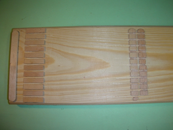

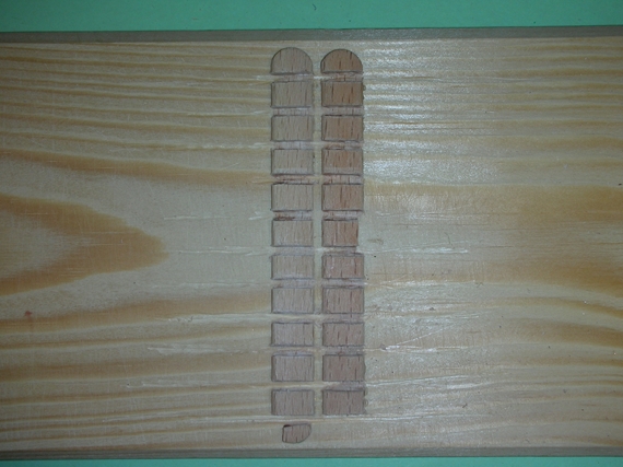

comunque indipendentemente dal procedimento applicato, dovrò avere la maschera seguente:
187,08 KB
165,15 KB
come vedete ho perso qualche pezzo ma non è determinante.
la maschera per assemblare inferriate, ringhiere ecc. è terminata. la mettiamo da parte, per ora, e impariamo a raddrizzare il fil di ferro (o di rame)...

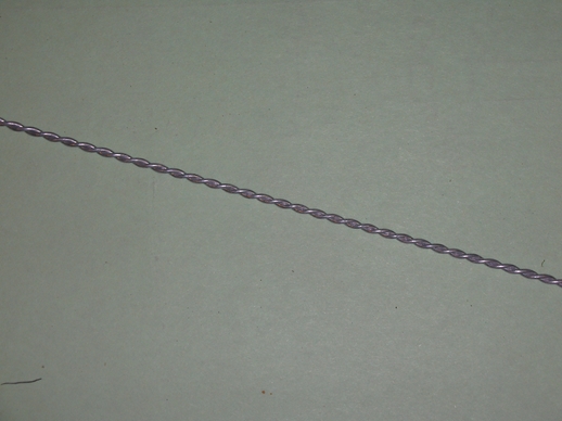

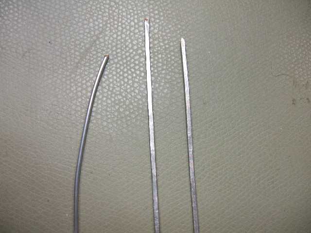

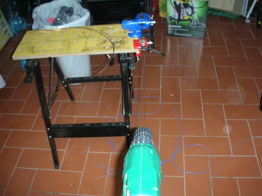

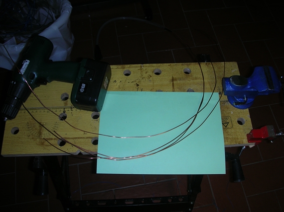

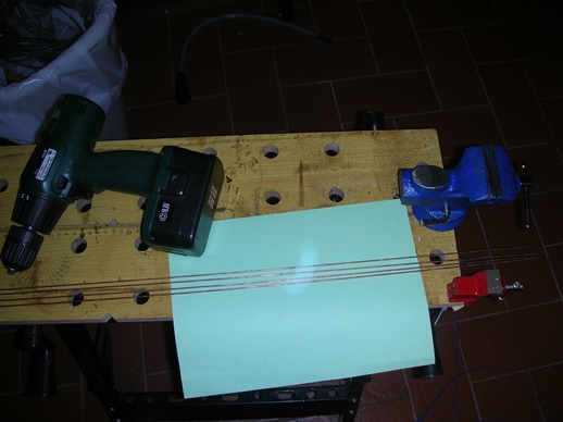

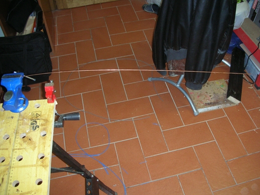

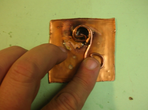

se utilizziamo filo raddrizzato a mano, il risultato finale non sarà gradevole. dal web ho imparato a raddrizzarlo con l'ausilio di morsa e trapano.
dalle foto vedete il filo di rame appena srotolato e dopo averlo raddrizzato:
163,19 KB
180,72 KB
185,81 KB
144,96 KB

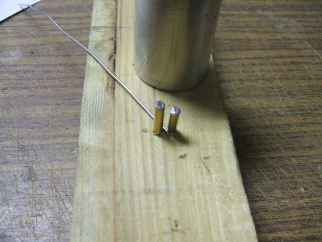

ho fatto un disegno per spiegare meglio il metodo a chi non lo conoscesse.
basta stringere un capo del filo di rame (non andrei oltre il metro di lunghezza) nella morsa e inserire l'altro capo nel trapano. TENERE TIRATO il filo e far fare diversi giri al trapano (senza la percussione) fino a che il risultato ci soddisfa. attenzione a non raggiungere il punto di rottura:
131,24 KB
può trovare applicazioni diverse (in una ringhiera per decorazioni, ecc) anche l'intreccio di due fili, usando il trapano fino al risultato desiderato. più giri , più spirali:
128,46 KB

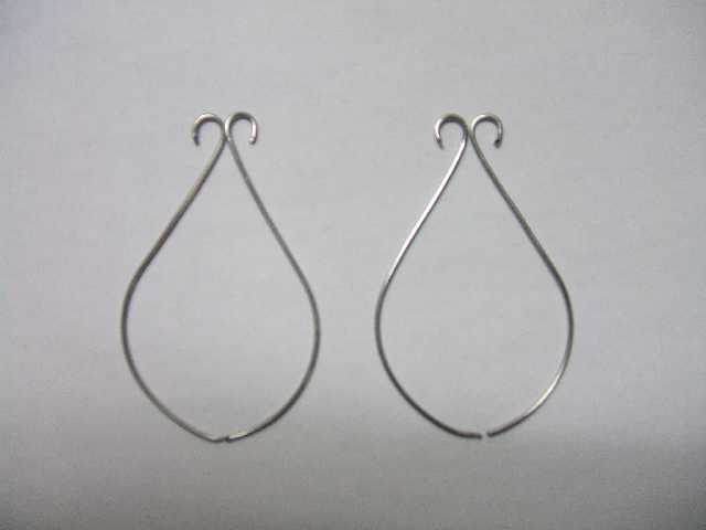

Permettetemi di dare un piccolo contributo.

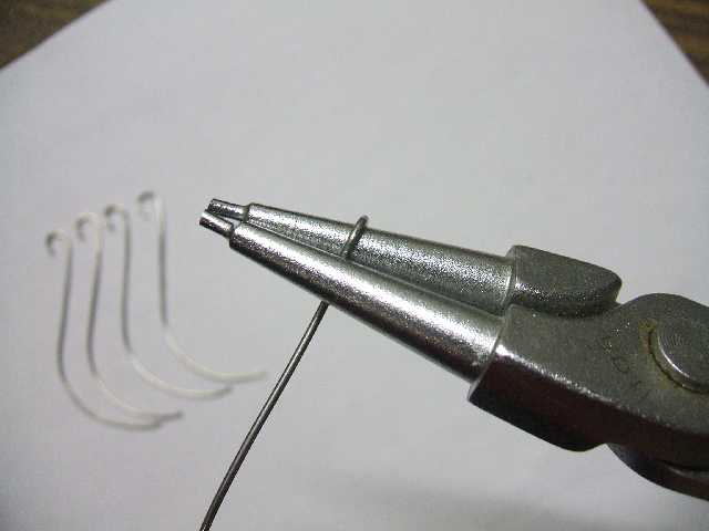

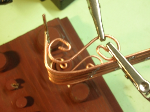

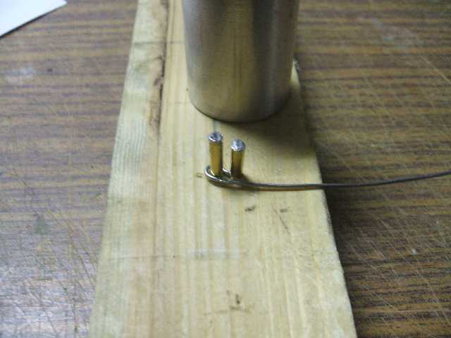

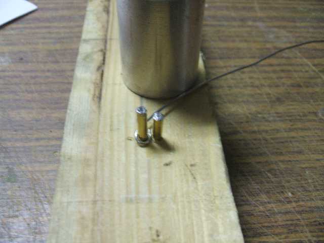

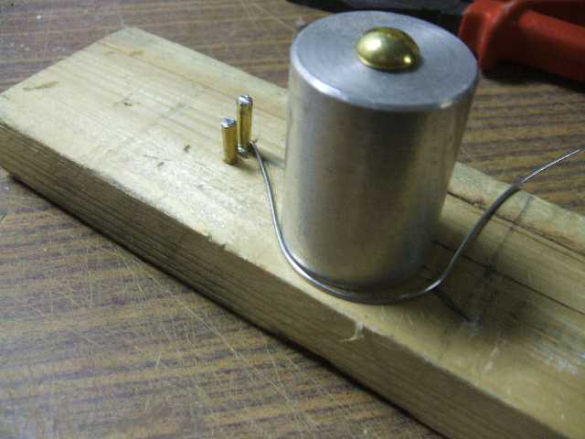

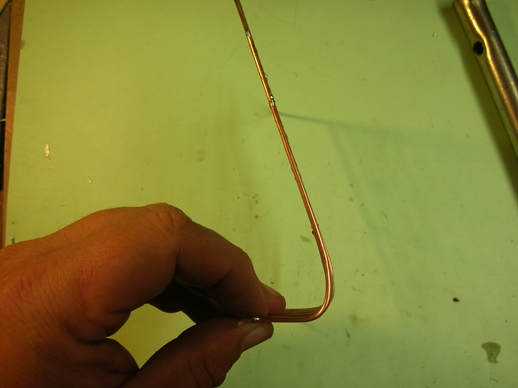

In questi giorni stavo anch'io ralizzando alcune dime per fare inferriate per balconi più o meno della stessa lunghezza/dimensione.
Sotto le foto di un attrezzino molto semplice (copiato da una figura in iternet)per curvare fili in rame o in ferro.
Penso non ci sia bisogno di spiegare, le foto si commentano da sole (spero).
Di solito io lavoro anche di "martello" e di "morsa" per dare una forma piatta alle inferriate (vedi unltima foto). Il filo in rame è abbastanza tenero e si presta molto bene ad essere appiattito.
Vi seguo sempre grazie

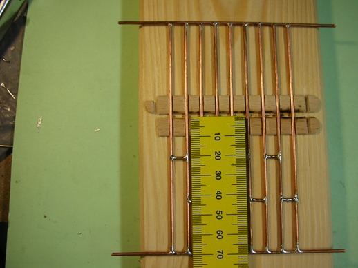

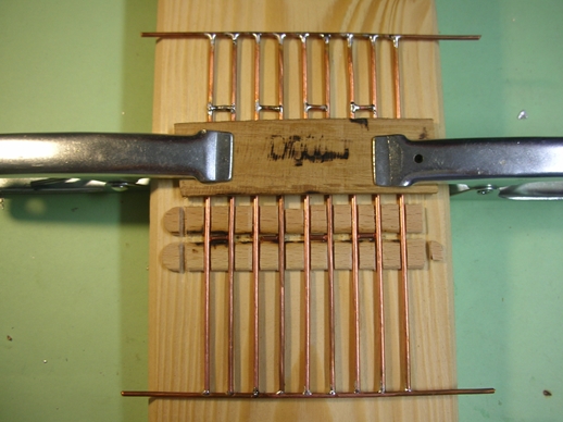

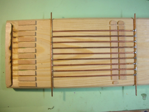

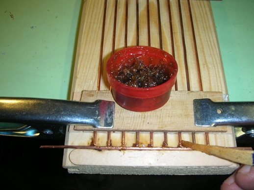

Inserito il - 08 ottobre 2013 : 03:37:40  Mostra Profilo Invia a napoletano di Arezzo un Messaggio Privato  Rispondi Quotando

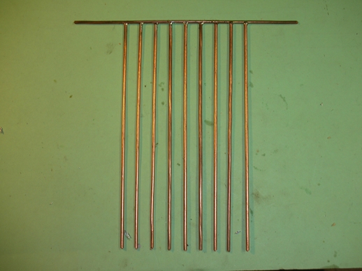

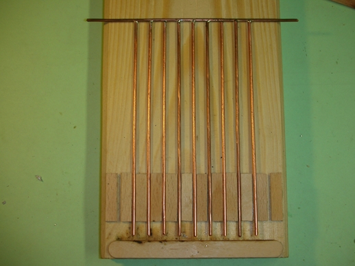

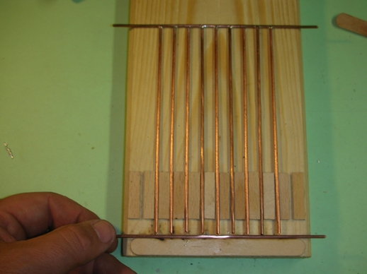

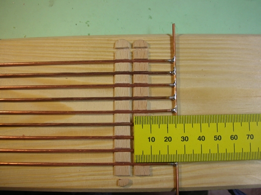

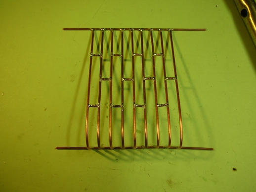

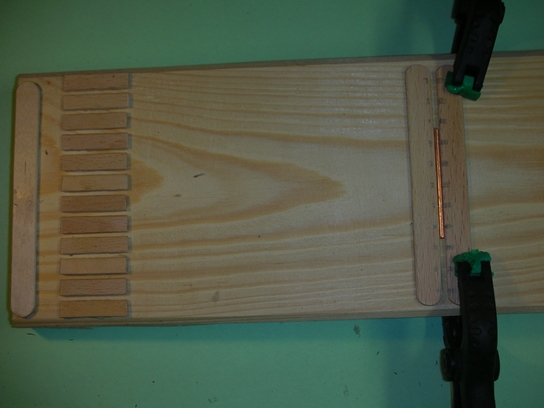

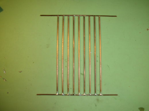

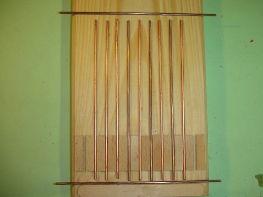

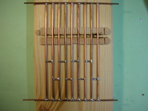

ho tagliato 9 pezzi di filo di rame, lunghi 12 cm
135 KB

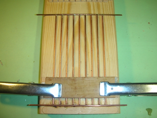

li posiziono sulla maschera e taglio altri 2 fili di rame per le traverse superiore ed inferiore, lasciando ampio margine affinchè dopo possa piegarli
141,4 KB
faccio aderire i 9 fili alla traversa che ho appoggiato al bastoncino da gelato
146,58 KB
per aiutare il serraggio dei fili di rame, posiziono prima della carta da cucina e poi un pezzo di legno. quindi blocco con strettoi:
143,14 KB
152,17 KB
151,81 KB
se necessario blocco con strettoi anche più indietro, per evitare movimenti indesiderati:
170,86 KB

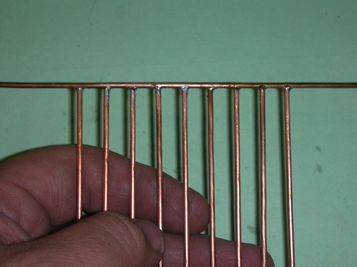

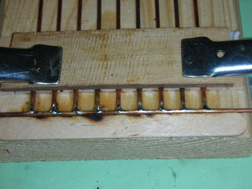

Inserito il - 08 ottobre 2013 : 04:36:16  Mostra Profilo Invia a napoletano di Arezzo un Messaggio Privato  Rispondi Quotando

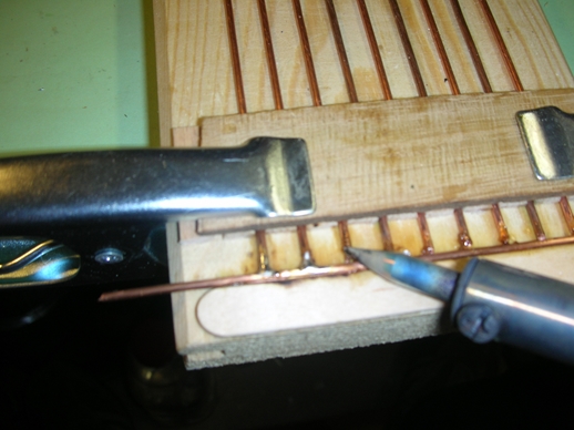

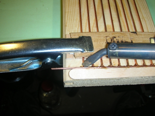

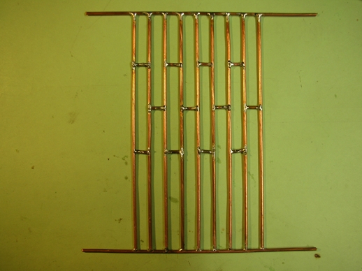

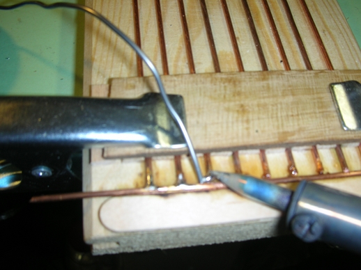

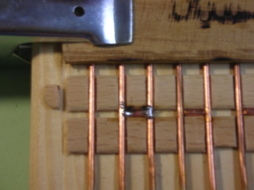

premettendo che sto imparando a saldare in questi giorni, e che ogni correzione sarà ben accetta;
stendo la pasta salda nei punti di saldatura
156,22 KB

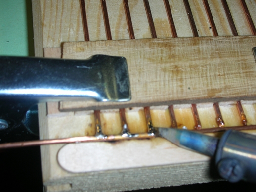

riscaldo i due pezzi da saldare con il saldatore
156,75 KB
avvicino lo stagno ai due pezzi da saldare, sfiorando appena con il saldatore. faccio sciogliere un po' di stagno (non molto) e continuo a scaldare con il saldatore finchè lo stagno si stende sui due pezzi
179,72 KB
140,55 KB
133,84 KB
capovolgo il tutto e riposiziono sulla maschera:
142,47 KB
inserisco la seconda traversa
133,69 KB
ripeto i passaggi precedenti: blocco e saldo
157,38 KB
173,09 KB
150,72 KB
151,39 KB
162,56 KB
178,44 KB
114,8 KB

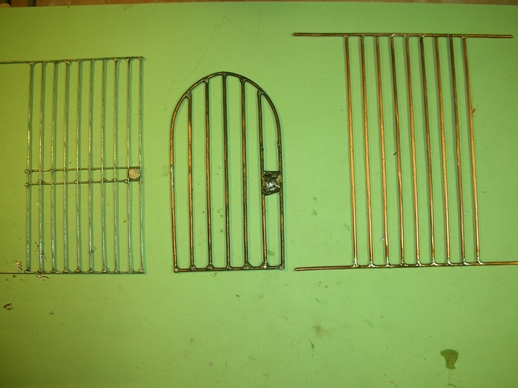

qui vi mostro alcune incompiute (sperimentavo la saldatura):
151,1 KB

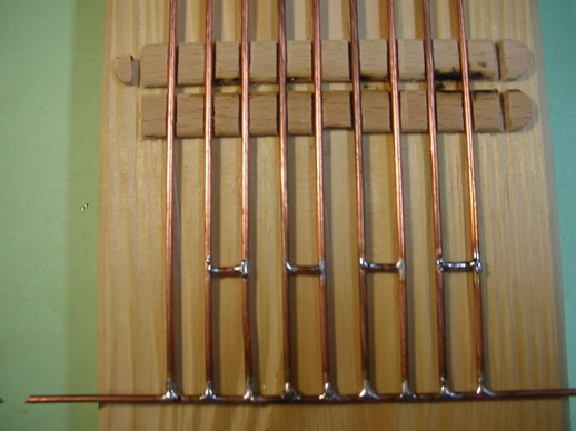

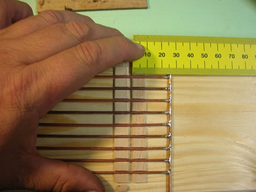

ora posiziono l'inferriata sulle altre assicelle:
144,58 KB

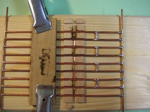

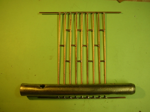

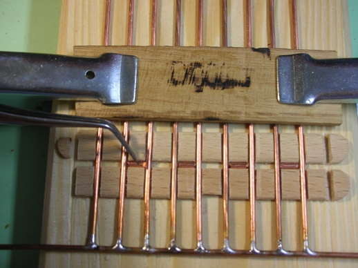

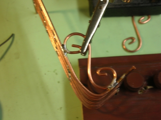

prendo 25 mm di distanza dalla traversa e posiziono dei pezzetti di rame alternandoli tra le inferriate e saldo:
157,03 KB
156,32 KB
171 KB
136,44 KB
154,52 KB
poi altri 20 mm, altri 4 pezzi di rame (alternandoli al contrario rispetto a prima); saldo e poi altri 20 mm e altri 4 pezzi
169,54 KB
146,46 KB
156,44 KB
158,07 KB
139,21 KB

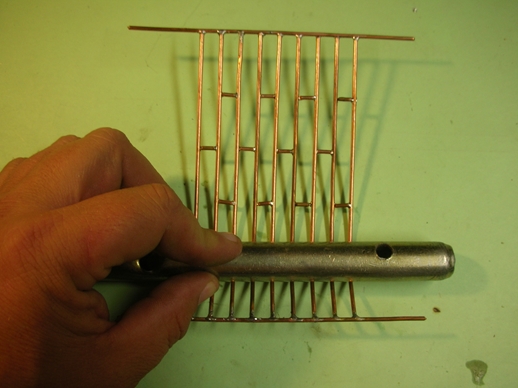

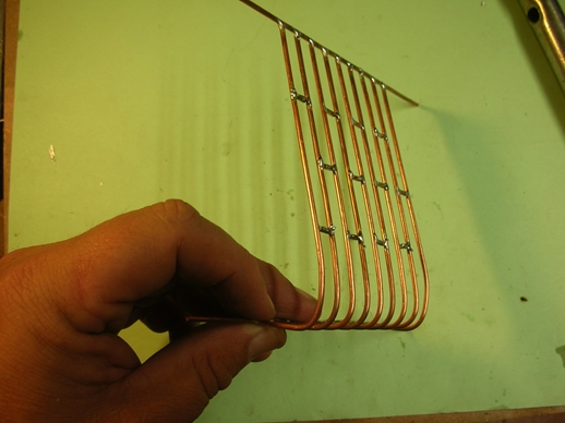

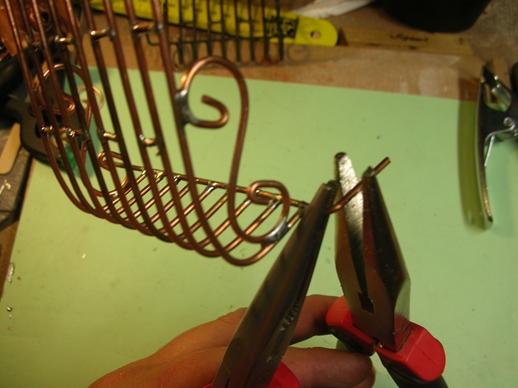

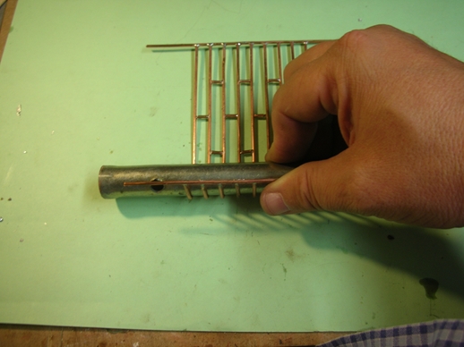

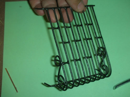

per curvare l'inferriata adopero una chiave tubolare e la forza delle mani, piegando delicatamente:
138,46 KB
138,46 KB
140,06 KB
135,89 KB
138,08 KB
140,72 KB
123,27 KB

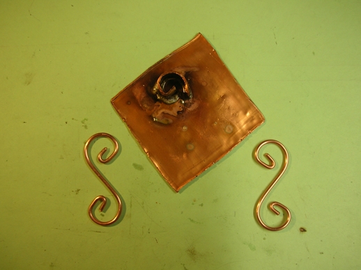

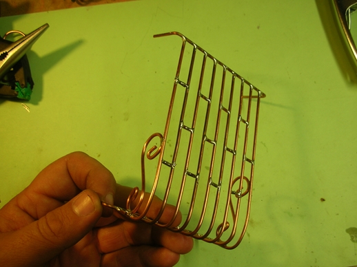

con due fili di rame ed una maschera mi costruisco due "S" da mettere ai lati e le saldo:
125,69 KB
137,19 KB
128,82 KB
137,66 KB
piego i lati delle traverse per poterle inserire sulle case e l'inferriata è finita. resta da verniciarla.
159,88 KB
151,6 KB
con lo stesso sistema si possono costruire ringhiere (basta fare i fili di rame più corti e le traverse larghe a piacere), balconi (utilizzando anche delle lamiere di rame), cancelli ad un'anta o a due, grate alle finestre e a piccole feritoie.
il fil di ferro o rame può essere martellato o stretto nella morsa (come diceva marino.fusco)prima di saldarlo per dargli maggiore realismo. si può dare un effetto antico o ruggine con le varie tecniche pittoriche.
la costruzione della maschera mi ha consentito un lavoro più preciso e veloce. per lavori con ferro incurvato si possono costruire diversi tipi di maschere e questo lo approfondirò nei prossimi giorni.

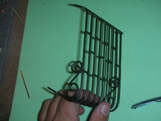

Inserito il - 14 dicembre 2014 : 15:37:58  Mostra Profilo Invia a napoletano di Arezzo un Messaggio Privato  Rispondi Quotando
grazie a tutti. riprendo il post per inserire la foto dell'inferriata, e di una ringhiera, posizionate in un presepe.
141,99 KB
