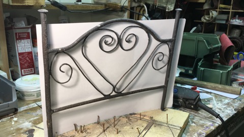

Inserito il - 09 novembre 2016 : 22:57:25  Mostra Profilo Invia a vita un Messaggio Privato  Rispondi Quotando
125,5 KB
143,82 KB
61,22 KB
169,37 KB
Ho imparato tutto da questo passo passo.. ecco il risultato con la stessa tecnica , la testiera di un letto .. misura in larghezza 24 cm .. e ringhiere per balconi .. ho quasi trovato un altro lavoro vendendo piccoli oggetti , grazie

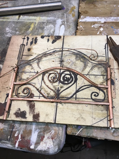

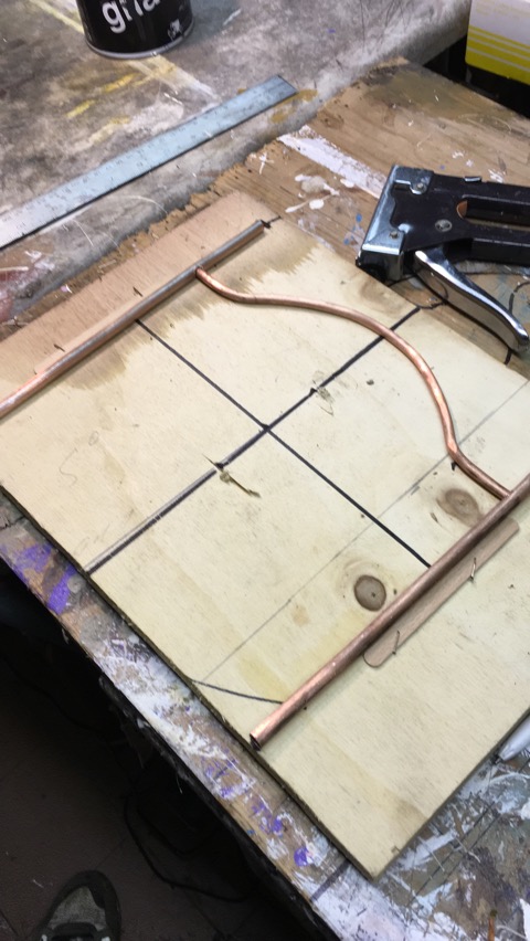

Vi posto se riesco il lavoro fatto (ma abbiate pietà è il primo che faccio con le saldature )
59,6 KB
46,76 KB
By Fexe!

fxex
Città: Albano Laziale
14 Messaggi
Inserito il - 23 giugno 2018 : 10:14:46  Mostra Profilo Invia a fxex un Messaggio Privato  Rispondi Quotando
Mi scuso per la qualità delle immagini , ma ridimensionarle è un casotto
By Fexe!

Inserito il - 03 luglio 2018 : 17:17:39  Mostra Profilo Invia a napoletano di Arezzo un Messaggio Privato  Rispondi Quotando
dai non è male.
avrei fatto le "S" un po' più ampie in cima, ma è un buon lavoro
