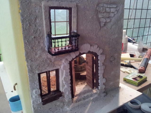

con la tecnica di carmine mi e' venuto cosi'.. poi puoi sbizzarrirti a dare la forma che vuoi togliendo i pezzetti che ti interessano.. questa l'ho fatta con la retina in metallo, va bene anche quella di plastica se riesci a trovarla di queste dimensioni.
