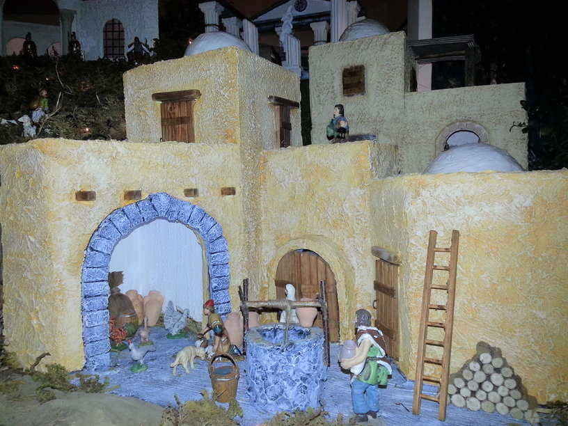

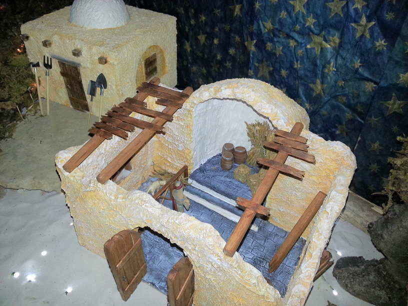

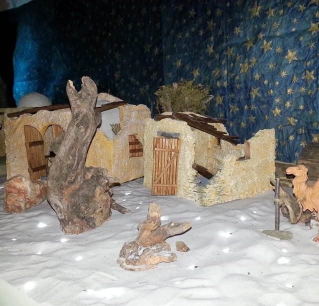

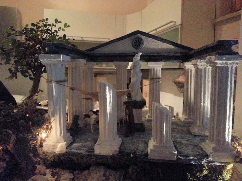

Ciao a tutti, l'anno scorso seguendo il forum, ho provato a costruire le mie prime casette con cartone e scagliola, delle quali vi allego delle foto! Quest'anno ho deciso di cambiare materiale ed utilizzare il polistirene, in modo da poterlo lavorare con il pirografo, per fare un diorama.
Ho cercato un pò nel forum ma non ho trovato nulla, vorrei avere dei chiarimenti in merito, visto che sono alle prime armi!
Dopo che ho costruito con il polistirene la struttura, la vorrei ricoprire con la scagliola per renderla più resistente, ma come sapete meglio di me, la scagliola, nonostante aggiungo lo zucchero, si solidifica velocemente ed è vero un problema!
Esiste qualche altro metodo per intonacare le mura in modo da renderli resistenti, (ho paura che il polistirene sia fragile e basta qualcuno che lo tocchi in maniera poco delicata per rovinarlo) e che sia di facile utilizzo?
Inoltre vorrei anche illuminare le abitazioni all'interno, chi mi da un consiglio? tenete presente che ho una conoscenza dell'elettronica allo stesso livello dell'astrofisica (quindi pari a zero).
Mi scuso se mi sono dilungato!
grazie!!

ciao obsession, dalle casette che hai fatto l'anno scorso hai già usato la scagliola... preparane poco per volta (altrimenti la devi buttare), metti prima l'acqua e aggiungi a pioggia la scagliola fino a che non affiora, giri un po' e lascia riposare qualche minuto (non troppi) fino a che la consitenza non è simile allo yogurt e poi la coli o la spandi con una spatolina... con questo procedimento la puoi lavorare un po' di più...
inoltre il polistirene è sì leggero ma abbastanza resistente per cui se non vuoi non devi intonacare per forza... c'è chi lo colora e lo utilizza anche senza gesso
per l'illuminazione... beh dipende da tante cose (grandezza delle case, se vuoi usare lampadine o led, serie o parallelo)....
spero di esserti stato utile almeno un po'
